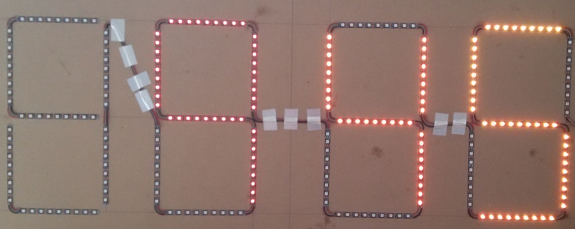

    ברירת מחדל תגובה: פרוייקט בניית שעון דיגיטלי גדול
    מצורפת תמונה

    אז עובד בסוף. יפה !
    אתה משלים את מבנה השעון והמדפים בהדפסת תלת מימד?
    מה היתה הבעיה או הבעיות?
