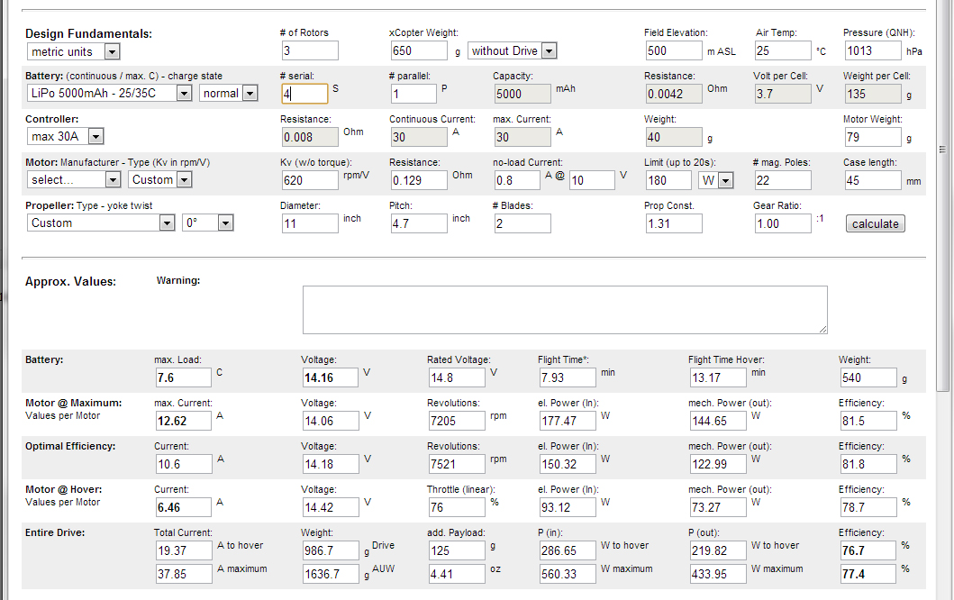

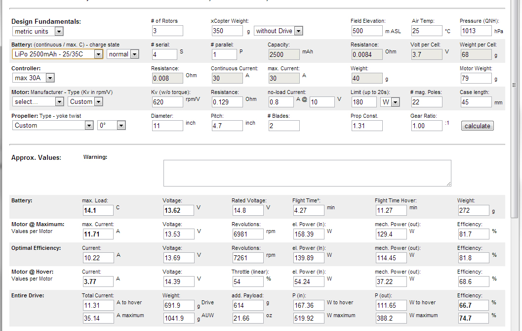

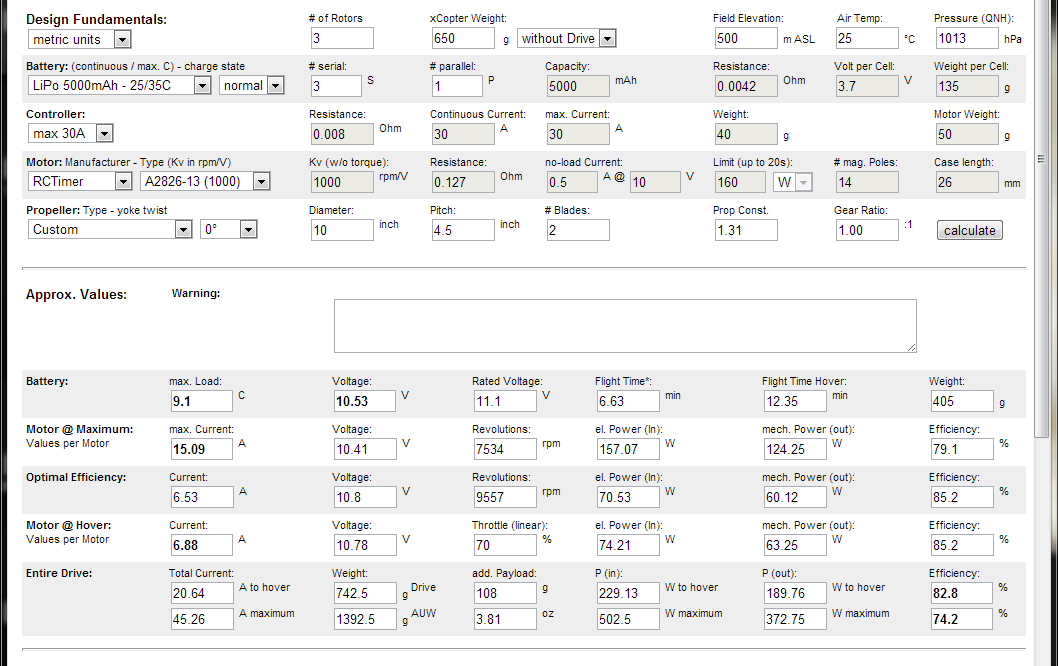

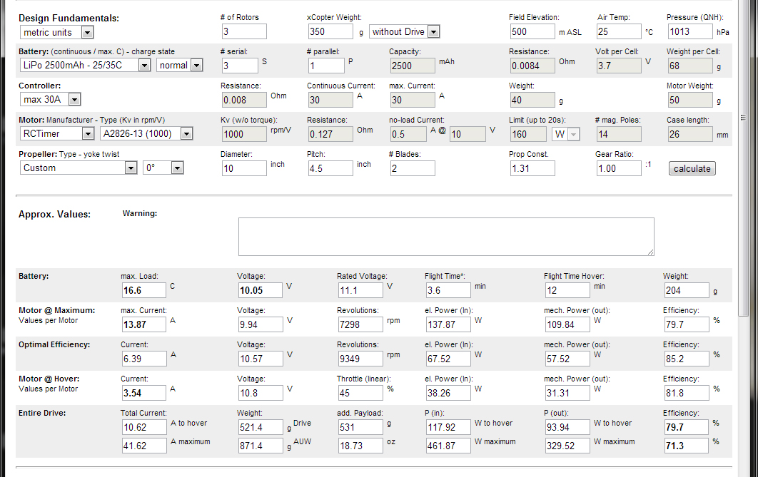

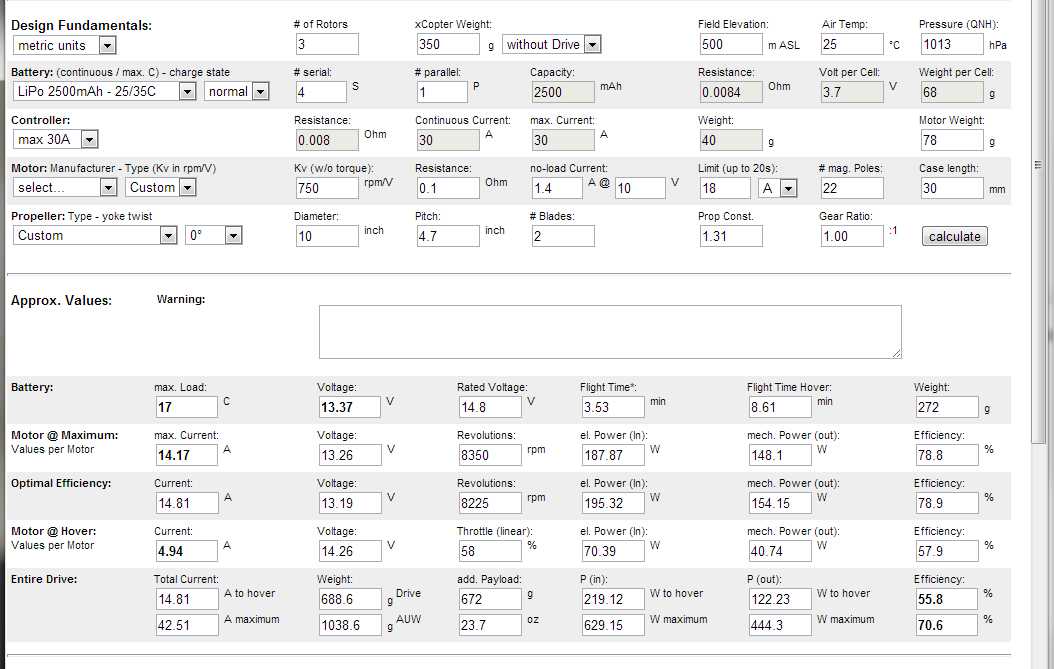

שי - גם אני לא הצלחתי לשים את האצבע על הנקודת איזון אבל בסופו של דבר הגעתי לשלוש תצורות שנתנו לי ביצועים לא רעים עם ציוד FPV ובלעדיו, הבדיקה שלי כללה שלושה מנועים :
RCTimer A2826-13 1000KV עם סוללת 3S ופרופלורים 10X4.5
תצורה קלה
קובץ מצורף 86532
תצורת FPV
קובץ מצורף 86533
DT750 750KV עם סוללת 4S ופרופלורים 10X4.7
תצורה קלה
קובץ מצורף 86534
תצורת FPV
קובץ מצורף 86535
NX-4008 620kv עם סוללת 4S ופרופלורים 11X4.7 - מנועים יקרים יחסית לשני האפשרויות הקודמות.
תצורה קלה
קובץ מצורף 86536
תצורת FPV
קובץ מצורף 86537
אני NOOB בתחום ויש מצב שהנתונים שהזנתי עבור החישובים שלי לא נכונים אז שווה שתוודאו אותי.
קצת מוזר לי שגם עם FPV התצורה של ה-A2826-13 מחזיקה כמעט אותו זמן באוויר כמו התצורה של ה-NX-4008 וגם נותנת כמעט את אותו ה-Throttle.

במשקלים ימתחילים בבערך קילו (לפחות בקוואד) בלי הבטרייה, בחישובים שלך לא החשבת את משקל הבטריה שיותר כבדה ב-4S לאותו MAH, נראה לי שהבאותו MAH למעשה אלו בדיוק אותם תאים (זה לא שבכל תא יש 1/4 מסכך כל ה- MAH, אלה לכל תא יש את דרוג הבטריה), וב-4S יש אחד יותר מה שאומר שהיא בערך 33% יותר כבדה וזה משמעותי, בסטאפ שלי כמו שהוא כל 100 גרם זה כמעט 2 דקות טיסה יותר/פחות.

שי - ה-ecalc לוקח בחשבון את ההבדל במשקל בין ה-3S ל-4S אבל אני לא חשבתי שזה יהיה כזה משמעותי, ה-NX-4008 עולה 32 דולר ליחידה.

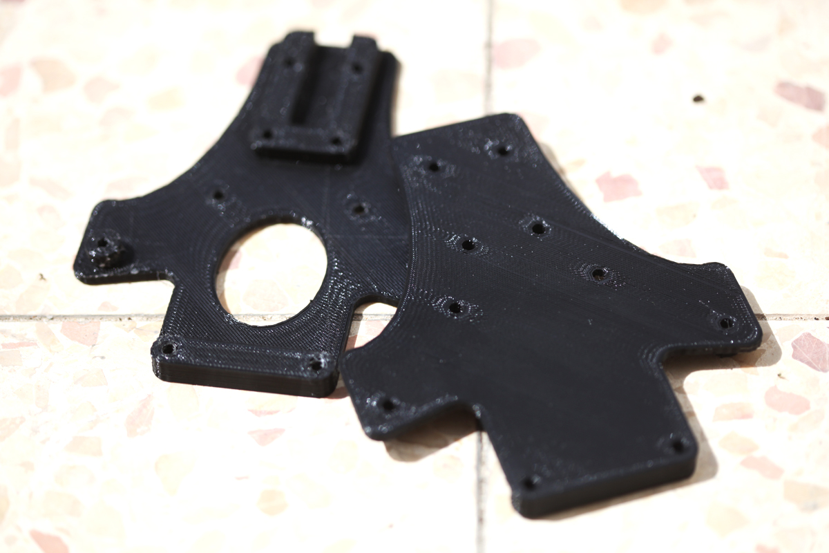

ebay007 - ה-ABS קצת שביר ובגלל זה אני אדפיס את הגוף ב-PLA, פולי אמיד זה PA ותאמת שאני לא יודע מה ההבדל(אם יש בכלל) בין PLA ל-PA.
אתמול עשיתי נסיון ראשון של הדפסת השלדה, יצא לא רע אבל יש מקום לשיפור :
http://www.youtube.com/watch?v=YH24kfqgJtU&hd=1
קובץ מצורף 86592

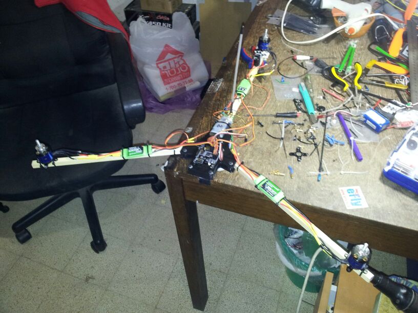

קובץ מצורף 86716
כן ..המולטיויי הזה לא פשוט.
בעריכה דרך טאפאטק אי אפשר להןסיף תמונה.
קובץ מצורף 86717
גיא, כבר סיימת לבנות?! אתה מהיר... הגוף שווה משהו?
