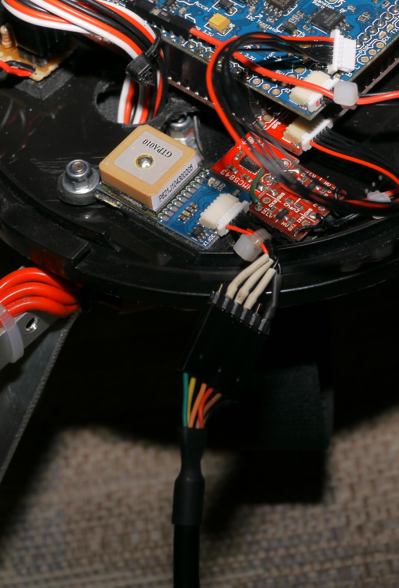

בניית רחפן מבוסס ArduCopter: עידכון GPS
לאחר שראיתי המלצות לעדכן את התוכנה הצרובה ב-GPS לגירסה 1.6, החלטתי לבצע את העידכון. התהליך מתואר במפורט כאן:
http://code.google.com/p/ardupirates/wiki/Reload_MTek
כדי להימנע מהלחמות למודול ה-GPS הכנתי כבל מתאם. הכבל הוא כבל ה-GPS המקורי (היה לי אחד נוסף, היות ואותו כבל משמש לחיבור המגנטומטר ושם חתכתי אותו לחצי). את הכבל מחברים בצורה הבאה:
GPS connector pin 1 (red wire): not connected
[GPS connector pin 2 [GND ] to FTDI cable pin 1 [GND
[GPS connector pin 3 [Tx-O] to FTDI cable pin 5 [GND
[GPS connector pin 4 [Rx-I] to FTDI cable pin 4 [GND
[GPS connector pin 5 [+5V ] to FTDI cable pin 3 [GND
[GPS connector pin 6 [GND ] to FTDI cable pin 1 [GND
FTDI cable pin 2 [CTS] and pin 6 [RTS]: not connected
http://www.efly.co.il/forums/attachm...1&d=1299098188
מחברים לכבל ה-FTDI וצורבים כמו שמתואר בדף ה-wiki:
עוד לא ניסיתי את התוכנה המעודכנת...
דרור
