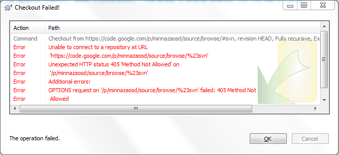

היי,
נסיתי להוריד את הקבצים בעזרת tortoiseSVN מהלינק הבא:
https://code.google.com/p/minnazaosd/source/browse/#svn
הבעייה היא שאני נתקל בשגיאה הבאה:
קובץ מצורף 100375
יש למישהו מושג איפה אני טועה ?
תגובה: מאוד מעניין... מישהו ניסה כבר???
תודה רבה יגאל,
זה עבד אבל....
נראה שיש שם הרבה פחות קבצים מאשר הלינק שנתתי.
אתה בטוח שזה כל הפרוייקט ?
אתה צריך להוריד את תיקיית ה libraries
להכניס לlibraries אצלך
אצלי מתקמפל אם כי עוד לא טענתי ללוח עצמו.

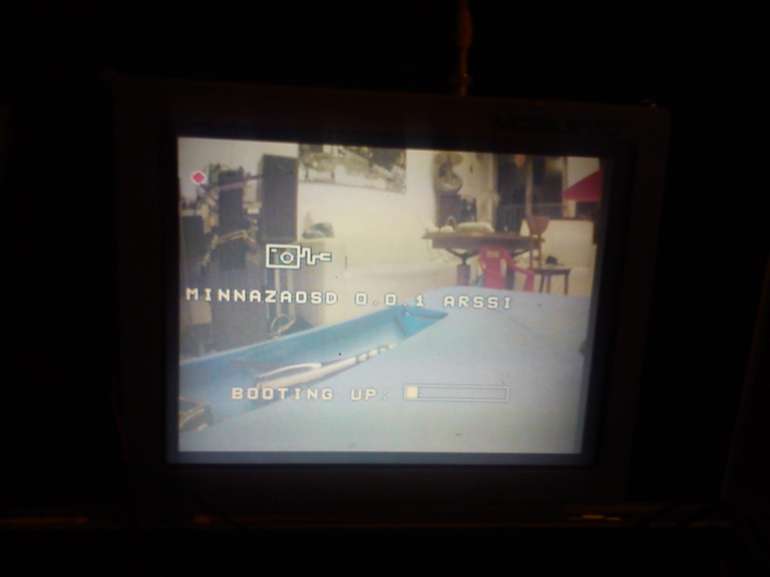

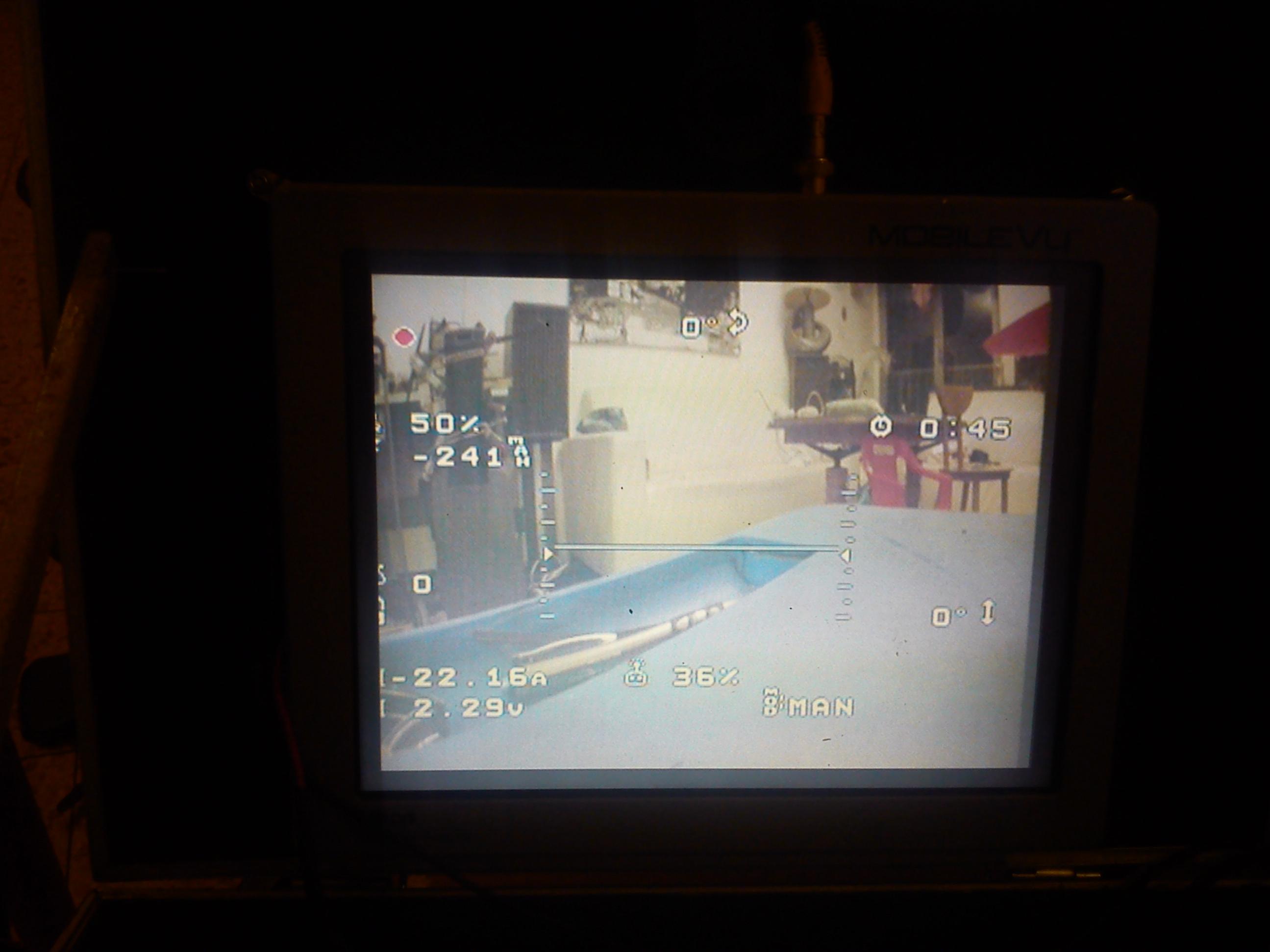

לכל חסרי הסבלנות:
קובץ מצורף 100699
קובץ מצורף 100698
התוכנה התקמפלה ונטענה, ונראית עובדת.
עכשיו נשאר לי לחבר את חיישן זרם ומתח ולהעיף קצת ג'אנק מהמסך.

נראה מצויין יגאל...
רק שיגיע כבר הלוח שלי.
באמת נראה שיש יותר מדי מידע על המסך.
תשתף בהתקדמות.
Sent from my GT-I9300 using Tapatalk 2

מה שכן...
איפה חץ הביתה, מס לוויינים קואורדינטות?
נראה שהתצוגה קצת חתוכה משמאל או שנדמה לי?
כשאין נעילת לווינים אז לא מוצגים הנתונים, צילמתי בבית.
המסך לא מכוון לגודל האופטימלי כך שקצת חתוך .

זה לא כל כך הרבה על המסך, יש לי הרבה יותר, כל הנתונים שקופים שמסתכלים על הטיסה אבל אם אני רוצה לדעת משהו יש לי אותו. הדבר היחיד המיותר שם זה ה-roll ו-tilt.
