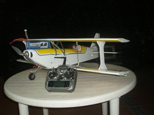

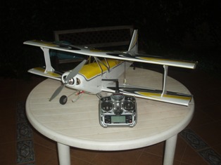

    שוקי טסלר (banana 10) זה עתה סיים פרויקט של הסבת "אולטימייט" של world models המיועד למנוע ניטרו 46 לחשמלי.
    זה הטיסן
    http://www.theworldmodels.com/para/p...airplaneid=102
    זה המנוע
    http://www.bidproduct.com/part/Produ...0MOTOR_87.html
    זה הבקר
    http://www.hobbycity.com/hobbycity/s...eed_Controller
    זאת הסוללה
    http://www.hobbycity.com/hobbycity/s...idProduct=9364
    במדידות שערכנו על הקרקע, עם פרופ 6.5*13 וסוללה ארבעה תאים, קבלנו זרם של 55 אמפר וקרוב ל 800 וואט. בטיסן לא בוצעו שינויים מבניים מהותיים למעט פתיחת פתח לסוללה. אנחנו משתמשים בסרוואים סטנדרטיים. בתמונות ניתן לראות, בין השאר, את הפתח לסוללה (ואת הסוללה), שנכנסת דרך הקאול וללא צורך בפירוקו.
    מחר (וואי זה לא מחר זה כבר היום) טיסת מבחן בעמק חפר. נודה על איחולי בהצלחה. דיווחים בהמשך.
    זה המקום להודות לחן גרין (הידוע בכינויו ה"דוקטור") על העין המקצועית פתרון הבעיות שבדרך ותרומת חלקים חסרים.
    שוקי טסלר וגיל ברקאי

    אנחנו אחרי טיסת מבחן. ההצלחה (או הכישלון, תלוי איך מסתכלים) חלקית.
    על הקרקע בפתיחת מנוע, אין ספק שמדובר בטיסן עם הרבה כח - מסקנה "סט אפ" מעולה.
    היגוי קרקע - חלק ישר ונעים
    המראה - בפחות מחצי מצערת המראה - המראה חדה וקלילה.
    טיסה ישרה ואופקית - שני קליקים לקיזוז הגה גובה והטיסן טס ישר כמו "פלס". עזבתי סטיקים והטיסן פשוט נשאר "פלס".
    הקפה אחת - מלכתחילה הטיסן כויל כך שהוא יהיה מאוד רגוע וכך אכן היה. בסגירת מנוע הטיסן גולש כמו דאון (טוב, אני קצת מגזים. אבל, בהחלט יחס גלישה פשוט מעולה)
    נחיתה - קלילה
    סה"כ - בערך שלוש דקות טיסן.
    בדיקה אחרי טיסה - הכל שלם וניראה טוב.
    טיסה שניה
    המראה - קלילה, מייד אחרי המראה "קאט" מנוע. אין הרבה מה לעשות טיסן בערך בגובה 10 מטר. נסיונות מהירים בתנועת מצערת לא עוזרים. הטיסן מזדקר ןבשאריות היגוי אחרונים _למזלנו ללא נפילת כנף) נוחת בהמשך המסלול בעמק חפר.
    הנזקים - כן נסע ופרופ שבור. שאר הטיסן לרבות הסוללה הכל תקין.
    בבדיקה שאחרי טיסה - מחברים סוללה, פותחים מצערת ועשן סמיך מתמר מהבקר.
    מסקנה - "ח.." של בקר (או סתם מזל "נאחס". שוב, תלוי בנקודת המבט). מזל, שהטסנו עם BEC אחרת גם טיסן לא היה נשאר לנו. זהו, נחזיר את הבקר ל"סיני" ונזמין אחר.
