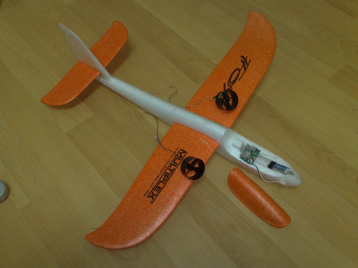

    מה היה קורה אם הייתם לוקחים כזה...

    מוסיפים לו כאלה..

    ושמים אותם על כזה..

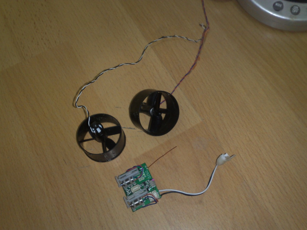

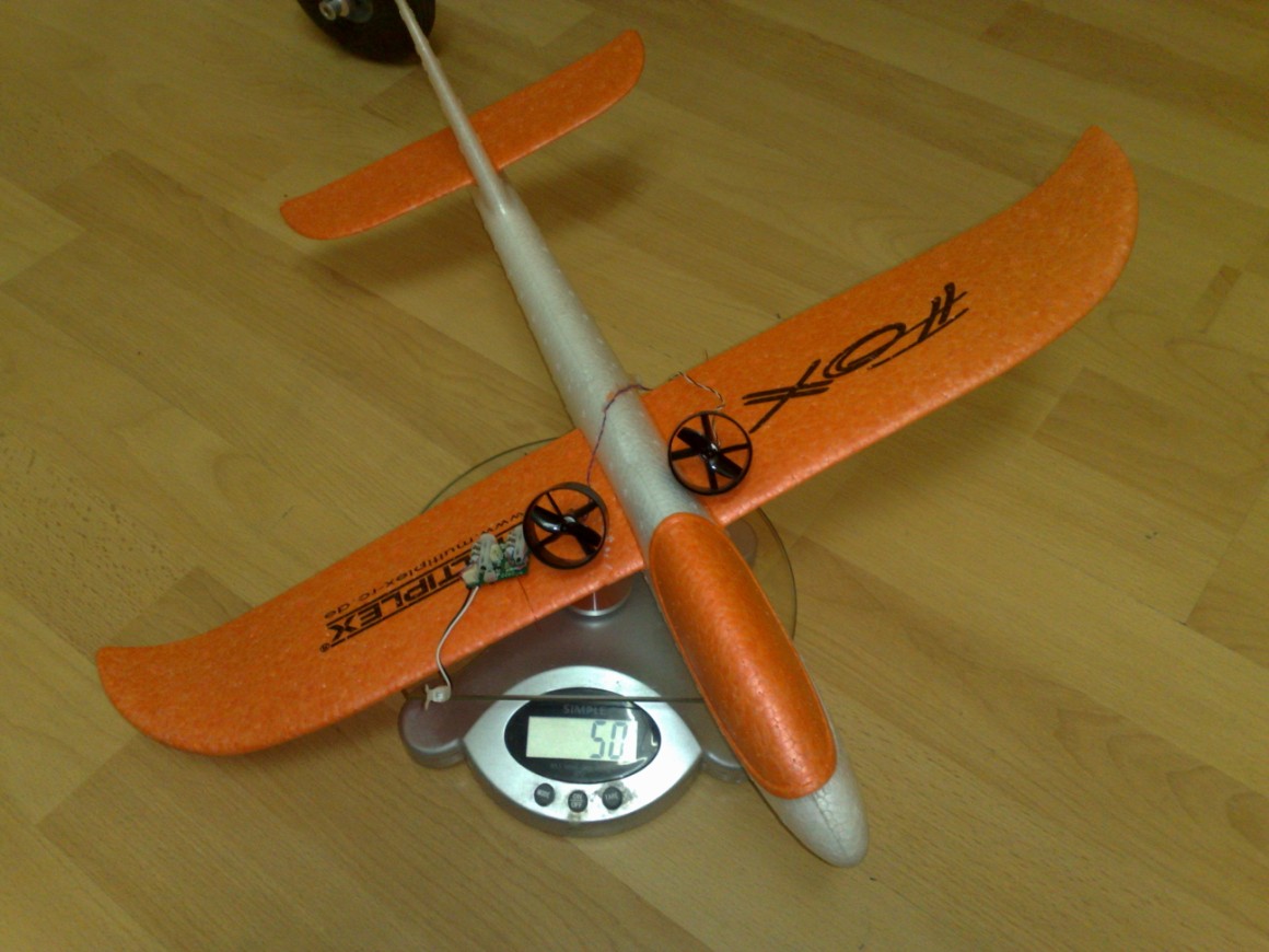

    יכול להיות שהיה יוצא משהו כזה?
    50 גרם כולל סוללה , מקלט , בקר , סרוואים ו 2 מנועים!!!
    תחשבו שהגוף עוד הולך לעבור הורדת משקל משמעותית

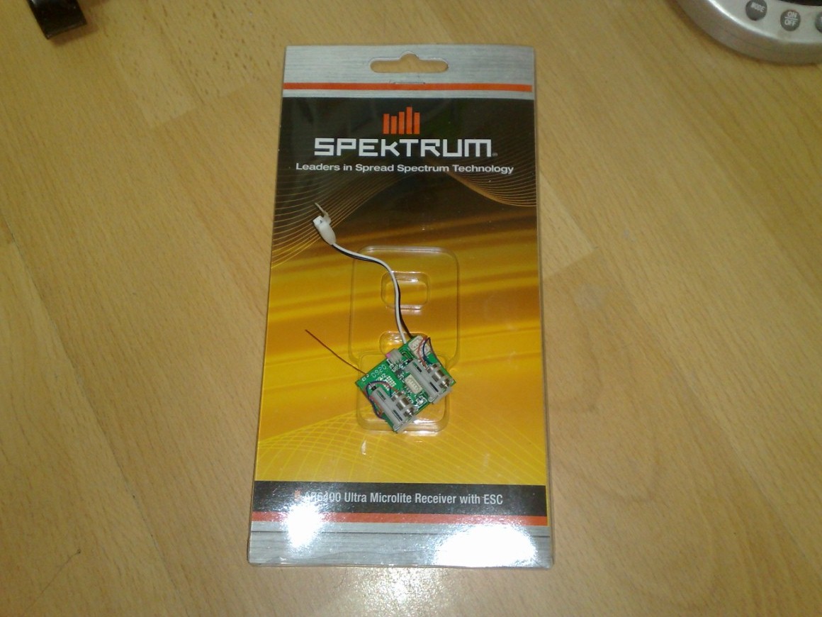

    הייתי היום בספיד קונטרול וראיתי את הפוקס הזה עם שני המנועים עליו תלוי על הקיר וישר חשבתי על המקלט המשולב שמחכה לו בבית שלי...

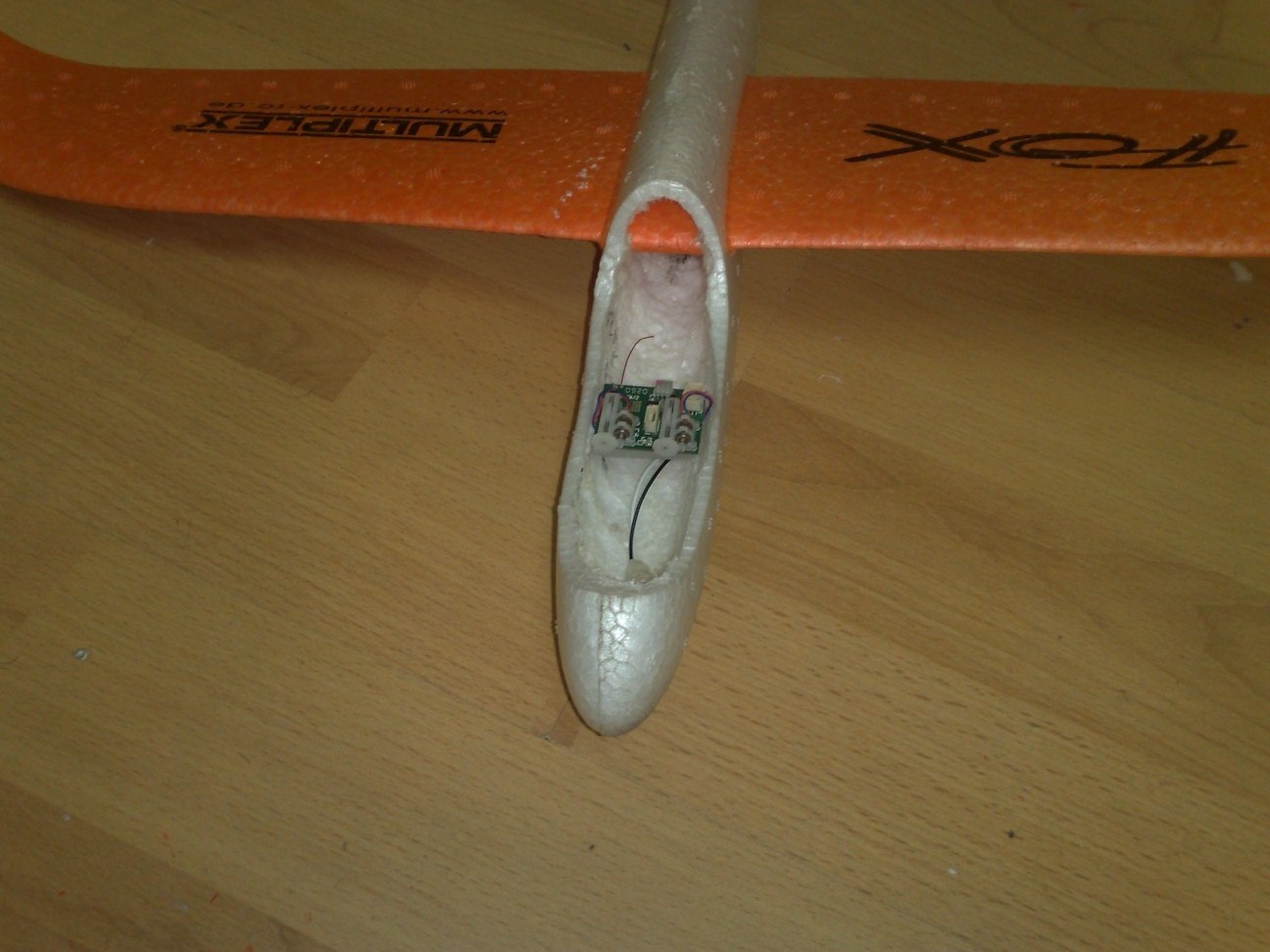

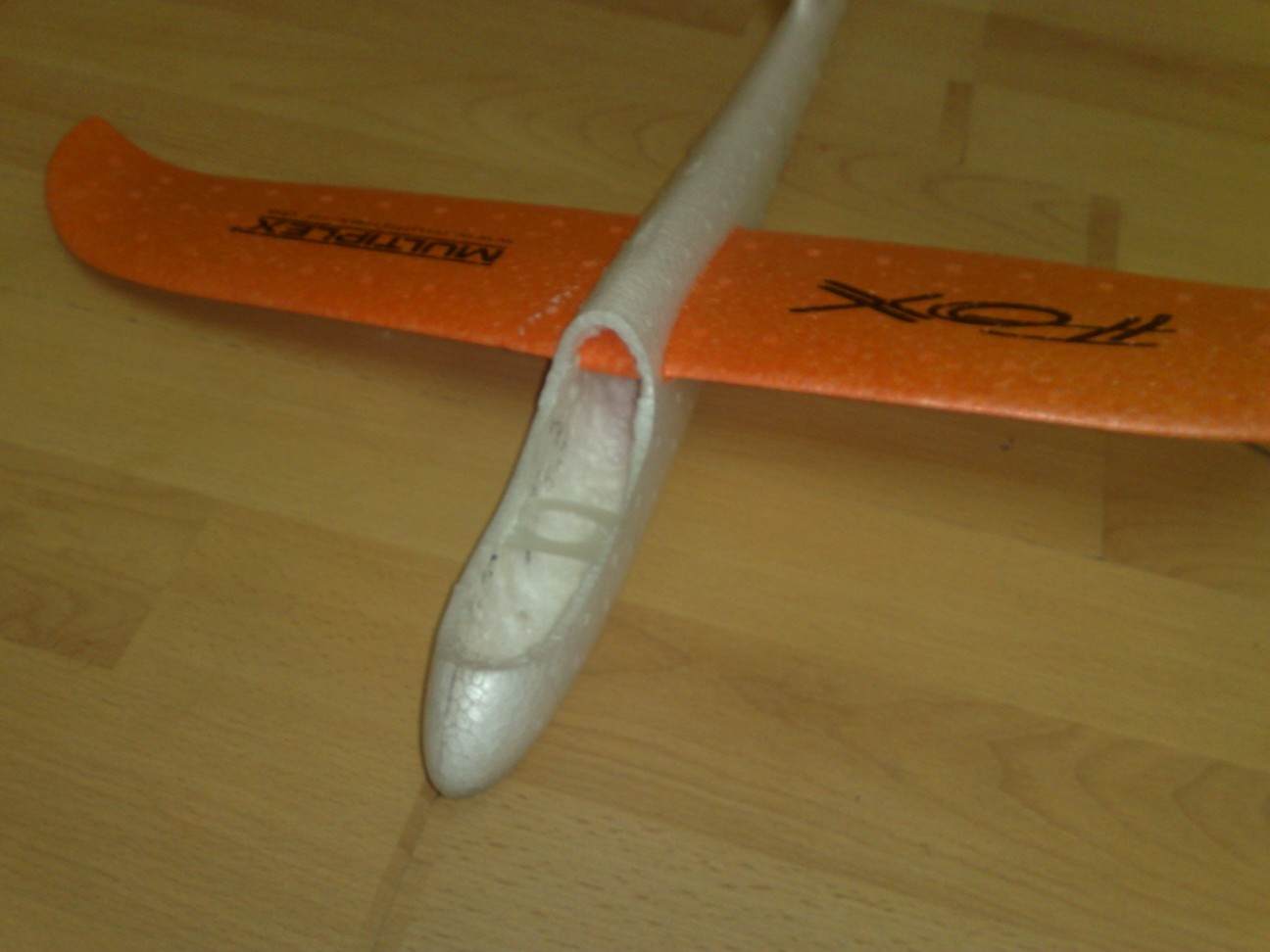

    עשיתי לגוף דיאטה... ירדו 6 גרם בלבד לצערי
    המשקל כרגע עומד על 45 גרם אחרי שמיקמתי את התושבת למקלט ושמתי קורה בכנף מלמטה
    את המקלט הזה מדביקים עם סיליקון בגלל שהוא חשוף... מחר אני אמשיך עם העבודה על הגוף

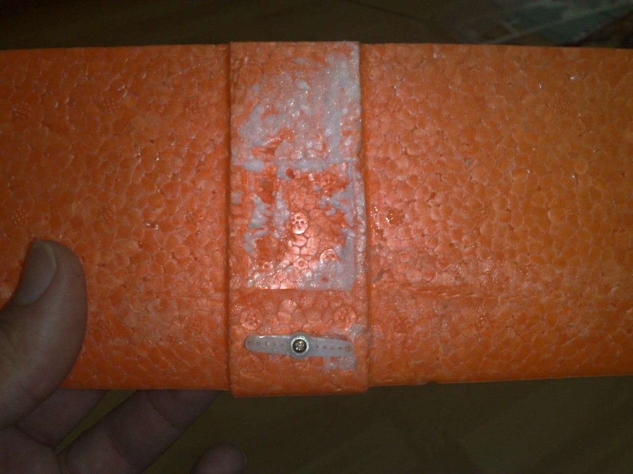

    בינתיים עבודה על הכנף...
    המקלט הזה מגיע עם סרוואים לינארים , מה שיוצר בעייה במאזנות .
    אני מתחיל לעבוד על מה שיהפוך את התנועה הלינארית לתנועה מעגלית שתזיז את שתיהן.
    (קיימת אופצייה לשים סרוו נוסף אבל זה מייקר את העסק ב 20 $, אין הפרש במשקל)

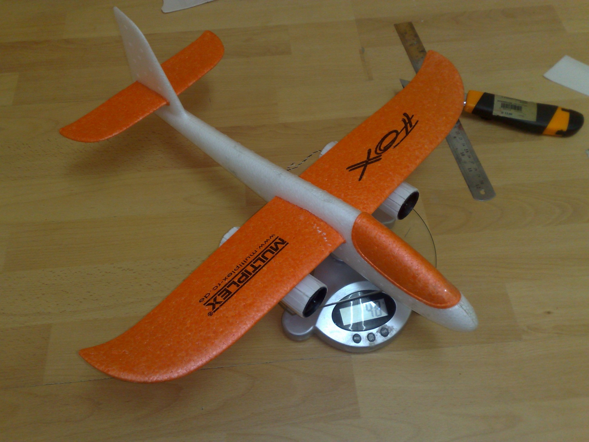

    הורדתי משקל עד לאזור הזנב בלי לחתוך את הגוף ל 2(וגם בחופה).
    הייתי יכול להשקיע יותר אבל גם ככה הטיסן היה פצוע מאוד אז ירד לי החשק.. אם יטוס טוב אני אקנה חדש ואבנה אותו כמו שאני אוהב

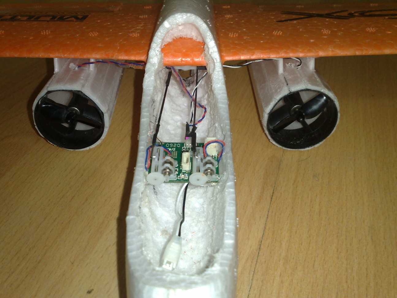

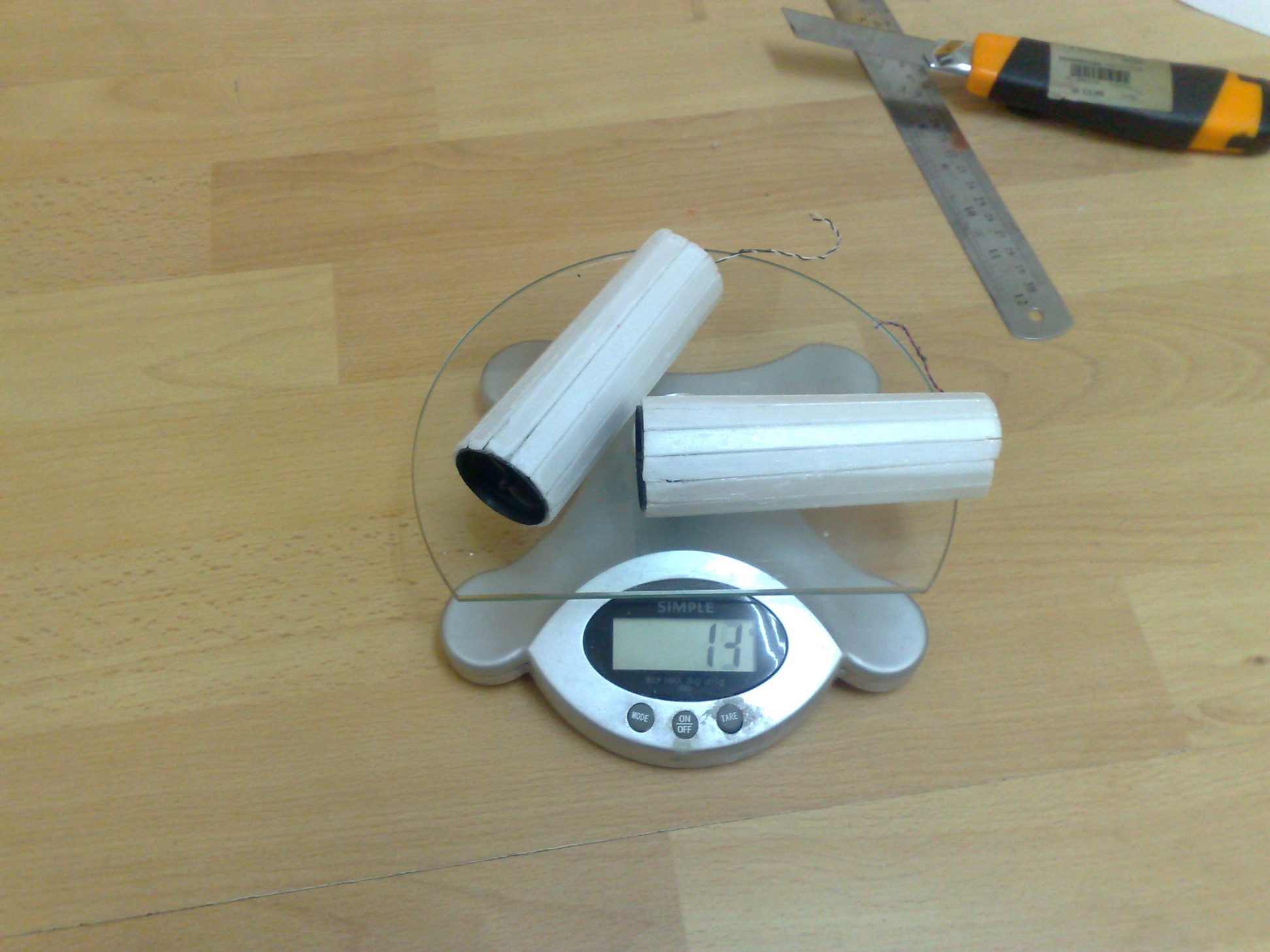

    המפצל למאזנות כבר מוכן , מורכב ועובד בלי עומסים
    בניתי צנ"פ מדפרון 2 מ"מ , הדבקתי ושייפתי הרבה , עדיין לא הדבקתי את המנועים
    משקל של כל צינור פליטה מדפרון 1.5 גרם בלבד(לפני השיוף היה 2.5)
    בינתיים המשקל טיסה שלו משאיר אותי שמח, 49 גרם כולל כל האלקטרוניקה וסוללה (צריך להוסיף פושרודים וצירים להגאים 2-3 גרם)
    למישהו יש רעיון מקורי וקל למנועים נשלפים?

    תעשה להם תושבת מקצף כלשהו חשוב שהתושבת תמקם אותם מקביל לציר הגוף , תקע בתושבת משני צידיה וו כלשהו (במבוק/קיסם שיניים/קרבון/תיל) וחבר עם גומיה בין הווים.
    בהצלחה
    אני מהפוקס שלי מתחיל להתייאש.... יותר מדי התעסקות בשביל מעט מדי פאן.

    לכל המתעניינים
    הוא טס
    אין עודף כוח , אבל היה מספיק בשביל טיסה
    למרות שלקחתי את האלקטרוניקה קדימה עדיין יש לו משקל זנב. הפתרון הוא לעבוד עם תא של 300 מילי במקום ה 100 שאני משתמש (אפשר גם לחבר אותן במקביל אבל תאים עולים גרושים בסין)
