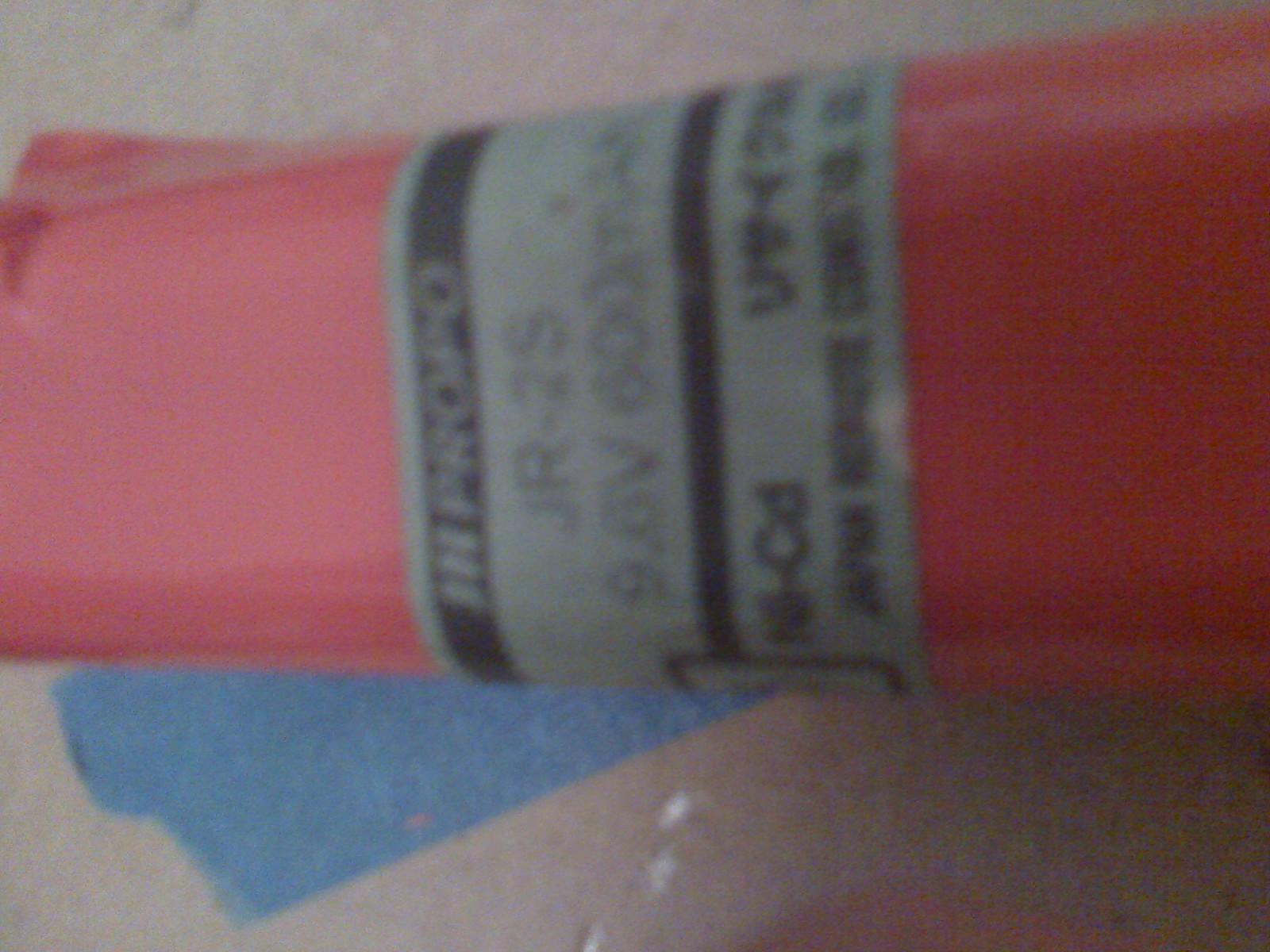

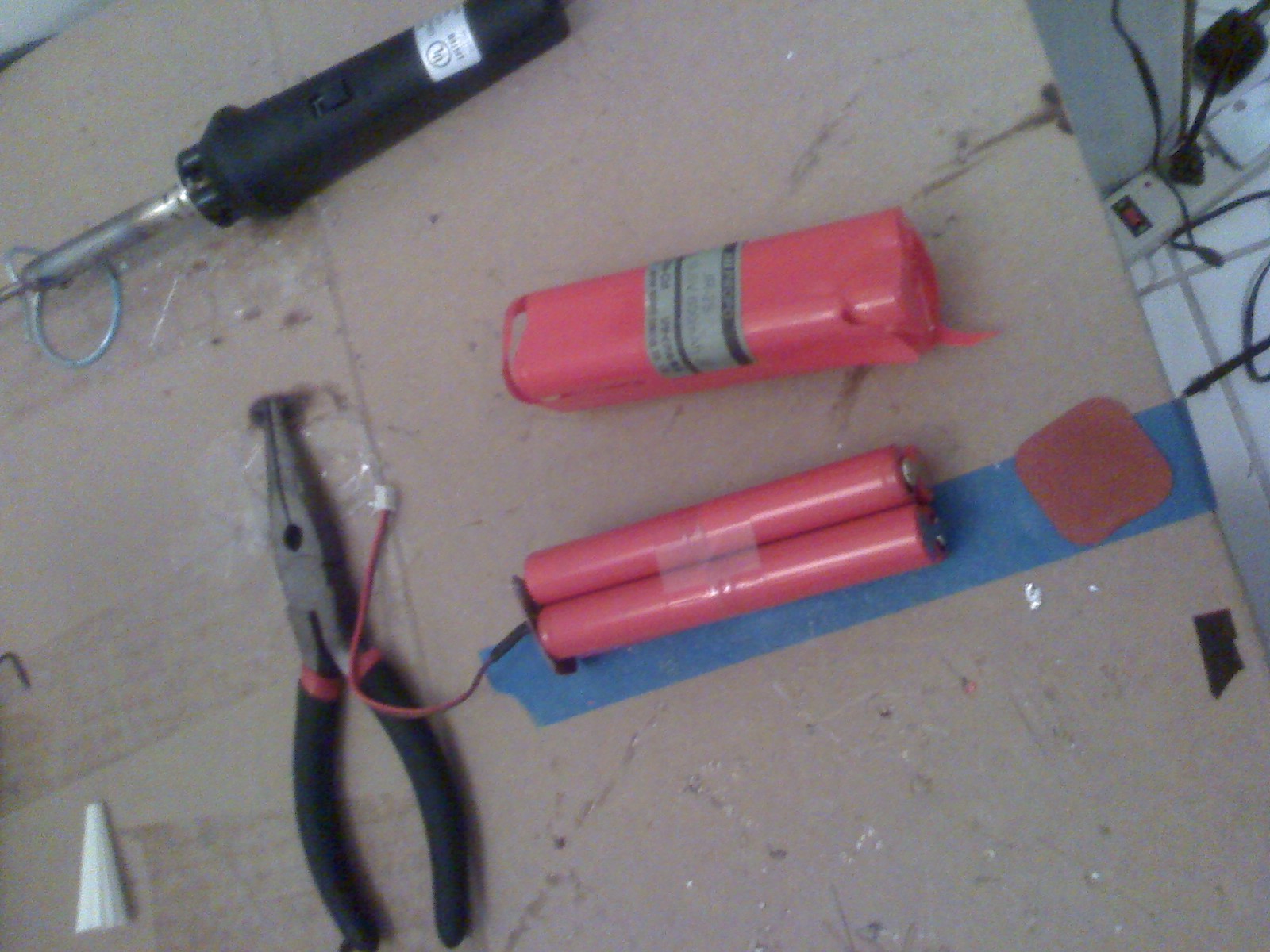

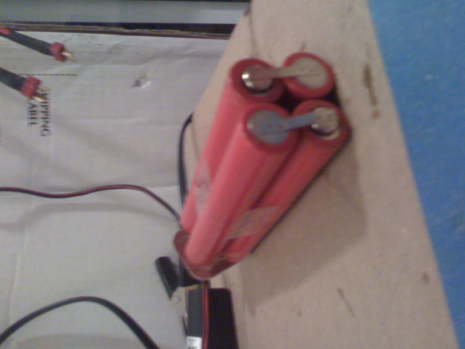

    זו סוללה שמורכבת מ8 סוללות AA אין בעיה לפרק אותם לבודדים . השאלה שלי מה צריך לבדוק
    ויש רב מודד...
    הינה כמה תמונות מצורפות
    תודה על העזרה

    חבל שפירקת.
    תמדוד מה המתח הכולל שלה.
    צריך להיות כ11V אם היא טעונה מלא ולא פחות מ6.8 וולט אם היא מאוד פרוקה.
    אם מתח ההדקים הראשי בטווח לעיל, טען אותה ובדוק שוב.

    עוד לא פירקתי ...רק הסרתי את הציפוי שלה.
    מדדתי והמתח הכולל שלה מראה לי 1.68V פחות או יותר ..
