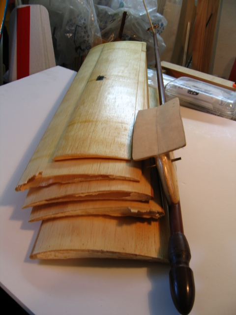

    אחד נתתי כנראה כנוסטלגיה ואחד נותר בידי ארוז בשרוול ניילון בתוך עיתון "דבר" ומאופסן בצורה פרוביזורית בסדנא שלי שבעליית הגג.
    למרבה הצער אחת מבנות המשפחה עשתה "סדר" בחפציה שבעליית הגג והניחה משהו כבד על הכנף ופרקה אותה לארבעה חלקים בדיוק בחיבורי הדיהדרל.
    אבל לא נורא, הדבר ניתן לתיקון פשוט.

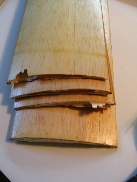

    הכנף יוצאת מהעיתון
    בארבעה חלקים, ניתן לראות שזו ממש לא הכנף הסטנדרטית שמצופה בנייר אורז כי אם כנף משופרת מצופה בבלזה

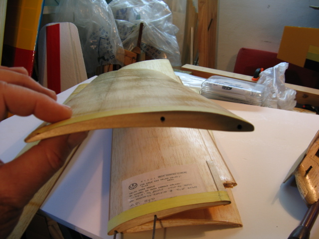

    הכנף בפרופיל

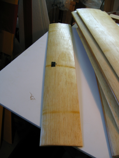

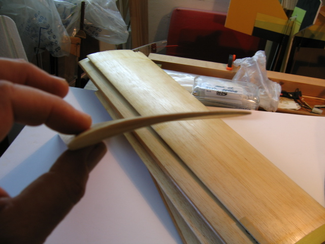

    הגה הגובה בציפוי בלזה מלא

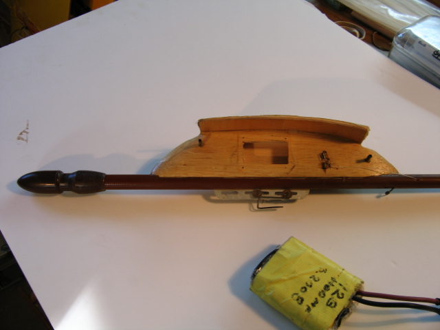

    החלק הקדמי של הגוף

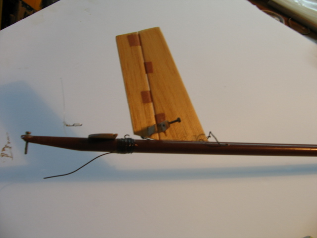

    זנב

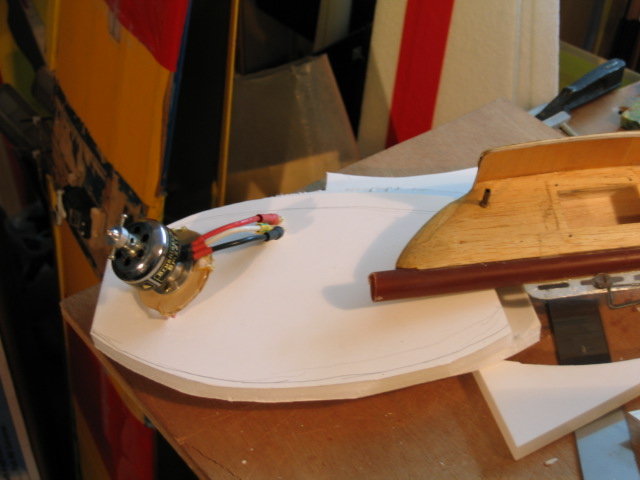

    חתוך ומוכן להתחשמל
    לא לדאוג... הגוף המקורי עדיין מתפקד...
