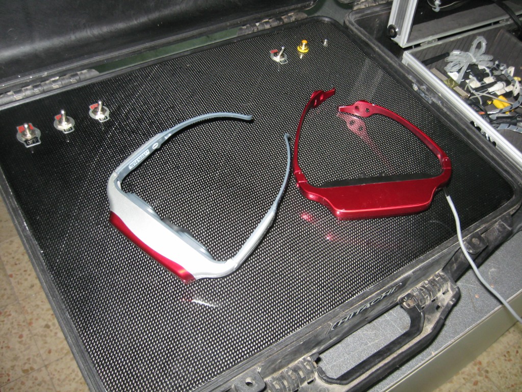

    היי,
    בשבת בערב נפגשנו איתי 4D ואנוכי כדי "לעלות רמה" בעמדות הקרקע, כרגע אפשר לקרוא לעמדות הקרקע שלנו בלילי חוטים, זה הולך להשתנות
    יש שני ארגזים ו4D אחד משועמם:
    הארגז השמאלי שלי, הימני של 4D עם הארגז הנוכחי שלו בתוך הארגז המיועד.. הוא עדי חוכך בדעתו מה לעשות..
    לפני שבועיים כבר השפרצתי פלטת קרבון והתאמתי אותה בעבודת מסור נימה ושליף סיזיפית כפנל לארגז.. אני מיילל אבל יצא מעל למצופה:

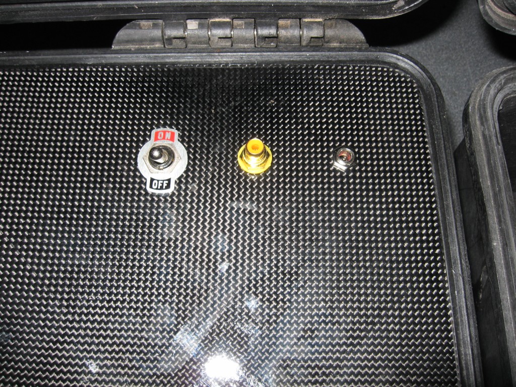

    בצד ימין יש VIEDO IN ממקלט הוידאו + מתח בשבילו, המפסק ליד זה גם בשבילו.

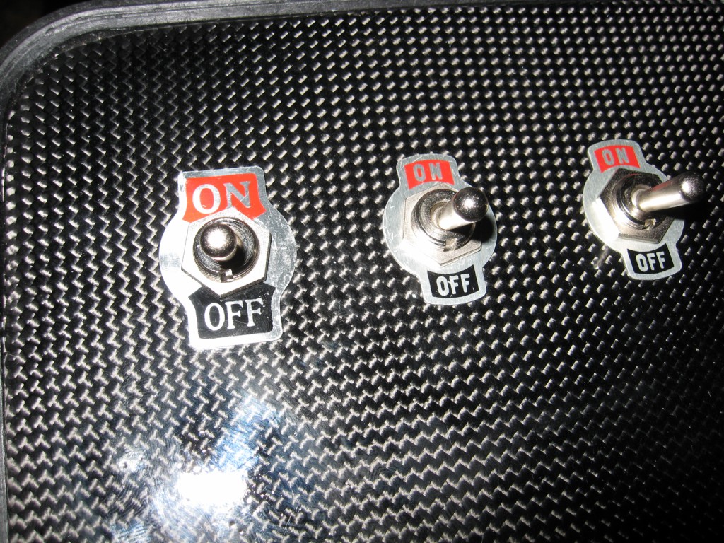

    בצד שמאל 3 מפסקים: (משמאל לימין) ראשי + מפצל וידאו, (טעינה)משקפי וידאו, (טעינה) מצלמת וידאו
    כמובן שיש עוד מקום, גם מתוכנן מסך LCD..

    בואנ'ה יפה, אבל מה זה המפסקי low tech האלה?

    וואלה, אני מסתכל על התמונות וחושב לעצמי לעזאזל איזה דרעק של מפסקים הוא שם, ואז אני קורא את ההודעה שלך....
    דרימר יקירי, זה אמנם לא התחום שלי, אבל לפני שאתה דואג לרעידות בכל מני מקומות תדאג שלא יהיו לך ניחותים והפרעות בגלל מיתוג וכיבול ברמה ירודה.

    אני אוהב קרבון...מאד...אבל רצוי שתבדוק את ההתנגדות בין המפסקים כיוון שהחומר כידוע מוליך ויכול לגרום לזליגה ,CROSS TALK ו-GROUND LOOP בין הרכיבים השונים.

    אתה ממש מגזימים.
    המפסקים הללו הם HD שאמורים לספוג רעידות ואמורים להיות עמידים. לא עובר בהם SINGAL של כלום(לא הייתי נופל בפח כזה). רק מתח. הייתי יכול לקחת גביע אשל וזקן רומני כדי שיסגור מעגל וגם עם הרעידות שלו לא היה קורה כלום.
    לגבי הקרבון:
    1. זה זניח ברמות היסטריות. אין רציפות. בדקתי לפני שהתחלתי את זה, אני עובד על 12V לא על מתחים גבוהים.
    2. אני יכול לשים בידוד על החלק של המפסקים שנוגע בקרבון אם ממש בא לי.

    1. זה לא זניח, הזליגות יחסיות למתח שאתה משתמש, מער' שפועלת על 12V הזליגות שיהיו בה יפריעו בדיוק כמו זליגות במער' שפועלת על 400kv.
    2. מפסקי HD לא בהכרח יעזרו לך, אבל עזוב תסיים ונראה אם זה עובד היטב.
    3. עלית עלי, אני מקנא בטירוף
    4. למי סחבת את הארגזים ? אם אני מזהה נכון זה ארגזים של PELICAN נחשבים מהטובים מסוגם וגם י ק ר י ם.

    אני לא רגשי אבל אני לא מבין מאיפה יש לי זליגות? אני בגיל צעיר והפרוסטטה שלי תקינה..
    החלק של המפסקים שנוגע בקרבון ניטרלי. המחבר DC וה RCA באמת נוגעים בקרבון אבל זה טוב כי זה בעצם מחבר מינוסים.. פיספסתי משהו?
    לגבי נפח, יש שם מצבר 7A 12V, משפקיים, מפצל וידאו, מצלמה דיגיטלית ו..שלט + מטען. זה יושב הכל בדיוק. אפרסם היום בערב עוד.
    המפסקים האלו טובים לנגמ"שים - הם נראים בדיוק אותו דבר, נראה לי שגם פה הם בסדר

    האויב של מערכות אנלוגיות (אני מניח שהשידור אנאלוגי ואם לא אני יוצא פקק)
    הם ה-GROUND LOOPS. מערכת אנלוגית צריכה נקודת יחוס אחת לכל הרכיבים עם מינימום התנגדות לכיוון נקודה זו.
    אידיאלי שכל רכיב בנפרד יתחבר למינוס של הסוללה (עץ אדמות).
    GROUND LOOP גורם לשתי בעיות עיקריות:
    הופעת OFFSET VOLTAGE (ועקב כך רעשי COMMON MODE) וקליטת רעשים ע"י האדמה (בעצם אתה יוצר LOOP ANTENNA).
    אתה צודק שכנראה התופעה תהיה זניחה, אך כיוון שאתה אוהב ללמוד חשבתי לציין כמה נקודות בתכנון אנאלוגי.

    עד כמה שאני יודע בנגמשי"ם משתמשים ב- AIRPAX שהם הגנות זרם (מאמתי"ם).
    מפסק כזה עולה בערך 200$ ליח' (אל תתפוס אותי במילה אני רק משתמש קצה לא קניין), והוא משמש גם במטוסים עד כמה שאני יודע.

    אגב, אני עם שחר, את האדמות יש לחבר עם כבל נחושת טוב ולא לסמוך על סיבי הפחמן שמוליכים רק כשזה לא מתאים למשתמש.
