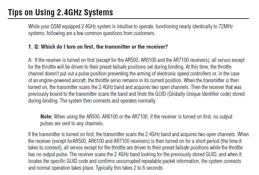

    גם אני נתקלתי ב-RCG בדיון דומה ומעניין.
    אותו בחור שמטיס שנים טוען שכדי למנוע בעיות קליטה חייבים לבדוק שהמקלט לא מהבהב.
    מכיוון שחיבורי הדינס לעיתים קרובות גורמות לזה, הוא מחבר קודם כל את ה-ESC לסוללה ורק אז מדליק את השלט שמחפש את המקלט וננעל עליו - יש הקוראים לזה "רי-בינד".
    הוא גם צרף את המסמך הבא שאומר שאין בעייה לעבוד בסדר הזה.
    http://www.spektrumrc.com/ProdInfo/Files/DX7_Manual.pdf
