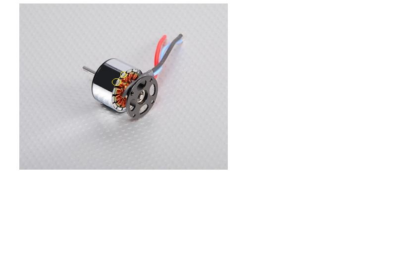

    לגבי המגנטים לוקטייט לא יעזור? לשים טיפה בקצה של כל מגנט (מצורפת תמונה)

    ברירת מחדל תגובה להודעה: מגנטים משוחררים במנוע של הAXN
    לא בטוח שלוקטייט מתאים במקרה הזה מכיוון שמדובר באזור שמתחמם מאוד.
    טיפת CA תעשה את העבודה טוב יותר כנראה.
    פרופ לא מאוזן תורם מאוד להאצת תהליך הפירוק כפי שאמר בוגל.

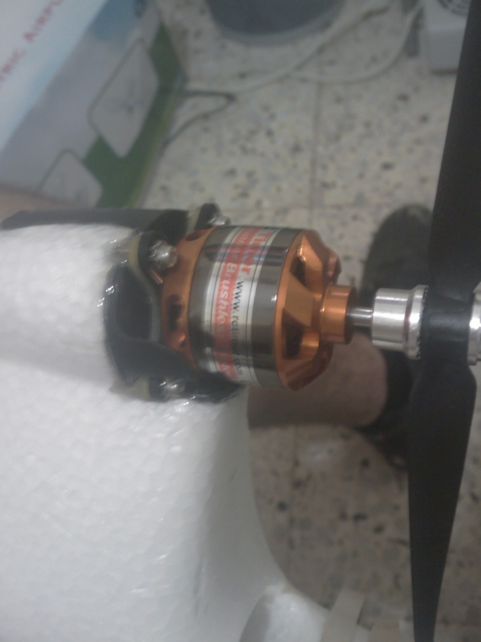

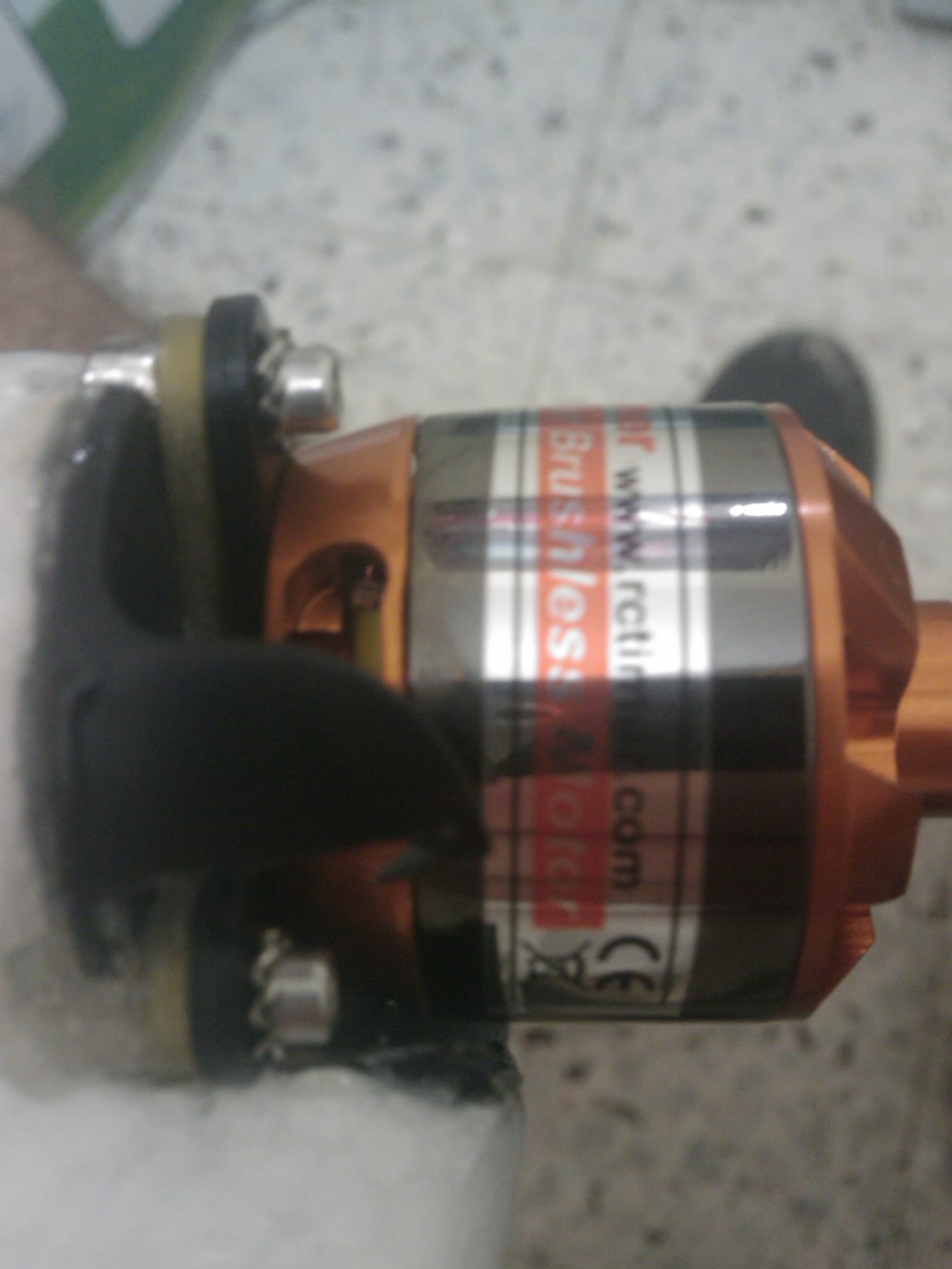

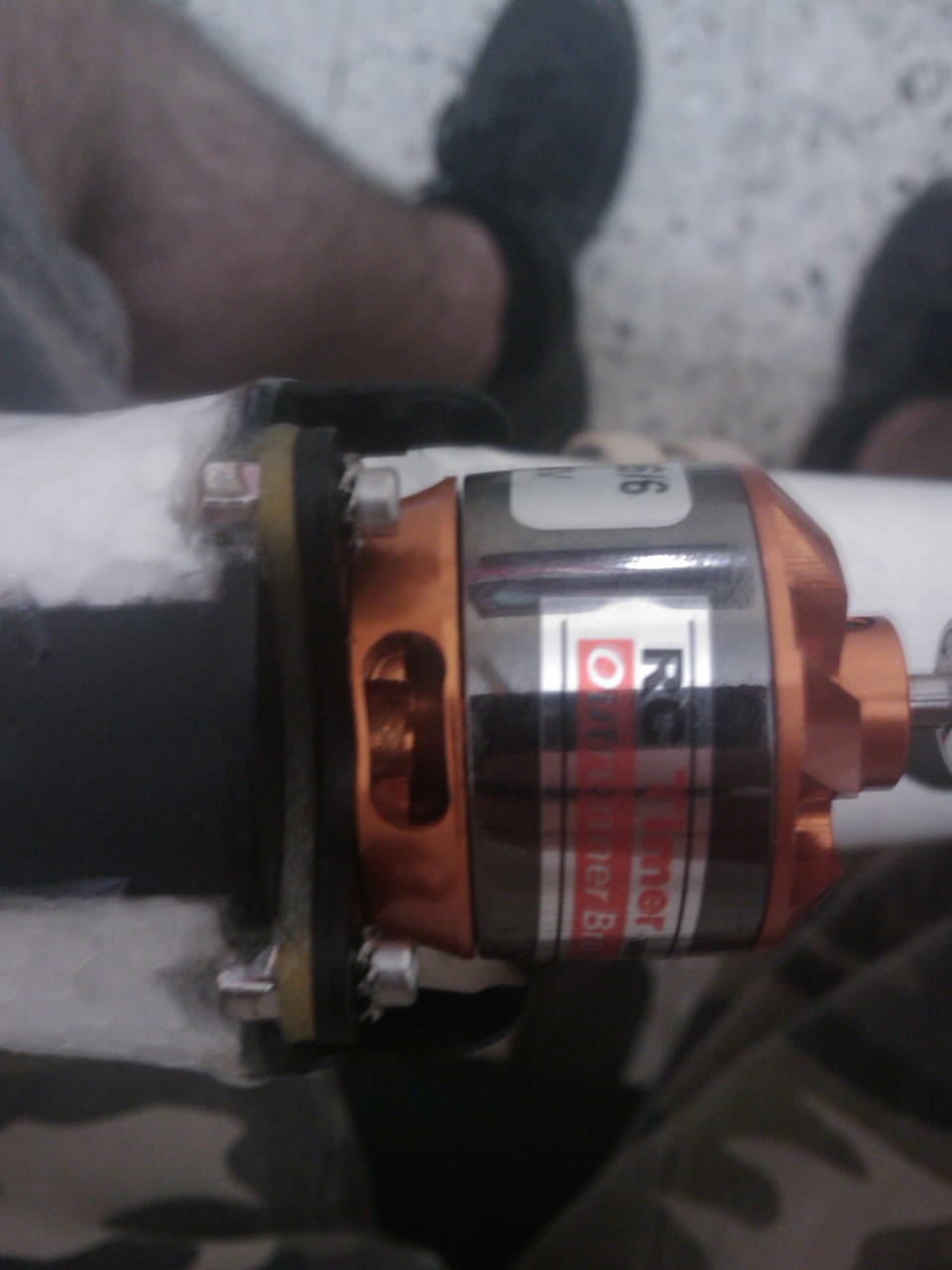

    התקנתי היום את המנוע, הכינו לי תושבת מאפוקסי גלאס קצת התאמה של קיר האש והכל נכנס יפה למקום.
    תודה לאייל שפירא על המנוע!
    וגם הספקתי לסדר לי את הארגז הטסה.. לא יצא מדהים אבל יעשה את העבודה... :]
    כמה תמונות:

    גם המנוע וגם המזוודה יצאו מעולה!
    אני מציע שתנסה להפעיל קצת לחץ יבש על המנוע - למשוך אותו ולנדנד כדי לוודא שהוא נעול כמו נינג'ה על התושבת (לא נעים לגלות שהרעש שאתה שומע באויר זה הפרופלור מנסר את הטיסן)
    בפעם הבאה שניפגש אני אמדוד לך את האמפראז' ליתר ביטחון.

    כל התושבת עברה התעללות קלה.. בדקתי שהכל תפוס טוב..
    פעם ראשונה זה עוד מצחיק שנופל המנוע תוך כדי טיסה..
    פעם שניה זה יהיה עצוב.. בייחוד אם ניר לא יהיה ליידי.. :]
