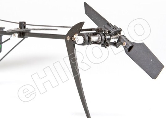

    אז יש לי את כל החלקים...אבל יש משהו שלא מובן לי אני מנסה לסדר את החלק של הזנב אבל נראה שחסר לי משהו...אין לי תגלגל שיניים שמולבש על ציר האחורי של הזנב וכנראה שיש גם עוד תוספת מולבשת על הציר..משהו כמו ברזל שאין לי...מאיפה מזמינים אנשים כי אני לא מוצא
    הצייר לא עובד לי אז סליחה שאני לא מסמן את זה בתמונה...אבל זה החלק האמצעי בין הלהבי זנב לבין הזנב עצמו(מעין צינור פלדה קטן וגלגל שיניים)

    כאן אולי יהיה לך יותר קל להסביר מה חסר לך...

    אז זה מה שחסר...ותודה על התמונה אחי
    נראה כיאלו זה חלק אחד שמתלבש על הציר..
    ומה שמוקף בעיגול מספר 2 נראה לי שיש לי קניתי סט של bearing set זה כמו אומים השאלה אם זה זה...

    אחרי שבירת ראש הצלחתי להבין שחסר לי רק תגלגל שיניים שבתמונה ממוספר 1...
    איך אני משיג אותו לעזאזל?למרות שיש לי גלגלי שיניים שום אחד מהם לא מתאים

    תקנה סט של גלגלי שיניים:
    http://www.clubheli.com/Walkera-4G64...16_p_2328.html
    מהסט של המיסבים אתה צריך את השניים שמופיעים באמצע בתמונה:
    http://www.clubheli.com/Walkera-4G64...28_p_2339.html
    בנוסף יש צנורית פלסטיק שקופה שמולבשת על הציר בין הגלגל שיניים והמיסב.
    כמו שמופיע בתמונה:
    http://www.clubheli.com/Walkera-4G64...22_p_2334.html
