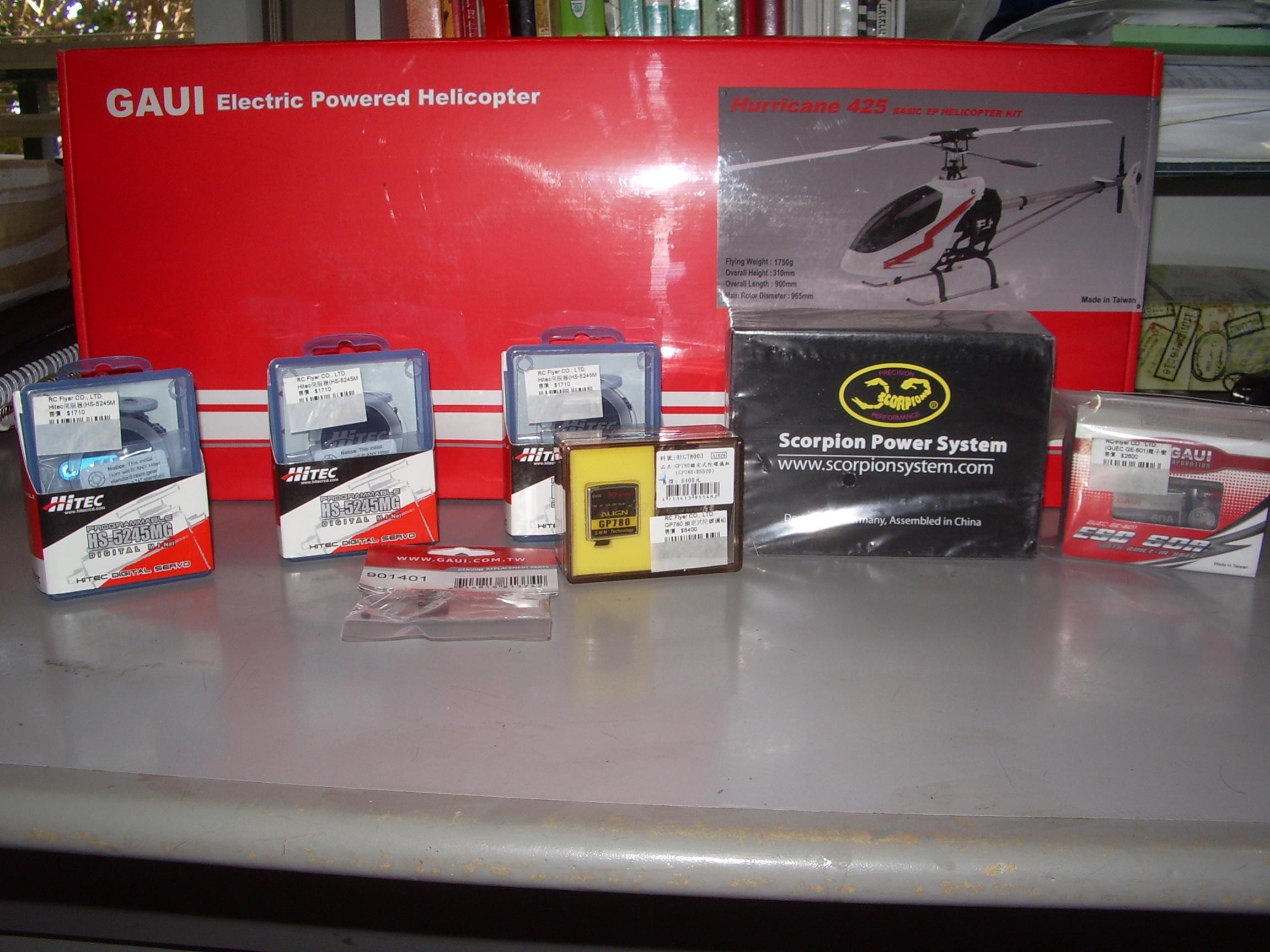

    חברים, סוף סוף הוא הגיע...
    בלי בעיות בלי עיכובים...ואפילו בלי מכס איזה כיף
    אז ככה, בהתחלה חשבתי לבנות את המסוק כעזרת אחד ממקצועני השבט כאן...אבל קיבלתי בסופו של דבר החלטה לבנות לבד...
    זהו המסוק הראשון שאני בונה מהסוג הזה...
    אני אנסה לפרט שלבי בנייה כמה שאפשר ולהביא תמונות להמחשה....
    ברצוני לשמור על השרשור כמה שיותר מקצועי כדי שהדורות הבאים יוכלו להנות ממנו, ומהתגובות שאתן נותנים....

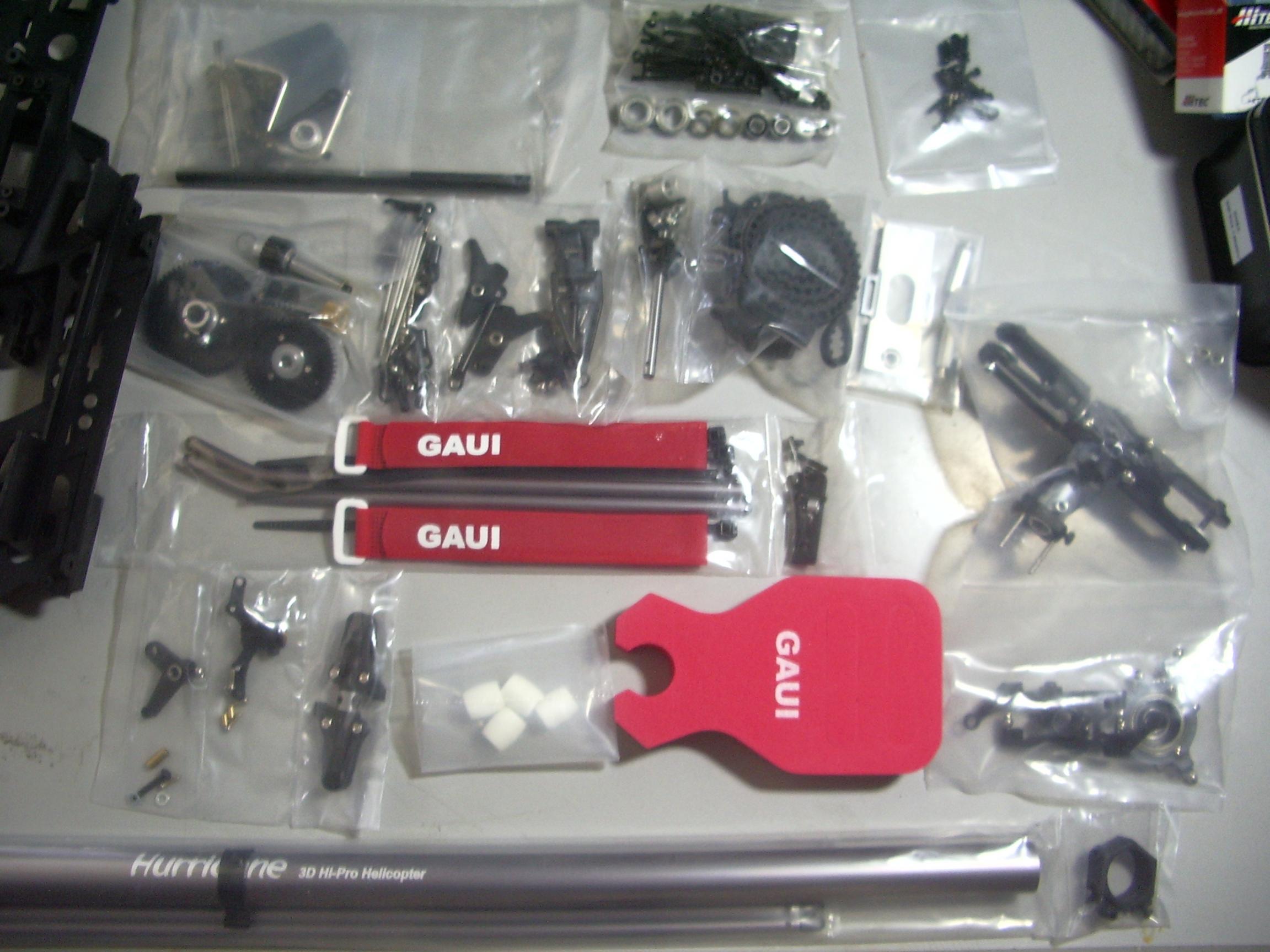

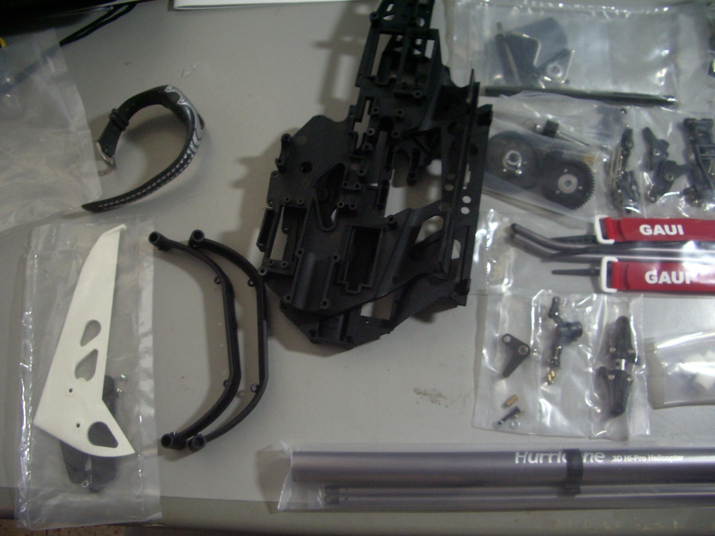

    אז החלקים שלנו למסוק הם:
    קיט של Gaui Hurricane 425 basic
    מנוע סוקרפיון: 1680W-KV1400
    3 סרווים של היטק: HS-5245MG
    גיירו של ALIGN GP780
    פניון פלדה 5MM
    החלקים שקיבלתי:
    הקופסא...ומה יש בתוכה:
    חלקים:

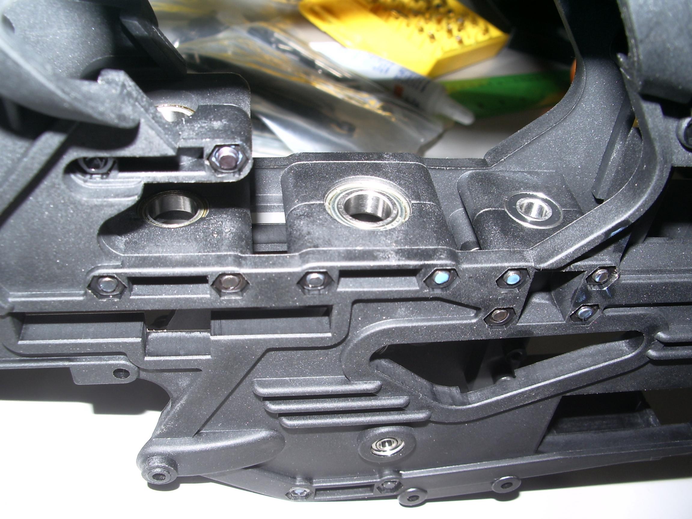

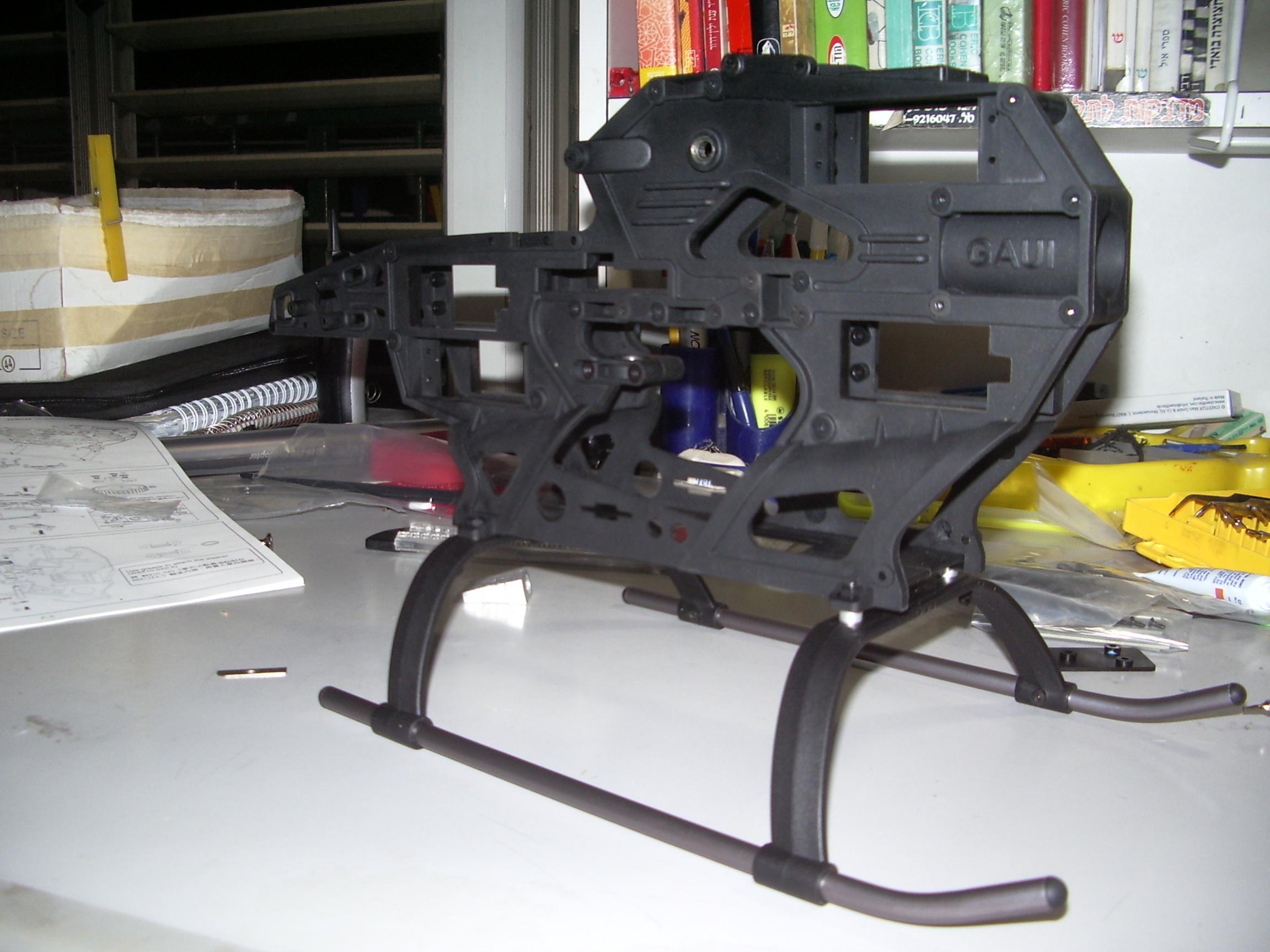

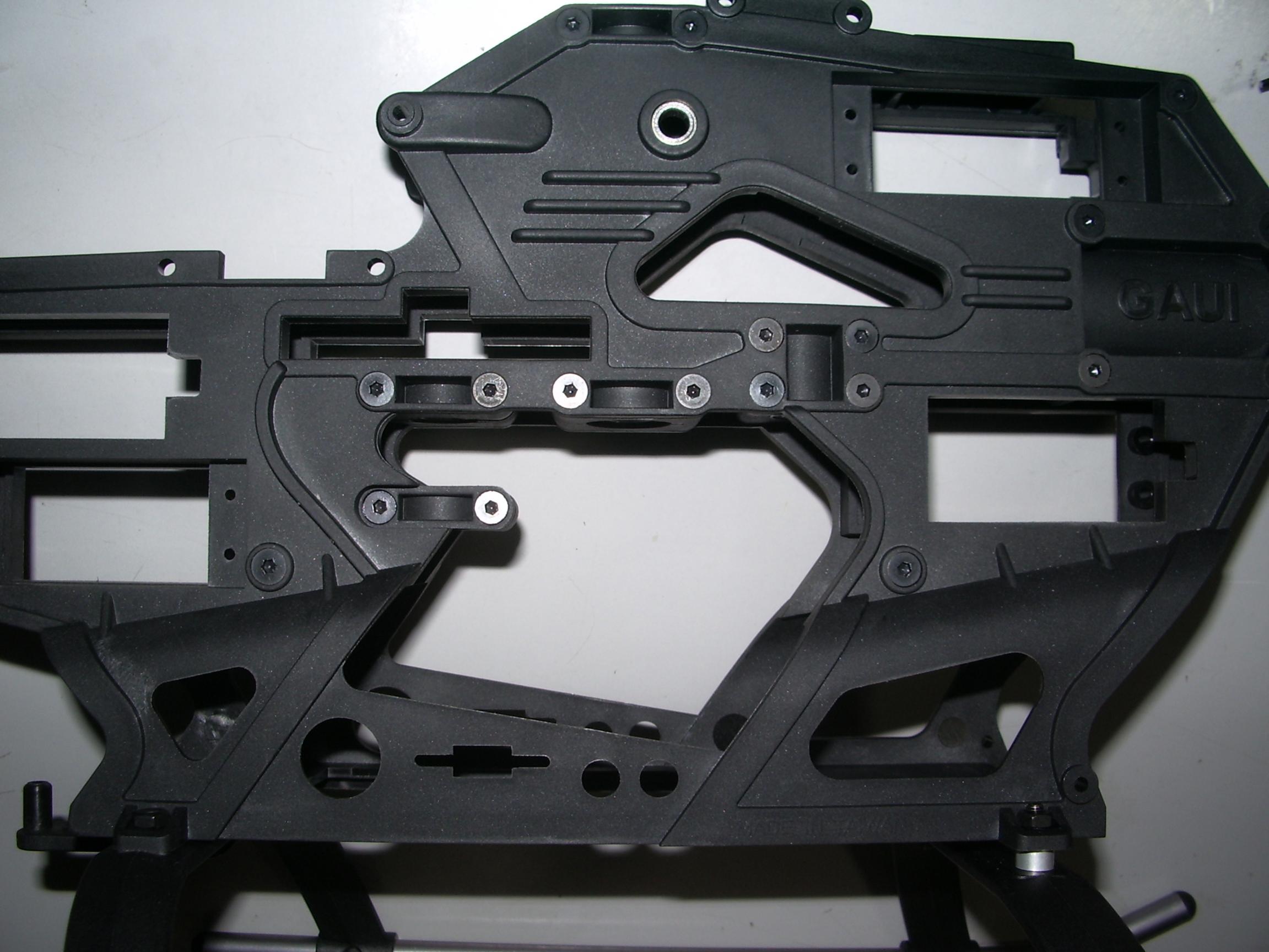

    טוב התקדמות ראשונה:
    שלב ראשון בבנייה כמובן שזה הרכבת השילדה והסקידים...
    חלק פשוט בלי יותר מידי מה לחשוב...
    הבעייה היחידה היא שאורכי הברגים לא התאימו למציאות
    בפועל ישנם 21 ברגים המתחלקים לשני אורכים19 של 20 מ"מ ו2 של 10מ"מ
    בהוראות יש 3 אורכים בכלל והם אומרים לשים בסדר מסויים שלא מסתדר...
    בסופו של דבר אחרי ניסיונות שונים הבנתי לאן הולכים ה2 ברגים הקצרים זה פשוט מאוד...
    כמובן שלכל בורג עם נאט בצד השני בשתמשתי בלוקטייט..
    כמה תמונות:
    גוף המסוק בנוי ומחוזק עם לוקטייט
    ניתן לראות כאן את הגוף סגור, עם המייסבים מותקנים...על המייסבים שמתי ממש טיפת דבק דגמים כדי שהמיסבים לא יפלו לי בזמן ההרכבה היות והמם מסתמכים על זה שהמייסבים היו תפוסים כשהגוף סגור ומחוזק....ניתן לראות גם בתמונה היכן שני הברגים הקצרים של הגוף מוקמו

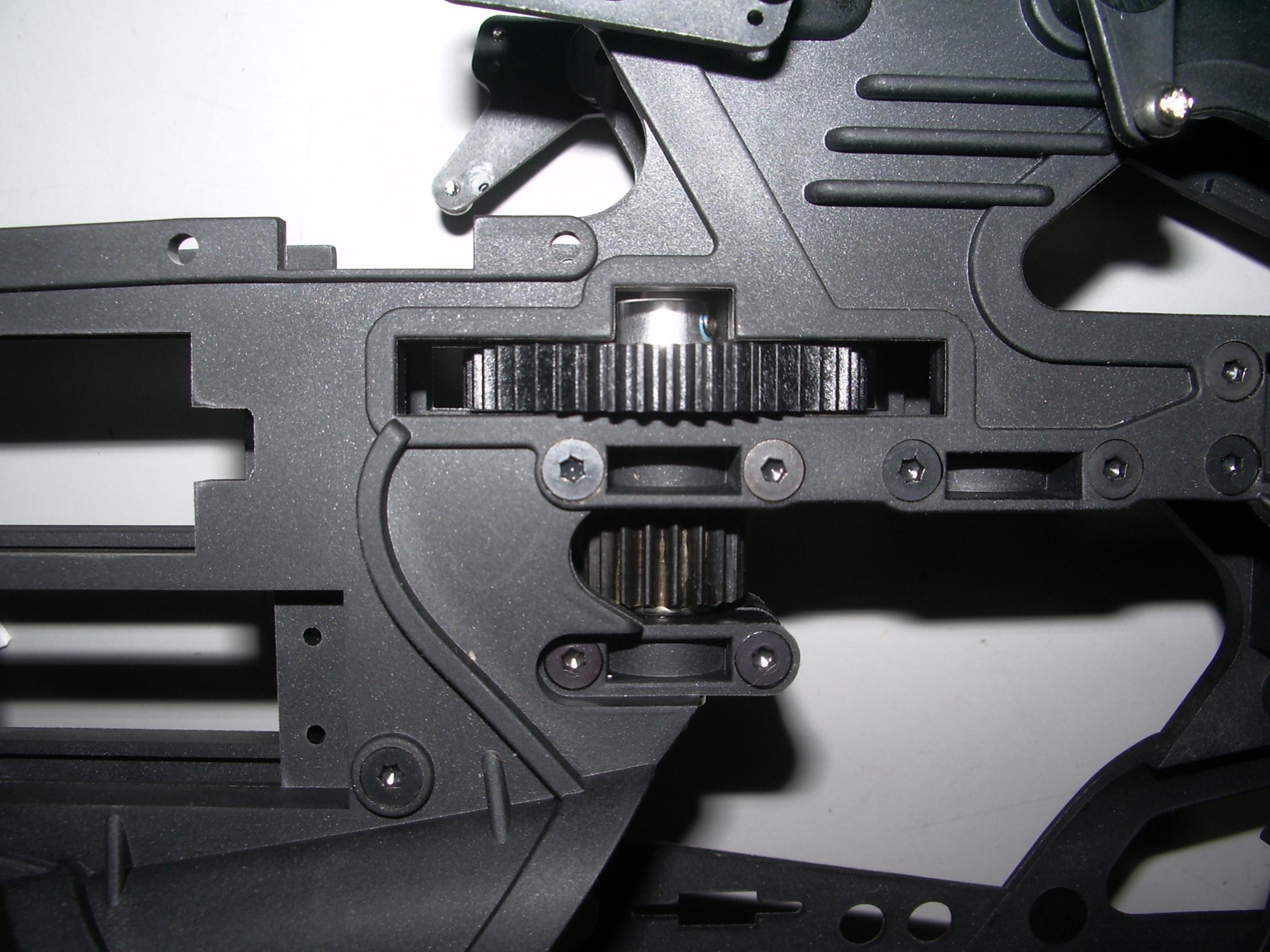

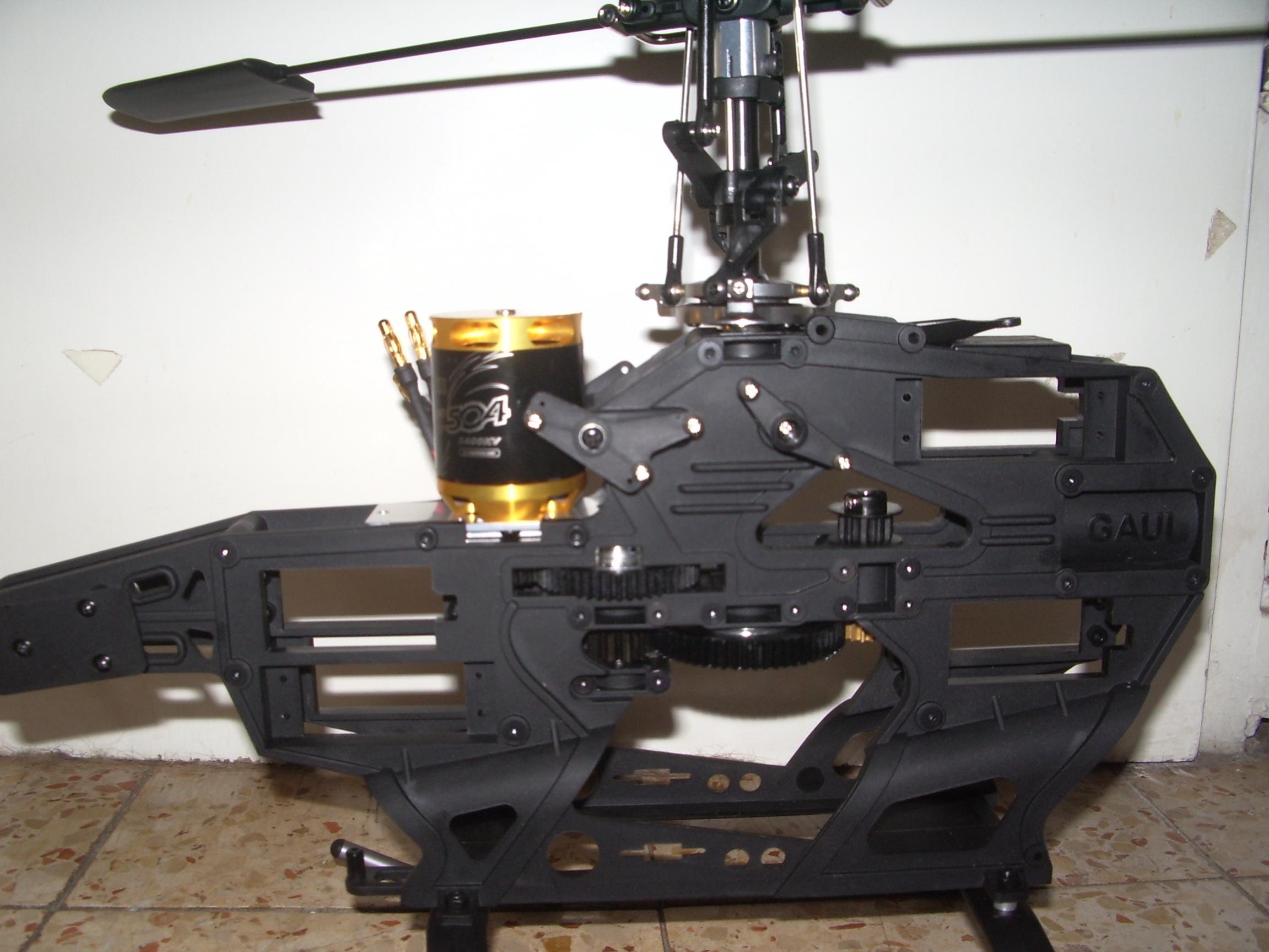

    טוב...אז התקדמות קלה...

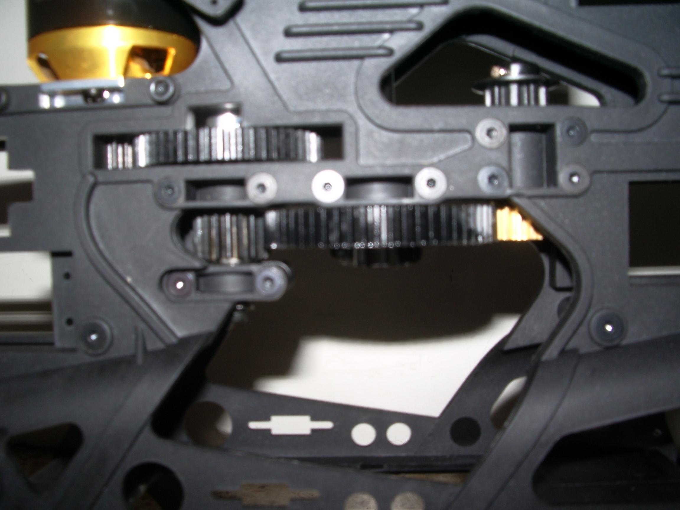

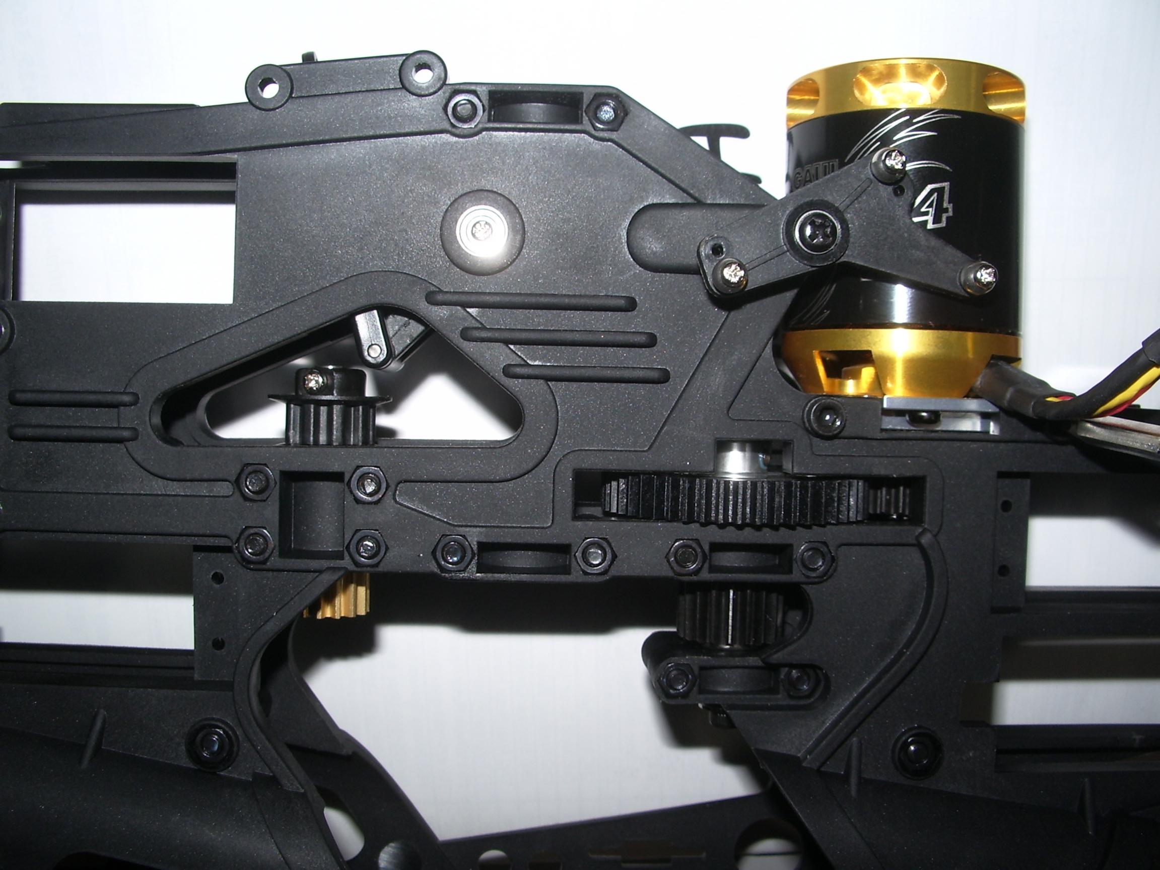

    והגעתי למעצור הראשון
    כפי שאתה יכולים לראות בתמונה הגייר הראשי שלי מותקן...
    הקטע הוא שאין לי הרבה חופש...כלומר אפשר לסובב אותו בקלות עם האצבע... אבל הוא לא ימשיך מכח האינרצייה האם זה תקין?

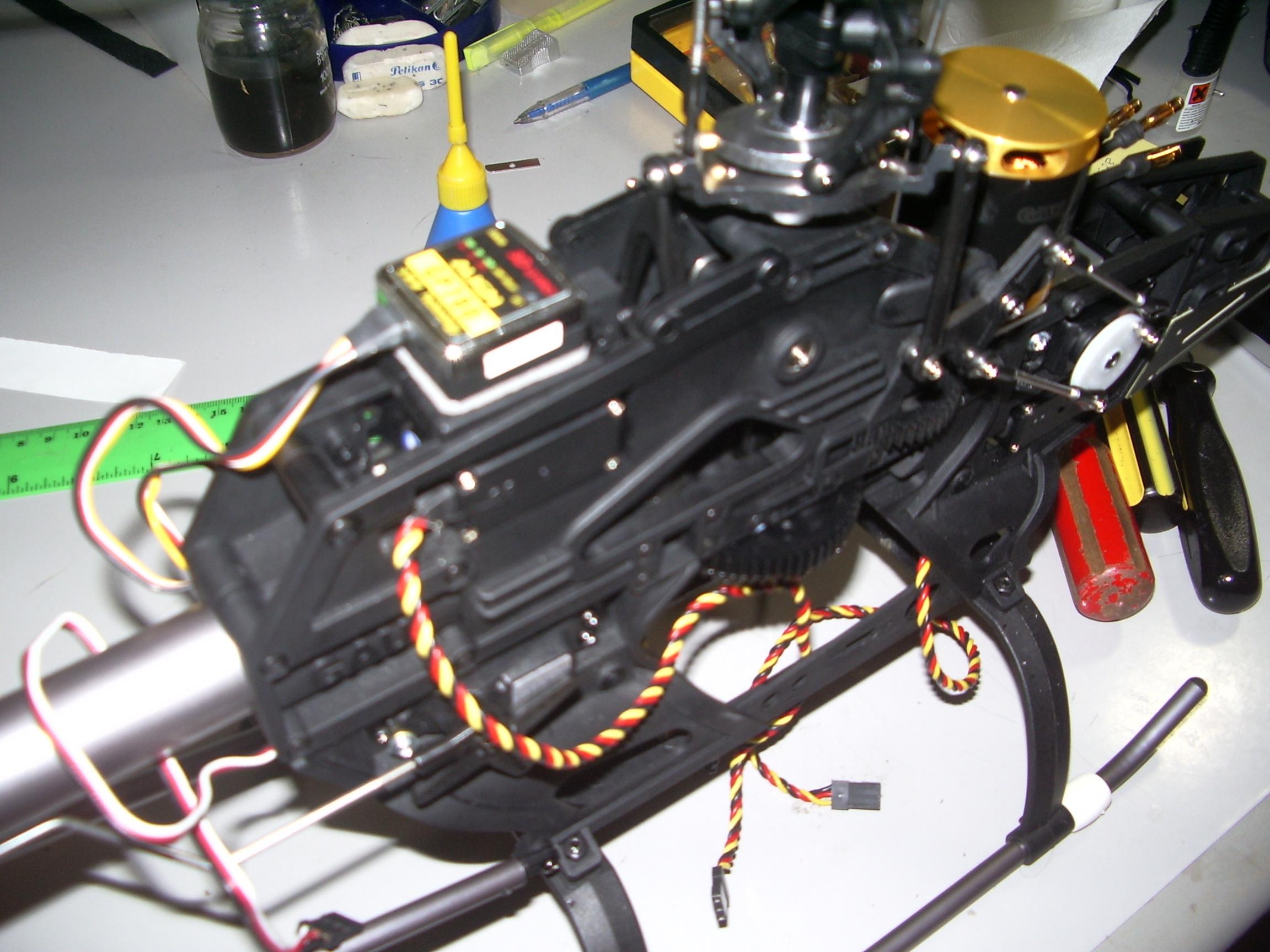

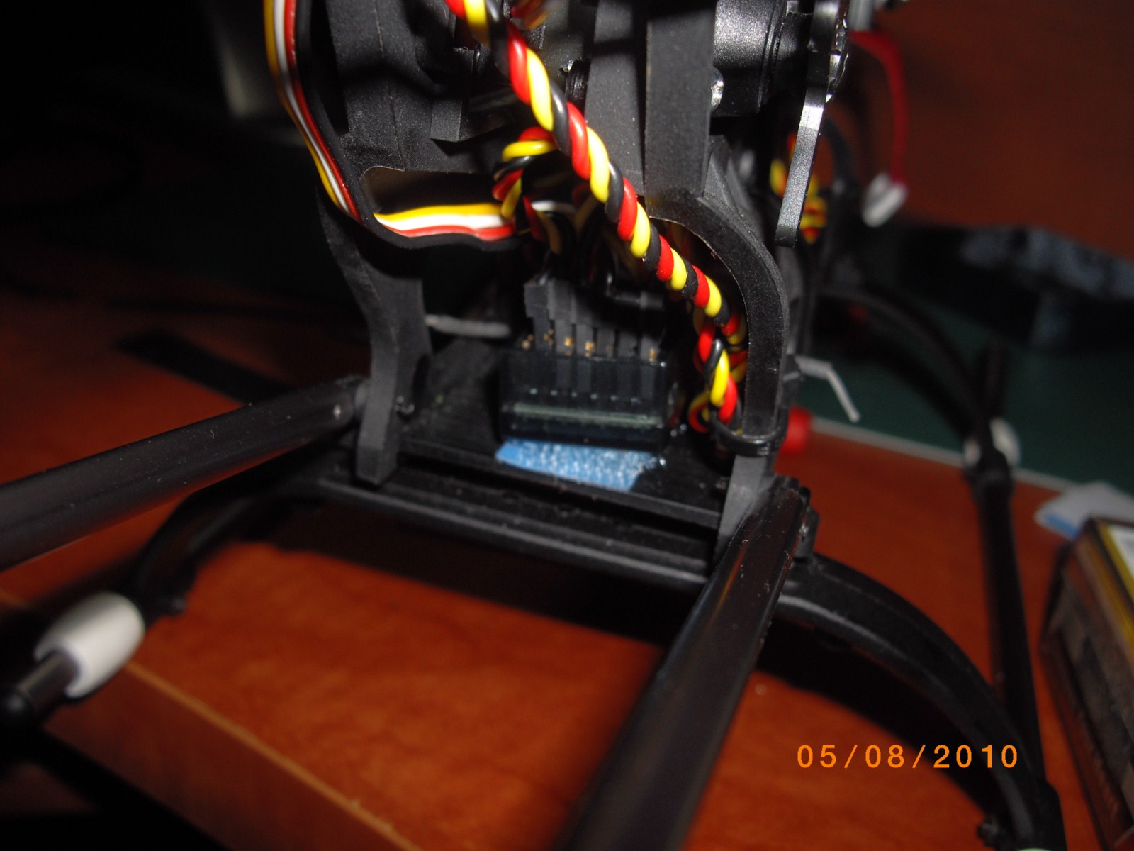

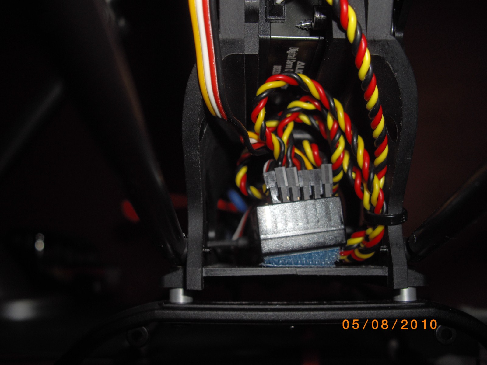

    התקנת מערכת הסוורים...
    מערכת הנעת רוטור זנב, ומנוע...
    יש לשים לב שהחוטים של המנוע יצאו לצד ימין כאשר מסתכלים על המסוק מאחור...
    אני לא יודע למה זה כזה חשוב אבל זה מה שכתוב בספר אז אני עוקב...

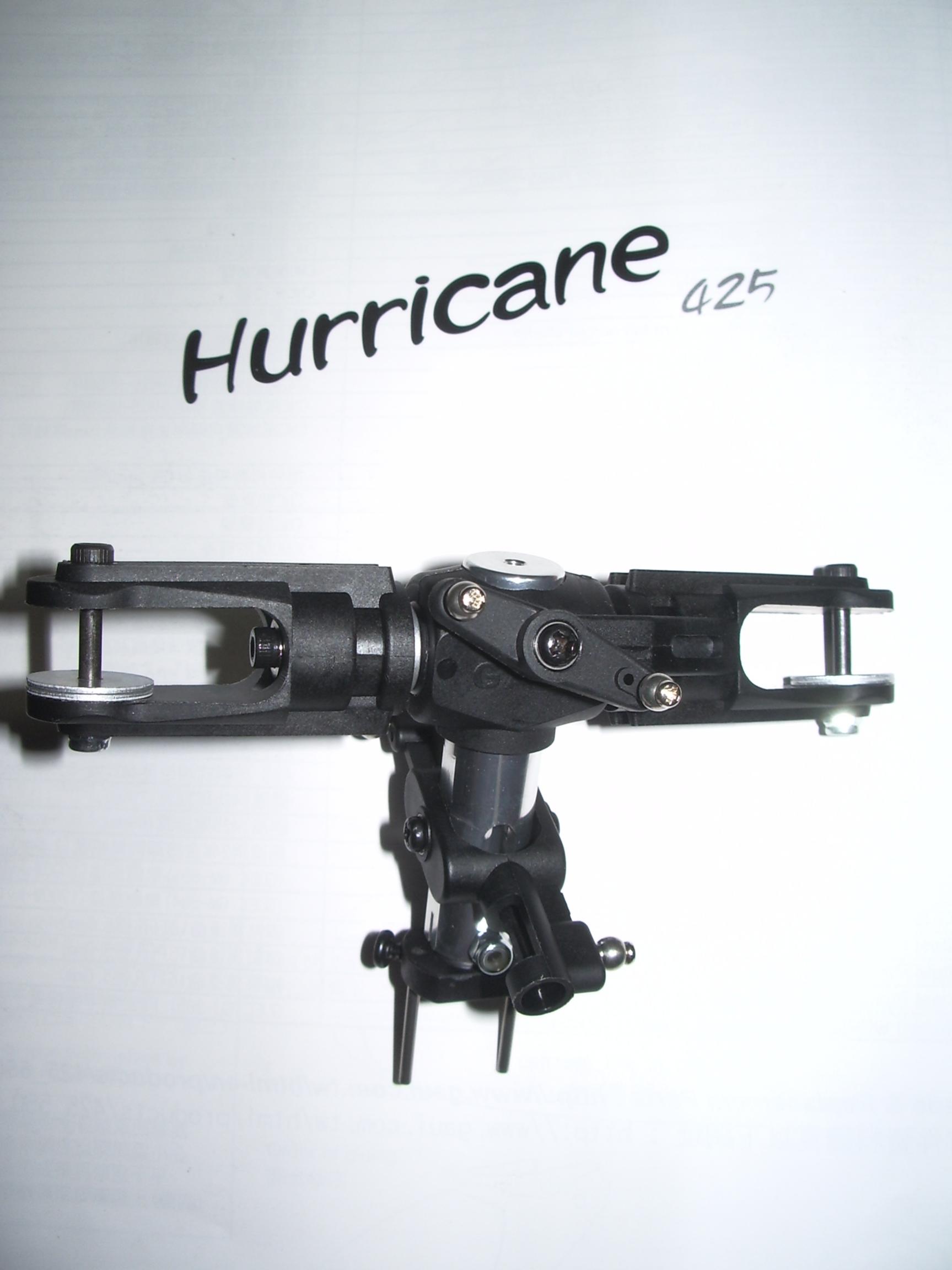

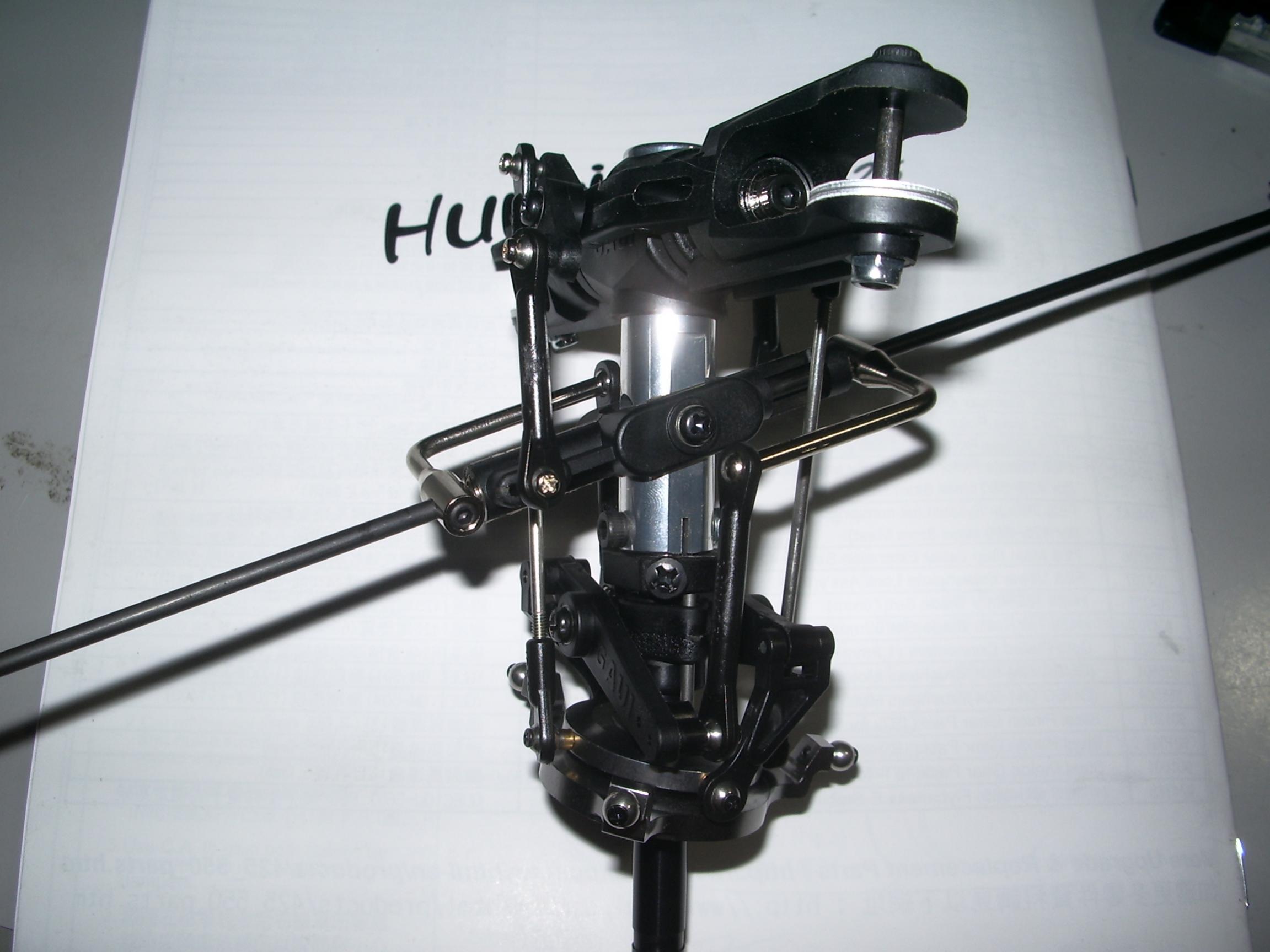

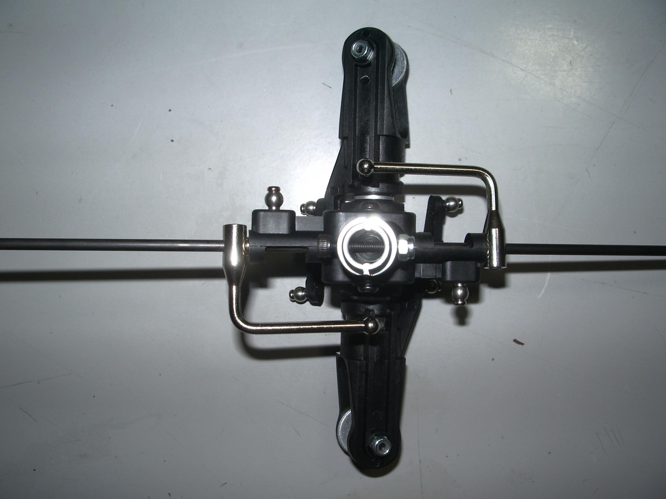

    טוב אז עכשיו אנחנו בשבל בניית הרוטור המרכזי...
    חלקים רבים באים מורכבים.. וזהו תהליך יחסית פשוט...
    החלק הקשה ביותר הוא למצוא את נקודת האמצע של הפלייבאר שיהיה מאוזן בדיוק לי יצא 13.3 סמ מכל צד....
    כאן ניתן לראות שהגריפים כבר מורכבים לא נשאר הרבה מה לעשות איתו:
    הרכבת הפייבאר, ומציאת מרכזו:
    הכל מורכב:
    הכנסת ציר ראשי לכל העסק כולל הגלגש:
    כמן אפשר לראות בתמונה פה: ניתן לשחק עם הגבהים של הגלגלי שיניים...אני מתוך הגיון מיקמתי אותם כדי שיהיו כמה שיותר חופפים, על מנת למנוע עומס מיותר על השיניים...למרות שזה כמובן מוסיף התנגדות....
    טעו אותי אם אני טועה:

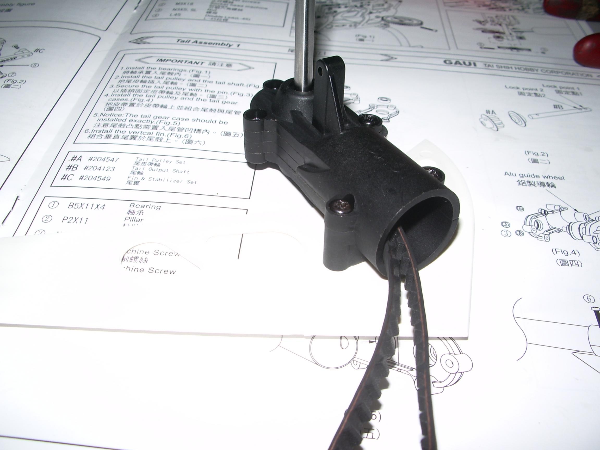

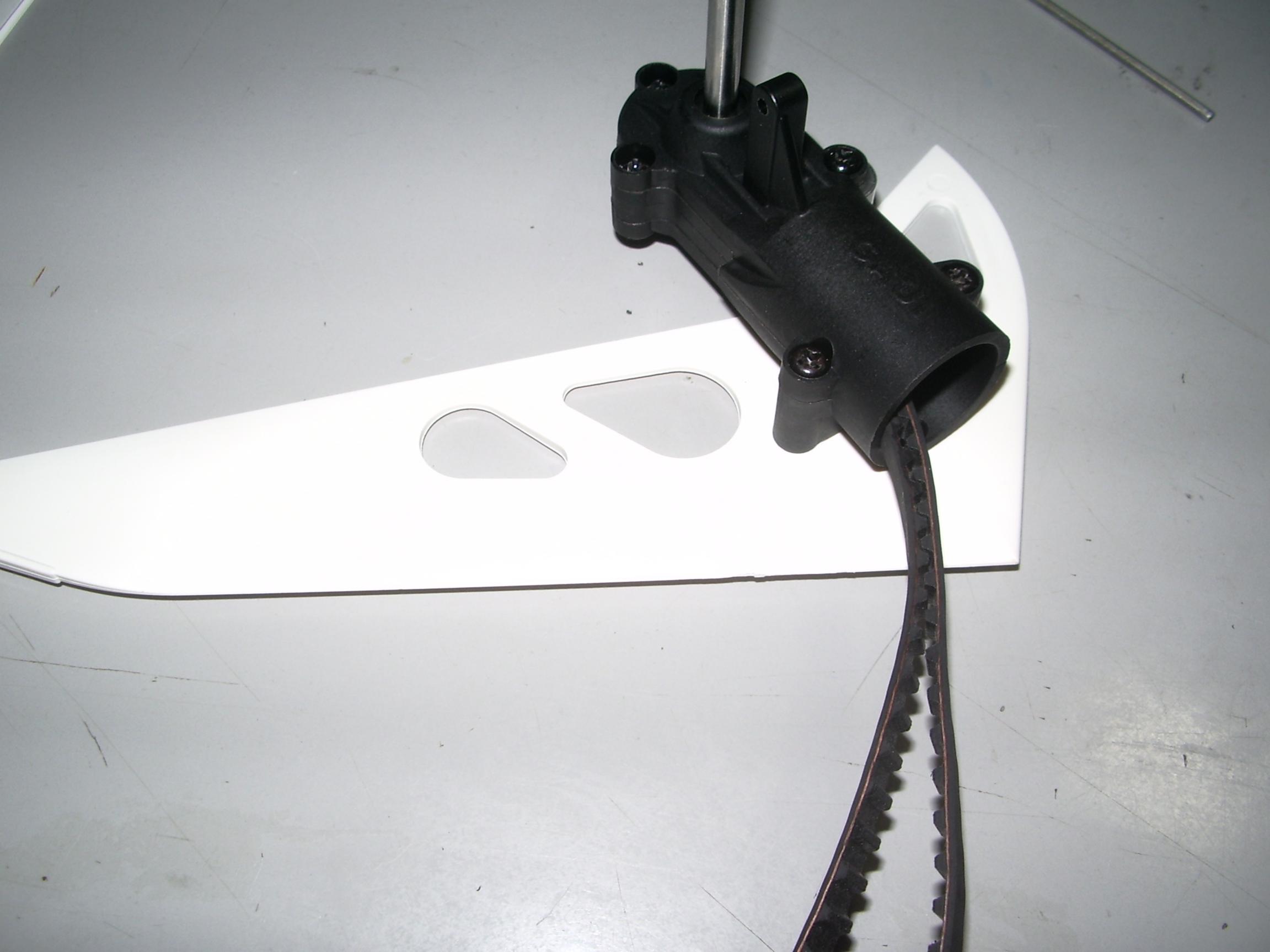

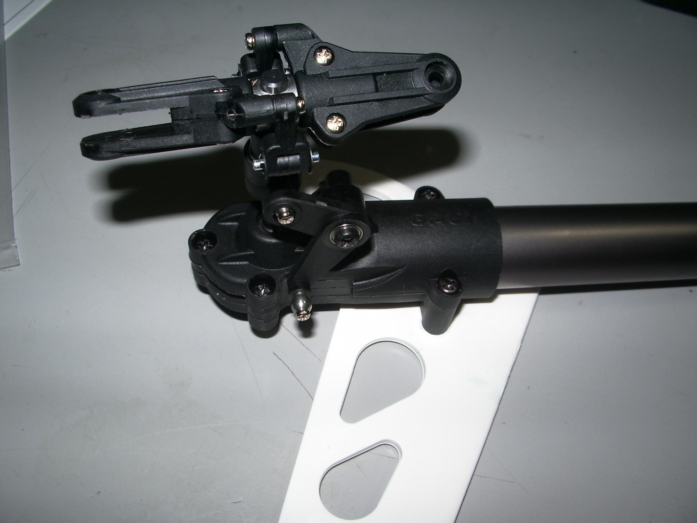

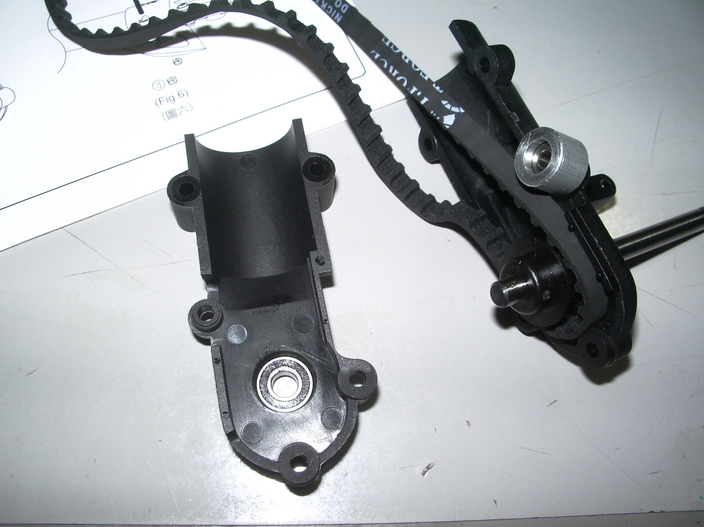

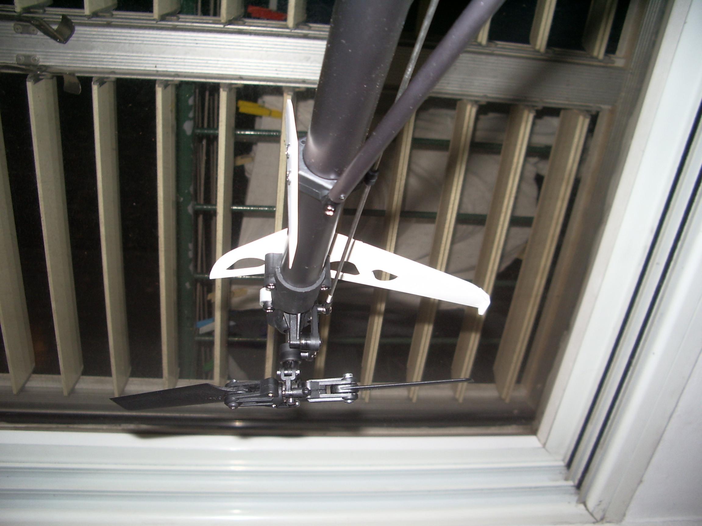

    שלב הבום והרוטור זנב...
    שלב קליל וכיפי...רק לשים דגש לא לשכוח לשים את הרצועה לפני שסוגרים הכל כנו שאני עשיתי כי הם לא רושמים את זה...
    דבר נוסף ברגע ששמים את הבום על שילדת המסוק לא לשכוח לפני לשים את חישוק התומך בום והתומך של הלינק זנב...
    מבחינת קביעת מתח הרצועה פשוט מתחתי עד כמה שיכלתי ואז שיחררתי במעט ככה שלא יהיה יותר מידי לחץ אבל שלא יפול....
    שלב 1:
    שלב 2: סגור עם הרצועה מושחלת:
    מייצב מותקן:
    גמור:
    הבום מחובר למסוק מייצב אופקי ותומכים מורכבים:

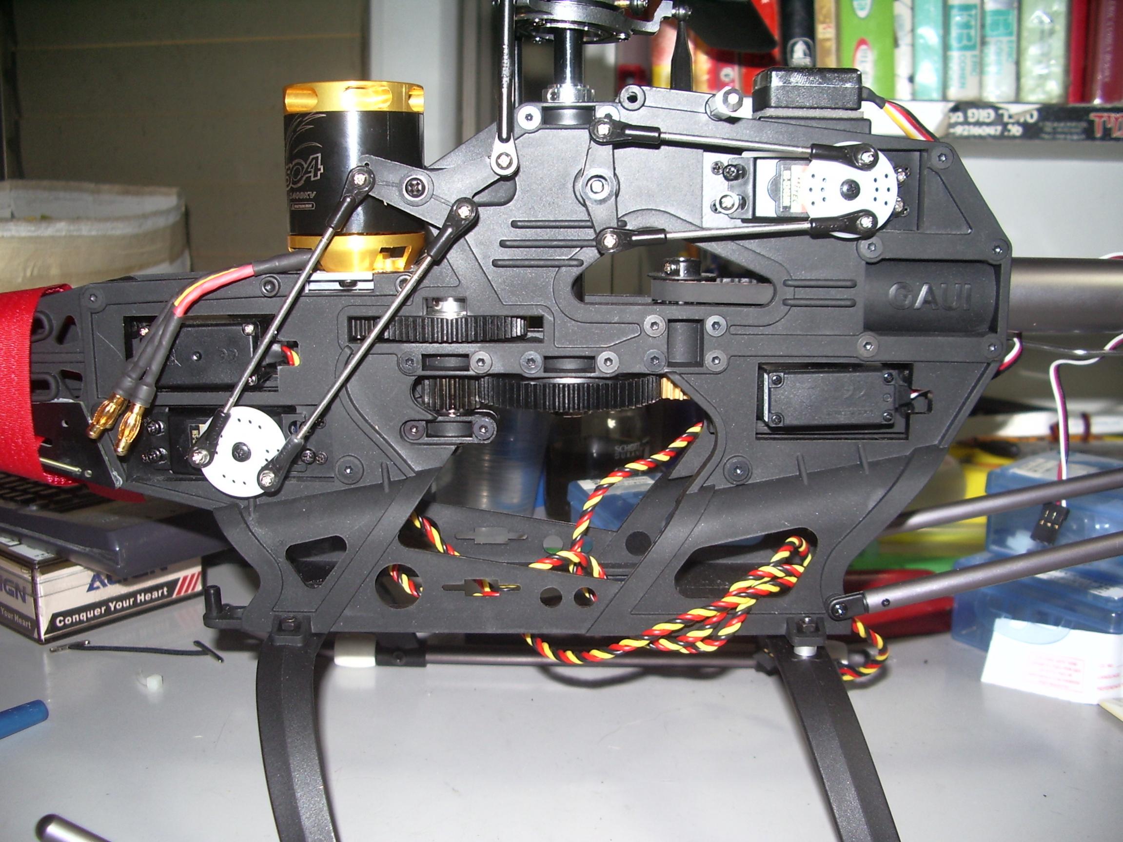

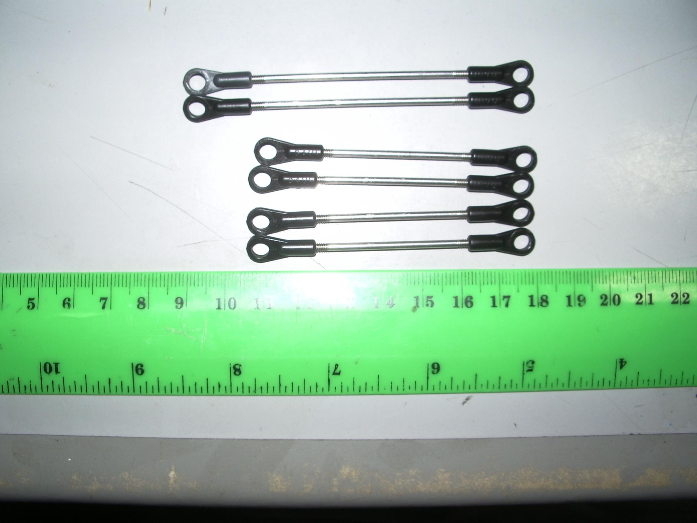

    לקראת סיום...
    נשאר להרכיב לינקים שתכלס היה דיי קשה...
    כולם באותו הגודל בדיוק
    4 של 38 ממ
    ועוד 2 של 55 ממ
    קצת בעייה עם הלינקים שלא מגיעים לאיפה שהם צריכים, אני כרגע מנסה לפתור את הבעייה
    גיירו זנב במקומו מונח:

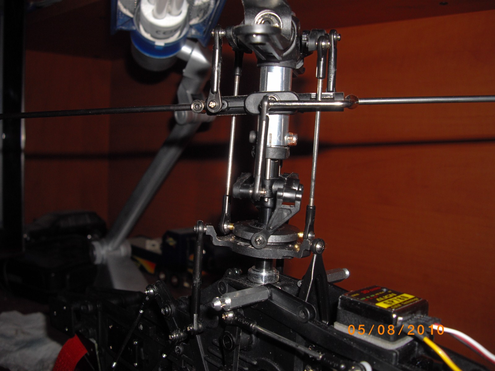

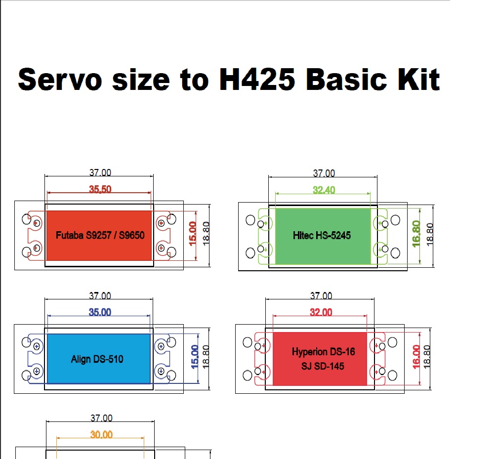

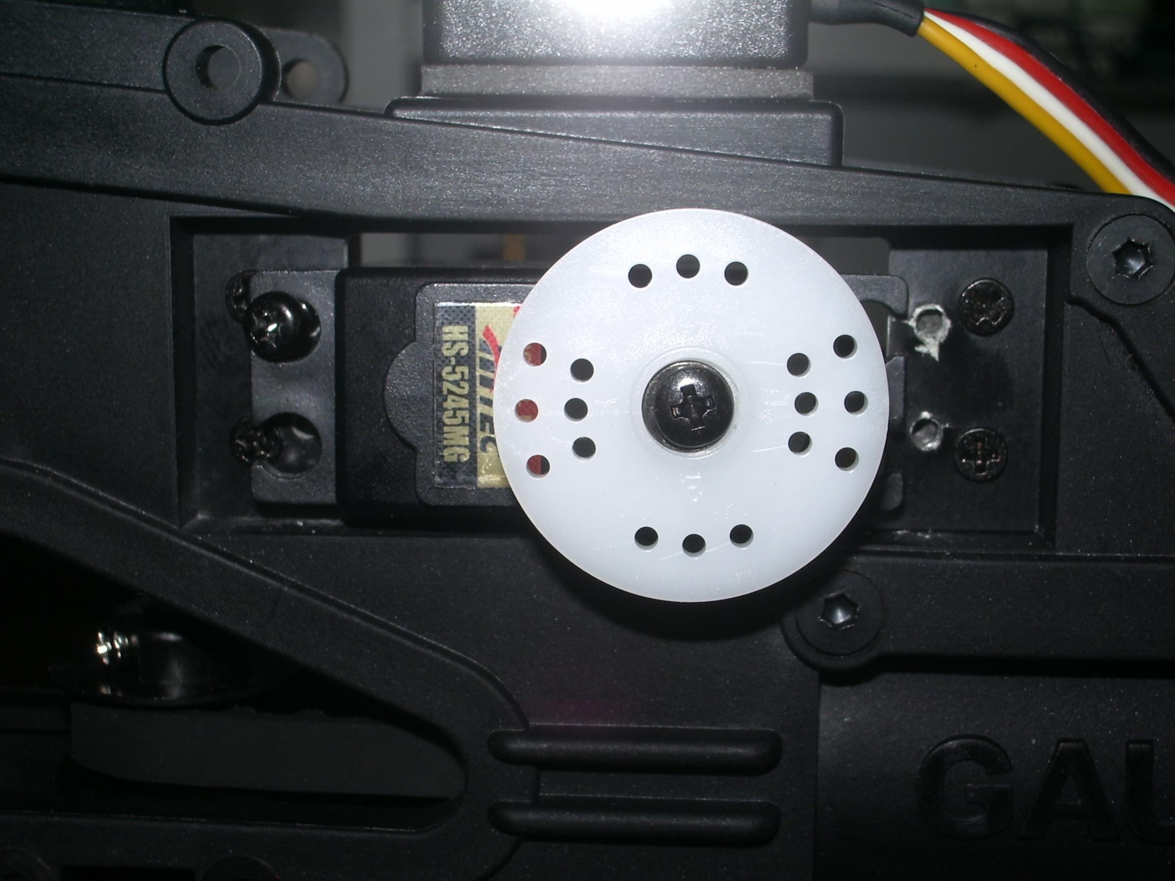

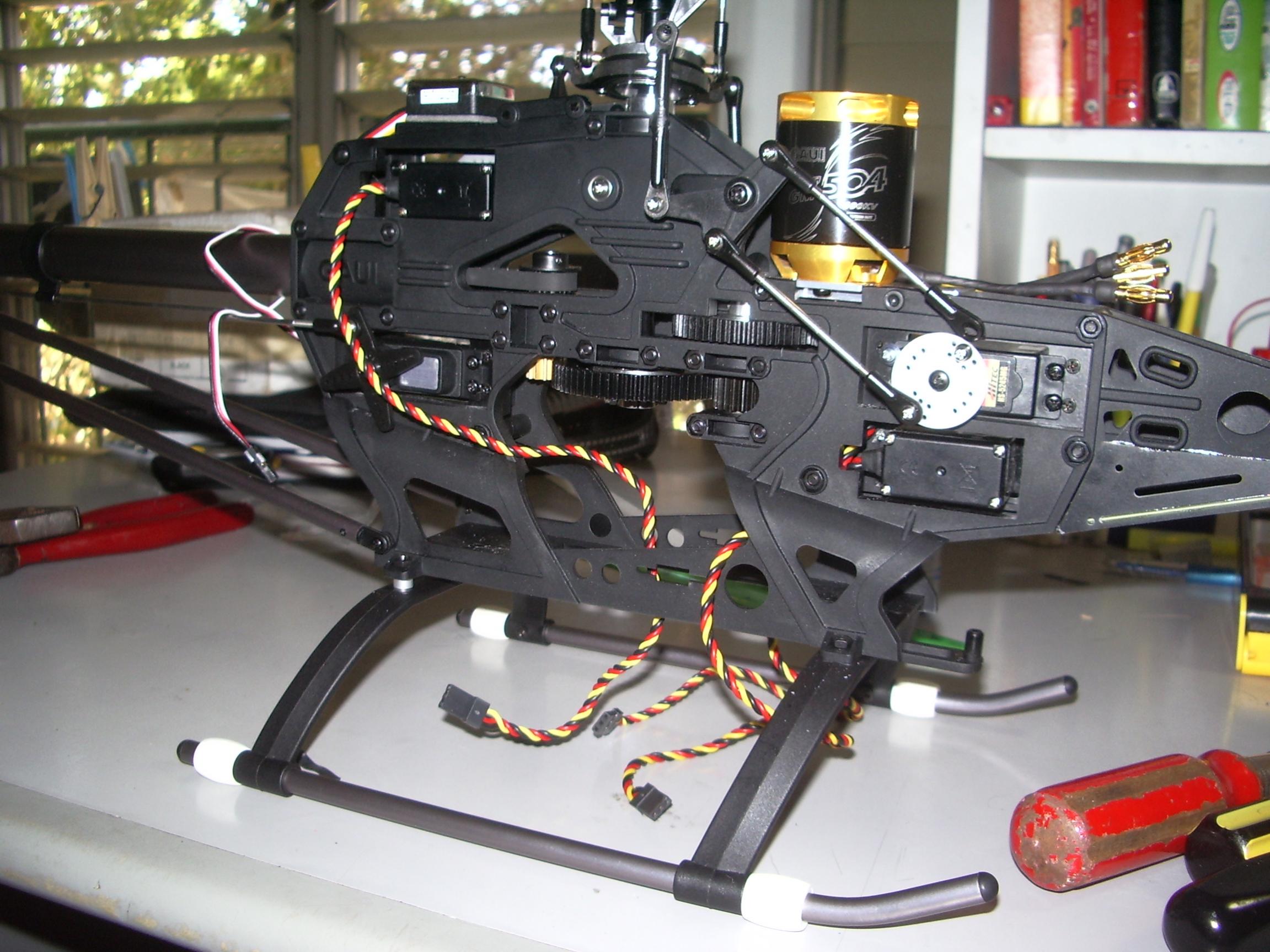

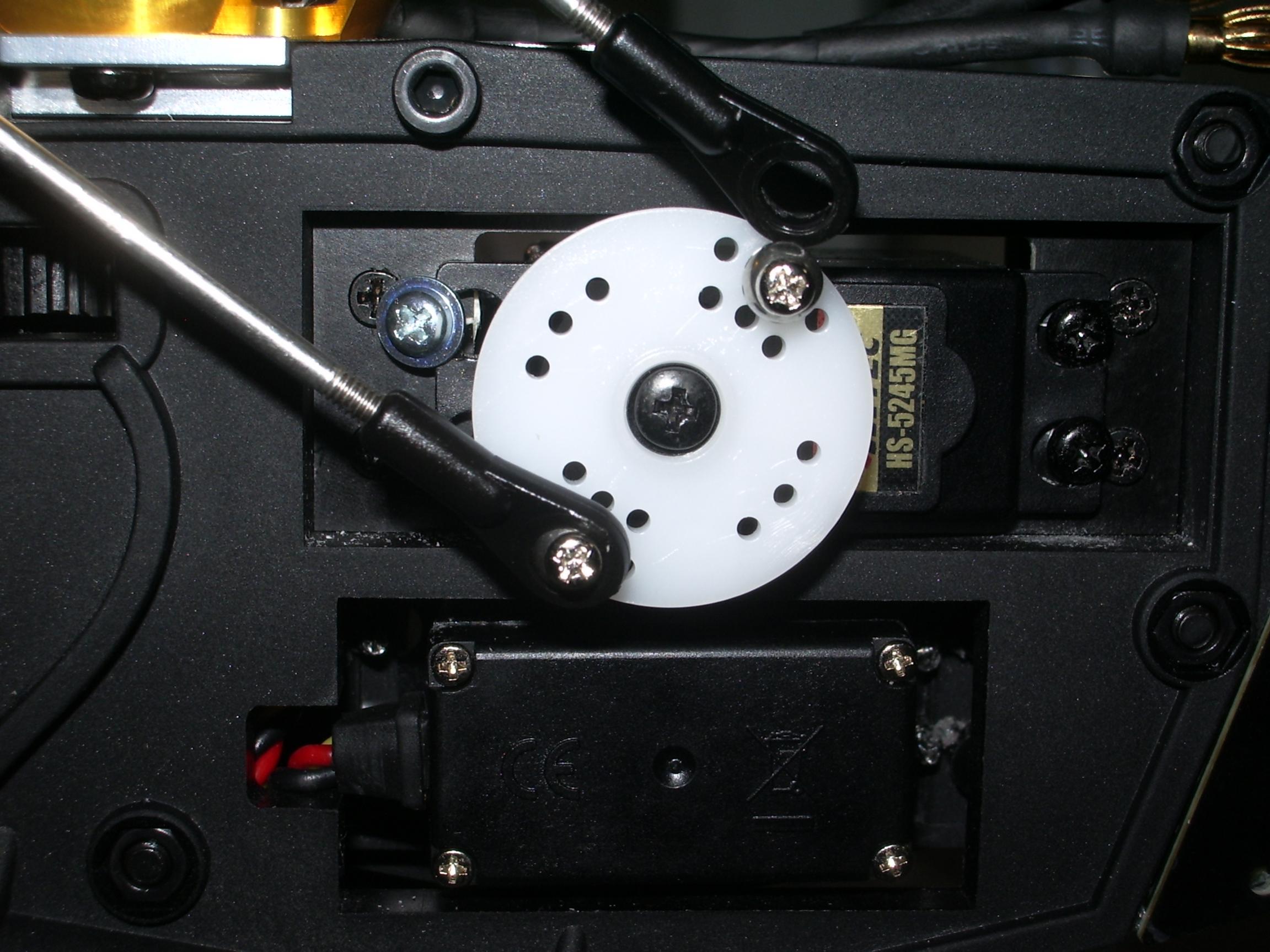

    להלן בעיית מיקום הסרווים על התושבות שלהם:
    עצות.. נסיתי לאלתר מה שיכולתי, הסרווים מוחזקים חזק במקומם אבל אני לא מרוצה מהתוצאה
    תלחצו על התמונה לראות אותה בגודל מלא יהיה לכם יותר ברור...
ID:	32023   Click image for larger version.
ID:	32024   Click image for larger version.
  10. #9
    Jul 2010
    מרכז
    685
    הודה 11 פעמים ב 8 הודעות
    ברירת מחדל תגובה להודעה: Hurricane 425
    דבר ראשון תמיד יש קייס...
    הם לא יכולים לסמוך על זה שכל מי שקונה מסוק יודע מה הוא עושה...
    זה כמו שתמכור לאיזה מישהו טלוויזיה HD ותביא לו כבלים RGB
    בכל אופן הקייס שלי עבד והם אמרו לי שאם אני כל כך לא מרוצה אני יכול לפרק ולהחזיר להם את הסרוויםהאלה
    ולקבל את הכסף חזרה... אבל אחרי חפירה באתר של GAUI מצאתי את ההסבר הזה...
    ולי יש את ה5425...אפשר לראות שהברגים לא מתאים ב100 אחוז אבל אמרו שלשים WASER ויהיה בסדר...
    אז מה אתם אומרים?

    גם אני חושב שבטיחות זה מעל לכל...תאמין לי התחקירים שאני עובר פה בצבא יום יום....אף אחד לא רוצה לעבור...
    לקחתי על עצמי להתקשר לחברה, היו ממש נחמדים ואמרו לי שאין סיבה בעולם שאני אפחד להטיס עם הסרווים במהלך תקופת המכירה של הקומבו הוא טען שהם מכרו מעל ל500 יחידות...
    וכולם עם אותה המערכת כמו שלי...הוא אמר לי שWASHER יפתור לי את הבעיה ללא שום ספק...
    ויחזיק אותו כמו שצריך...
    הוא אפילו אמר שהוא ישלח לי חדש אם יקרה משו בגלל ניתוק של סרוו, אני לא יודע אם הוא היה רציני או לא...
    וכן שירות מעולה... מכל התחומים, בשיחה אמרתי שאני מתקשר מישראל והוא שאל אותי ישר אם אני רוצה שהוא יתקשר אליי...
    והמיילים חוזרים תוך מספר דקותת
    ממליץ בחום על החנות!

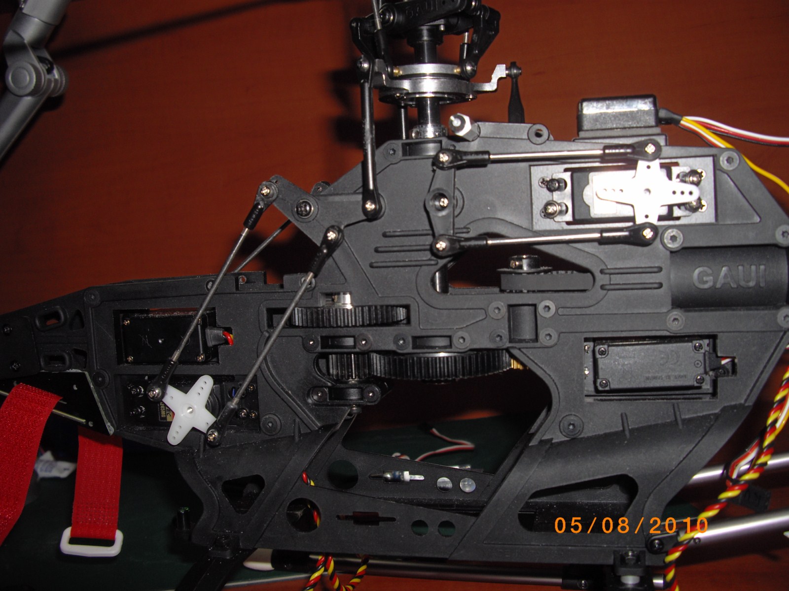

    חופש בציר הראשי...זוהי הבעייה החדשה שלי...
    גיליתי אותה כאשר הרמתי את המסוק מהגריפים הרגשתי חופש קטן...בדקתי את העניין ועכשיו אני רואה שיש משו לא בסדר כי הציר זז למעלה למטה על צירו...מה יכולה להיות הבעייה?
  13. #12
    Jul 2010
    מרכז
    685
    טוב הגעתי לפיתרון:וזהו התוצא הסופי...

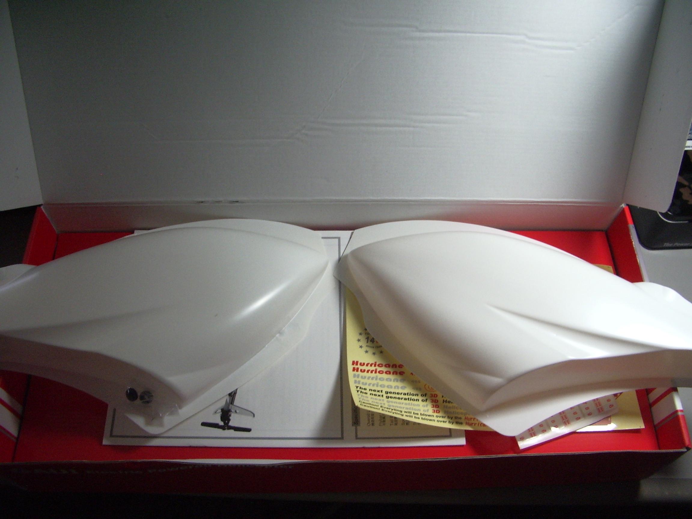

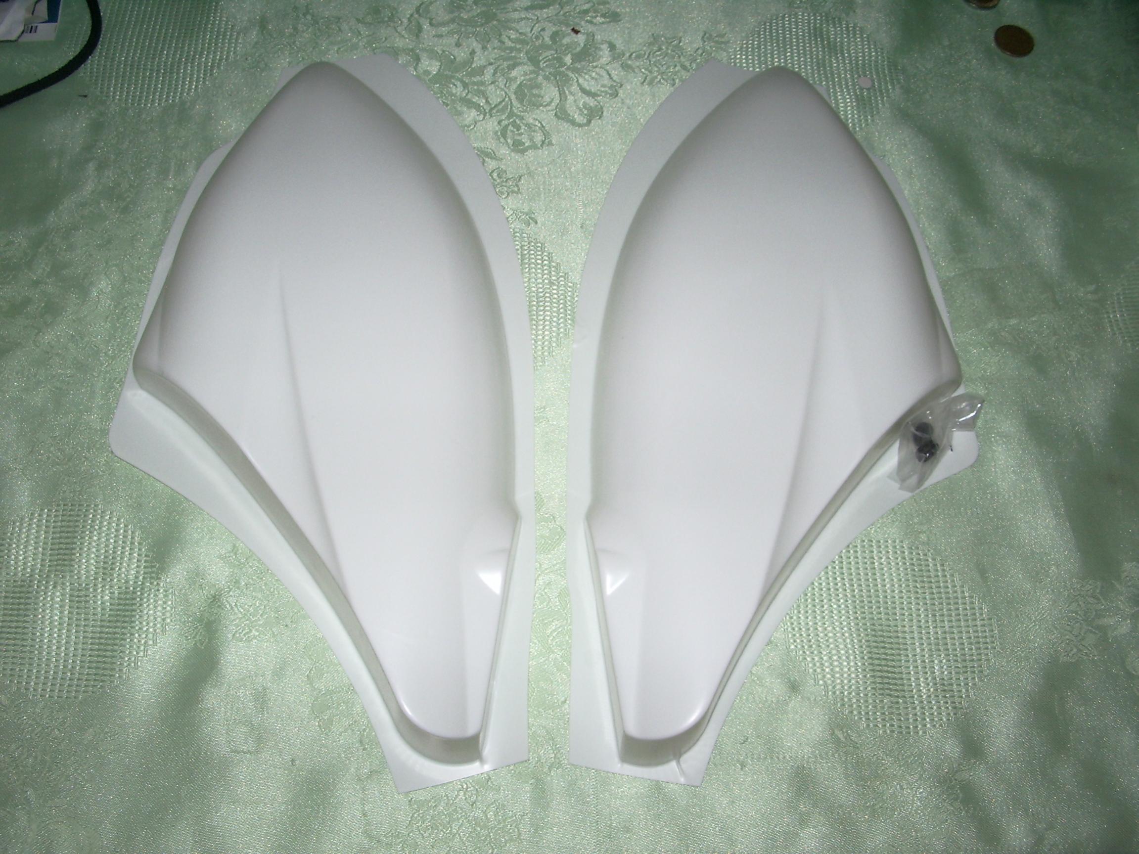

    דבר נוסף שיש לי לעשות זה לעשות משו עם החופה שנתנו לי, ופשוט אין לי מושג איך לגשת לזה...
    ככה זה נראה...
    הצעות יתקבלו בשמחה

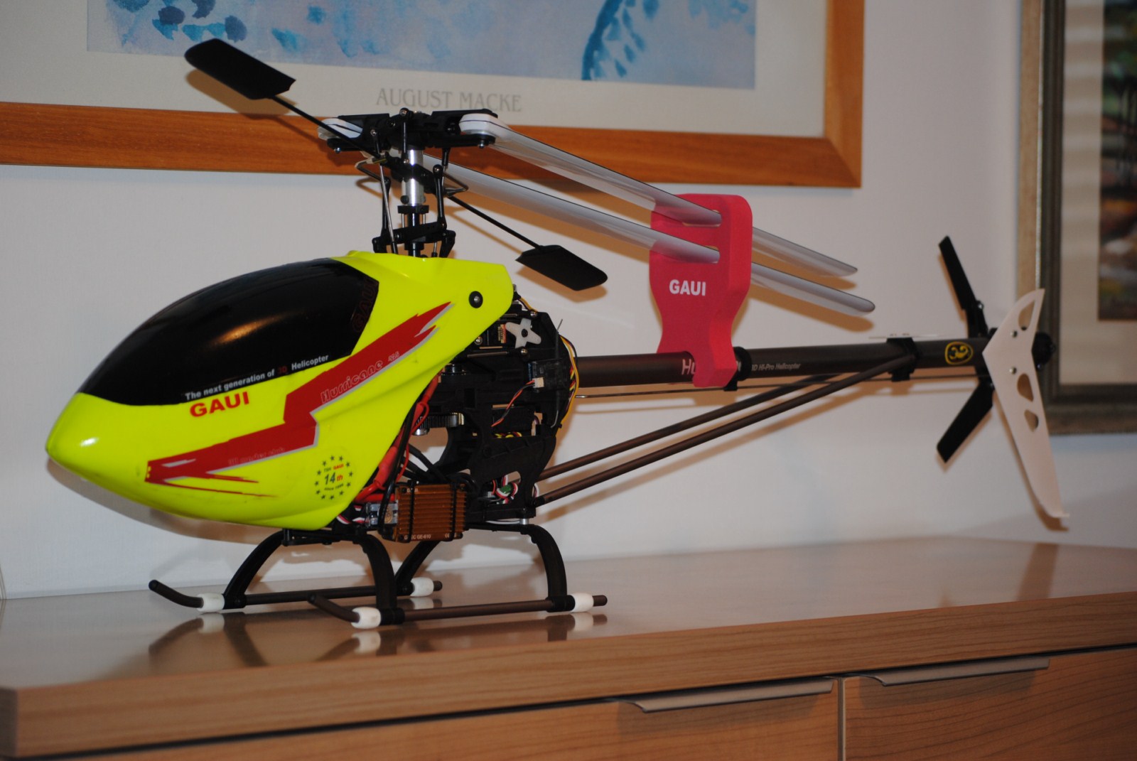

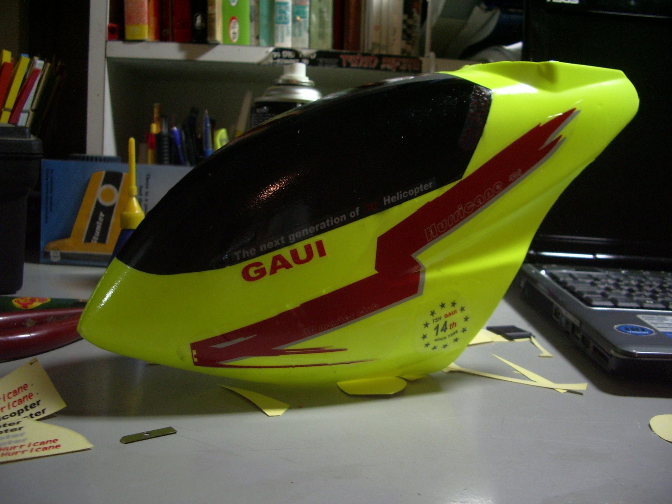

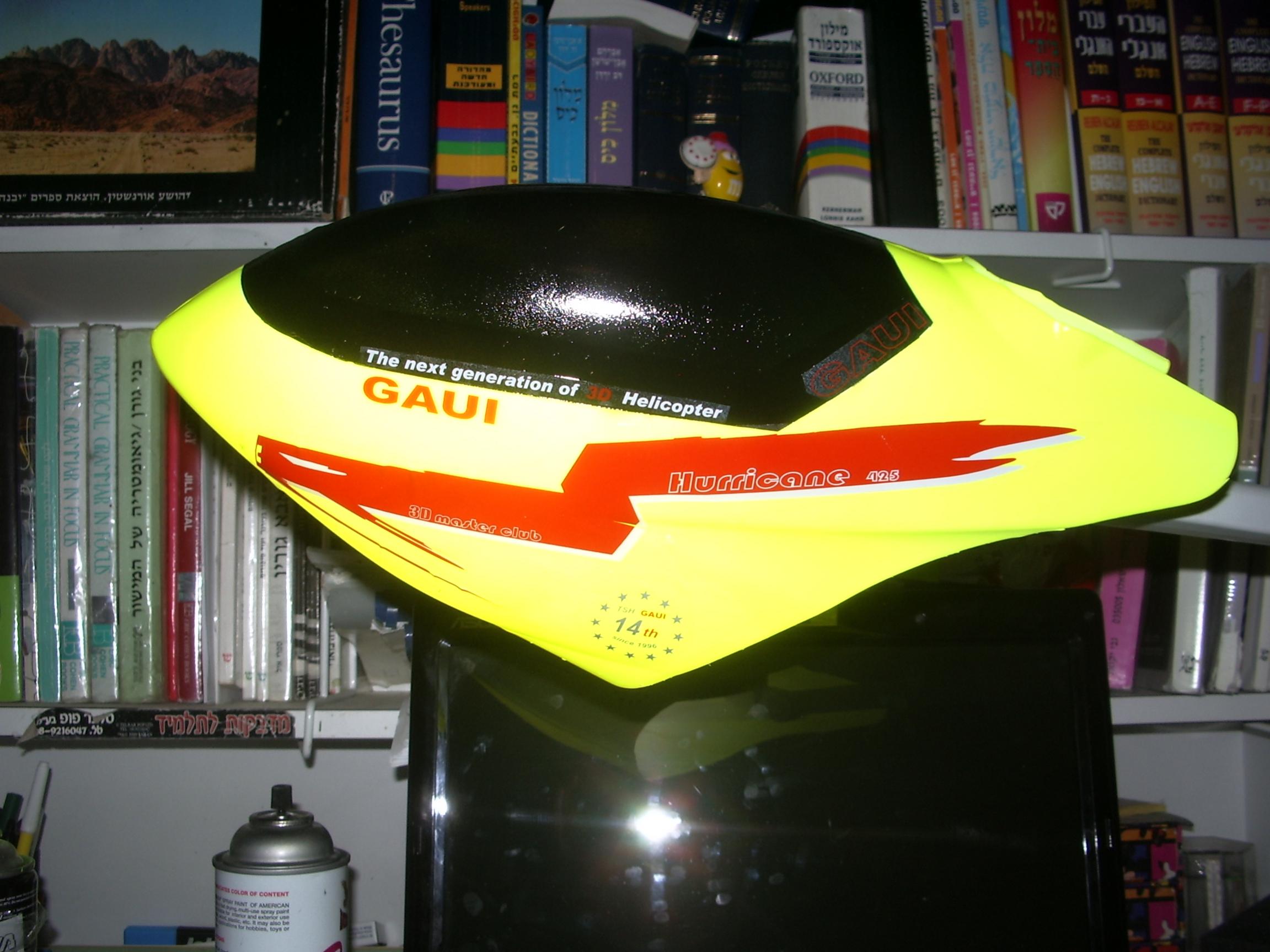

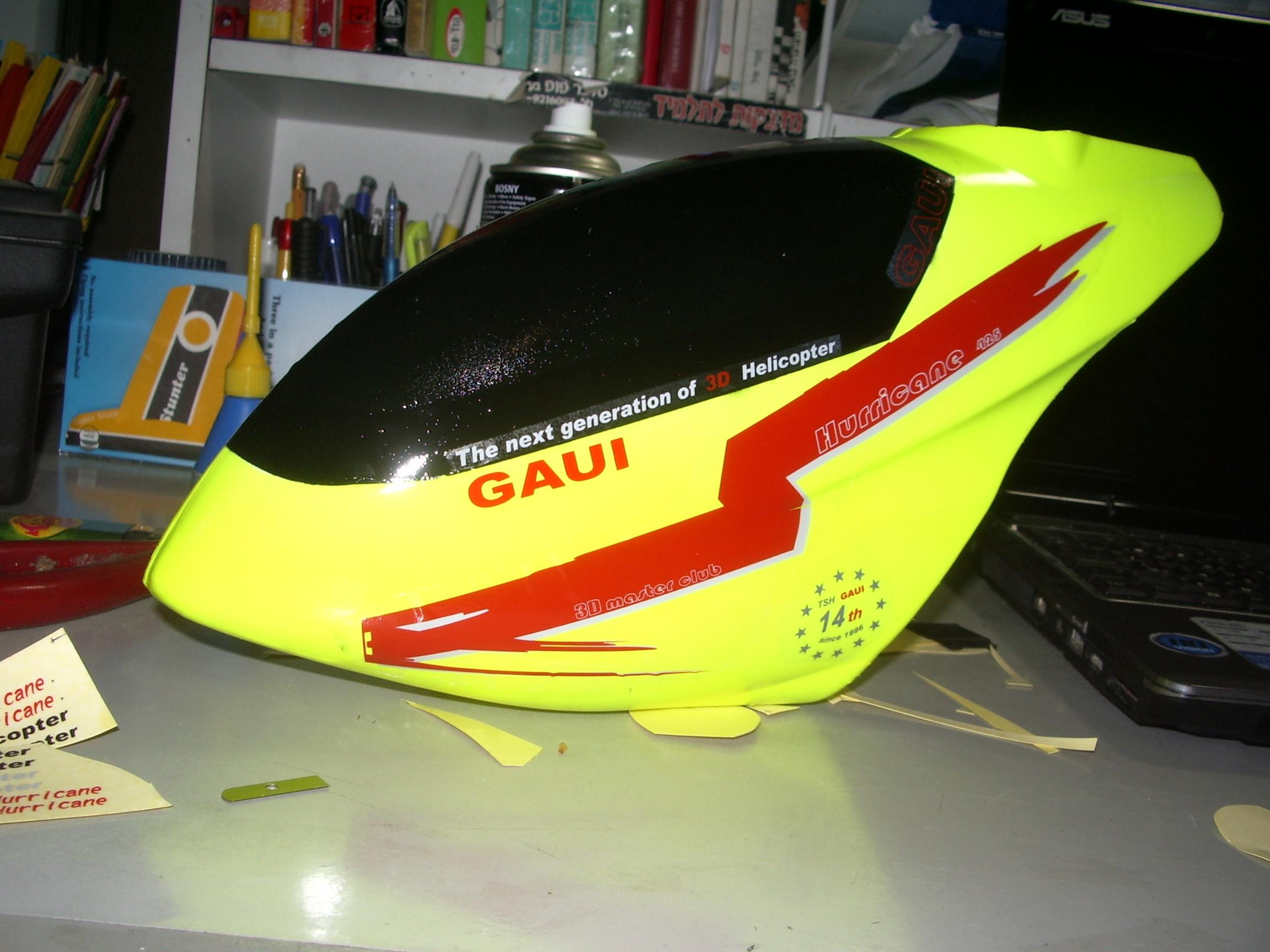

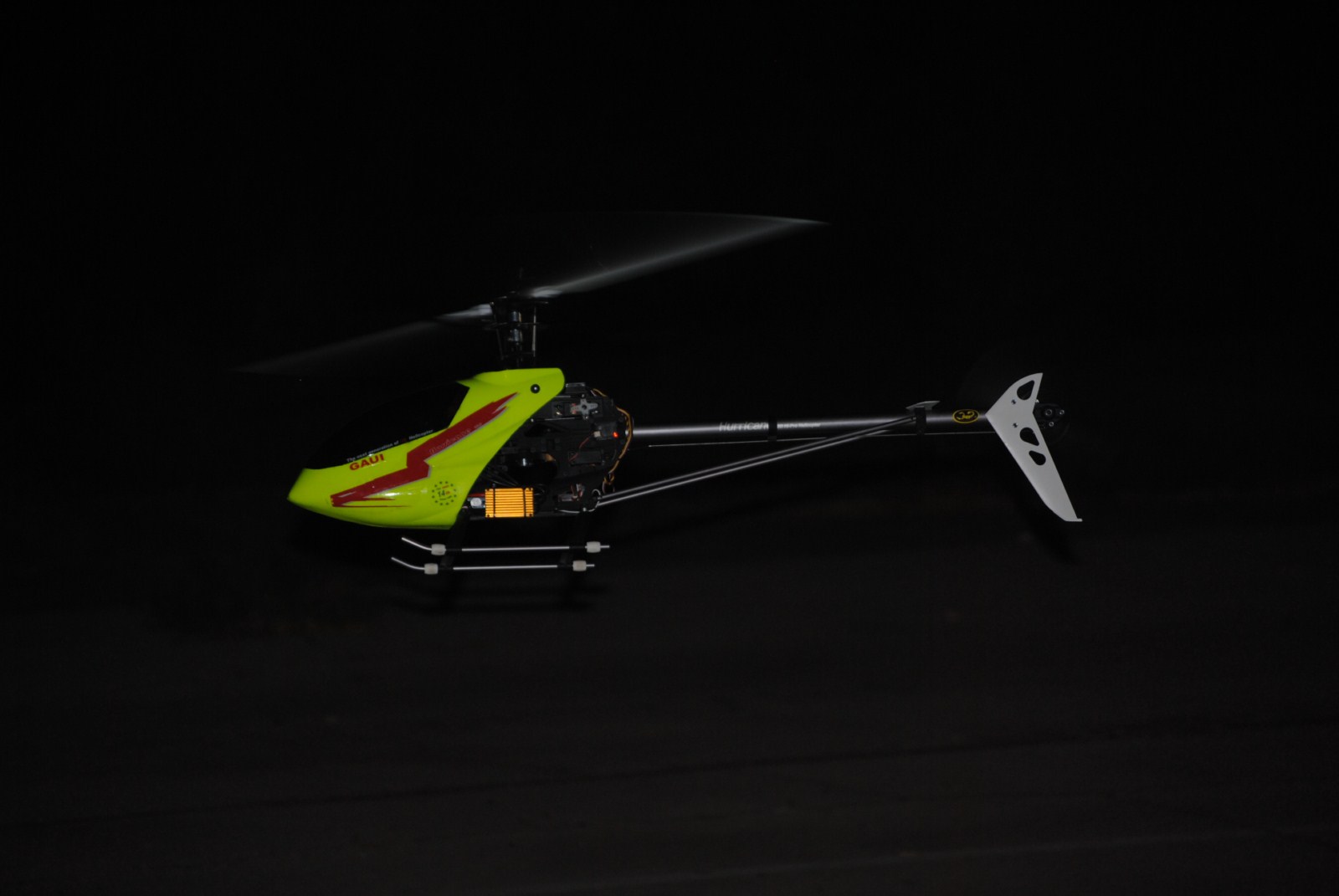

    חברים אני גאה להציג את החופה החדשה למסוק שלי שהוכן מהשני חלקים שלא חשבתי בחיים שאני אצליח ליצור מהם משו...
    אבל אני גאה...מה אתם אומרים?! איך יצא?
    ניתן קצת בסיס...השתמשתי במספרים חדות מאוד...ואחרי זה עברתי לליטושים עם סכין יפנית ומלחם...
    את שני החלקים הדבקתי עם דבק מהיר של גדמי פלסטיק של חברת לוקטיט...
    צבע הבסיס היה צהוב פלורוסנט....
    ואז מיסכתי את כל החופה והשארתי את החלק של החלון כביכול...שאותו צבעתי בשחור מט...
    כמובן שיש שני שכבות צבע..
    לאחר מכן שמתי את המדבקות שמגיעות עם הקיט...
    ולסיום סיומת, ציפוי לקה מבריקה....

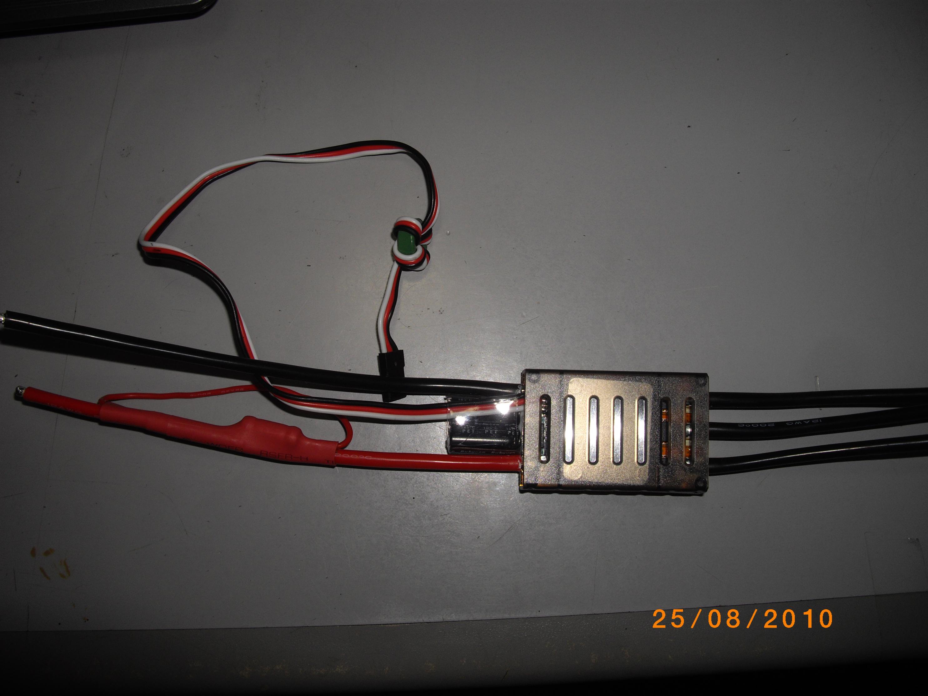

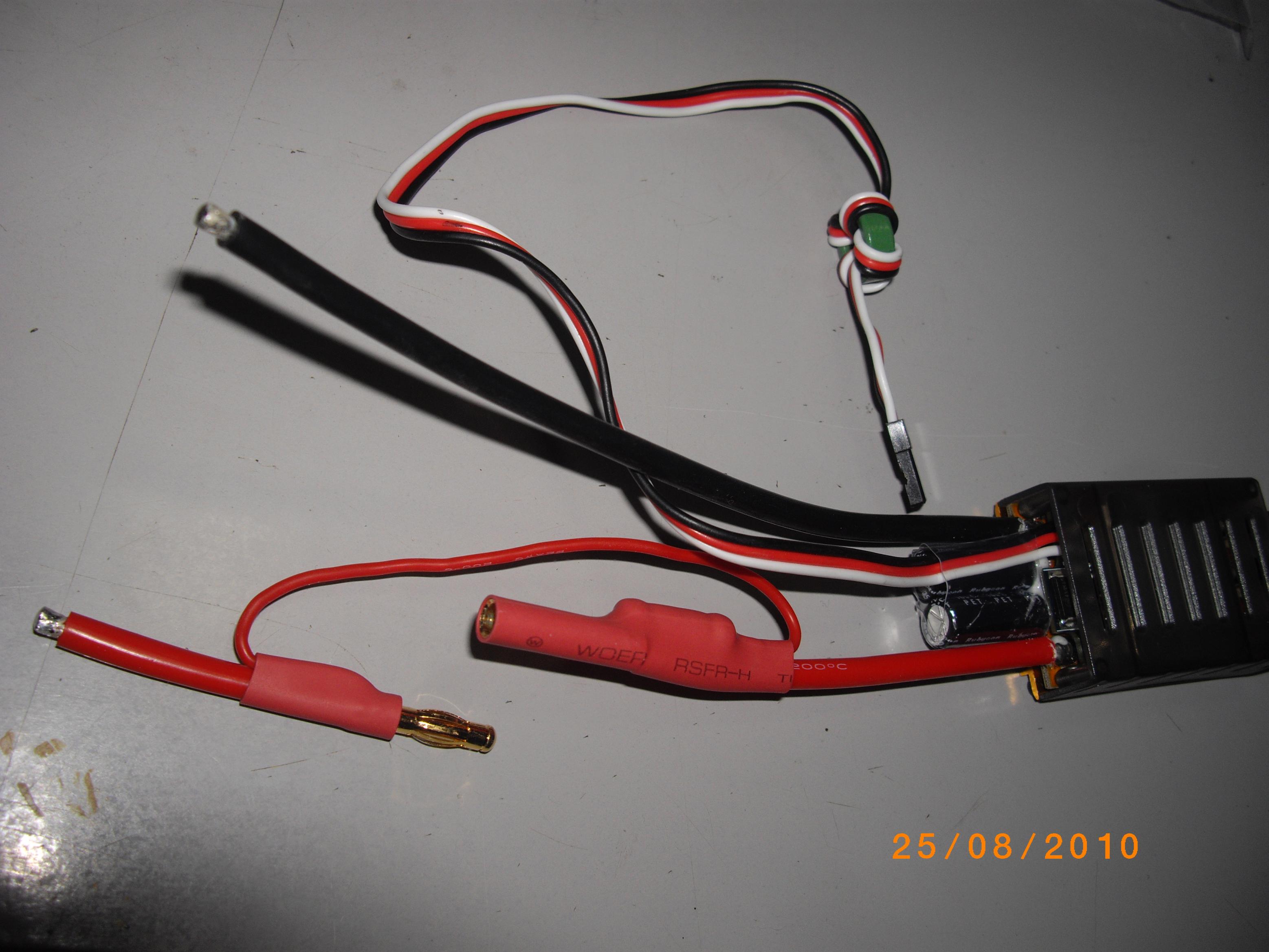

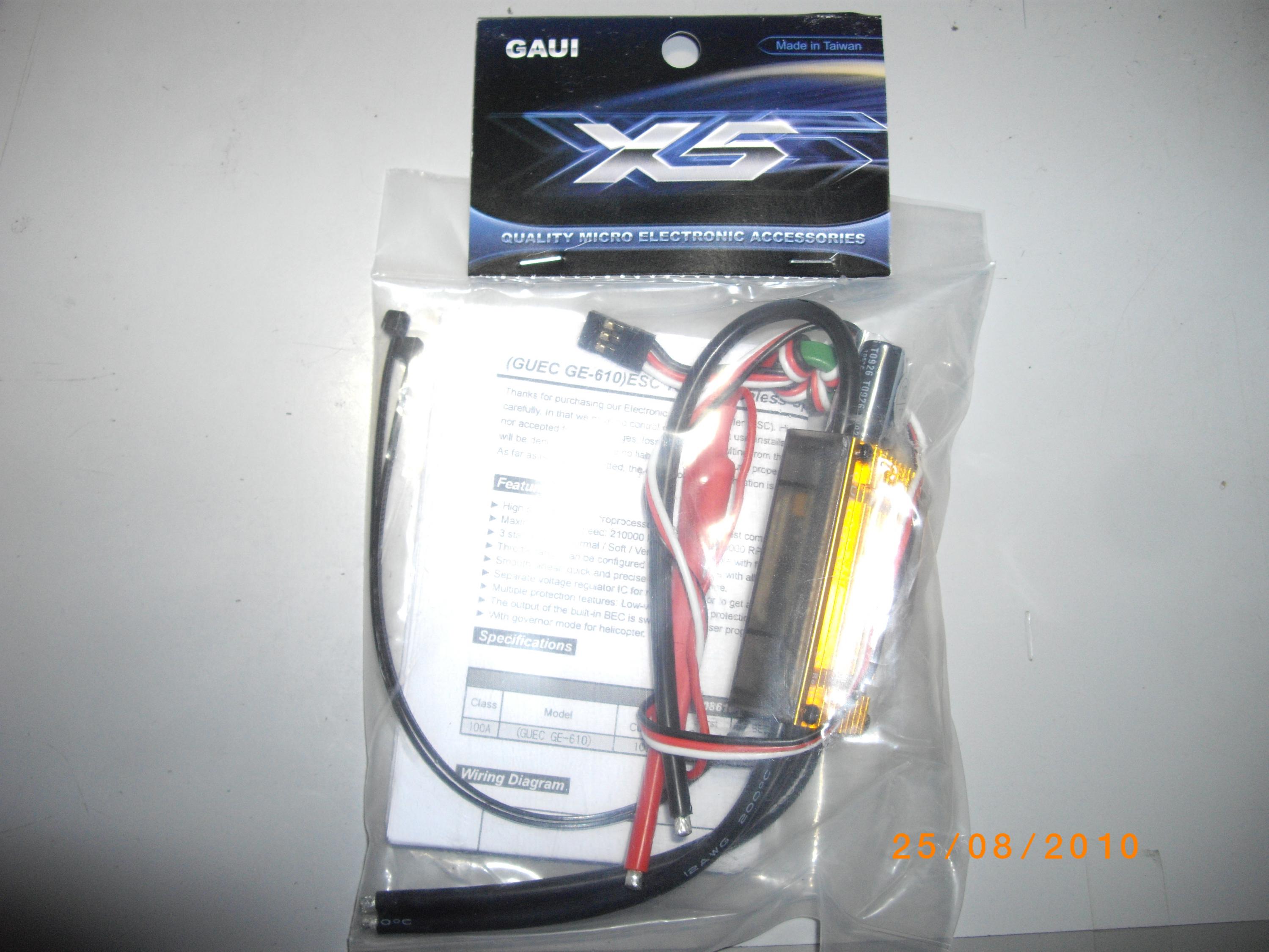

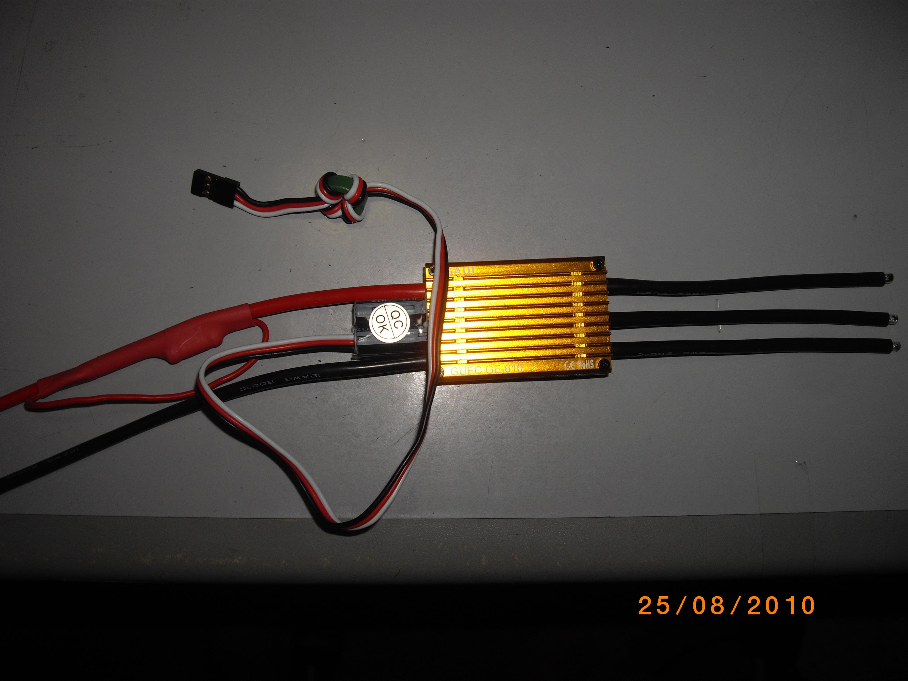

    טוב חברייה, לאחר הפסקה יחסית ממושכת עם הבנייה בעקבות הבקר שנשרף, אני שמח להודיע על קבלת הבקר החדש שלי:
    (GUEC GE-610) ESC 100A Brushless speed Controler
    שזהו בעצם הבקר החדש של גאווי שמגיע עם הX5 החדש שלהם...
    הנה כמה תמונות, ועוד כמה ימים טסט
    וזה איזה קטע שלא ראיתי בבקרים: אולי למישהו יש רעיון למה זה
    מקווה שאתם מתרגשים כמוני

    *בהרכבת הזנב הרכבתי את הרצועה הפוך על הופלי ורוטור הזנב הסתובב לכיוון הלא נכון...
    הפתרון הוא פשוט, לוודא שכאשר מרכיבים את רוטור הזנב (כשהמסוק עומד עם האף לכיוון שמאול)
    צריך לוודא שגם הרוטור הראשי וגם רוטור הזנב מסתובבים בכיוון השעון.
    *חרכים בצירים: לוודא טוב טוב שהברגים נכנסים עד הסוף!! לחרכים שעושים במיוחד לתפיסה מירבית...ולדאוג שלא מפספסים את החור ורק חושבים שזה נכנס...
    היה לי הכבוד לעזור ולבנות כנראה את אחד מההוריקאן 425 הראשונים בארץ
    הדברים שעזרתי בהם לדניאל היו לסדר את עניין זרועות הסרוואים שלא היו מקבילות אחת לשנייה, העניין סודר
    #על ידי החלפה לזרוע ארוכה יותר
    #מתקון כל האלקטרוניקה על המסוק
    #כיוון מערכת הראש- מכיוון הסרוואים ועד לכיוון זוויות
    #בניית מודל המסוק בשלט של דניאל (DX7 שליטעעעע) כולל בניית כל הגראפים שיתאימו לסט
    אפ הספציפי על המסוק
    #כיוון המאשינג בין הפיניון לגלגל השיניים ראשי- לא משימה קלה בהוריקאן
    #חיווט המסוק וביצוע כל הפינישים הדרושים כדי להכין אותו לטיסה
    במהלך כל הנ"ל דאגתי שדניאל יבין בדיוק למה אני עושה מה שאני עושה כדי שילמד גם הוא את הכישורים
    הדרושים לבניית, תחזוק וכיוון מסוקים

    מערכת גלגלי השיניים שלו אינה כמו ברוב המסוקים-פניון וגלגל שיניים ראשי גדול
    אלא פיניון, אשר מתחבר למספר גלגלי שיניים קטנים. ככה ניתן לבנות מסוק בעל שילדה צרה יותר

    *כדי לכוון את המאשניג יש לפרק את תושבת המנוע, תהליך מפרך ופטנט מעצבן

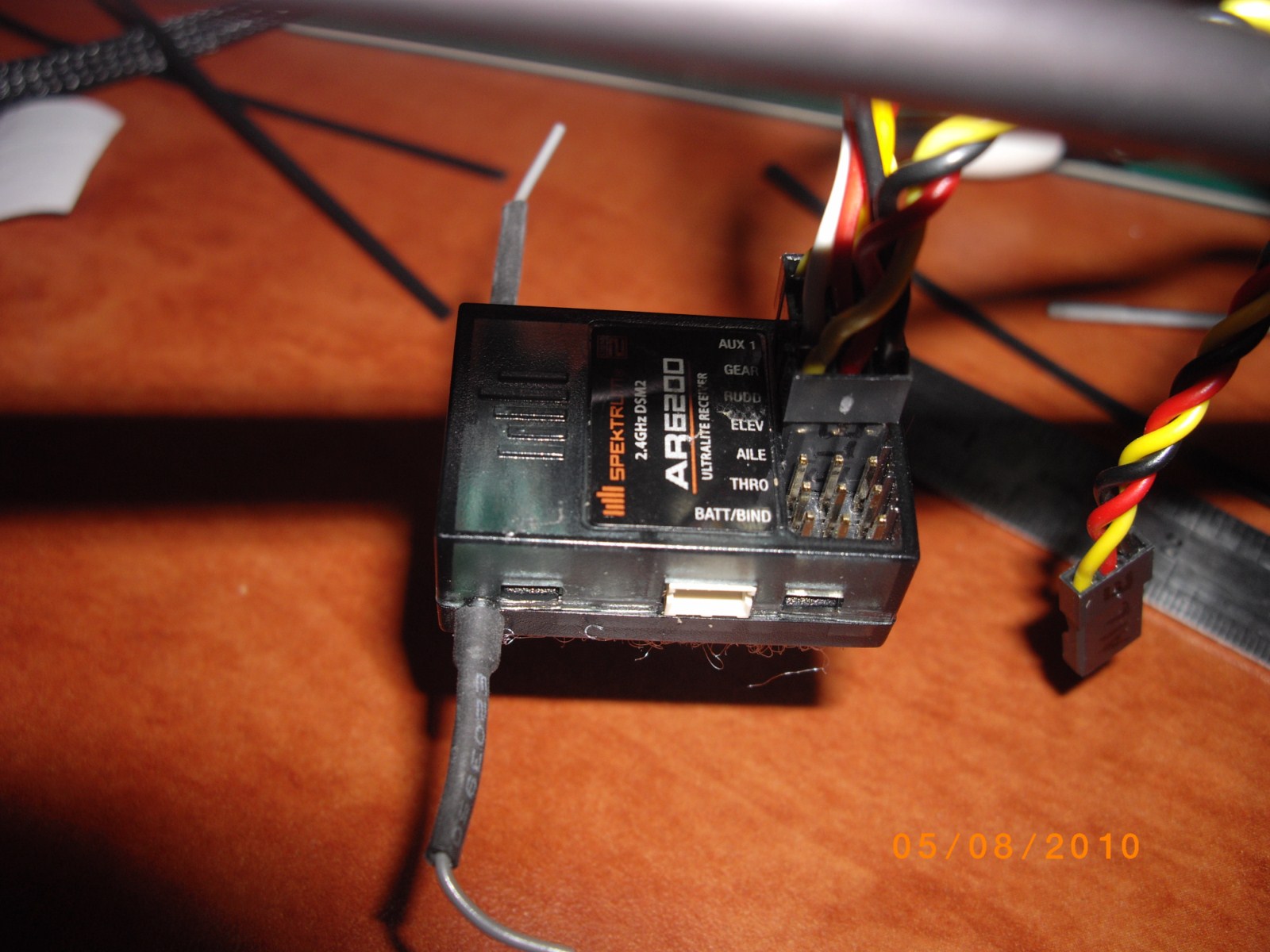

    טוב אז הבטחתי תמונות הנה תמונות של העבודה לקראת הסוף...
    פלוס תמונה של הטיסה הראשונה...שיהיו תמונות ברורות יותר וסרטון אני אעלה...
    כמו שדובר קודם לכן... סידרנו שהכל יהיה מקביל:
    וצד שני
    הראש "מאופס"
    חיווט בעזרת מקלט AR6200
    המסוק גמור סופית:
    ריחוף ראשוני:
    בקרוב סרטון ותמונות ברורות יותר!!
    תגובות וביקורות יתקבלו בשמחה!
