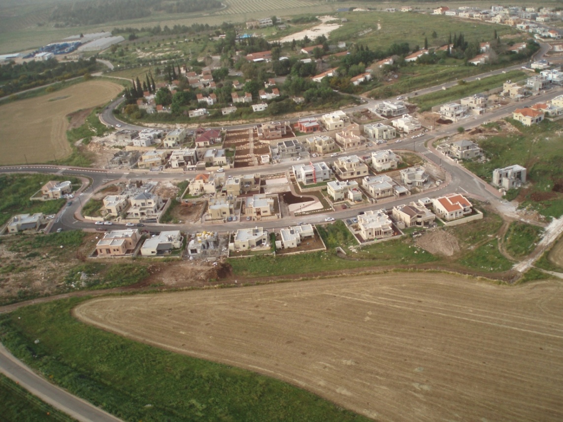

    אלעד,
    אני בתחום התשתיות ואת הפרויקטים שלי צילמתי עם מצלמת אולימפוס 700 ישנה שמורכבת על איזיגליידר חבוט..
    איציק "המנתח" רונן ביצע את החיבור של הסוויטש במצלמה שלי ואני שולט על המצלמה מהשלט
    מאוד פשוט ונוח.
    קח מצלמה אוטומטית טובה 200-300 גרם ותקבל תוצאות טובות מאוד.
    ראיתי גם ניקון D 90 על מסוק ניטרו גדול, אבל זה סיפור מאוד יקר ומסובך.
    תמונות לדוגמה (המצלמה בת 4 שנים בערך)
    אם תרצה תמונה בגודל מלא (3MB) שלח מייל בפרטי ואשלח לך להתרשמות

    מאיזה גובה הצילום הזה?
    Henseleit TDR
    DX7
    למכירה:
    מסוק 700 TDR
    161
    הודה 4 פעמים ב 4 הודעות
    ברירת מחדל תגובה להודעה: מבקש עזרה בסטאפ ל FPV על מסוק חשמלי
    אל דאגה, זה לא 500-600 מטר (600 מטר = כמעט 2000 רגל)
    זה גובה של באזור ה 150 מטר.
    רמת ישי
    1,467
    הודה 9 פעמים ב 9 הודעות
    אני לא יודע בדיוק, הערכה גסה 500-600 מטר
    הרחק בצפון
    5,208
    38
    הודה 231 פעמים ב 189 הודעות
    לא נראה לי שאני יכול לעלות לגובה כזה עם ההליקופטר בלי לאבד אותו..לא חבל על ה 700?
