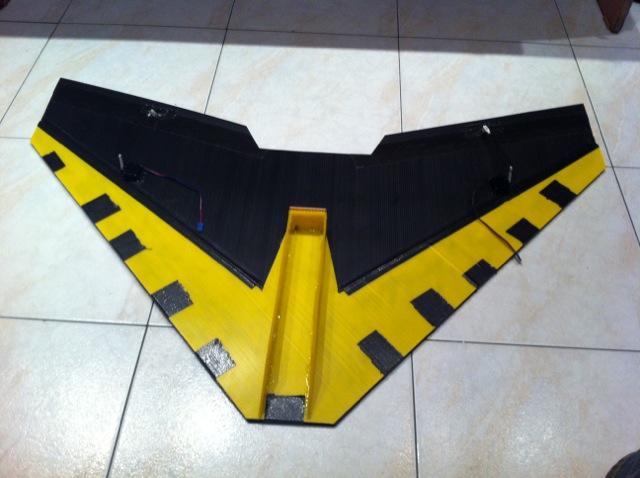

    שלום חברים
    בניתי לי באז לייט נחמד מה אתם אומרים........יטוס ??

    אפשר לבדוק בקלות - כמה גדול הסלון שלך?
    ניראה יפה , זה הדגם צוקים או שאני סתם מפספס את החלק של המנוע?

    זה הדגם הפשוט ביותר....
    מנוע יגיע בסוף שבוע

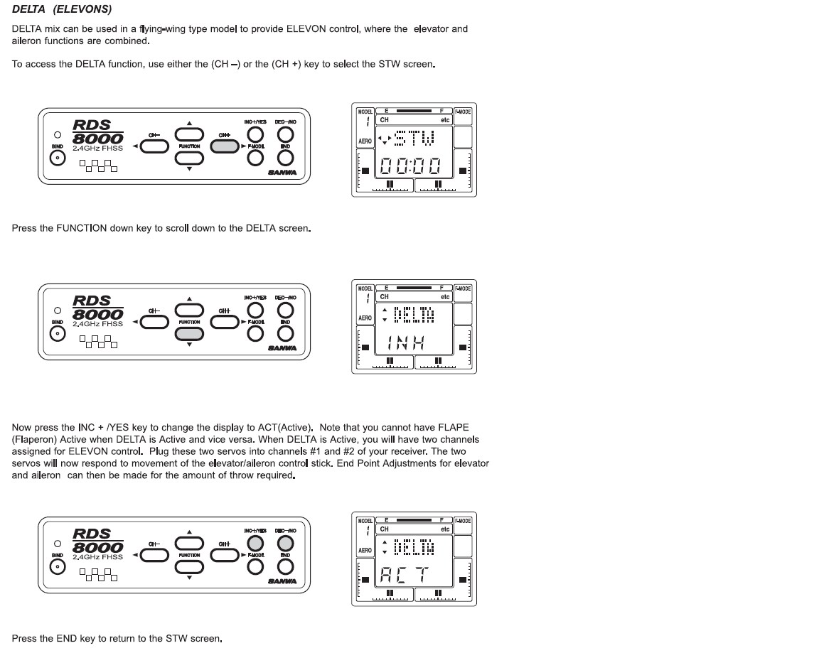

    מישהו יודע לעשות מיקס דלתא בשלט SANWA RDS 8000
    כל הנסיונות לעשות מיקס לא מצליחות לי.

    טיסן ראשון שאתה בונה לבד ? תספר איך הוא טס, אולי גם תעלה וידאו בבקשה.
    אני בטח ארצה בקרוב גם איזה כנף מעופפות כזאת, ואני מתלבט בין המוגי שכולם כל כך אוהבים, לבאז שאמור להיות יותר טוב לפי מה שעודד אומר,
    בכל מקרה שיהיה בהצלחה איתו !

    rds8000 - where do you live?
    come over and I will show you how to mix for delta

    sohos,
    הסתכל בהוראות בעמוד 48 במדריך - ראה תמונה.
    את שני הסרבואים של ה-'מאזנגובה' חבר לערוצים (1) ו-(2) במקלט.

    מקווה שיטוס
    אני יעלה תמונות ווידאו כשזה יהיה.

    תודה רבה רבה
    הדלתא עובד מצויין.

    טוב חברים אז יש סוף סוף ביקורת.
    אתמול טיסה ראשונה 5 התרסקויות בגלל חוסר איזון.... וטיסה חריפה מאוד.
    היום טסט נוסף אחרי קיזוזים רבים ואיזון של היצור הזה.
    לא לאמין זה טס כמו גדול
    ברוח חזקה מחזיק באויר ממש קל לטיסה והכי חשוב מתרסק ושוב טס........
    תהנו.
