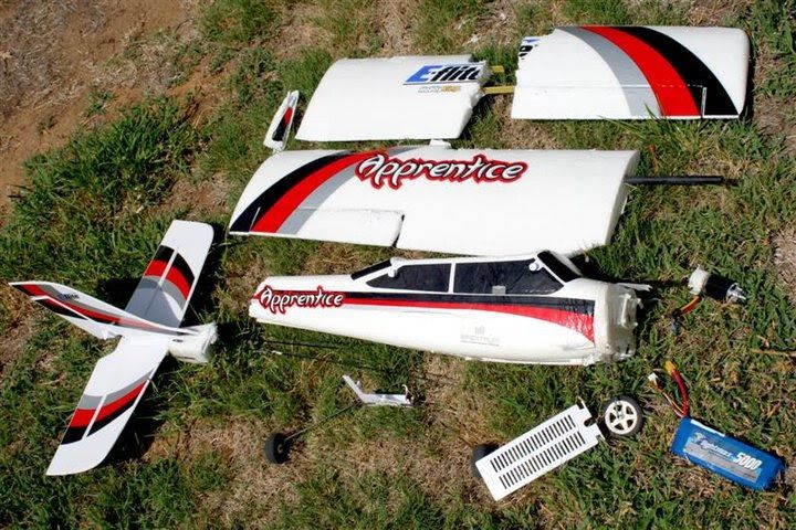

    אני פעם ניסיתי להתחכם ושמתי סוללת 5000mah שלושה תאים כדי להטיס יותר זמן.
    זמן הטיסה באמת הוכפל אבל אופי הטיסה כל כך השתנה שהטיסן הפך מטריינר שובב לעגלה כבדה עם תגובות איטיות.
    וככה זה נראה בפעם האחרונה שניסיתי לעשות לופ (די גבוה) ולא הצלחתי להתיישר אחריו:
    נראה לי בר-תיקון

    כמעט כל דבר הוא בר תיקון.
    טוב, חוץ מהאלקטרוניקה שעברה פה טראומה רצינית ועברה לעולם שכולו טוב...
    את הגוף הדבקתי, את הזנב כמעט לא היה צריך לתקן, את הכנפיים הייתי צריך להזמין מחדש כי נשארו בשטח "ביסים" שלא מצאתי, ולמזלי הזמנתי לפני כן חלפים כמו תושבת מנוע, קאוול וכני נסע.
    רק את המסגרת של בית הסוללה לא הצלחתי לשחזר ואני עדיין עובד על זה.
    מתישהו אעלה תמונות, כשיהיה לי מדף פנוי לשים עליו אפרנטיס
