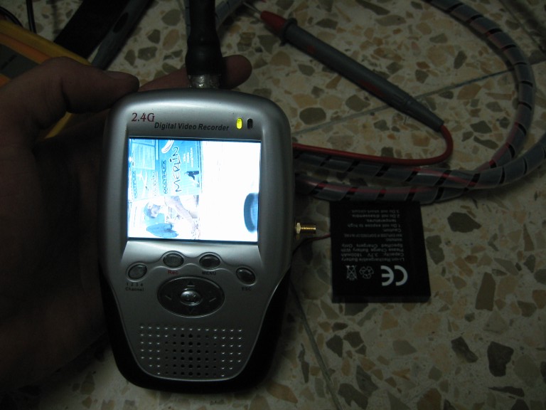

    לפני כמה חדשים בהמצלת מקליטיציק רכשתי את ה DVR הבא:
    הוא אחלה מלבד כמה באגים שאפשר לחיות איתם.
    הוא מאפשר להקליט וגם לעשות LOOP-BACK למשפקיים - כלומר לראות תוך כדי הקלטה במשפקיים ללא צורך במפצל.
    איכות ההקלטה היא טובה.
    הוא נוח
    עובד עם SD
    בקיצר מכשיר טוב (שוב תודה למקליטיציק)

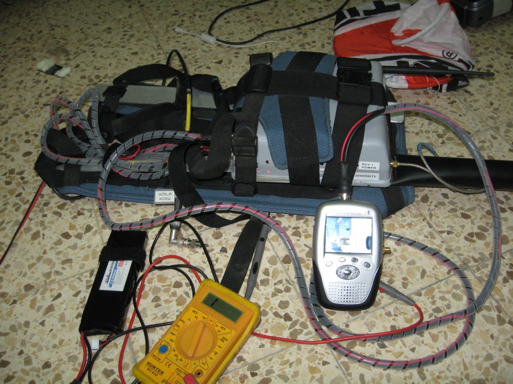

    לכן החלטית שאני הולך להשתמש במפצל הטבעי של האורקל ולהעביר מהbackpack שמכיל את שני המקלטים והאורקל 2 אותות וידאו עצמאיים וגם להוריד מתח למשקפיים ולמקליט מסולה אחת.

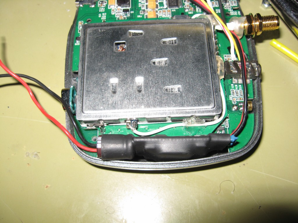

    לצורך זה הייתי צריך לעשות שינויים במקליט.
    הדרישות:
    1. קבלת VIDEO SOURCE ו AUDIO מתח '+' ו '-'
    2. יש בתוכו מקלט 2.4 מובנה עם אנטנה מחורבנת. אפשר לנצל את המקלט ע"י החלפת האנטנה והוצאת SMA החוצה. סתם נחמד שיהיה עוד מקלט 2.4 לדיבוגים
    3. שמירת הסוללה לניידות
    4. שמירת המארז החיצוני לשימוש שאינו FPV (לראות סרטים ברכבת או משהו)

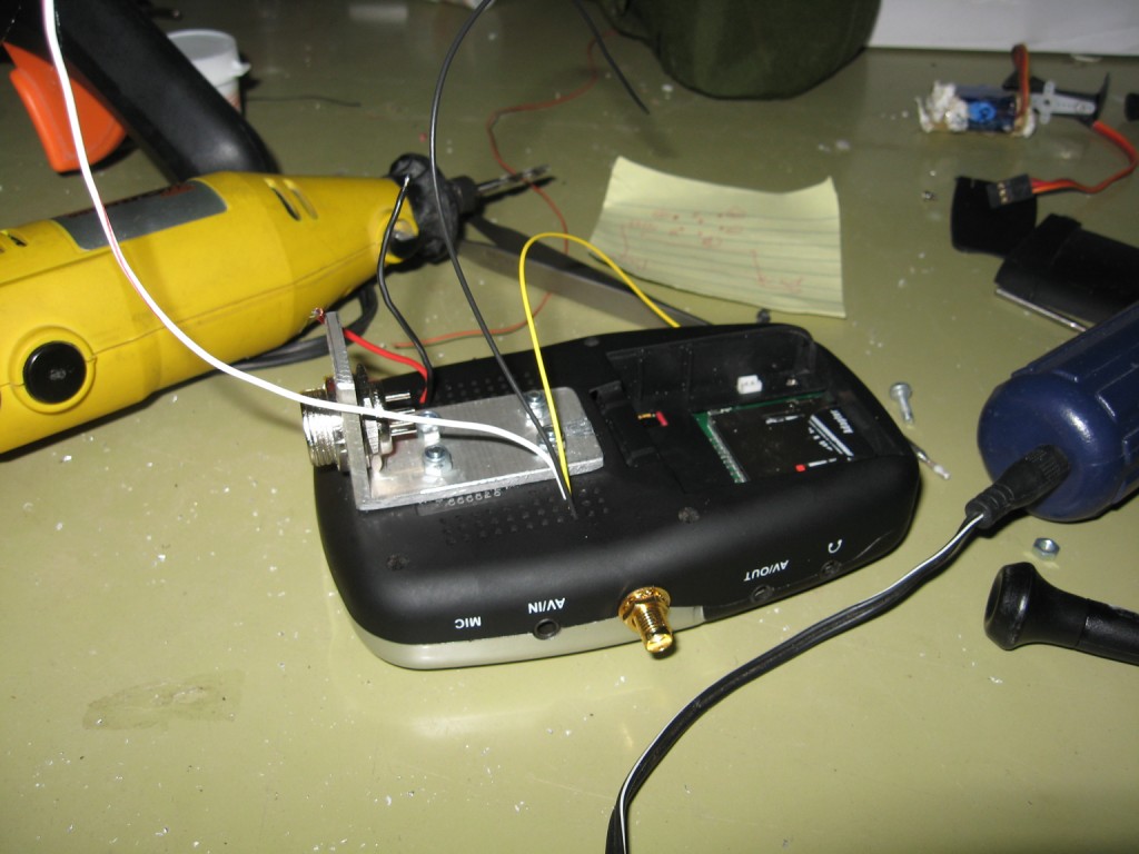

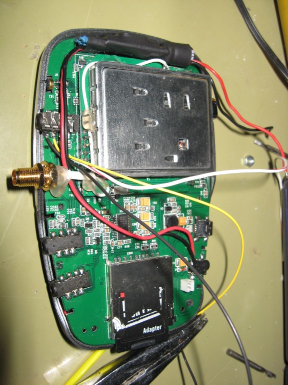

    המזימה:

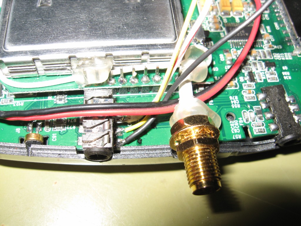

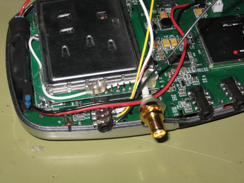

    1. התחברות ישירות למודול השידור במקום האנטנה המקורית המקורית תוך שימוש ב SMA

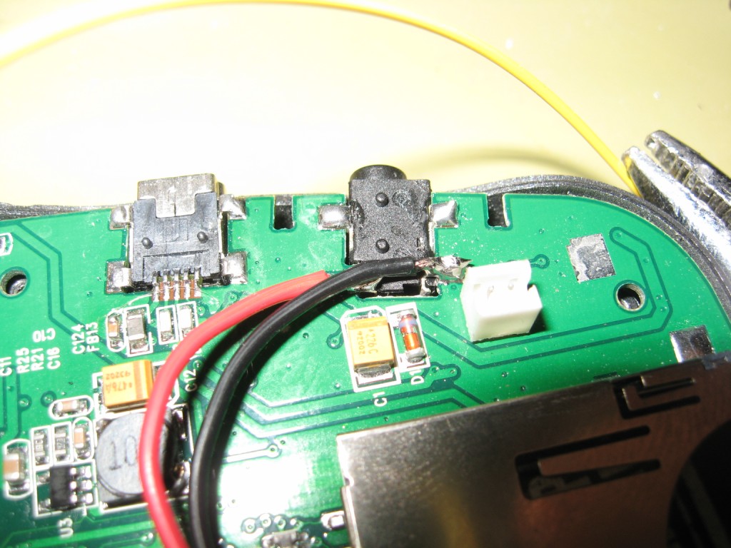

    2. התחברות ישירות ל AV-IN
    3. הוספת רגולטור (השתמשתי ב BEC) של 5V שמפיל מ 12 כדי לספק חשמל קבוע וגם טעינה לסוללה הפנימית במקרה הצורך

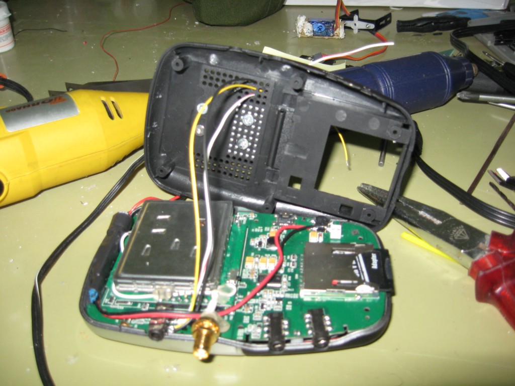

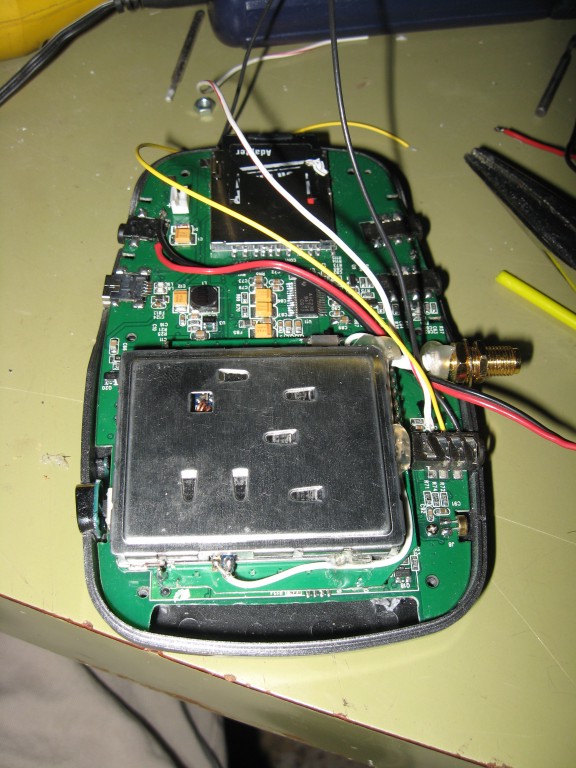

    לצורך הכנסת ה BEC חתכתי חלק מה PCB - הרבה עדינות:

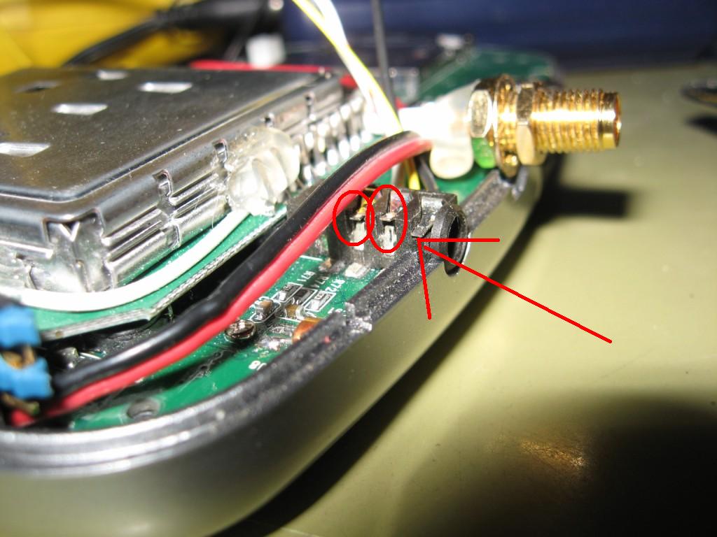

    חידה קטנה.. מי יודע מה עשיתי פה ולמה? רמז, זה ה AV-IN (איציק לא לענות)

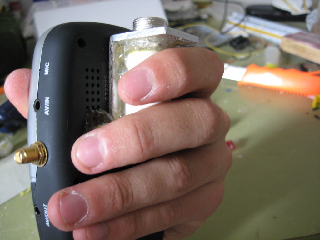

    סגירת המארז והקונטקטור:

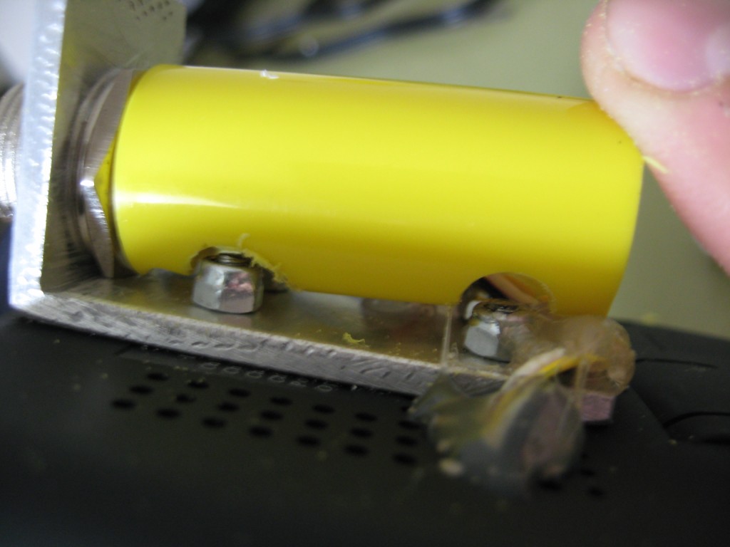

    ובשימוש.. פועל מגניב. יצא מאוד אסטטי

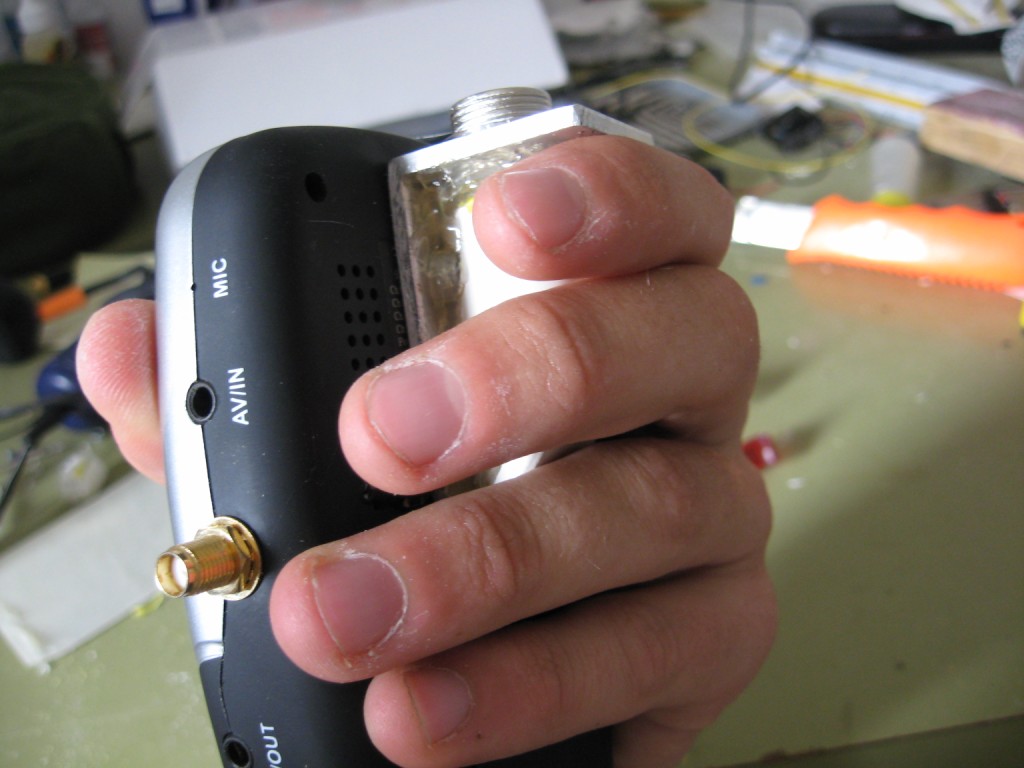

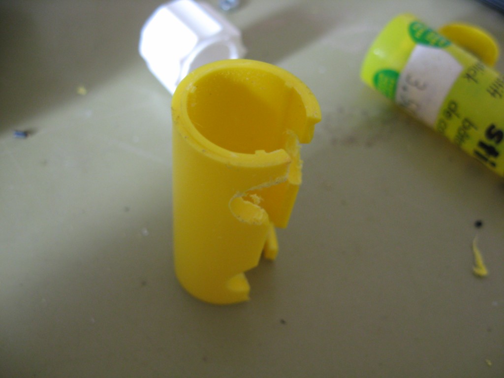

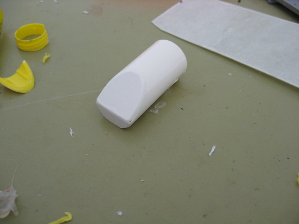

    עוד בקשה קטנה אליכם, למישהו יש רעיון איך לסגור יפה את הקונטקור עם הזוית אלמינויום בצורה שתהיה אסטטית ותאפשר לי לפתוח אותו במקרה הצורך?

    כרגיל מעיין כשאתה עושה משהו זה עד הסוף מכל הנשמה.
    נראה לי שעשתיה שם איזה סויצ' שמנתק את המקלט הפנימי מתי שאתה
    מחבר מקור וידאיו חיצוני.
    תגדיו רק איך איכות ההקלטה של הדבר הזה ? פריים לשניה ורזולוציה.
    האם זה יותר טוב מארקוס ?
    ואם אפשר קישור לאתר קניה.

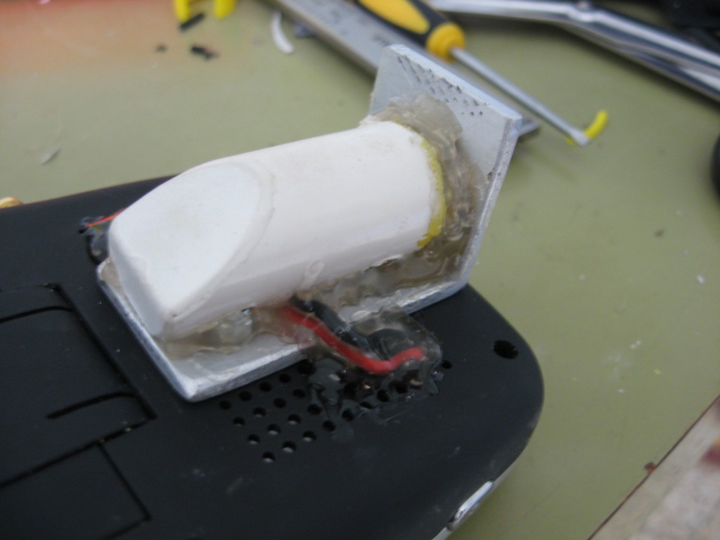

    בעניין הקונקטור על הזוית קח תעלת חשמל מלבנית והתאם אותה.
    או שתעשה כיסוי מפיבר (זרוק כמה סיבי קוולאר למזל)
    Boogle ולא Google קפיש?

    סחטין על הרעיון, בגלל הניידות של "החבילה" כדאי לקבע את החוטים בתוך המכשיר עם דבק חם, לא למלא את המכשיר עם דבק(אני מכיר כאלה שעשו זאת) אלא לשים "פיקים" כמו ריתוך נקודות כדי שתוכל לתקן\להחליף במידת הצורך ....אם עשית זאת ראה הודאה זאת כמבוטלת

    ציטוט נכתב במקור על ידי motiganot צפיה בהודעה
    תודה מוטק'ה.
    איכות ההקלטה נהדרת לגבי המספרים של פריים לשניה ורזולוציה אני מצטט לך מהיצצרן שלא תבוא אלי בטענות: רזולוצית הקלטה 640X480 ופריים לשניה ושאר דברים יותר מקדמים: 我不知道你在说什么
    לא נראהלי שזה יותר טוב מארכוס.
    גשש בלש כבר לא תהיה.. תסתכל בתמונה ותבין מאיפה זה נקנה. אגב אתמול איציק קנה את האחרון ונראה שהסיקו לייצר אותם או משהו.

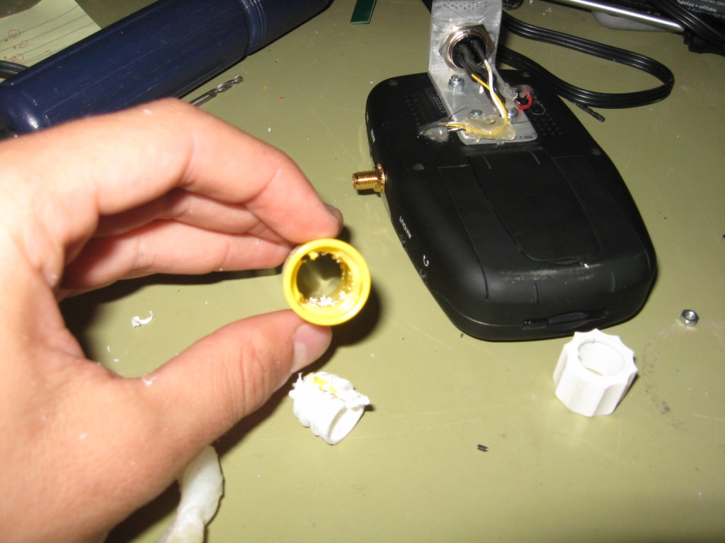

    חשבתי על רעיון יותר יצירתי (שהגעתי אליו לפני כמה דקות) לא רוצה קופסה מרובעת, זה מכוער ולא נוח להחזיק ביד. תמונות בהמשך
    מוטי
    אם תסתכל צילמתי את התהליך באמצע כאשר ביצאתי זאת לחוטי האנטנה. להכל יש פיקים כאלו. למה למלא את המכשיר דבק? אם כבר אז אקפוקסי בדים 50-52 עם חול.

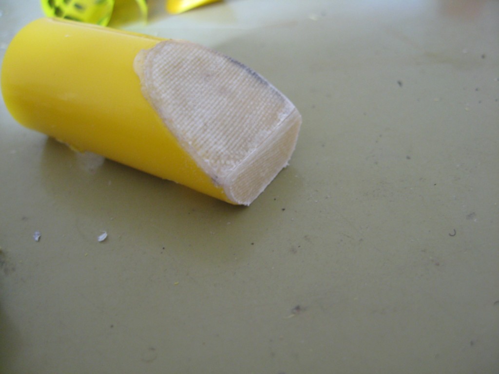

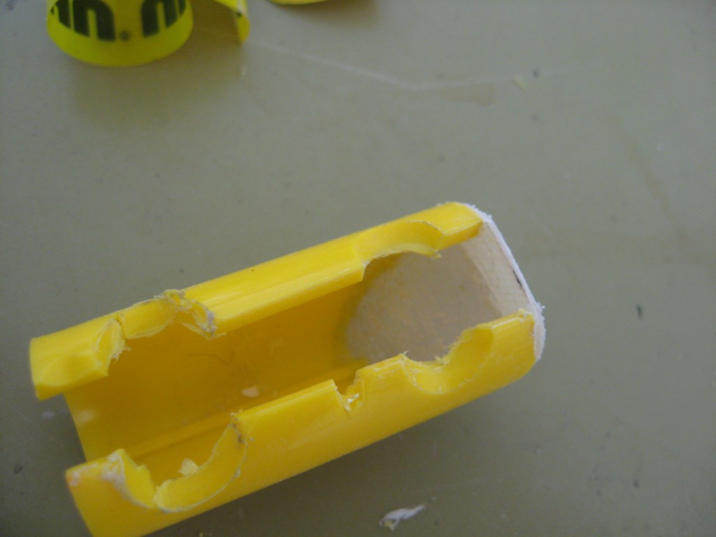

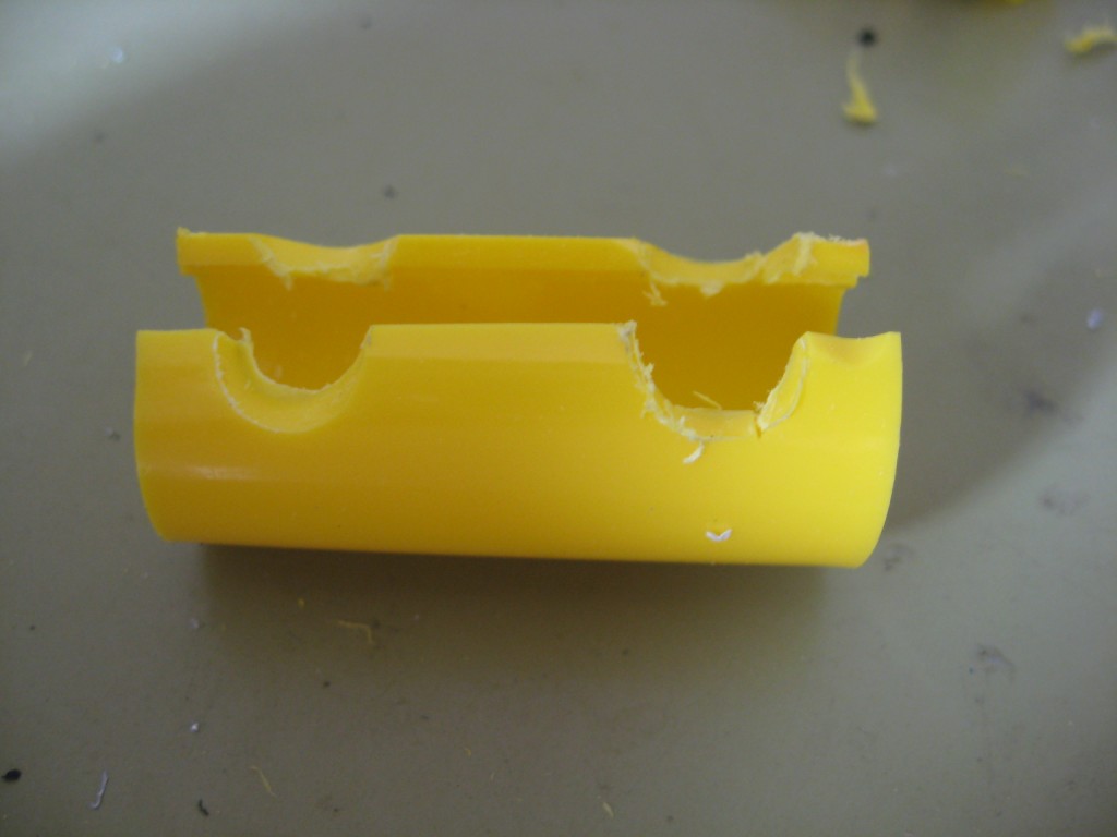

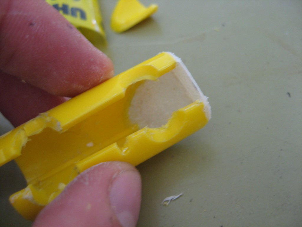

    ולפינאלה.. חיפוי החוטים של הקונטקור.
    הבניה די פשוטה. אתן לתמונוות לדבר

    אגב, עדין אף אחד לא ענה לחידה.. מה עשיתי בתמונה עם העיגולים האדומים ולמה?
    1,734
    הודה 45 פעמים ב 32 הודעות
    ברירת מחדל תגובה להודעה: DVR Modding - ביצוע שינויים במקליט וידאו
    למה אתה אומר את זה ?
    בתגובה הראשונה שלי אמרתי שכנראה עשיתה סוג של סויצ'
    שמנתק את המקלט הפנימי ברגע שאתה מחבר וידאיו מבחוץ.
    8,957
    נען
    147
    הודה 548 פעמים ב 227 הודעות
    3 הודעה/ות
    סליחה חשבתי שהתכוונת לחיבור האנטנה. בכל מקרה התשובה היא לא. זה לא קשור למודל הקליטה.
    התחברת ישירות ל- AV-IN לקבלת +\-\ signal \audio
    נכון אבל מה הקשר לעיגולים? את ההלחמות הייתי צריך לעשות בכל מקרה.
    התשובה בסוף תחסוך לכם מה שאני עברתי..
    כשהפין החיצוני לא מוכנס כנראה העלים מחברים איזשהו מגע פנימי ואז המכשיר לא מזהה את הסיגנל שאתה מנסה להכניס. אז הרחקת את העלה של קפיץ המגע מהנגדי שלו כדי שתהיה תחושה של פין בתוך הפלג שלו.
    או שחיזקת או שניתקת חלק מהמגענים של הPL ...

    Wink תגובה להודעה: DVR Modding - ביצוע שינויים במקליט וידאו
    נכון מאוד בנצי! ניתקתי שם מגע כדי לזהות סיגנל - אך השאלה המעניינית היא למה יש את המיקרו switch הזה שם מלכתחילה? מדוע הוא שם? למה צריך אותו לדעתך? מדוע הוא פשוט לא יכול להיות במצב של קבלת סיגנל קבועה? ולמה צריך 2-3 מיקרו switch-ים כאלו?
    אולי כדי לנתק את המקלט הפנימי בזמן הזנת סיגנל חיצוני (+ \ A\V) לשקע AV-IN
    The sky is my playground
    מוטי
    פתח-תקוה
    1,428
    210
    הודה 117 פעמים ב 88 הודעות
    אהה ראיתי מוטי כבר נתן אותה תשובה

    מעיין, יש לי את המכשיר הDVR הזה גם.
    הוא מוציא לך וידאו OUT בכלל? אני לא יודע למה היציאה הזאת אצלי הוא בכלל לא מוציא כלום
    אם אני מחבר וידאו לIN אני רואה במסך אבל לא רואה ביציאה שלו כלום
    אם אני מפעיל הקלטה שהקלטתי ומחבר אותו הוא גם לא מראה...
    גם מהפלייבק וגם מהמולטימדיה.

    יש הגדרה במכשיר שבעזרתה אומרים לו לבצע TVOUT
    המסך הקטן וה TVOUT לא פועלים ביחד. נסה ללחוץ על menu כאשר אתר ב INPUT משם בחר לעשות TVOUT

    סבבה הגדרתי-עובד.
    תודה.
    אני יותר בכיוון איתו של להפעיל אותו ביחד עם משקפי וידאו וזה יהיה תחנת קרקע ניידת.

    לא רעיון טוב אם אין לך מפצל וידאו כי אז המשקפיים והצג לא עובדים יחד.
    עשיתי את מה שרצית עם מפצל וידאו

    אני יכול לחבר לוידאו אין את המשקפיים ואז זה יעבוד ביחד
    ועוד בלי הosd של המקליט
