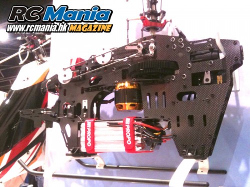

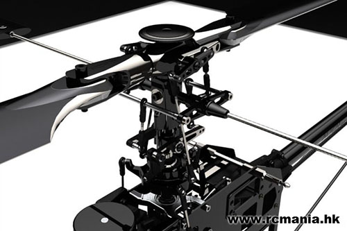

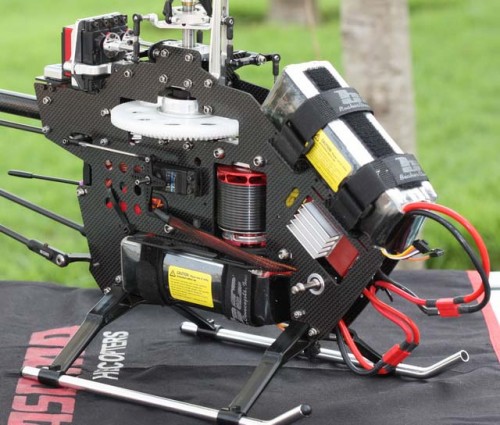

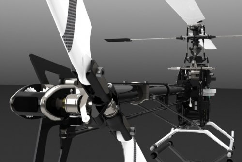

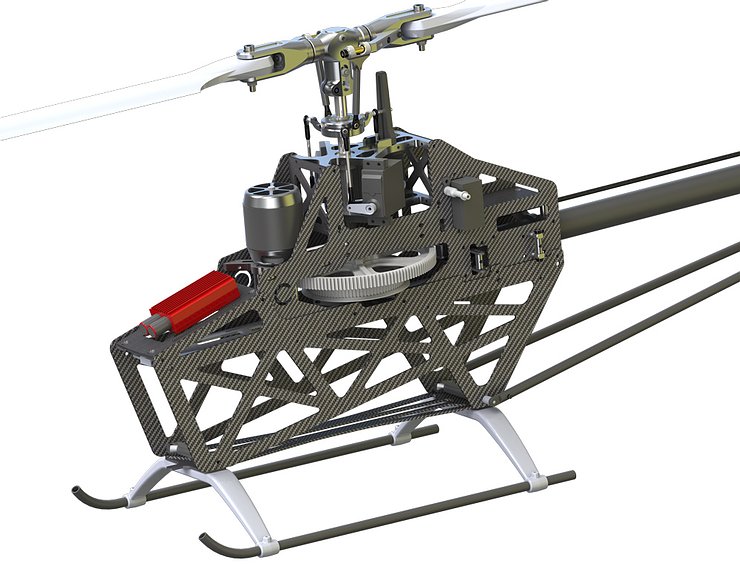

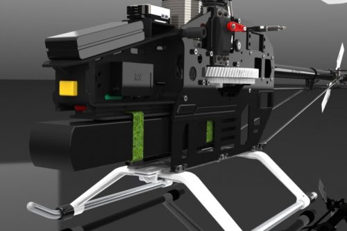

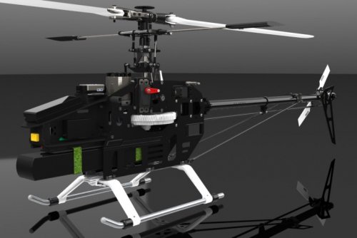

    רק דיברנו על שפע המסוקים החדשים שיש בשוק ו-ALIGN כבר עובדים על המסוק הבא...
    ראש מתכוונן, סרווים ישירות לסיקלייק,10-12 תאים...

    ברירת מחדל תגובה להודעה: טירקס 650E
    שינוי מוחלט של הקונספט שלהם עד כה...
    נראה טוב!!!
    רון טוסמן
    Ramat HaSharon, Israel
    3,828
    730
    הודה 1,100 פעמים ב 464 הודעות
    ציטוט נכתב במקור על ידי RonTo צפיה בהודעה
    נראה טוב!!!

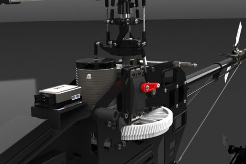

    הגיר הראשי גם הליקל לא?
    Jan 2010
    880
    77
    הודה 41 פעמים ב 27 הודעות
    ככה זה נראה... שלא לדבר על ציר ראשי קצר ומיקסרים על הגריפים שנותנים אפשרויות כיוון רבות. יהיה מעניין לראות את ראש ה FBL.
    המגמה בשוק היא ללכת לכיוון של ראש נמוך בכדי להקטין את המאמצים והמומנטים שפועלים על הציר.
    יותר קרוב למרכז כובד
    Jan 2010
    880
    77
    ציטוט נכתב במקור על ידי נאור צפיה בהודעה
    +1
    גם נכון..
    ב TDR למשל, מאפיין זה מאפשר הגעה למהירויות גבוהות יותר. גם קסאמה עובדים בימים אלה על ראש נמוך ל FAIFA שלהם שמיועד לקביעת שיא מהירות (או נסיון לכזה)

    כמו שזה נראה בתמונות - גם שם כמו ב 700 יש להם בעיה עם מרכז כובד - תראו איך הם ציירו את מיקום הסוללות..
    Henseleit TDR
    DX7
    למכירה:
    מסוק 700 TDR
    3,828
    730
    למה בעיה ? דווקא נראה שהם פתרו את הבעיה במיקום קדמי יותר של הסוללות....
    הרחק בצפון
    5,208
    38
    הודה 231 פעמים ב 189 הודעות
    הסוללות נראית תלויות באויר - בדיוק כמו ב 700. מילא אם היום בונים את המסילה שתמשיך עד סוף האף, אבל כמו שזה נראה - חצי סוללה תלוי שם באויר.
    Henseleit TDR
    DX7
    למכירה:
    מסוק 700 TDR
    3,828
    730
    עכשיו אתה מדבר על בעיה אחרת וזה איך תופסים את הסוללות לא מרכז כובד...
    הרחק בצפון
    5,208
    38
    איך תופסים את הסוללות מחוץ למסוק??
    יש כל מיני דרכים שאני מכיר אבל פה בדיוק הבעיה, למה אני צריך לאלתר כל מיני 'תפיסות'?
    העובדה שצריך להוציא את הסוללות כ"כ קדימה, מחוץ למסילות שהם קבעו, מראה על בעיה במרכז כובד..העובדה שזה נפתר ע"י הזזת הסוללות קדימה לא ממש מנחמת (אותי לפחות), באותה מידה אני יכול פשוט להוסיף משקל על האף.
    מכיוון שברור לי שהבעיה נוצרה עקב הזנב הארוך, מעניין אותי איך מסתדרים במסוקי 90 חשמליים אחרים..
    Henseleit TDR
    DX7
    למכירה:
    מסוק 700 TDR
    4,331
    114
    הודה 331 פעמים ב 222 הודעות
    אלעד
    העובדה שהסוללה בולטת החוצה מקדימה לא מעידה על בעיה שקשורה למרכז כובד, להיפך ייתכן דווקא שמרכז הכובד מושג בדרך זו, לא בטוח שהסוללה תהיה מחוץ למסילות, אל תשכח שמדובר בהדמיית מחשב בלבד, המוצר הסופי בוודאי עוד יעודכן.
    הוספת משקל לצורך איזון היא פתרון רע מאד וללא קשר לדגם המסוק, אם צריך לעשות זאת זה אומר שהמסוק לא תוכנן נכון ומראש כדאי לוותר על מסוק כזה.
    מה שמטריד בפתרון של הסוללות הבולטות הוא העובדה שבזמן ריסוק הסוללות חשופות לפגיעה והדרך להתלקחות המסוק קצרה מאד וזו נקודת תורפה חשוב מאד.
    בכל אופן נראה שאליין משקיעים בכיוון של תיכנון מודרני ויעיל יותר, במיוחד אהבתי את הגג"ש הראשי,הציר הקצר וההנעה הישירה של הסרוואים לראש המסוק ובנוסף נראה שגם בית הזנב עודכן.
    כל אלו יתנו ביצועים טובים ומדוייקים יותר ואליין כמו אליין הכל במחיר שפוי.

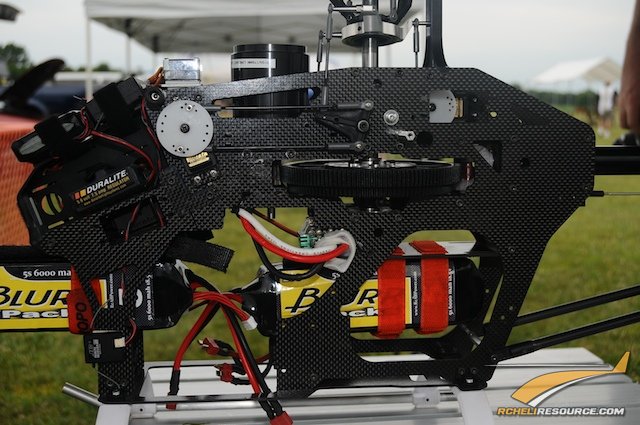

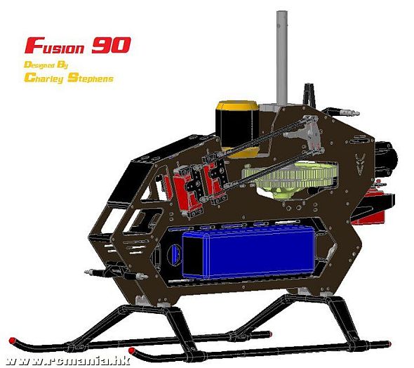

    אלעד,למרות שאתה בטח כבר ראית, ואתה סתם מתעצל... הנה כמה דוגמאות...
    OUTRAGE FUSION 90
    KASAMA 90E
    RAVE 90E
    VIBE SG E12
    COMPASS 7HV
ID:	40596   Click image for larger version.
ID:	40597   Click image for larger version.
ID:	40598   Click image for larger version.
ID:	40599   Click image for larger version.
    הרחק בצפון
    5,208
    38
    אני בהחלט מחכה לראות את הפיוזן בלייב..
    לגבי ה 7HV - נראה שהסוללות יישבו כמו בטירקס.
    תודה גיא על הדוגמאות..
    גם ל550 ול600 יש אפשרות להליקל.
    חשבתי שה 3GX שבתמונה מבטל את הפלייבר
    3,148
    הודה 38 פעמים ב 29 הודעות
    איפה אתם רואים גיר הליקוליאלי ?
    אם הכוונה שהשניים של הגג"ש הראשי אלוכסניות, הרי שזה לא מספיק כדי לקרוא לו הליקוליאלי - צריך שהם יהיו קשתיות בנוסף (בעלות רדיוס) אחרת זה סתם גיר עם שיניים אלכסוניות, כמובן שטוב יותר מגיר בעל שיניים ישרות אבל עדיין לא הליקוליאלי.

    Motor Pinion Helical Gear 18T H55052
    Align "Helical" Main Drive Gear/188T H60062 - Trex 600
    ספירלי, לולייני, בורגי ומתאים לתיאור אז למה לא הליקל?
