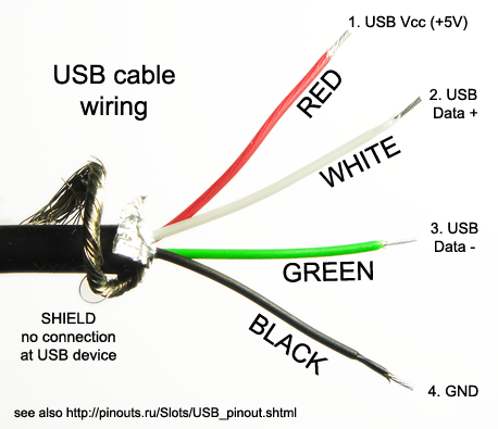

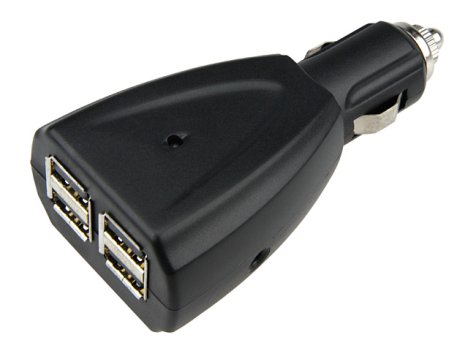

    אני מעוניין לחבר את המקלט + משקפי FPV לשקע המצית ברכב
    כאשר הקונקטור בשקע המצית הוא USB
    (למה? כי זה נוח להחלפה ואני לא צריך להרוס כלום, בנוסף יש לי מארכי USB פנויים)
    מהכבל USB יוצאים 4 חוטים
    אדום
    צהוב
    חום
    כחול
    מה כל כבל אצלי?
    תודה לעוזרים

    בתוך המתאם יש רגולטור שמוריד את המתח ל5V (החוט האדום), אין לך שם יציאת 12V.

    אתה יכול לפרק את תקע המצית ולעקוף את המעגל כדי לקבל 12V. כדאי להכניס נתיך למקרה של קצר ולחבר חיווט שונה להדקי הפלוס והמינוס למקרה שתחבר את הרכיב להתקן USB אמיתי.

    נכון עכשיו ראיתי שכתוב עליו 5V

    חשבתי על זה,
    פתחתי את השקע והחוטים שם נראים דקיקים, אז להחליף את החיווט?
    אני לא מסתכן פה? והאם כבל מאריך של USB יתאים להעברת 12V ?
