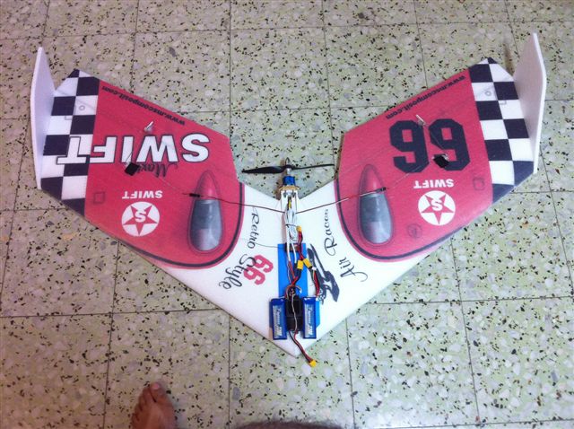

    אקדים ואומר שהזמנתי את הכלי לפני למעלה מחודשיים דרך דר צאלון ולכן אני רוצה להגיד לו תודה רבה על כך שהוא מביא את הכלים מחו"ל במחירים מעולים.
    לצערי לקח לכלי להגיע לארץ למעלה מ-70 יום ??? וירד לי מהכלי לגמרי ורציתי למכור אותו הלאה, בכל זאת מאחר והתחלתי להתעסק עם FPV אמרתי לעצמי שאתן לכלי צ'אנס וזאת מאחר וה - AXN לא עמד במבחן המציאות ה - AXN יצא כבד ולא הרגיש לי כל כך טוב איתו באויר.
    מבחינת סט אפ :
    מנוע 1000KV של טאוור פרו 3015-7 , סביר+ עם 3 תאים רצחני עם 4 תאים (470W):
    http://www.hobbycity.com/hobbyking/s...idProduct=5113
    פרופ 10X6 ( בגדול המנוע יכול גם לאכול 11X5 אבל הפרופ הזה כבר יתקע במאזנות)
    סוללות - 2X2200 ו-או 2X3300
    בקר - כרגע 80 אמפר שהיה לי בשלוף יוחלף בקרוב ל40 של טאוור פרו - עם הפרופ הקיים זרם מקסימאלי 22 אמפר (230W)
    סרוואים - 2 יחידות של 26 גרם במקור של TREX 500 - חזקים מאוד
    3 מוטות קרבון מרובעים 6מ"מ :
    http://www.hobbycity.com/hobbyking/s...idProduct=8711
    משקל הכלי לאחר 3 קרבונים וקצת דבק - 569 גרם
    בתוספת המנוע עם הפיירוול והבקר / מקלט כ - 800 גרם
    מוטת כנפיים של 140 ס"מ עם שטח כנף הכי גדול שאני מכיר !!!
    לינק לקישור בנייה ב - RCGROUP :
    http://www.rcgroups.com/forums/showthread.php?t=871031
    אריזה :
    גודל הכלי יחסית לכנף של דאון ה - AXN
    גודל הכלי יחסית לסוללת 2200 של 3 תאים :
    הדבקת תושבת המנוע :
    הדבקת ההורנים, דגש חשוב ההמלצה של היצרן היא לחבר מתחת לכנף, במקרה כזה אין בעיה להצמיד את ההורן המקורי לכנף ולהדביק, אם עושים את זה כמו שאני עשיתי, יש להדביק את ההורן בכזאת צורה שהחלק עם החור לחיבור הפושרוד יהיה גבוה בלפחות 2 ס"מ מעל ציר המאזנות, אחרת הסרוואים יעבדו מאוד קשה, אני הדבקתי את ההורנים לא נכון ולכן הייתי צריך להוסיף הורנים חדשים, שתראו בהמשך :
    סרוואים הותקנו למעלה בכוונה וחפרתי בכנף על מנת שהסרוו יישב באופן שקוע וחלק עם הכנף בכדי לצמצם גרר :
    חיזוק עם מוטות קרבון בפורמט A, יבואו ויגידו אנשים שזה לא נותן כלום אבל מצד שני היצרן אומר לשים רק סרט טסה וזהו ??? בפועל סרט טסה לא נתפס טוב על EPP וגם אם נתפס הוא משתחרר לאחר כמה זמן ( יש לי SWIFT רגיל ואני למוד ניסיון), בכל מקרה , הנחתי על הכלי את הקרבון חתכתי עם סקאלפל ולאחר מכן חפרתי, שייפתי והתאמתי את החריץ עם דרמל כדי שהקרבון לא יבלוט מהכנף על מנת להקטין גרר :
    ההדבקה בוצעה עם דבק חם מתחת לקרבון ולמעלה בעדינות, למדתי לא להשתולל עם הדבק החם שמוסיף סתם משקל מיותר :
    אני אף פעם לא מסתדר עם התושבות של הסוויפטים אז לקחתי 2 דיקטים ובניתי הארכה לתושבת (תודה לנתי על העזרה הזריזה אתמול בלילה עם הדיקטים) :
    ההורנים החדשים :
    המאריכים של הסרוואים כרגע עוד לא שתולים בכנף, אבל בקרוב :
    סתם הוספתי לרגע את המשדר של ה - FPV והסוללה שלו לראות איך נראה :
    זהו , היום בערב טסט פלייט לכלי ללא ציוד הוידאו,הכולל בדיקת זמן טיסה.
    תכנון עתידי - להוסיף את המצלמה וה - OSD , להוסף 2 ג'רואים ולבנות חופה מפיבר או חומר קל אחר בכדי להקטין את הגרר

    אלכס, בניה ממש מגניבה. אני חושב שכלי כזה בתור FPV הוא אחלה. מאוד עמיד וגדול.
    עשה לעצמך טובה, קח גוש קלקר, שייף אותו לצורה של החופה שאתה רוצה כך שכאשר אתה שם אותו על הטיסן אתה מקבל את הצורה הרצויה ו.. תעביר לי אותו. חופת פיבר עלי.

    מעיין, מעולה, אולי אני אצטרף אליך ללטרון ביום שישי או שבת בכדי לקבל קצת טיפים.
    שכחתי לציין שאת חלקי הכנף והמייצבים אני מחבר עם דבק חם ולא אפוקסי שעליו ממליצים, פשוט ראיתי שהדבק החם מתחבר מאוד יפה עם ה - EPP, הוא ממיס אותו קצת אבל לא יותר מידי והחיבור המתקבל חזק מאוד (נעשה ככה גם סוויפט הרגיל שלי).

    אני עוד בשטח, טס מדהים, דואה מדהים.
    בבדיקה ראשונית עם סוללת 4400 במשקל כולל של 1200 גרם טס 37 דקות בחצי מצערת.
    והזמן הזה בחצי מצערת עם הרוח שהייתה היום שווה להרבה זמן באויר בגובה עם טרמיקות - אני מעריך שיחזיק בין 90 ל - 120 דקות.

    מכיוון שיצא לי להיות בין הראשונים בארץ אם לא הראשון שהטיסו את הטיסן הנ"ל, אני יכול להגיד בבטחה שהוא טיסן מהנה מאוד!
    הטיסן דואה מעולה וטס נהדר גם ברוחות חזקות.

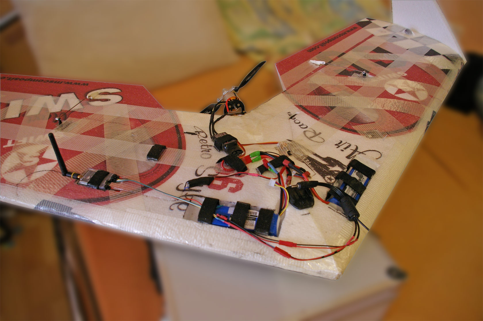

    אלכס, מאוד נהנתי לראות את שרשור הבניה -מאוד נקי ומקצועי, עד שראיתי את התמונה האחרונה..
    איו לי ניסיון עם "כנף משדרת" אבל מהתמונות אני הייתי מחזק את תחתית האף, ומשקיע את כל המערכות לתוך הכנף (הכנף מאוד בשרנית), וכך מקטין מאוד את גובה החופה, אם בכלל תהיה נחוצה.
    האם זה מה שתכננת לעשות?

    אכן זה מה שתכננתי, שים לב שהאשכול מספטמבר 2010, בינתיים עברתי לכלים אחרים בקרוב אחזור גם למקסי ואז הכול ישב באופן שקוע ולא בולט

    תעשה מה שהאנשים של הזפייר עושים-
    באמצע תחתוך פתח גדול ותכין לו מכסה מפוליגל. שם תשים את הOSD,קופיילוט ובקר. את הסוללות תקבור בצדדים הקדמיים של הכנף, את המשדר שים כמה שיותר רחוק מהמרכז לכיוון המייצב כנ"ל לגבי המקלט, רק בכנף הנגדית. את כל החוטים תלפף, זה חשוב.

    באיזה אופן ללפף?
    לסובב כמו צמה ספירלית או מספיק לעטוף במשהו שיצמיד אותם זה לזה?
    וכשאתה אומר "את כל החוטים" אתה מתכוון גם לחוטי הסרוואים או רק לחוטים הקשורים לענייני הוידאו?

    משהו כזה אתם אומרים ?
    http://www.rcgroups.com/forums/showp...&postcount=747
    מה הקטע של ליפוף ?...

    כן, בדיוק. הוא גם ליפף שם את החוטים.
    חוט קרקע שמלופף סביב חוט מוליך ימנע ממנו לשדר\לקבל גלי רדיו שמפריעים למקלט וגורמים לרעידות בסרוואים.
