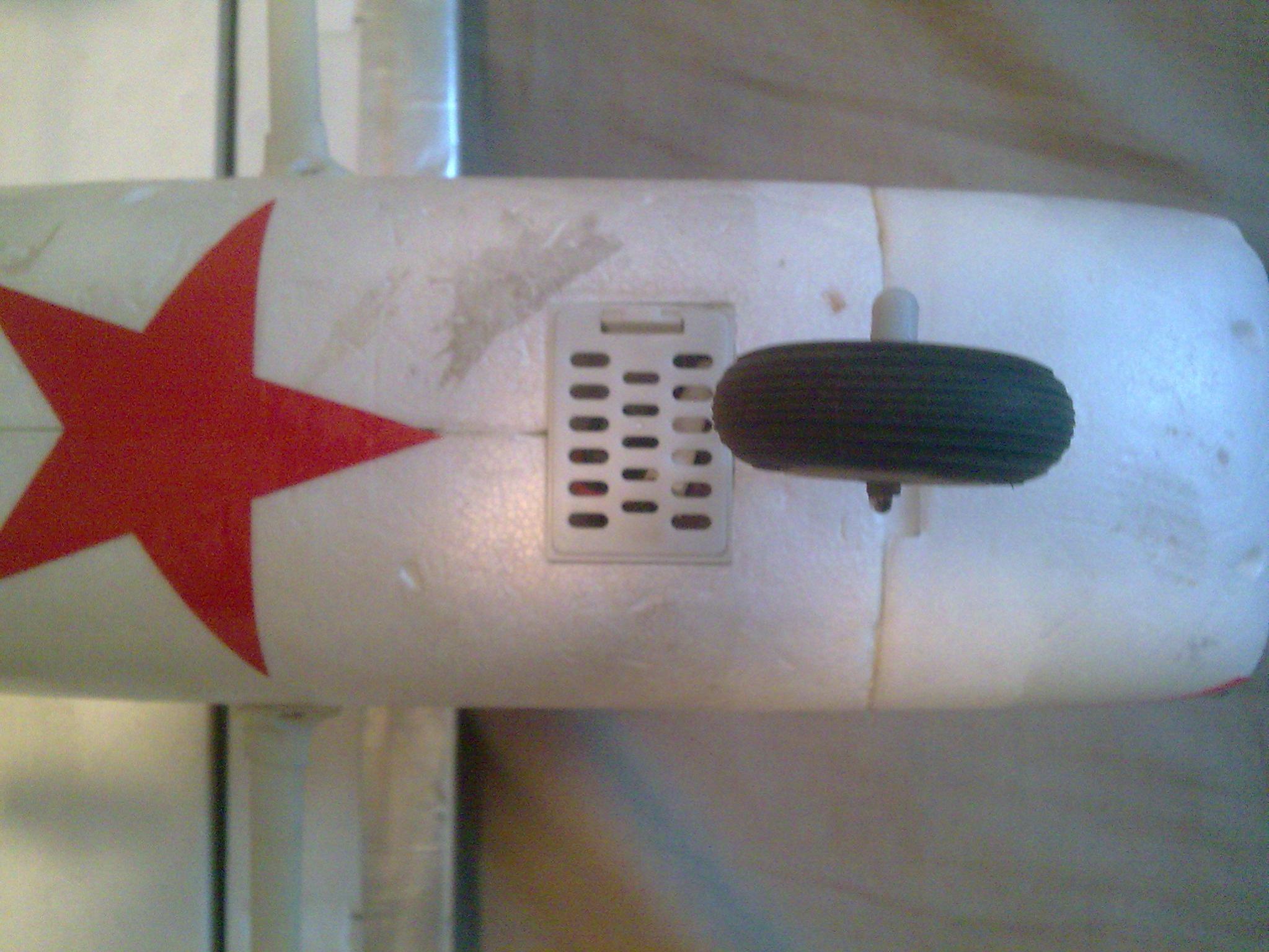

    התאמתי מנוע לסוללה 3 תאים, כרגע אני מטיס עם 3s 1000mah, הטיסן קצת חלש מידי והייתי רוצה עוד קצת כוח וזמן הטסה (הסוללה הנ"ל נותנת לי משהו כמו 8 דקות).

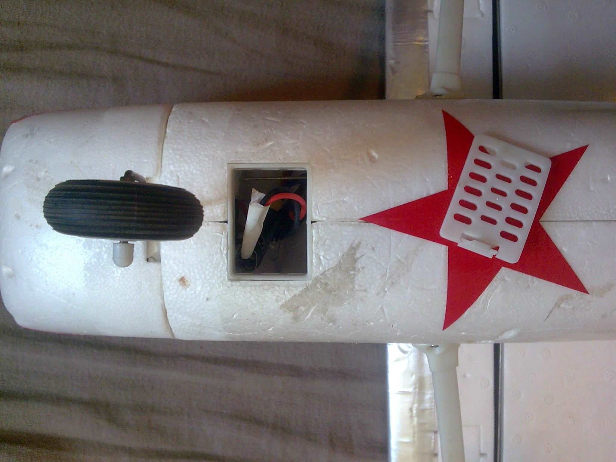

    בדקתי סוללות גדולות יותר הבעיה היא שאין לי ממש מקום בטיסן, תא הסוללה קטן מידי ונותן לי משהו כמו 80*22*32 הסוללה הכי גדולה שמצאתי שמתאימה היא 1350mah וגם זה יהיה בלחץ להכניס אותה....
    אז חשבתי האם מומלץ לחתוך פתח גדול יותר בשביל להכניס סוללה גדולה?? אם אני אגדיל את הפתח אוכל להכניס סוללה באנך ולא בניצב וכך אולי יהיה מקום ל1550mah או אפילו 1800mah ...
    אם אחתוך אוותר על תא הסוללה הקיים שנסגר עם מכסה ואז איך אסגור את תא הסוללה????
    מצ"ב תמונות של התא
    עצות רעיונות ועזרה יתקבלו בשמחה

    תא הסוללה אכן נראה קטן, תאורטית אפשר גם להסיר את הפלסטיקים , להכניס סוללה גדולה יותר ולסגור הכל עם סקוטש. לשיקולך.

    אתמול במהלך הטיסה נפתח המכסה פלסטיק של תא הבטריה וכתוצאה של כוח המשיכה הסוללה החליקה החוצה ונשארה תלויה על הxt60 למזלי, הטיסן נחת ולא קרה שום נזק.
    אבל !!
    כנראה שאני יוותר על הפלסטיק ויוציא אותו מגוף הטיסן וישים סקוצ' שיתפוס את הבטריה....
    עכשיו אחרי שאני תופס את הבטריה בפנים עם סקוצ' עם מה אני סוגר את הפתח בגוף הטיסן??? או שפשוט משאירים פתוח??? (למרות שזה לא ממש אווירודינמי)
