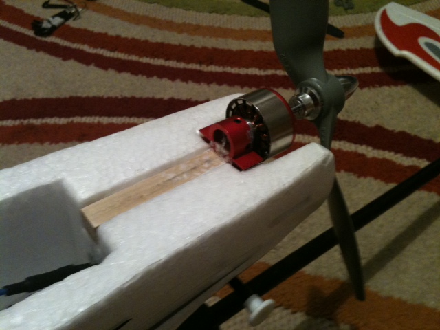

    הנה צילום של המנוע (המקורי) במיקום העליון של הגוף.
    כמו שכתבתי - נדרש כוח ונחישות להוציא את תושבת המוט שמודבקת בתוך תעלה בגוף. משיכות ונענועים וסבלנות עושים את העבודה.
    כשמעבירים את התושבת למעלה אפשר להעביר את החוטים של המנוע בתעלה שנשארה ריקה. התעלה למעלה יותר רחבה, אז כדי להשתמש באותה תושבת הוספתי ספייסרים משני הצדדים
    דרך אגב, כדי לפרק את התושבת עצמה (האדומה) מהמוט צריך לשחרר בורג שנמצא למטה. במיקום המקורי לא ניתן להגיע אל הבורג, אלא אם חותכים/קודחים חור בגוף למטה ודרכו משחילים מברג...
    המיקום העליון מאפשר פרופ 10, אבל נדרש להחליף את המנוע ואולי את הבקר - זה יהיה השלב הבא

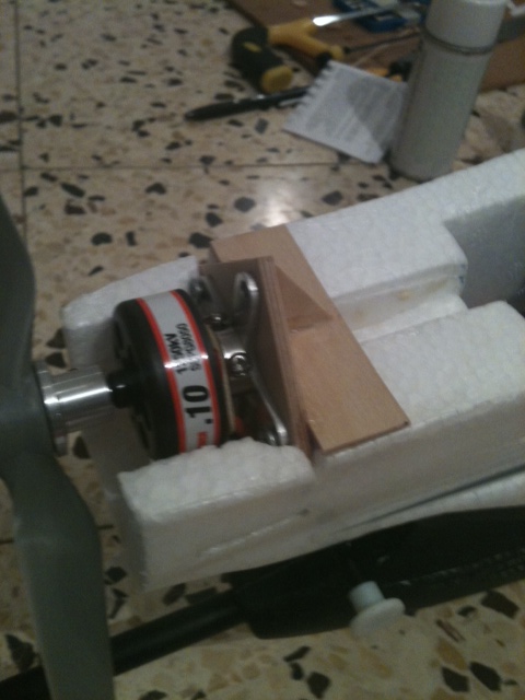

    החלפתי את המנוע ל SuperTigre .10
    המנוע מגיע עם תושבת צלב, ובניתי תושבת דיקט במקום תושבת המוט של המנוע המקורי.

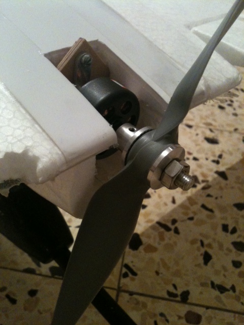

    בגלל שהמנוע גדול יותר, ויושב גבוה יותר הייתי צריך גם לחתוך מקום בכנף

    המנוע מסוגל לסובב פרופ 5 * 10 בזרם של 30 אמפר. כרגע שמתי פרופ של 6*9 משתי סיבות : אני משתמש עדיין בבקר המהירות המקורי שמגיע ל25 אמפר, וגם פרופ 10 "מגרד" את הבום במיקום הזה, כך שאצטרך לשייף אותו קצת בקצוות
    היום בדקתי את התצורה החדשה. יש הרבה יותר כוח. המראה קלילה ונסיקה חזקה. סוף סוף הטיסן מטפס ממש ולא "צובר גובה באיטיות". ניתן להגיע לביצועים נחמדים מאוד - לופים רצופים, גלגולים מהירים, פניות חדות. תוספת הכוח מורגשת מאוד. הטיסן יוצא חזק מפניות, לא מאבד מהירות, ונעלמה הנטייה להזדקר.
    עברתי מסוללה של 1800 ל-2200, גם כדי לפצות על המשקל של המנוע הכבד יותר שהוספתי וגם כדי להרוויח עוד זמן טיסה. גם פה השיפור מורגש.
