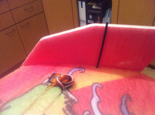

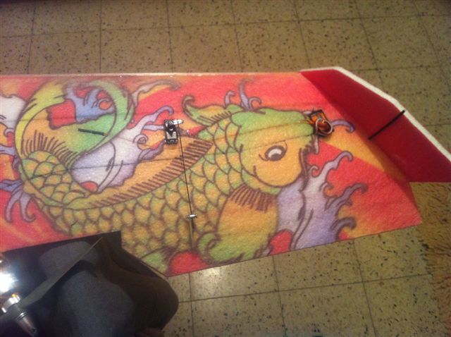

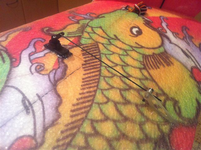

    קיבלתי את הכלי לפני כשבוע ואתמול התחלתי לבנות אותו.
    הקיט בניגוד לקיט הקטן, מגיע עם כל מה שצריך ובאיכות גבוהה יותר אך הכנף מגיעה ב 2 חלקים :
    סיימתי לבנות אותו אבל עוד לא הספקתי להטיס אותו,זה יקרה מחר בבוקר בשעה טובה ובגדול אני מייעד אתו ל - FPV אז אתיחס לסטאפ שלי ולסטאפ מומלץ.
    יתרונות :
    נראה כמו חיקוי אחד לאחד למעט מייצבים טיפה יותר קצרים אבל טיפה יותר קשיחים.

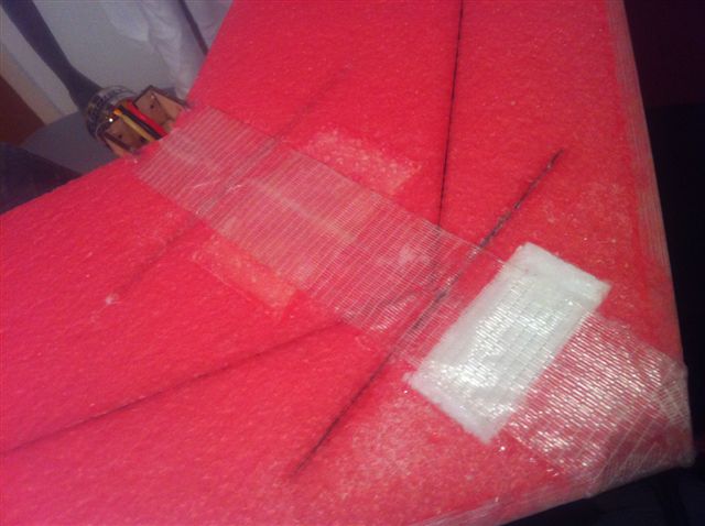

    מגיע עם קורות קרבון 2 מ"מ מלא שתולים ומודבקים מלמעלה ומלמטה בכל חצי כנף + 3 קורות קרבון להדבקה נוספת לאחר חיבור 2 חצאי הכנף.
    מגיע עם סרט טסה בכמות נכבדה.
    תושבת מנוע דיקט,מורכבת כבר ויש להדביקה לכנף לאחר איחוד 2 החצאים.
    בניגוד לקיט הקטן של הבונסאי שמו פושרודים מברזל וגוז'ונים כמו במקור.
    הורנים איכותיים מפיבר גלאס כמו במקור.

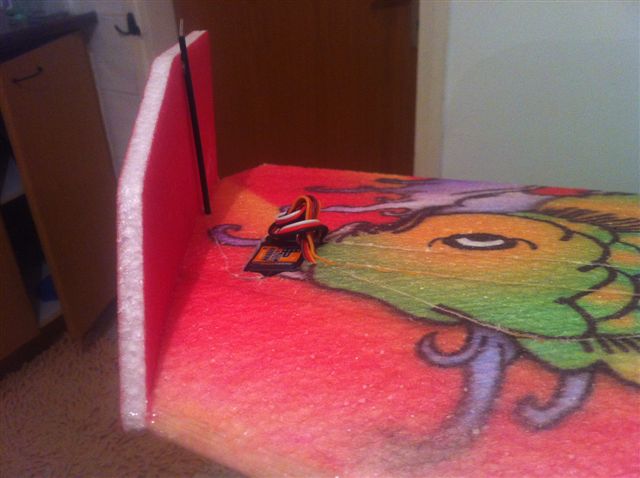

    בשעה טובה עשו חורים לסרוואים בצורה שממקמת את הפושרוד ב90 מעלות למאזנות ולא בזוית צד מוזרה, אני לא זוכר כבר איך זה היה בסוויפט2 אבל בגרסת הבונסאי זה בזוית צד כמו בפלקון.
    המאזנות מגיעות כבר מרוככות ועם קרבון 3 מ"מ שתול בכל מאזנת, הם זזות בקלילות ובאופן סימטרי שלא מעוות את המאזנת או את הכנף.
    חסרונות :
    סרט הטסה דק עם סיבים לאורך בלבד ולא בצורה המרושתת הרגילה (לא נתפס גם טוב על הEPP,יש להדביק קצוות).

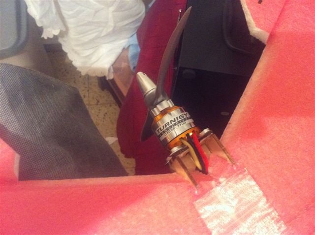

    תושבת מנוע דיקט,מודבקת ומורכבת כבר , נראית לא רע היה צריך בכל זאת לחזק מחדש עם הרבה דבק CA , אחרת זה יתפרק בנחיתה הראשונה.
    הפתחים של הסוללה והבקר עם המקלט שוב פונים למטה, יש לחתוך ולהדביקם למטה(מעין להוריד אותם קומה) ולהעביר את הכול כלפי מעלה כולל סרוואים.
    2 חצאי הכנף בתפר החיבור שלהם לא ישרים,כלומר שמצמידים אותם בצד אחד הצד השני מתרחק בכס"מ, מאחר ואני לא עובד עם CA בהדבקת EPP אלא עם דבק חם, פשוט הצמדתי את העסק בכוח עד שהדבק התקרר ו2 החצאים התחברו כראוי.
    בתור אחד שהיה הבעלים של סוויפט2 תרשו לי לציין שהכלי הזה טס מצויין עם מנוע RCTIMER סטנדרטי 2200KV 2212-6 וסוללה של 1000Mah, הכלי היה קליל, מפתח מהירות יפה ולא ניזוק בקלות גם עם פגיעה בקרקע וזאת לעומת כאלה ששמו סוללות 2200maH שהפכו את הכלי לכבד מאוד ולאחד כזה שכבר ניזוק בקלות במפגש לא רצוי עם הקרקע (אצל מתחילים).
    סטאפ מומלץ קל :
    מנוע 2200KV של אר סי - http://www.rctimer.com/index.php?gOo...wt&goodsid=116
    בקר - 30 אמפר של Skywing מומלץ ואיכותי - http://www.leaderhobby.com/product.asp?ID=9394001070001
    סוללה 1000mah 3S
    סרוואים - MG90S מומלצים ביותר - http://www.hobbyking.com/hobbyking/s...idProduct=9392
    פרופ 6X5.5 של איי פי סי - http://www.hobbyking.com/hobbyking/s...idProduct=9392
    מקלט 3CH V2 חצי מהגודל של מקלט 6CH סטנדרטי של FlySky\Turnigy
    - http://www.hobbyking.com/hobbyking/s...iver_3Ch_.html
    אמור להיות 400-500 גרם כולל סוללה
    הסטאפ שלי שמיועד ל -FPV :
    מנוע 1100KV 35-36 של טורניג'י/אי אם פי - http://www.leaderhobby.com/product.asp?ID=9394001224126
    המנוע יכול לפתח דחף של 1-2 ק"ג תלוי בסוללה או בפרופ בזמן האחרון לא במלאי אצל הסיני
    פרופ 9X8 איי פי סי - http://www.leaderhobby.com/product.asp?ID=9394001224126
    עוד לא עשיתי בדיקת זרמים, נעשה בשטח מחר , מעריך שאוכל לשדרג גםל 9X9, בפועל הפרופ הזה כבר כמעט נוגע בקצוות של המאזנות (לא ניתן לשים פרופ 10).
    בקר 40 אמפר טאוור פרו (מיועד רק ל3 תאים שימו לב ) - http://www.hobbyking.com/hobbyking/s...idProduct=9299
    2 סוללות נאנוטק 2200 מילי בקצה (היחידות שמאזנת את הכלי וכל אחת שוקלת 176 גרם)
    בגדול כרגע הכלי שוקל לי 700 גרם עם כל האלקטרוניקה בלי הסוללות (בלי מצלמה, OSD , משדר וידאו שאמור להיות מותקן בקצה הכנף השני,מייצב טיסה של FMA ומאתר GPS).
    בקיצור למחר לטסט פלייט המשקל של הכלי יהיה 1050 גרם עם 2 סוללות ובסופו של דבר שהוא מוכן לFPV כ 1300 גרם עם ציוד FPV.
    במידה ולא יטוס טוב מחר אצטרך לשים מנוע יותר צנוע וקל ולאזן עם סוללת 2200 אחת מקדימה, אבל מניסיון קודם עם מקסי סוויפט אני בטוח שהכלי יעמוד בזה ויצליח לשאת משקל של 1.3 ק"ג בלי בעיה.

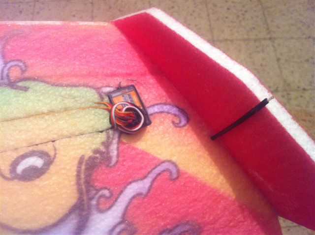

    מי שיזהה בתמונה יראה כבר שהמקלט 2.4 הותקן בקצה הכנף וזאת כדי להרחיקו מהמשדר וידאו 1.2 שיותקן בצד השני.
    כרגע לא חפרתי בכנף כדי שהסוללות יהיו שקועות בכנף כי אני עוד רוצה לשחק עם מרכז הכובד אחרי שכל הציוד יותקן על הכנף.
    כנף דלתה טכנית לא מומלצת לטיסות FPV בגלל שאין לה הגה כיוון (רדר) אבל יש לה יתרונת עצומים שכל הציוד נגיש ולא צריך להסתבך בניתוק וחיבור כבלים וחיווטים, לעיתים הטסת FPV הוא מבצע שגורם לך לחשוב פעמיים אם לצאת מהבית ולהטיס בכזה חום ולמרות שמזוודה מדוגמת חוסכת הרבה זמן ביציאה לשטח ולהתארגנות מהירה, טיסן גדול שיש להרכיב בחלקים בשטח ולחבר ולנתק הרבה ציודים בדלתות נסתרות הוא מציק ואני מתחיל לפתח הערצה לכלים שבאים בחלק אחד ללא צורך הרכבה או פרוק...
    לסיכום לדעתי עדיף טיסה קצרה של 15-30 דקות עם כלי קטן וזריז בעל יכולת יציאה לטיסה מהירה ובכל מקום מאשר כלי גדול ומעצבן... שלוקח זמן להרכיב או לפרק, לנתק ולחבר.

    בכל מקרה עצה שלי, תדביק טסה במרכז הכובד של הכנף גם למעלה וגם למטה ,כך שהן ישבו אחת על השניה עם חפיה של 3-4 ס"מ
    החיזוק שהם שמו בצורת הקארבון לא יחזיק מעמד כשהכנף עמוסה היא תתפרק לחצי בטיסה בדיוק במרכז או בקצה קורת הקארבון האופקית

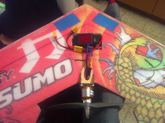

    אתמול הכלי הועבר לגרסה הקלה ועבר הסבה ללילה :
    מקלט הועבר למרכז
    בקר הוחלף ל30 אמפר
    מנוע RC2200KV
    פרופ 6x5.5
    הוספתי מטר של לדים צהובים למעלה ומטר של לבנים למטה בתוספת הרבה CA משני הצדדים (למרות שמגיע עם מדבקת 3M לא מחזיק מעמד עם הזמן, יורד) :
