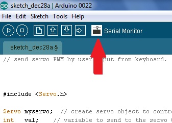

    במידה ואתה עובד עם הארדונו מחובר למחשב בכבל USB אזי יש לך אפשרות להשתמש בתקשורת סיראלית עם הבקר, אתה יכול לשלוח ולקבל ממנו מידע.
    אתה פותח את החלון התקשורת על הכפתור מימין לצריבת בתוכנית. ראה תמונה.
    קוד התוכנית שכתבתי מזיז את הסרוו שמאלה וימינה , ברציפות.Click image for larger version.

    נ.ב. בדקתי את הקוד שלך, הוא עובד מעולה :-)

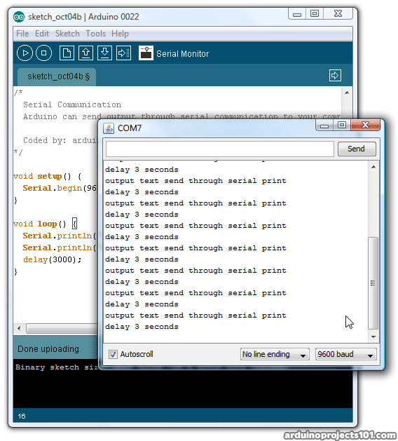

    מה לא הצלחת להבין,את הקטע עם התקשורת ??
    יש לך תקשורת, אתה יכול לקרוא משתנים או טקסט מהתוכנית שלך
    ולשלוח מידע לתוכנית, בזמן שהיא רצה.
    יש לך שם כמה פקודות בסיסיות.
    אחד זה
    קוד:
    Serial.println(val);
    מדפיס לך את ערך של המשתנה val.
    או אם אתה רוצה להדפיס מחרוזת, יענו טקסט אז ככה :
    קוד:
    Serial.println("Why U don't Understand this");
    והשני לשלוח אינפורמציה לתוכנית :
    inbyte מקבל לדוגמא את הערך ה ASCII ששלחת מהמקלדת. יש שם כפתור SEND.. תרשום משהו בתיבת טקסט ותלחץ על SEND.
    קוד:
     inByte = Serial.read();
