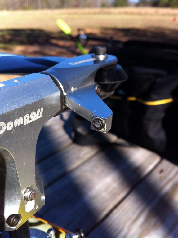

    אחרי הסתכלות מעמיקה, מה דעתכם על כך שבורג יחיד ארוך מחבר את הזרוע לגריפ? נראה לי מתכון טוב לגזירה/עיקום עקב לחץ..
    ככה זה מומש גם בהסבה של מיקאדו ל 700 FBL ואין עם זה בעיה.

    ב FBL הכח שמופעל על הגריפים גדול ואני מפחד מדבר כזה:
    מרשים , אני חייב לציין,זה קרה פה בארץ?
    לא בטוח שהגזירה ניגרמה סתם מעומס, ייתכן וזה קרה בריסוק.
    בכל מקרה, זה לא הראש הראשון שמומש באופן הזה והשיטה כבר הוכיחה את עצמה, אם אתה בכל זאת חושש אז תמיד תוכל להצטייד בברגים טובים יותר.
    אגב, גם הלהב מחוזקת לגריפ עם בורג אחד וגם שם פועלים כוחות לא קטנים.

    לא גיא, זה לא קרה פה לשמחתי, לא יודע ממה זה נגרם אבל זה נראה רע. יכול להיות שזה באמת מקרה שלא מייצג את הכלל, אני מקווה שכך. דרך אגב בתמונה מדובר על בורג M4 אם אני לא טועה ובאליין מדובר על M3..
    לא משנה, אני מקווה שיצא להם טוב, אם כן אני אזמין גם לי אחד..
