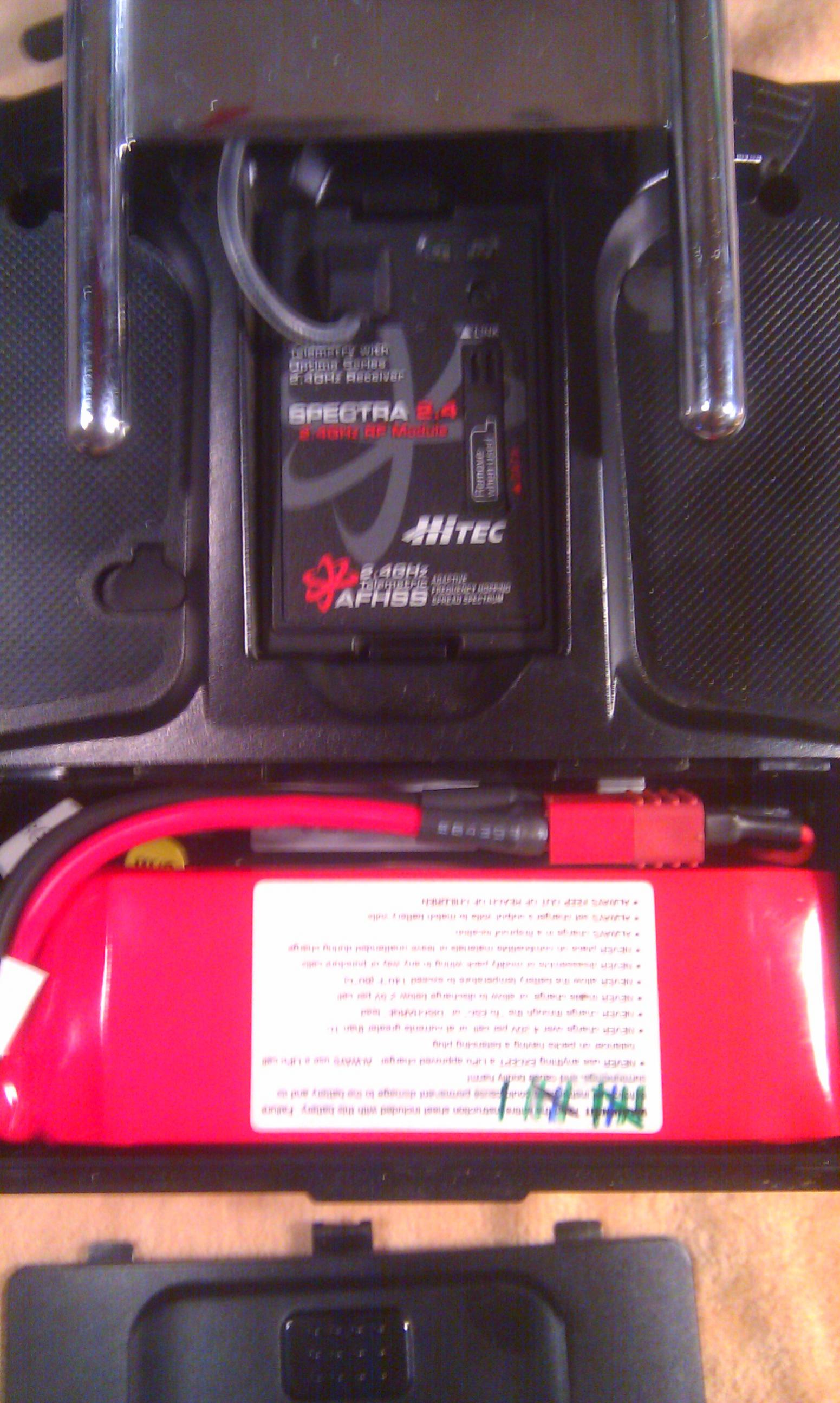

    ברירת מחדל Re: מטען של Hitec Aurora 9 לא מסיים טעינה... היכן הכשל?
    רצוי ומומלץ ליצור מתאם לLIPO, הכל בשירשור הA9 הגדול של גיא!
    מחבר הפוך ובכדי להטעין מחוץ לשלט (LIPO כזה כאילו) ניתוק וחיבור חוזרים ישברו את הפינים של המחבר בשלט!
    אבל המעצבן זה השם משתמש האנונימי הזה שיכול להטעות!
