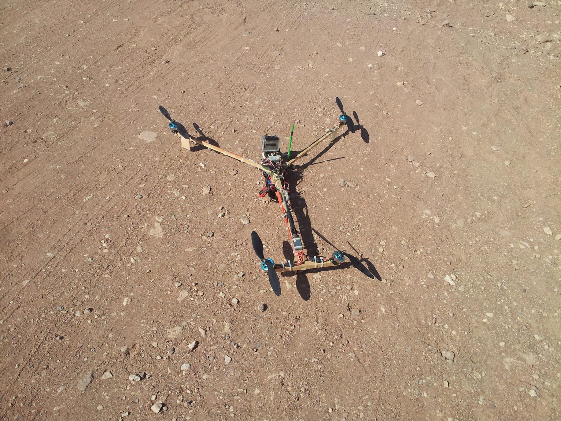

    תוכל לפרט או לתת לינק לגבי שני מנועים בזוית ?
    SGS2 ..
    זה בעצם טריקופטר V2.5 של השוודי שבקום ציר ומנוע בזנב יש שני מנועים בזווית של 30 מעלות, כאשר המנוע הימני מוגבר אז הרחפן מסתובב שמאלה ולהפך...
    כמו זה: www.rcgroups.com/forums/showthread.php?t=1622447

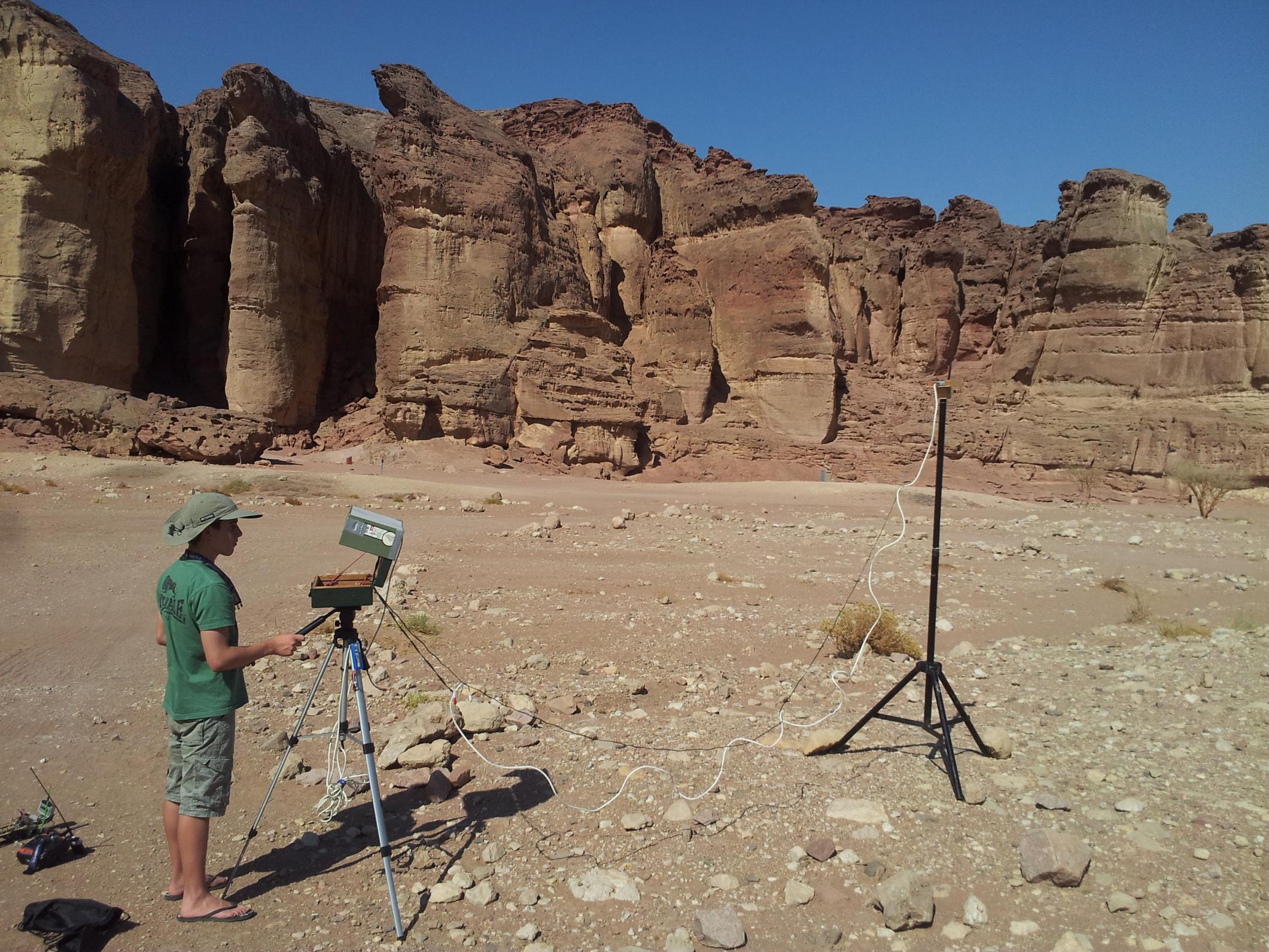

    הנה תמונה של הGround Station על רקע עמודי שלמה:

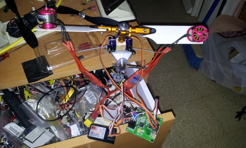

    אחי .. הטרי קופטר שלך .. איך לומר .. בעדינות .. הוא קואד קופטר !!
    זה לא גברת, זה אדון !
    וברצינות, אני מתרשם עמוקות.
    אני בדיוק עכשיו באמצע בניית אווטאר .. כשאגמור איתו .. אני אנסה תלת-רוטור... נראים יציבים.
    רק עוד לא מצאתי את כל הפרטים כמו איזה מנוע מתחבר לאיזה פורט וכו' ..
    גיא- מה זה?!?!?! אפשר קצת הסברים מה זה אמור להיות?

    זה רחפן דו-רוטורי, כמו ב״אווטאר״...
    גיא יישום מעניין עם הראש של ה450.
    הם אכן יכולים להגיע ליציבות סבירה עם רק שני רוטורים כאלו? שהרי כל התנועה שם מתרכזת סביב הטית מרכז הכובד, לא? זה לא מתנדנד כל הזמן?

    כן זה דו מנועי
    וגיל .. אין לי מושג . :-)
    כמו שאתה רואה זה עוד לא טס ..
    SGS2 ..

    תודה לכולם על התגובות, הטיסה בתמנע הייתה הטיסה הכי מסובכת שביצעתי מבחינת התארגנות.
    בטיסות כאלה צריך להגיע בזמן שאין אנשים, צריך רחפן אמין (שלא כל טיסה שלישית משהו גורם להתרסקות), Ground station שמסוגל לעמוד ברוחות (או ספוטר שיחזיק את החצובה )ובעיקר ניסיון עם הסטאפ שלך.
