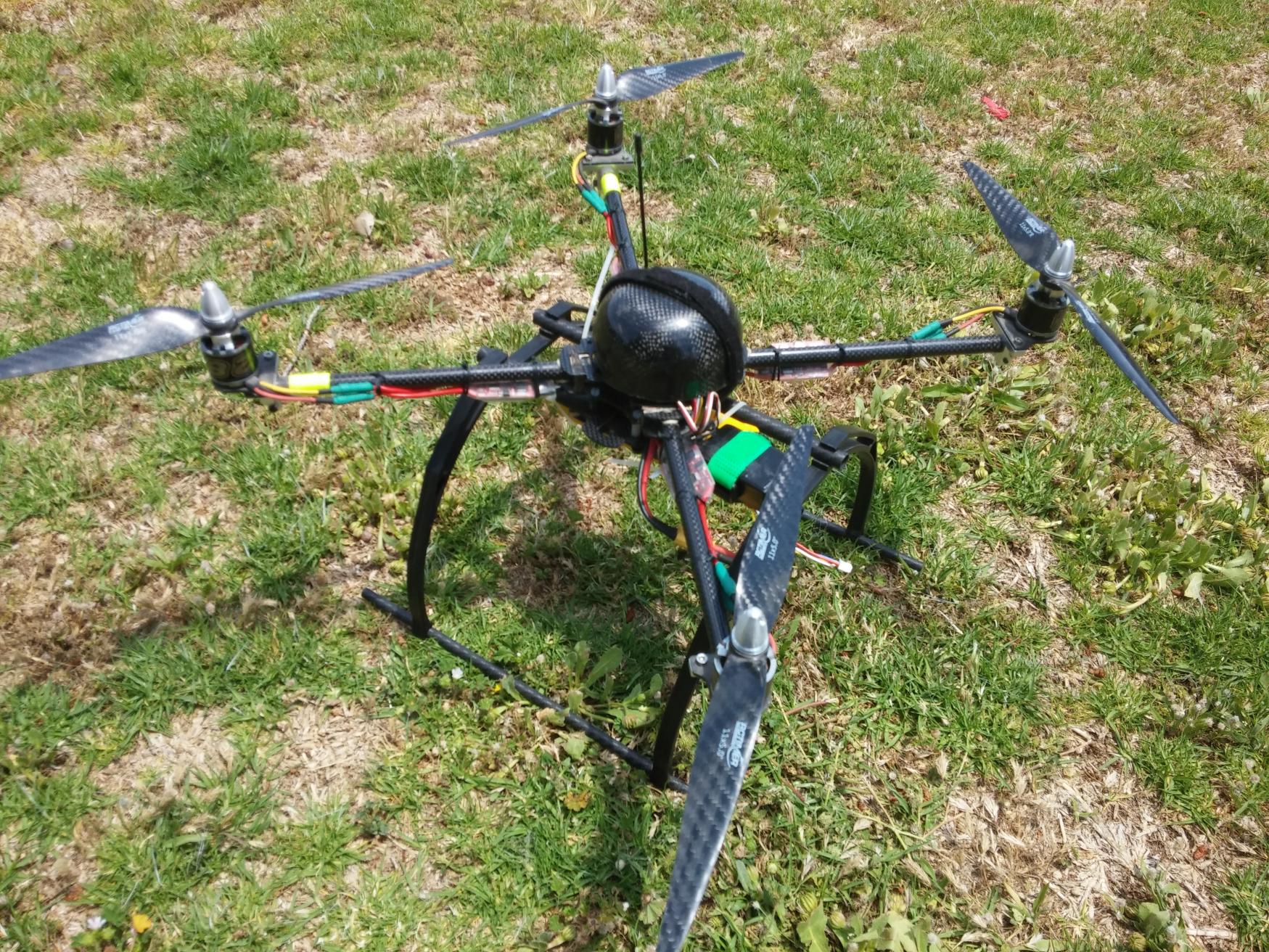

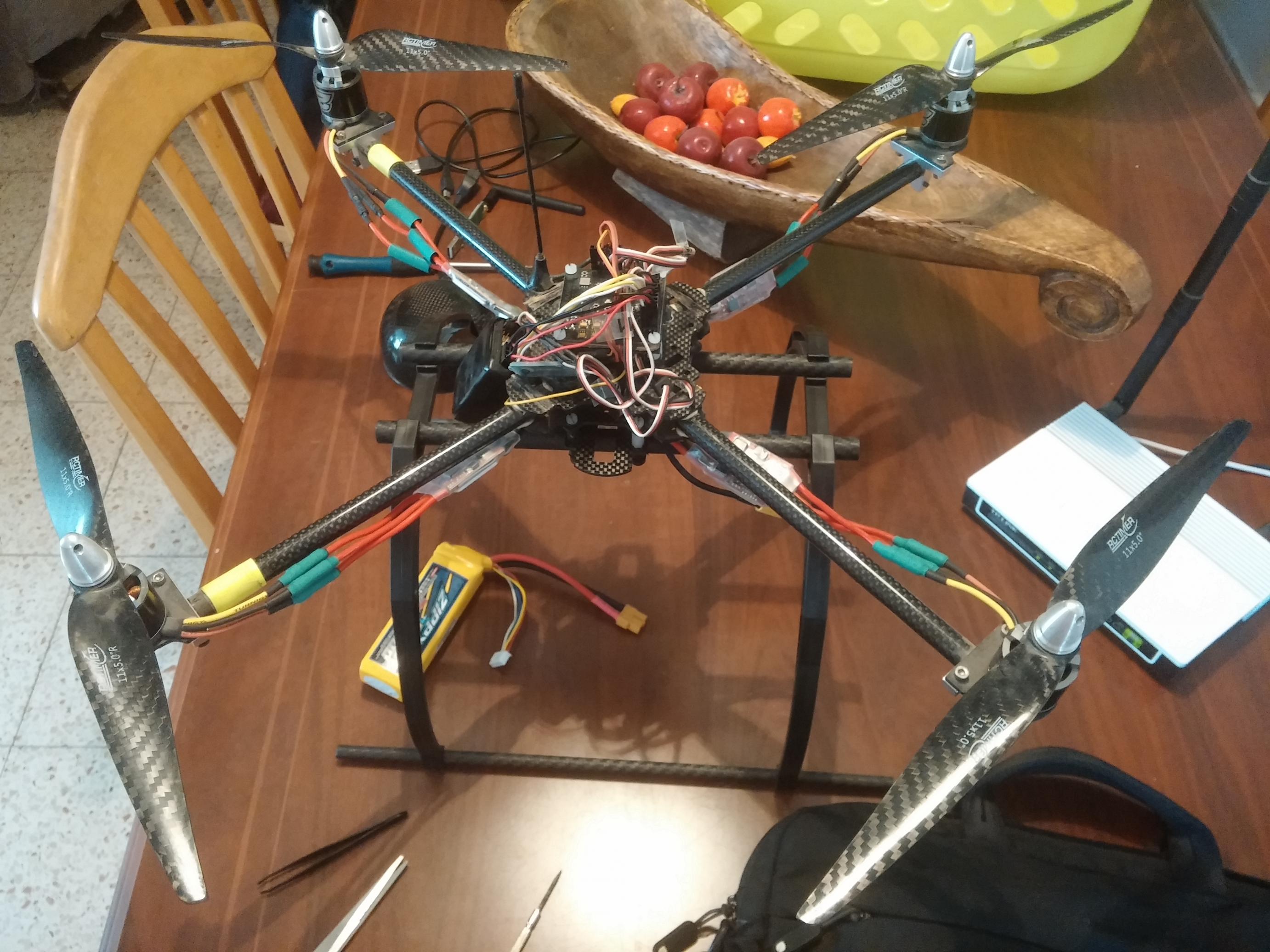

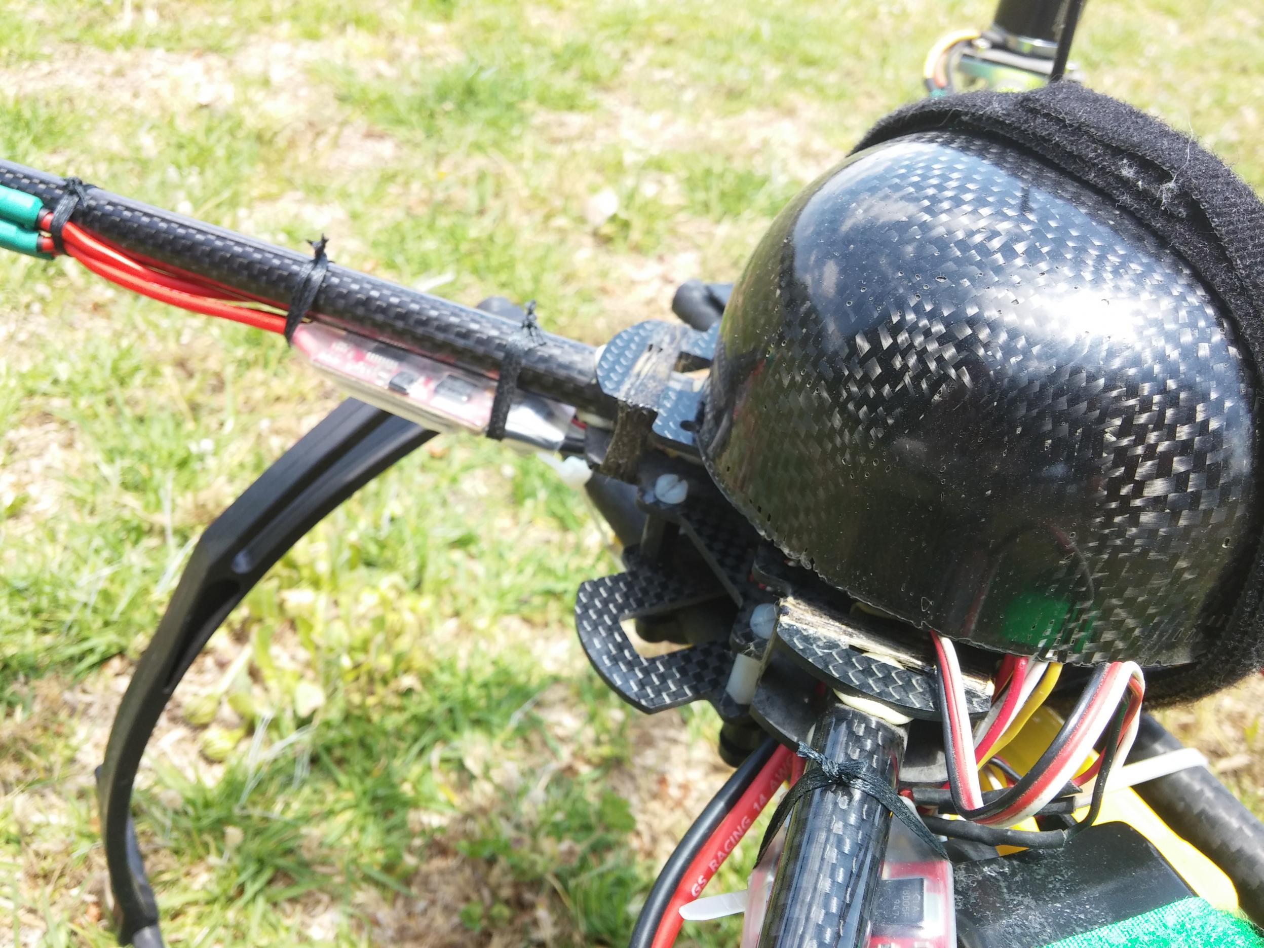

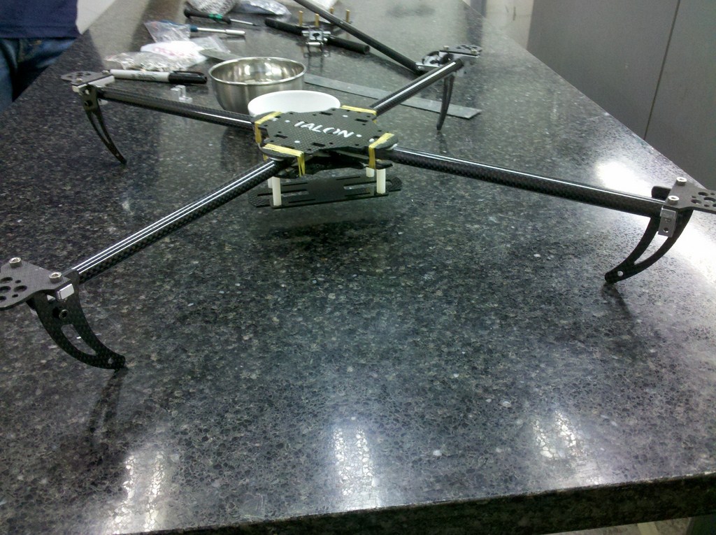

    היי,

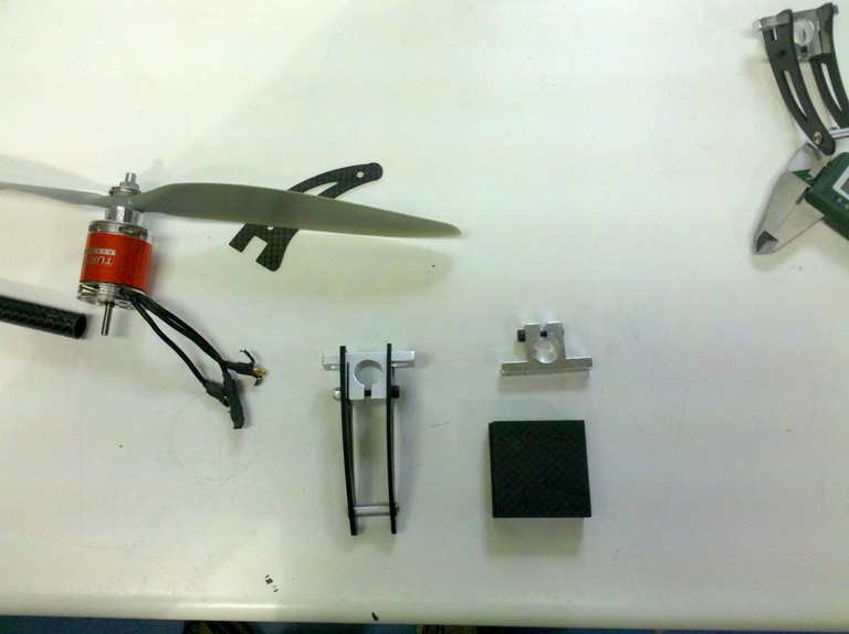

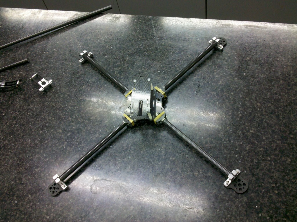

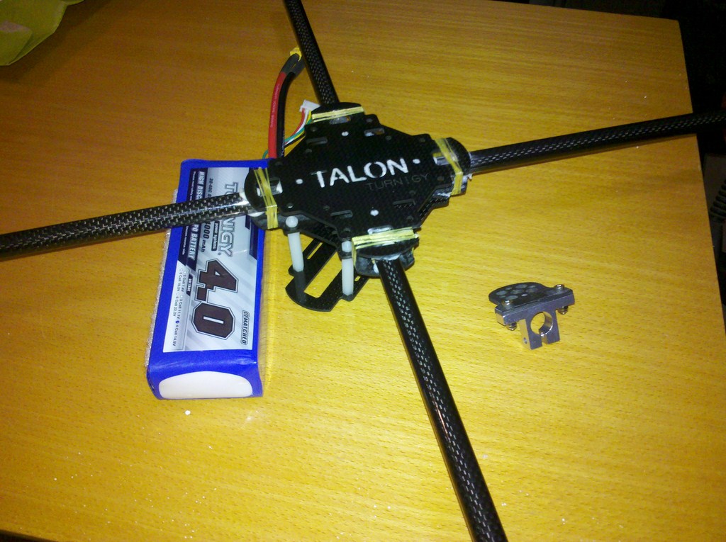

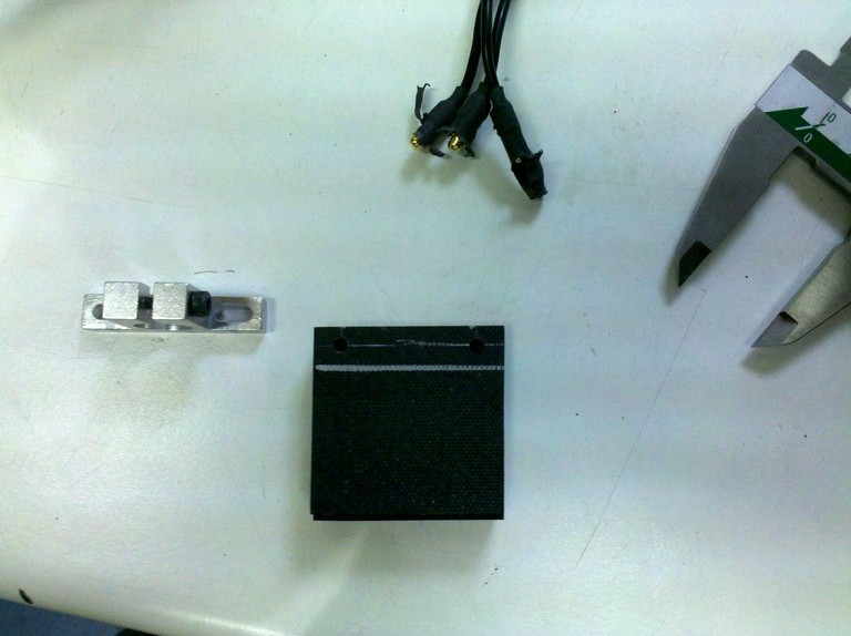

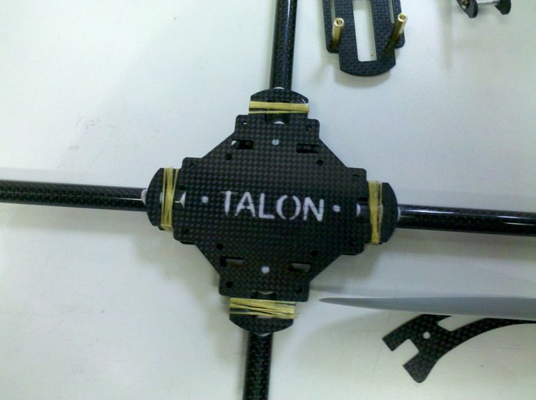

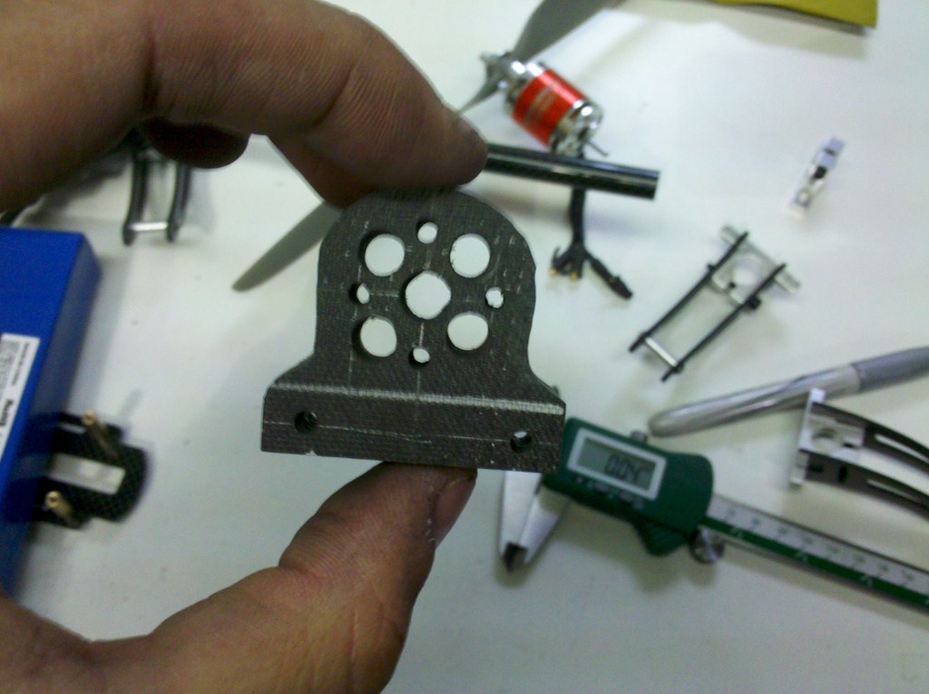

    אחרי הריסוק של רחפן ה FPV האמיץ שלי ששירת אותי נאמנה שנה-שנתיים חשבתי לעצמי מה אני רוצה? אז.. זה אומר צילום HD (כדי לתפוס ב HD את המפגש הבא שלי עם ישראל אסוולין ), זמן שהיה ארוך יותר ושלדה\פרופים קשיחים יותרץץ כל הדבר הזה הוביל אותי לבניה הבאה. היא התחילה בקניית שלדת הקרבון מהסיני שאישית מאוד התאכזבתי ממנה, ממש. היא שמנה, לא סימטרית, חלשה ונראית רע - בקיצר אל תצאו איתה: http://www.hobbyking.com/hobbyking/s...ter_Frame.html
    קניתי 2 כאלו כדי לבנות עם חבר ושנינו התאכזבנו, הוא בכלל התייאש והחליט לבנות לבד מאפס, אני לקחתי את 2 השלדות ובניתי מהן רחפן אחד. התוצאה יצאה טוב מאוד.

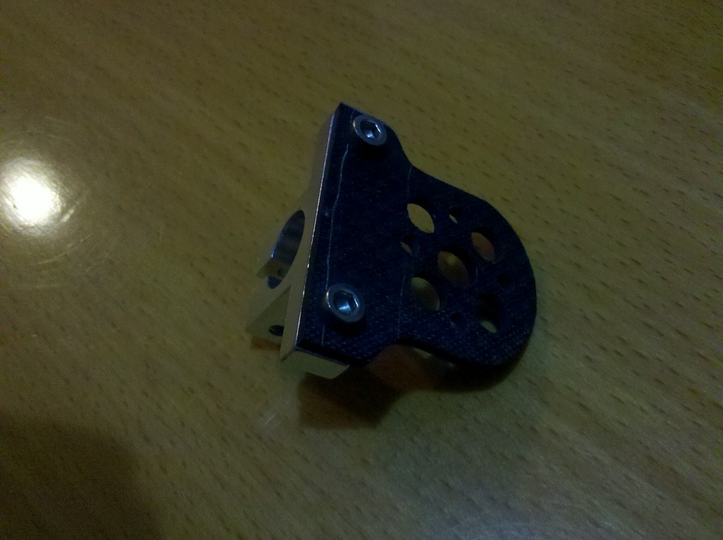

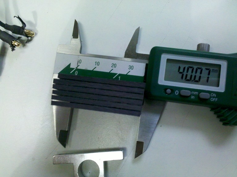

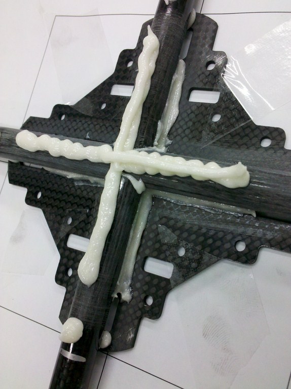

    לקחתי את 2 הפלחים המרכזיים, השתמשתי ברגליות כדי ליצור הגבהה שאותה כיוונתי עם הדפסת נייר, הדבקתי עם דבר מבני וחיזקתי בעצת חבר עם חוט קוולר.

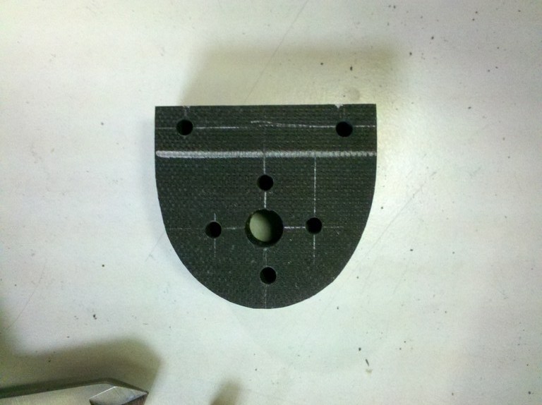

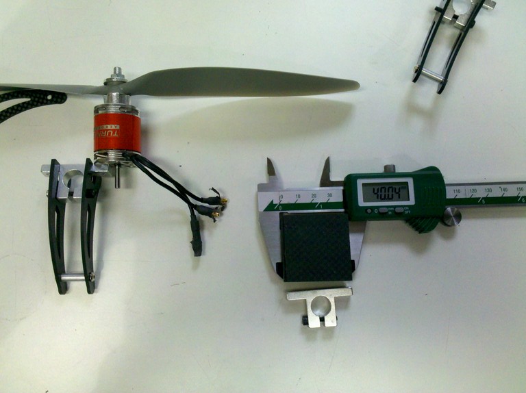

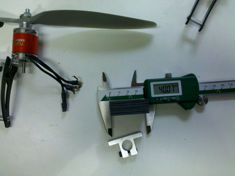

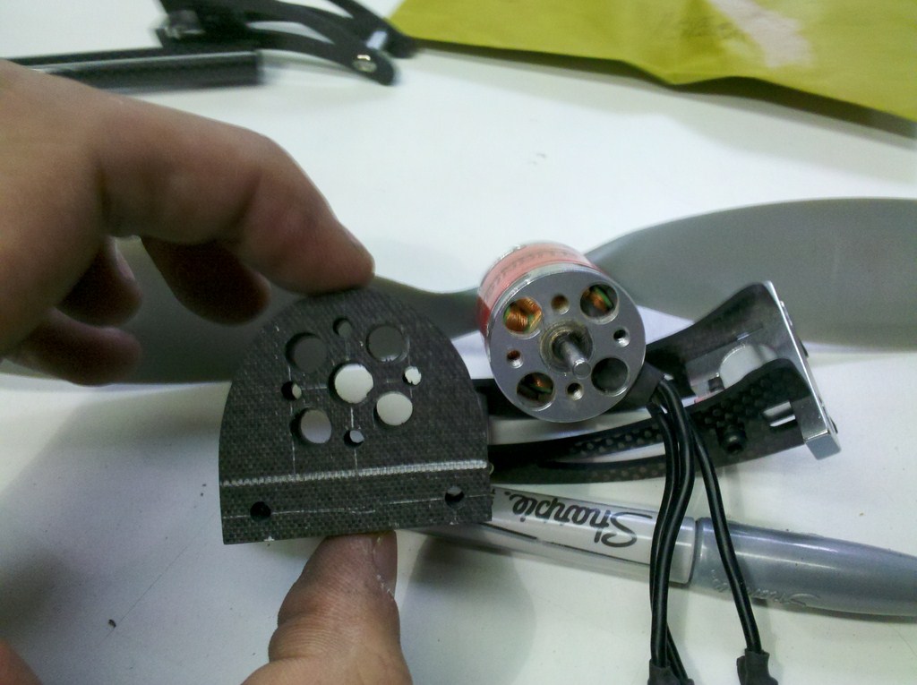

    בניתי גם מתאמים למנועים כדי שאוכל להחליפם כשארצה. ה SETUP המיועד הוא פרופ 10" קרבון 4 תאים.

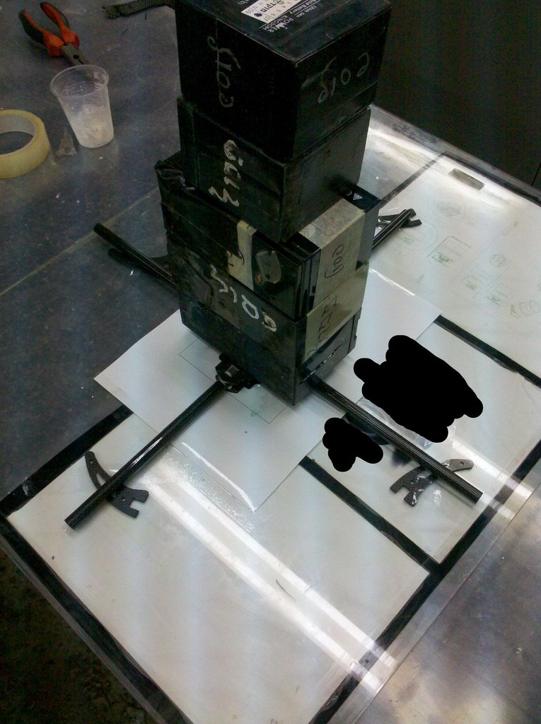

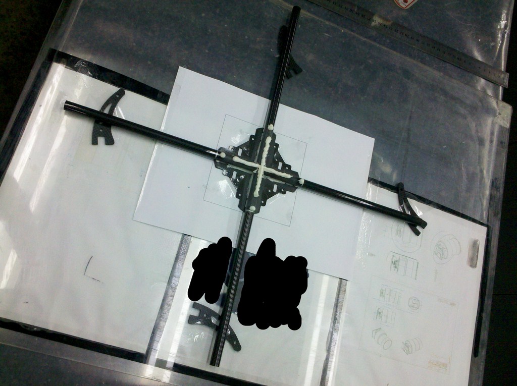

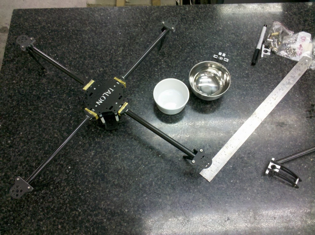

    פה פילסתי את הרחפן על שולחן גרנית כדי שכל תושבות המנועים יהיו מקבילות

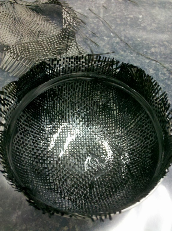

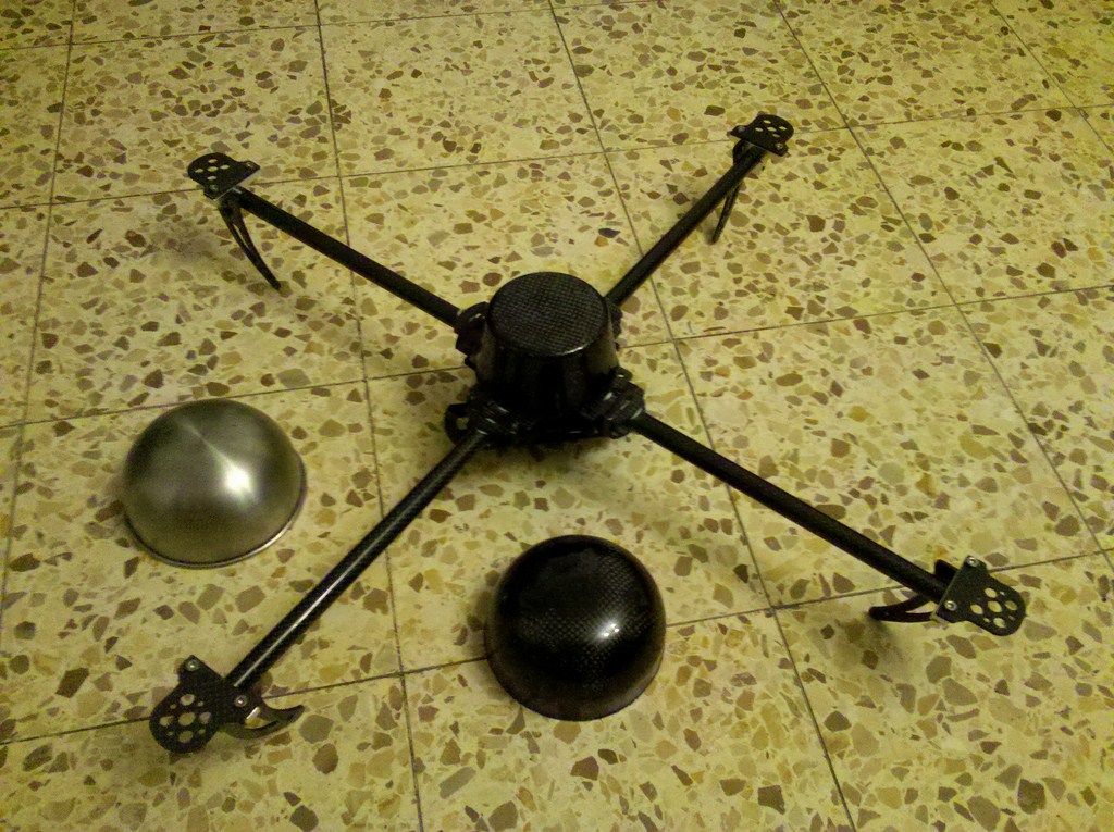

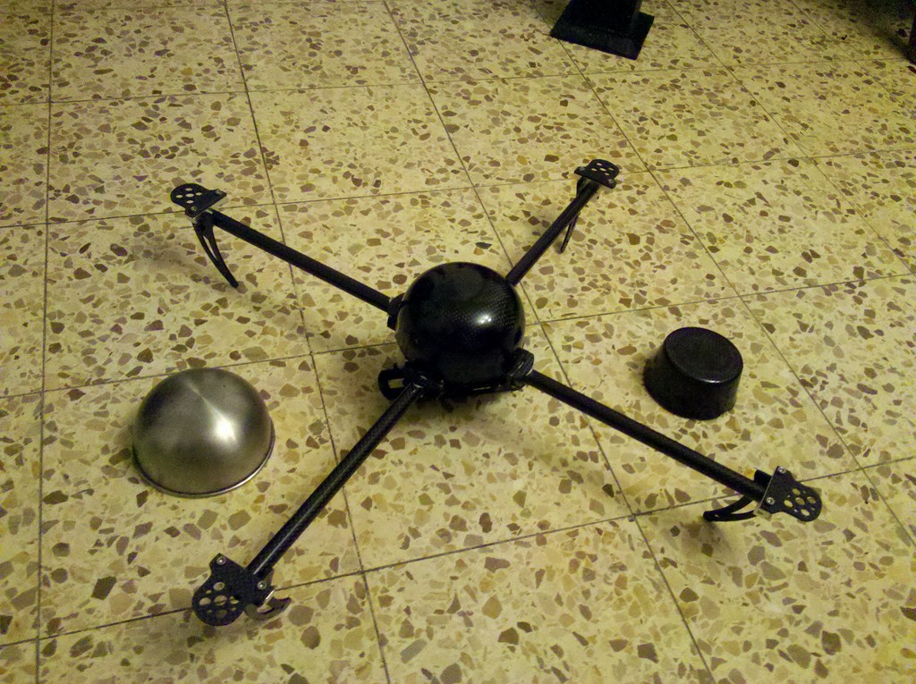

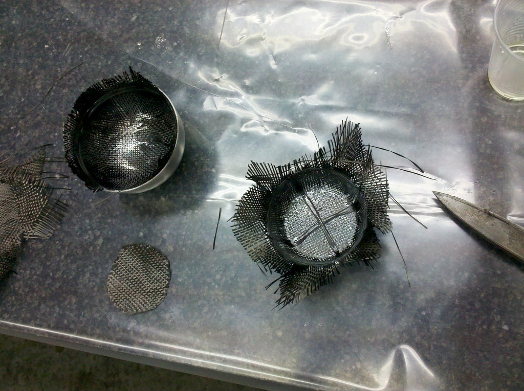

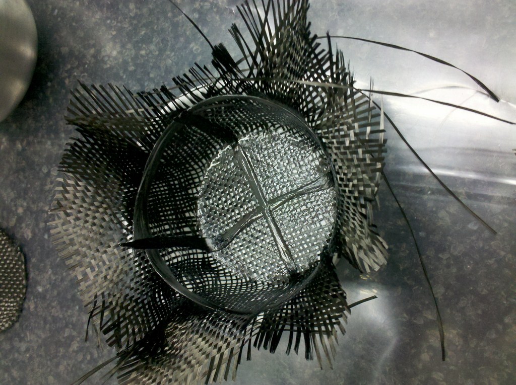

    השתמשתי בצלוחית של איקאיה וכיסוי של ערכת קפה בתור תבנית לחיפוי

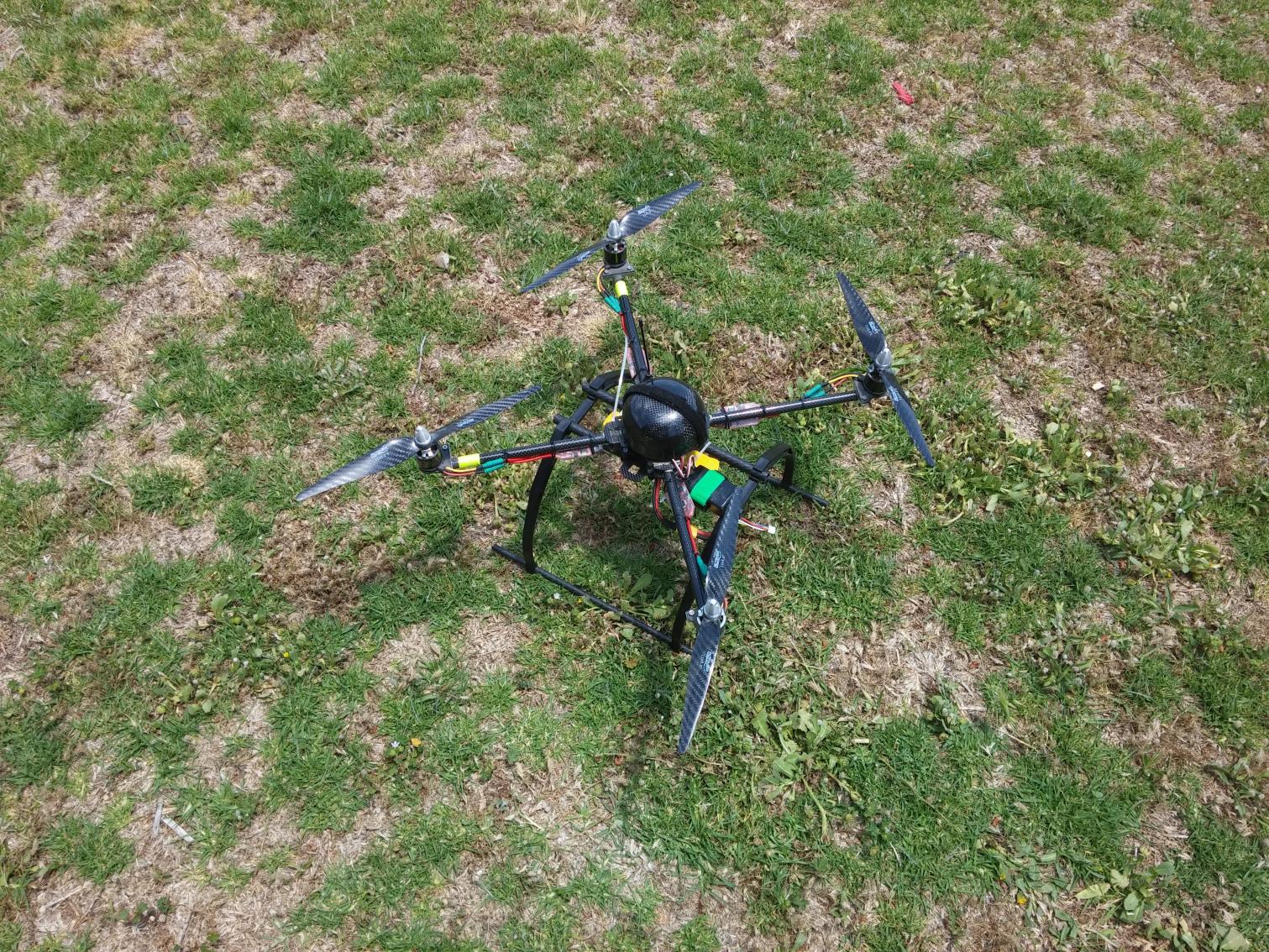

    כנראה אבנה עוד אחד כזה... יצא קרבי משהו
