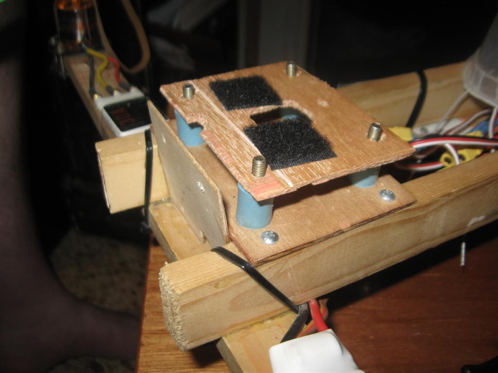

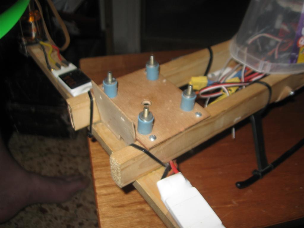

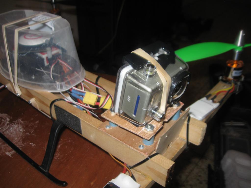

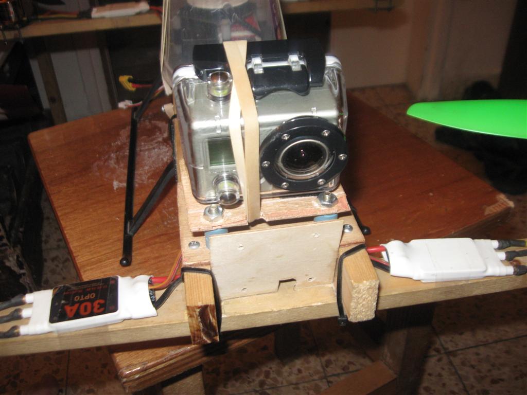

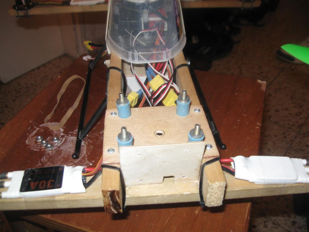

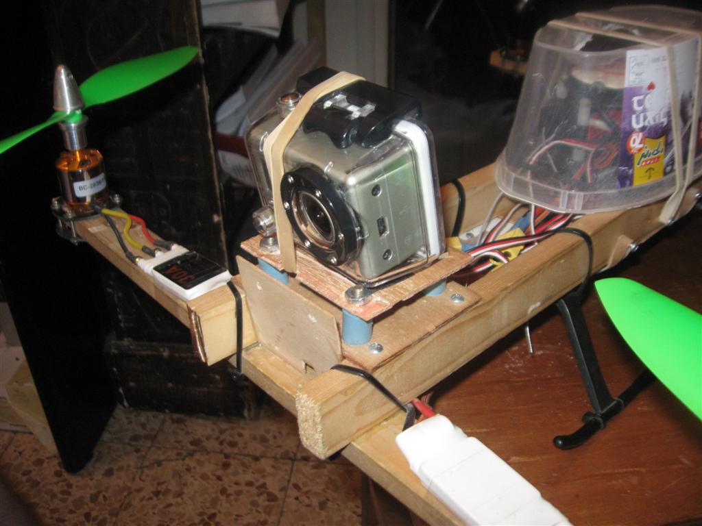

    אצלם את הבולמים....
    קניתי אותם דיי מזמן אצל ורטהיים מפרץ חיפה . גומי דיי רך ושני ברגים יוצאים משני הצדדים שלו.
    קוטר הברגים קצת יותר מ 4 ממ
    בכל אופן לא נראה לי שעזר כל כך . אנסה להכין פלטה ארוכה בסגנון QAV500 ואולי אמתקן את הגופרו בלי קופסת ההגנה.
    4,414
    הודה 155 פעמים ב 138 הודעות
    ברירת מחדל תגובה: הוספתי בולמי זעזועים לפלטה המחזיקה את הGOPRO
    שידרוג קל לבולם הזעזועים , הורדתי את הרגל עליה עמדה הGOPRO וחיברתי ישירות על הפלטה.
    סרט הוידאו להדגים את הגמישות :
