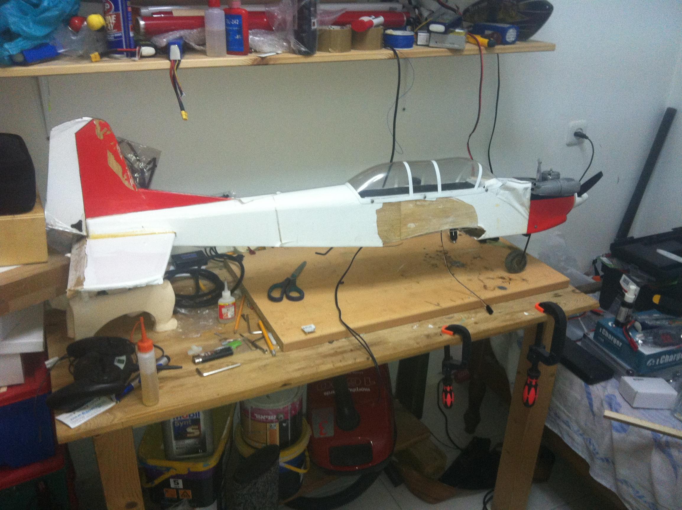

    אז זהו היום יצאתי לדרך והנה כמה תמונות כבר מתחילת בפרוייקט
    כיום איך שנראה הטיסן:

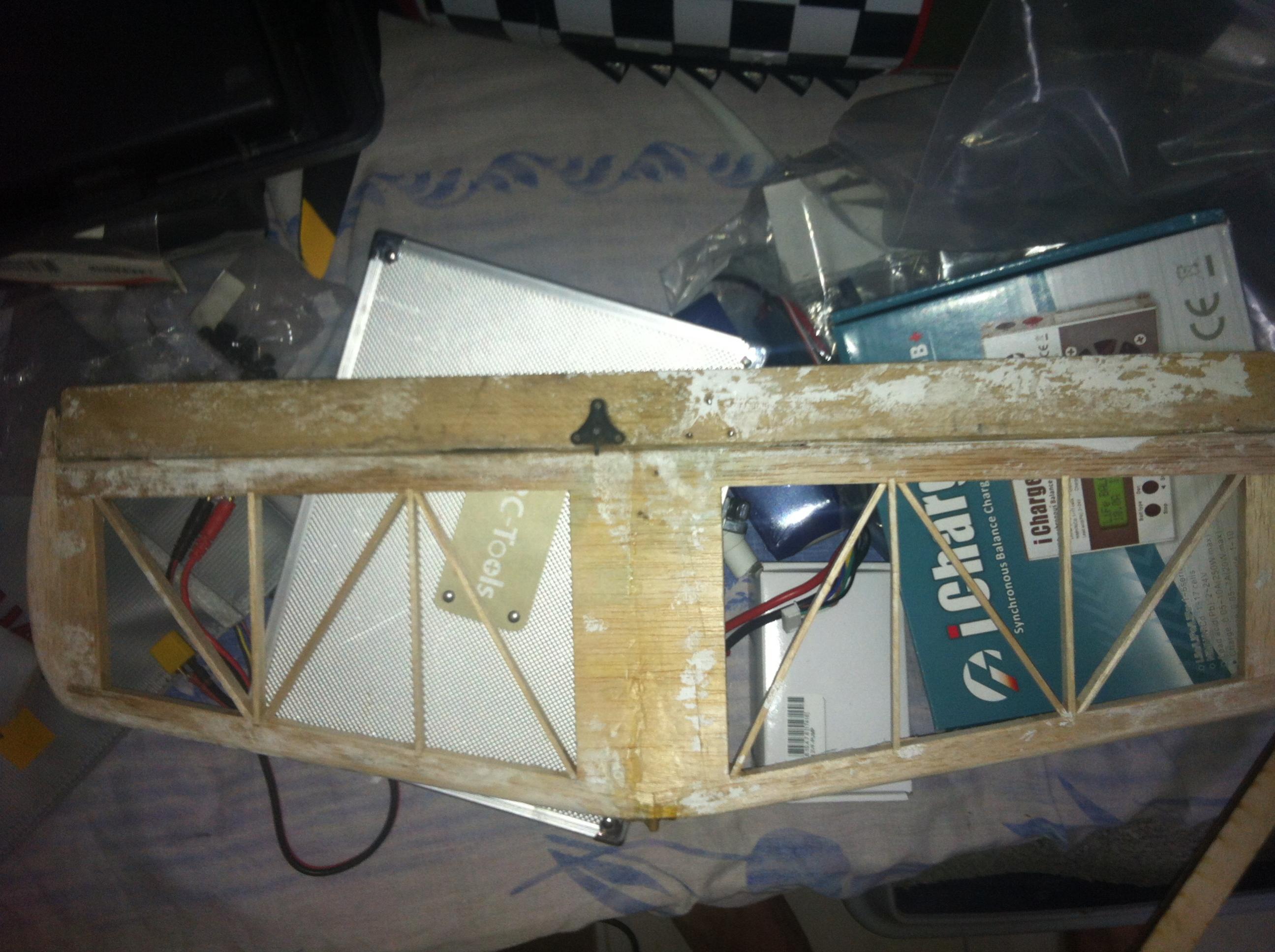

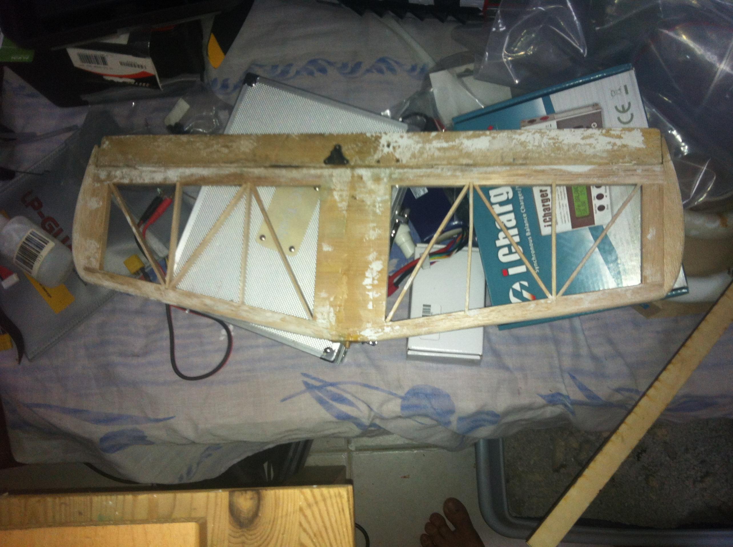

    תמונות מהורדת הציפוי ופירוק המנוע והקאול:
    כמו שאתם רואים מצב הטיסן בכי רע :P
    אז לכל המקצועניים שבנינו יש לי שאלה
    מה הדרך הכי טובה להוציא את הצירים של ההגה כיוון ושל ההגה גובה כדי גם לצפות את החלק הזה וגם להחליף את הצירים בצירים חדשים?
    תודה לעוזרים.

    לחילוץ צירים אני משתמש בסכין מריחה (בעל קצה מעוגל) שאיננו בשימוש, מחמם אותו מעט ודוחף בצד הציר. אחרי שהסכין נכנס אני מבצע את אותו הדבר בצד השני של הציר. השלב הבא הוא משיכת הציר עם פלייר, כלפי חוץ. כמעט תמיד זה עובד.
    במקרה קיצוני, שבשום אופן אי אפשר לחלץ את הצירים, אתה יכול לחתוך אותם, לחרוץ ולהתקין צירים חדשים לידם.

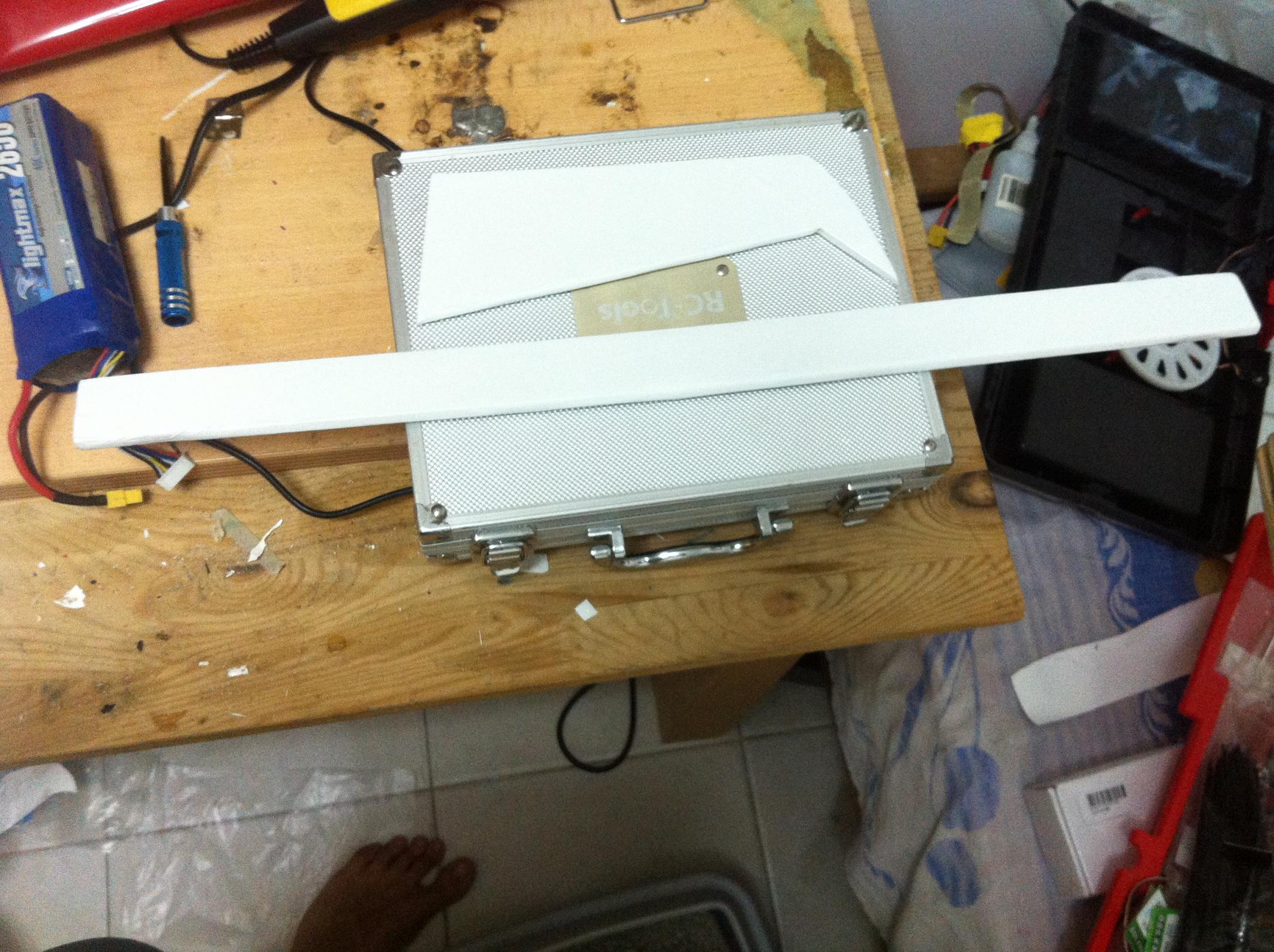

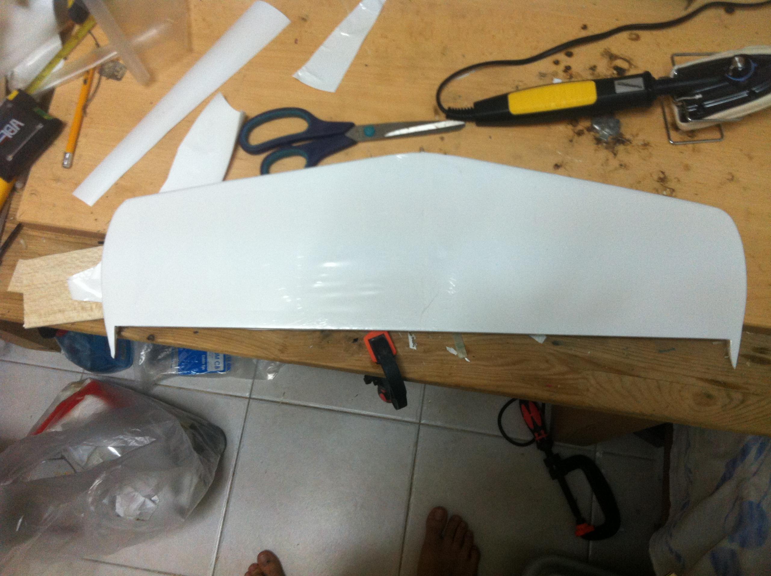

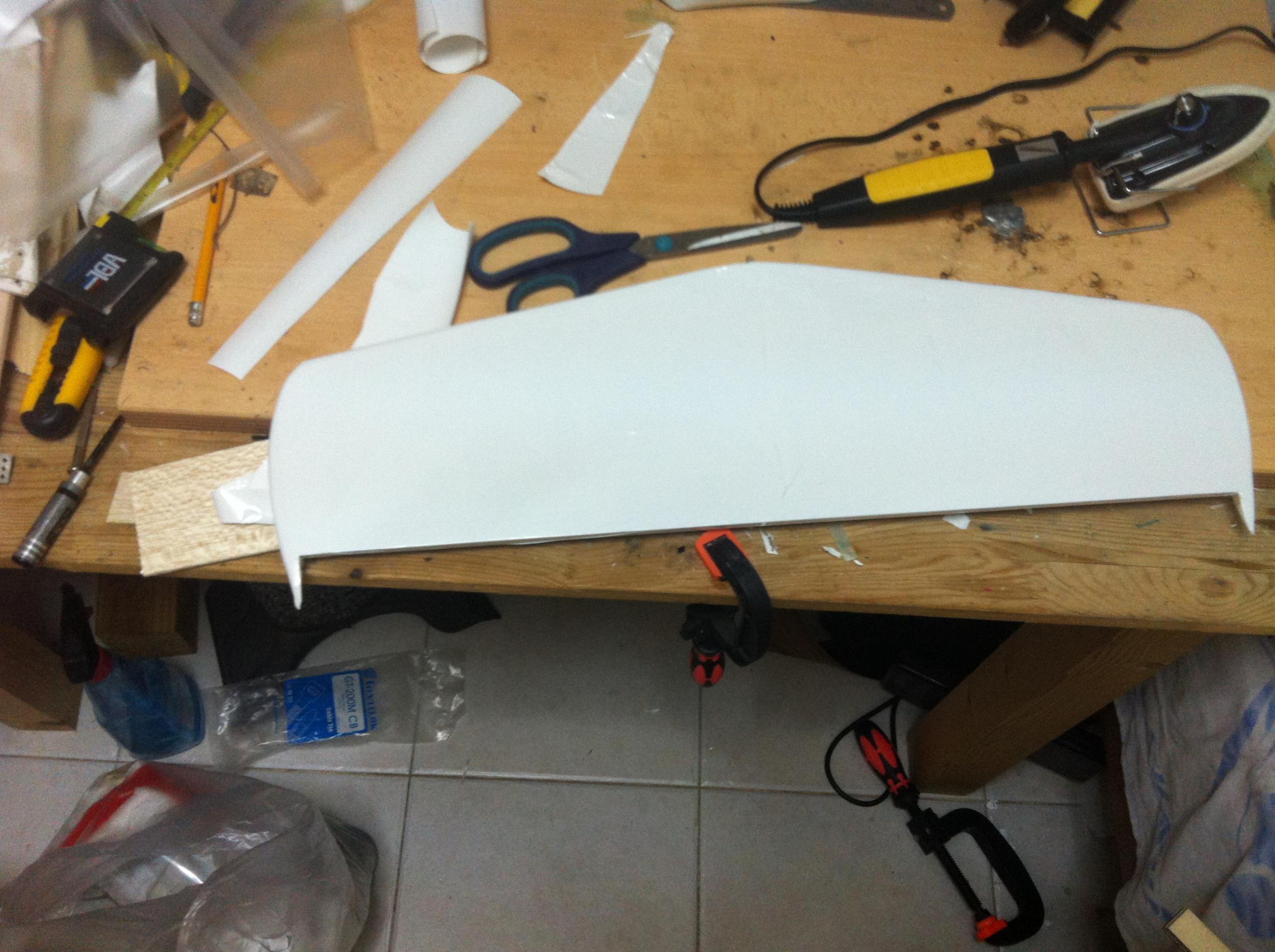

    טוב אז אחרי שיחרור הצירים הכוח ... הנה עוד שלב מהשיפוץ
    כמובן אחרי שיוף טוב גם של העץ וגם של חלק מהציפוי שנשאר , בנוסף לזה תקנתי את השברים שהיו שם באלכסונים וזהו.
    השלב הראשון היה לצפות רק את הקצוות ולאחר מכן ציפיתי את הכל
    חלקכם המקצוענים אולי לא יאהב איך שציפיתי אבל אני מרוצה ויצא מתוח וטוב...

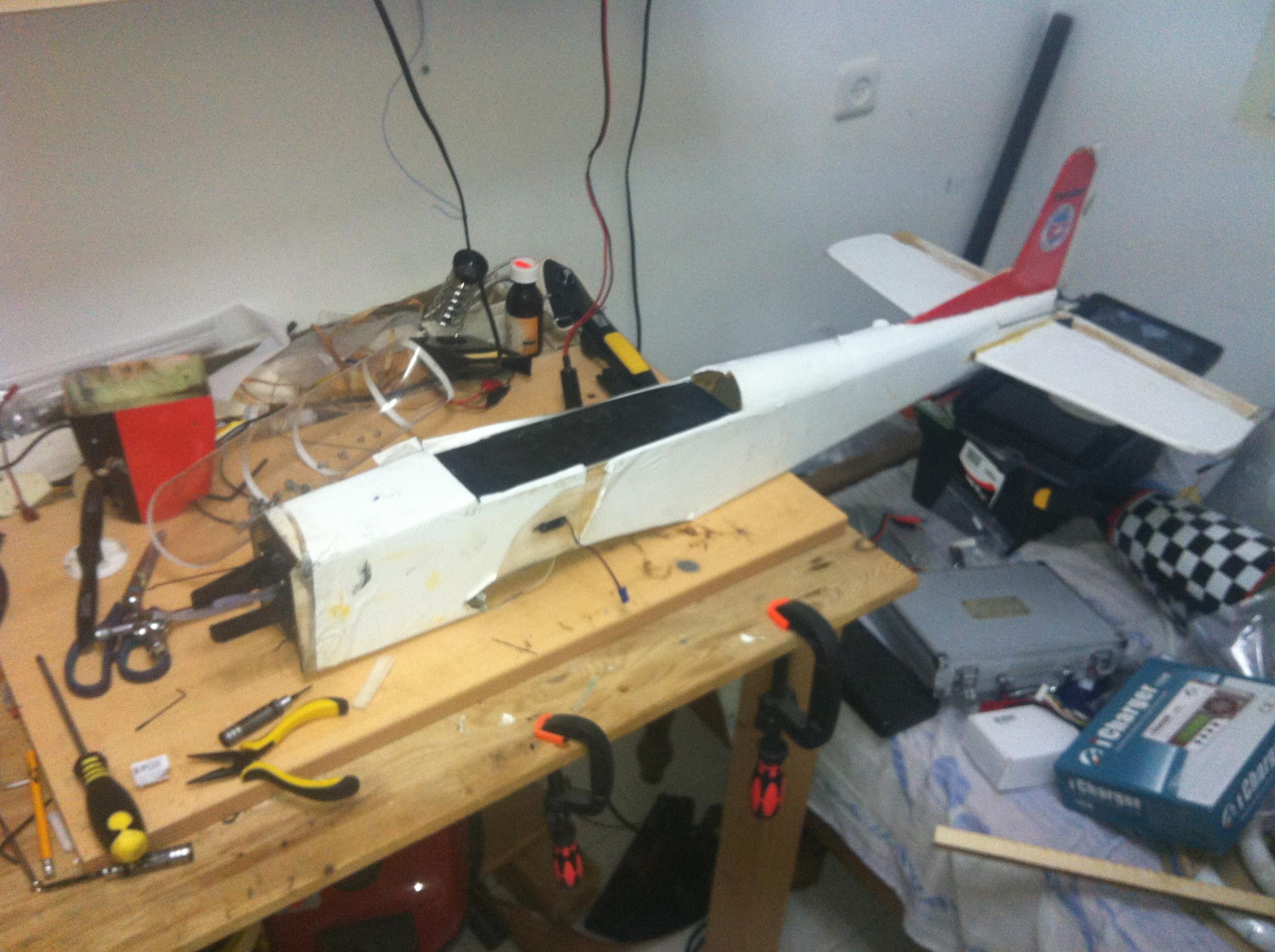

    מפאת חוסר זמן בקושי התעסקתי בשיפוץ אבל הינה עוד התקדמות קטנה בציפוי הטיסן

    אם אילו צירים עם פין המחבר את שני החצאים ,אני מוריד את הפין עם שפיץ פלייר אחר כך אני מפריד את ההגהים בקלות,אח"כ עם סכין מנתחים מכניס בין הציר לבלזה צמוד לציר ,כך משני הצדדים הכול יוצא במשיכה קלה.
    ההדבקה חזרה עם חיזוק בעזרת קייסם או סיכה חוצה מההגה ועד לקצה השני דרך הציר.
    לגבי צירים ללא פין פשוט חותך את הציר .

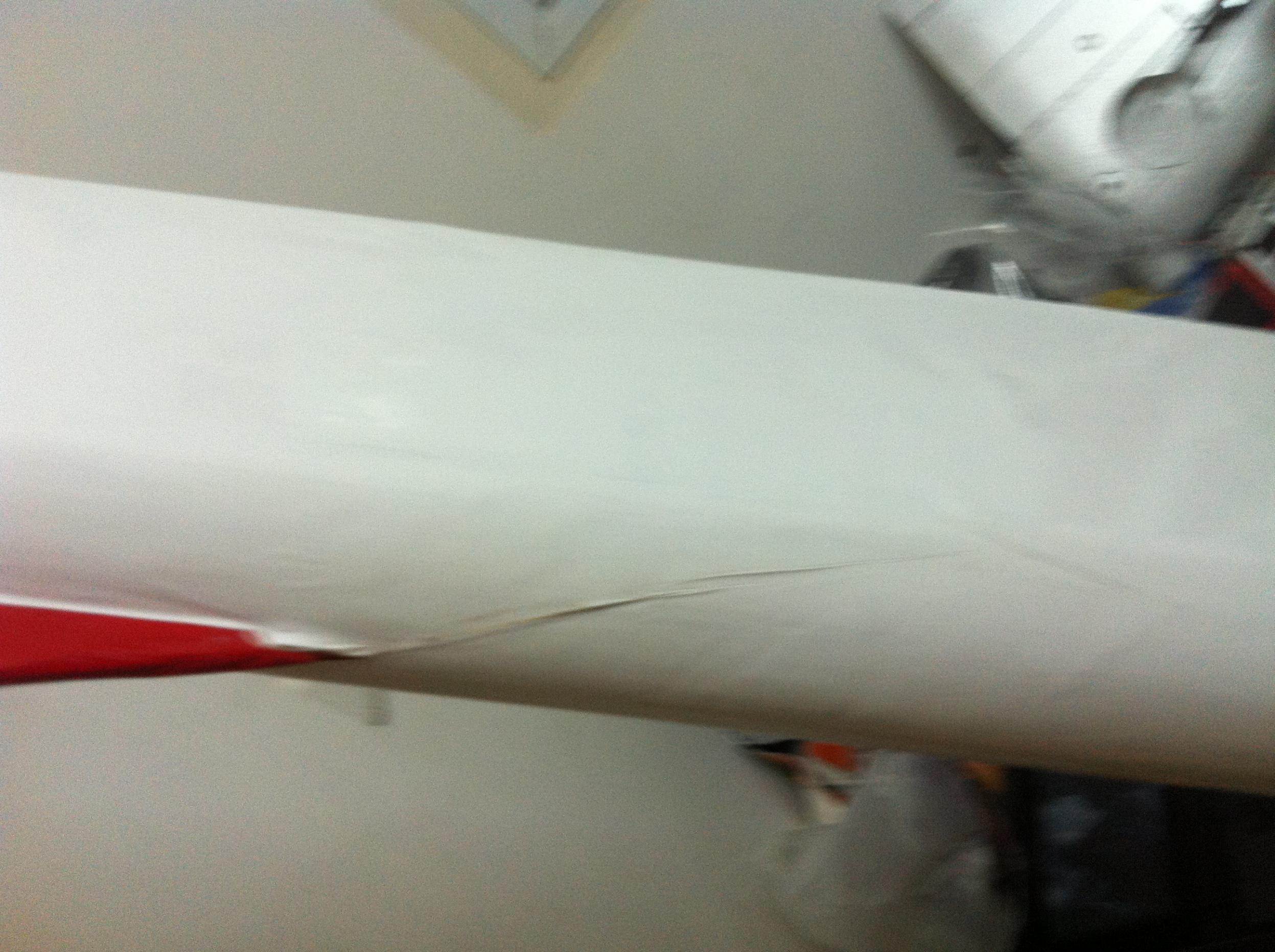

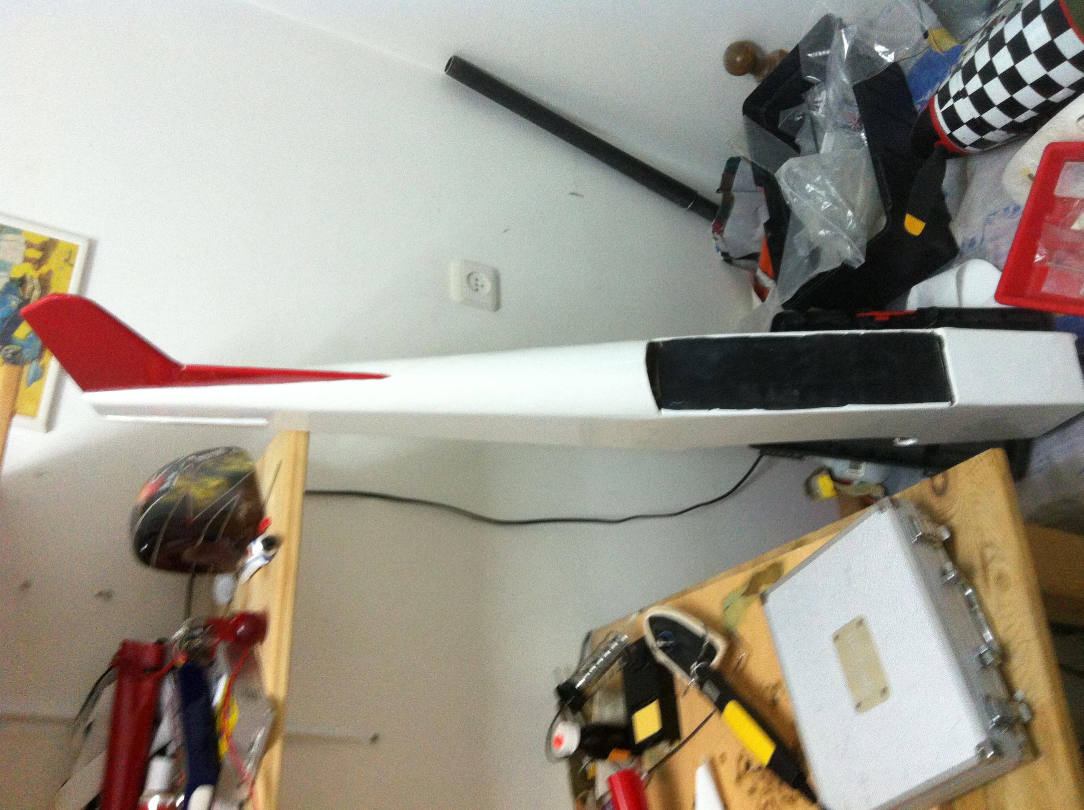

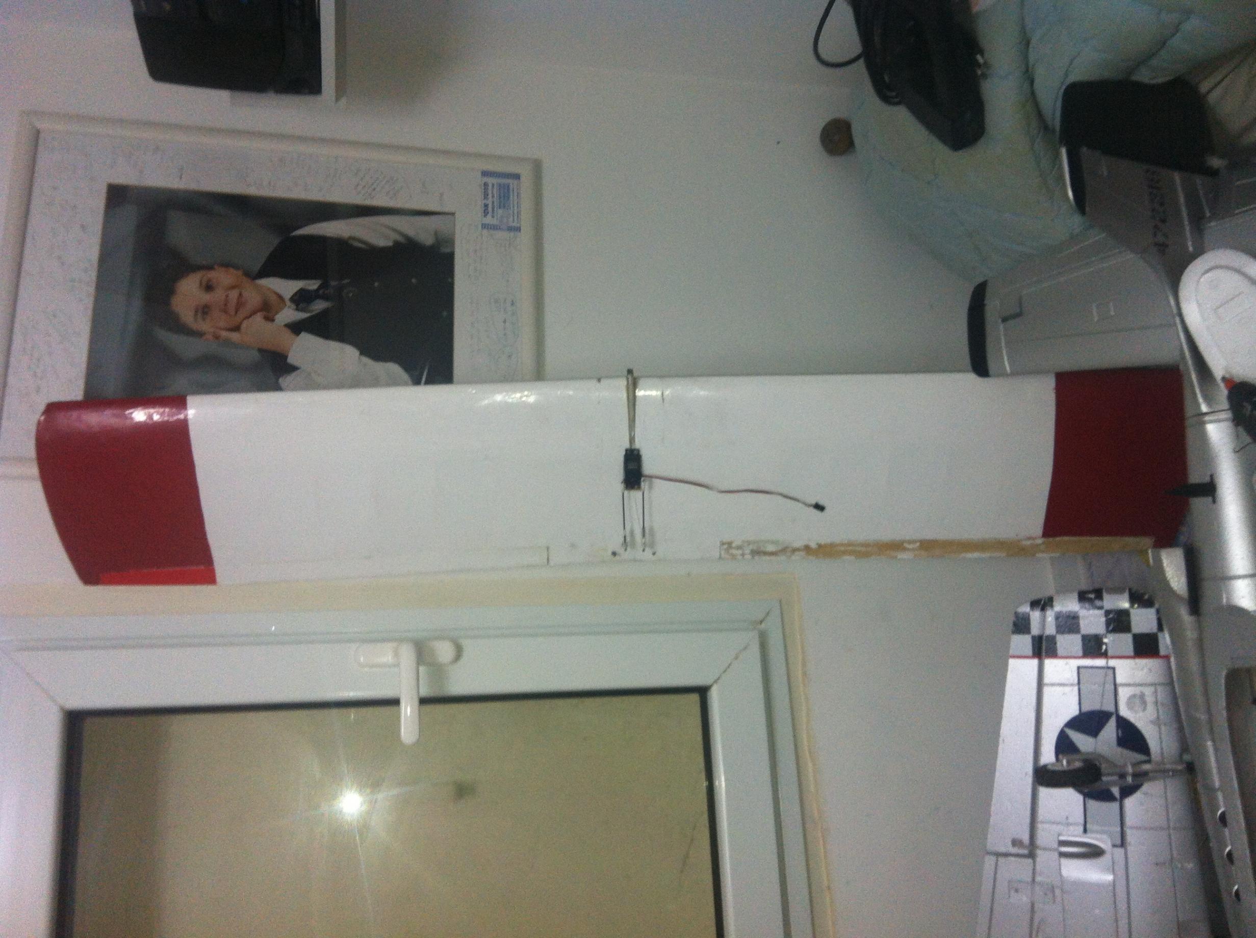

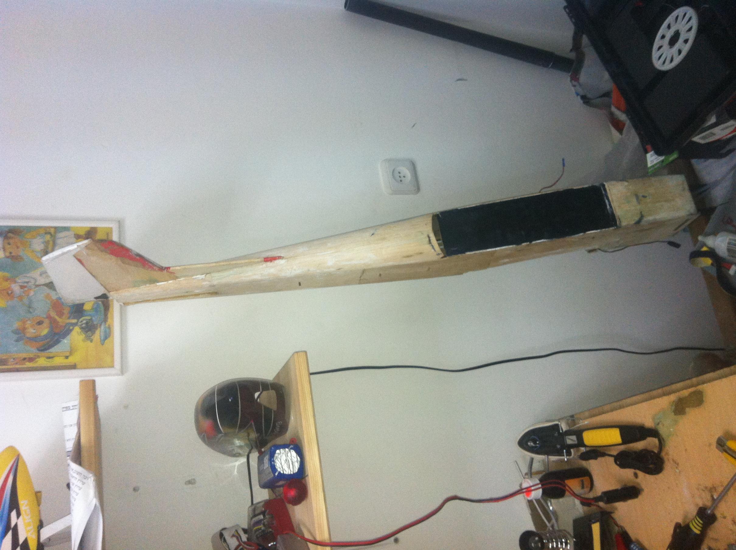

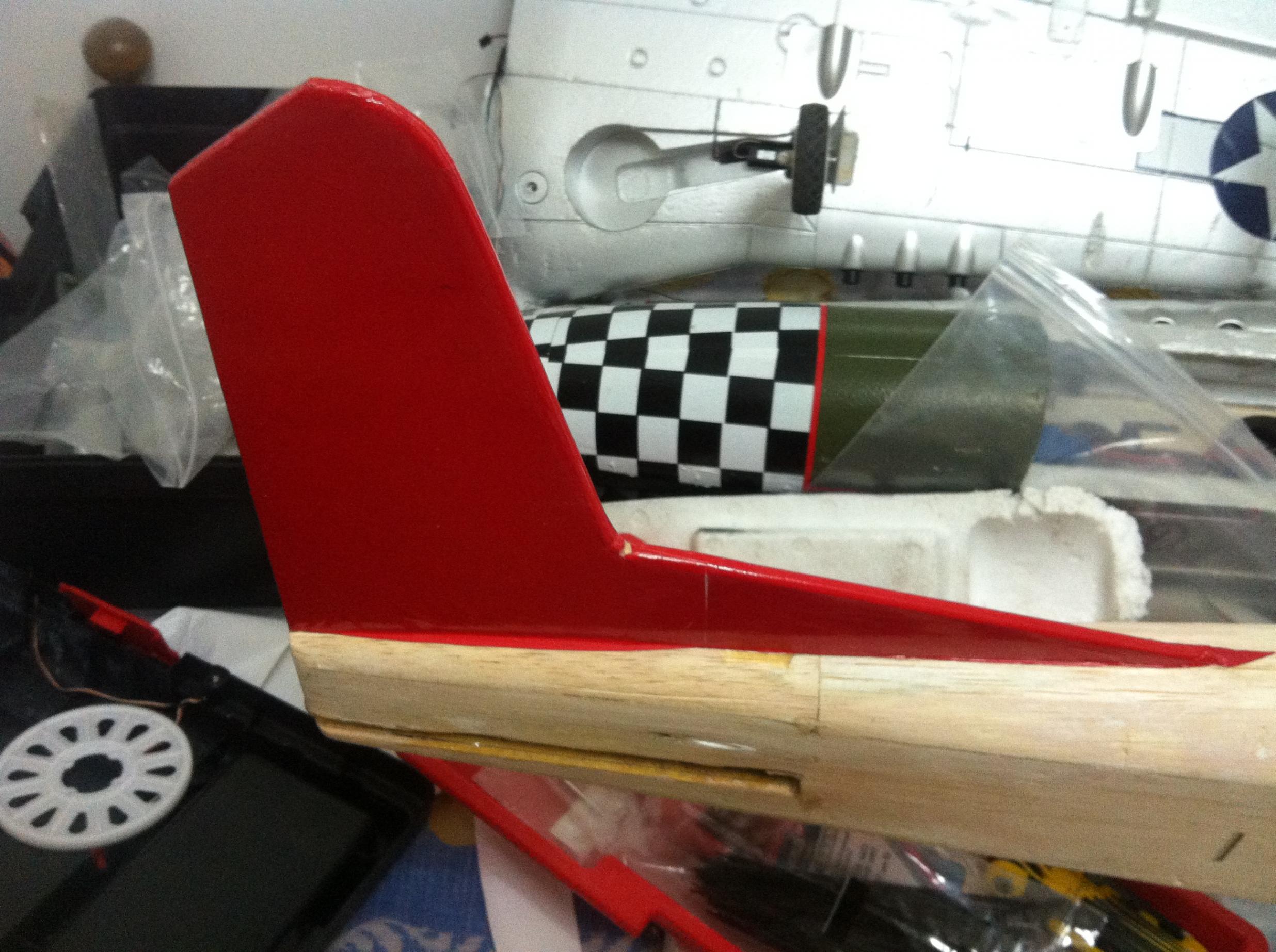

    טוב אז הפרוייקט התקדם לא מעט בשבת האחרונה,
    טעות גורלית בחישוב הציפוי גרמה ל2 קיפולים לא הכי יפים הייתי אומר אבל אני די מרוצה בסה"כ מהציפוי של הטיסן
    אחד מהקיפולים יוסתר ברובו ע"י הקאול והקיפול בזנב ישאר כנראה כפי שהוא

    עבודה נאה מאד. במיוחד בהתחשב בנסיון המועט שיש לך. המשך כך, אתה בדרך הנכונה.
    בענין הקמט בציפוי, אתה יכול להתגבר עליו די בקלות. חמם את המגהץ לטמפרטורה מעט יותר גבוהה מזו שהשתמשת למלאכת בציפוי, החזק את המגהץ קרוב מאד לפני השטח של הציפוי, במעין ריחוף, נוגע לא נוגע, תוך כדי תנועה מתמדת לצדדים. תוך שניות הקמט ייעלם. אם לא, הוסף מעט חום למגהץ וחזור על הפעולה.
