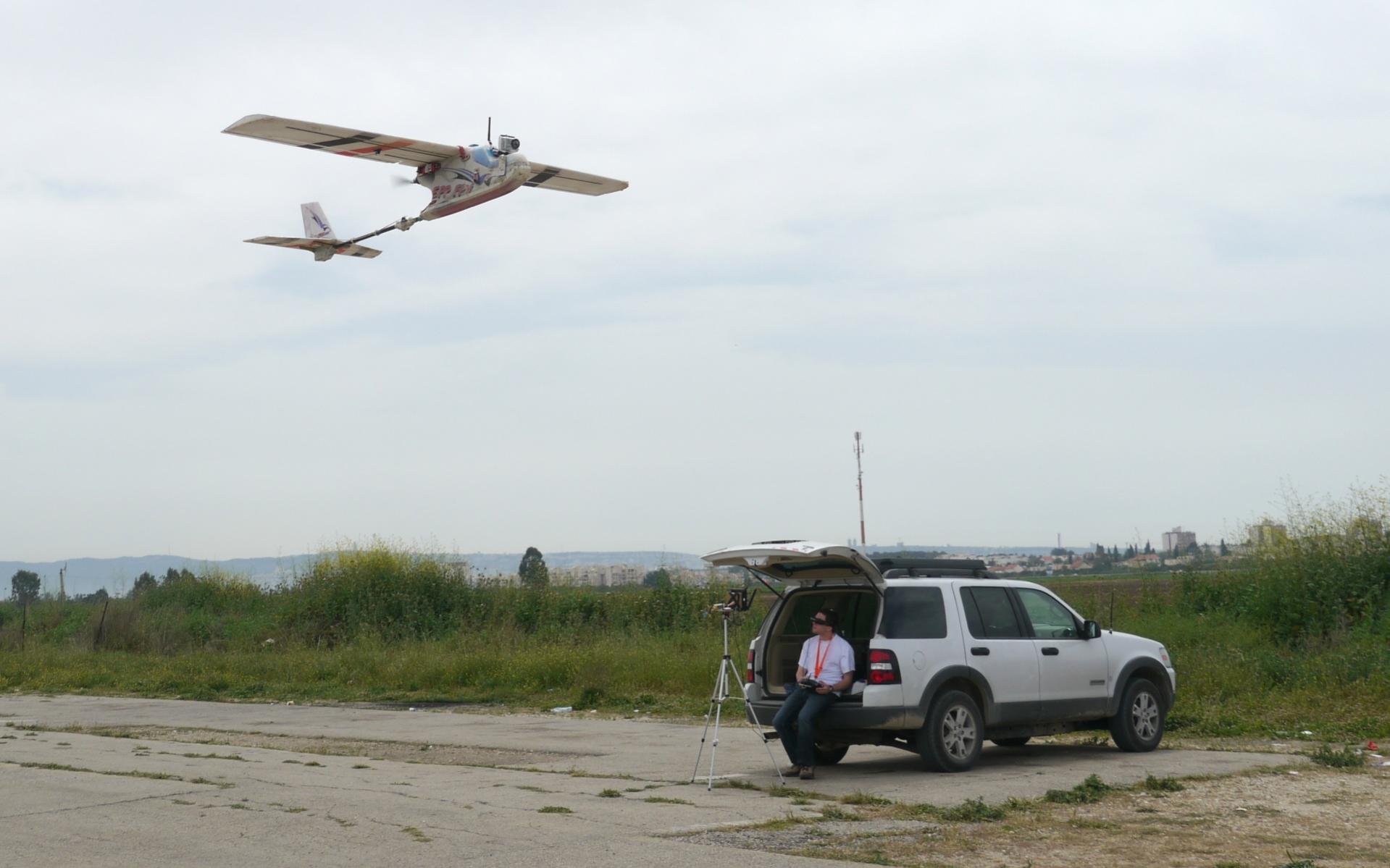

Name:	2012_0414 27   איתי מטיס במי&#.jpg
    יש פורום שלם עליו ב-RCG:
    http://www.rcgroups.com/forums/showthread.php?t=1332285
    אחד הטיסנים המכוערים ביותר אם לא ה...
    מין מטוס תובלה כזה, איטי וכבד, אבל יכול לסחוב המון. מאד לא "חלק" לדעתי, עם המון גרר מיותר שמתבטא בקיצור זמן הטיסה.
    מצד שני מאד פרקטי, אפשר לתקן אותו גם כשהוא מתפורר בריסוקים הוא גם קל יחסית להטסה.
    חפש פה בפורום בעיה שנתקלתי בה לפני חודשיים עם פושרודים של הגה הגובה שהם גמישים מדי וגרמו לחוסר יכולת לצאת מצלילה.
