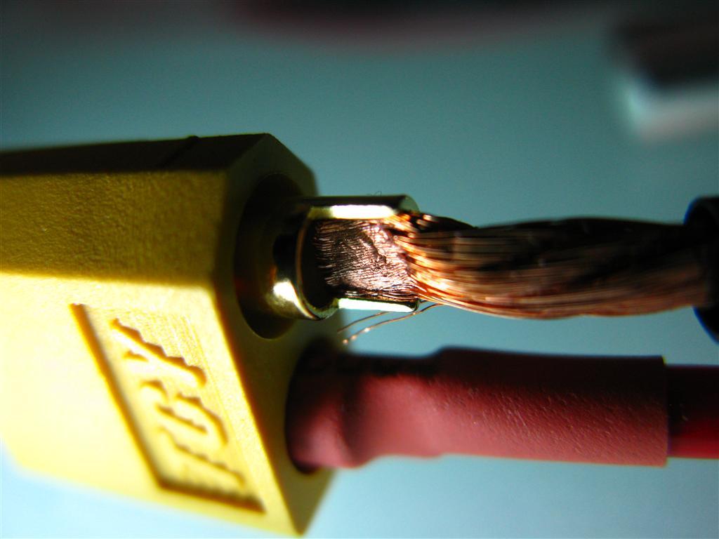

    פתחתי את אחד הקונקטורים שהגיעו באחד המחברים מהסיני, וגיליתי שהוא לא מלחים אלא מרתך את החוטים לקונקטורים. לדעתי זו שיטה פחות טובה, קרה לי שחוטים אלה התנתקו במשיכה.
    מה דעתכם ?

    זה ממש מסוכן ! אני עובר על ההלחמות של הסיני תמיד, בדבר כזה לא נתקלתי

    זה בסוללה? על הפנים...

    אף פעם לא נתקלתי בדבר כזה...
    ולקח מקונקטור שהגיע מולחם הפוך במצלמה מהסיני- חובה לבדוק כל הלחמה מהסיני לפני שמחברים.

    או פשוט להחלים דינס.

    זה ממפצל, לא מסוללה. צריך לבדוק סוללה בהזמדנות....

    חסכו בדיל... לא נראה טוב, תעבור עם בדיל..

    עכשיו ברור למה הם מכסים יפה בשרינק

    השיטה פשוט יותר מהירה מהלחמת בדיל, כבר לא מפתיע אותי שכדי לחסוך בכמה שניות מזניחים את איכות המוצר לרמה ממש לא אחראית..
    אחר כך קורה שהסוללה מתלקחת באויר וכול הטיסן נשרף נבלות!
