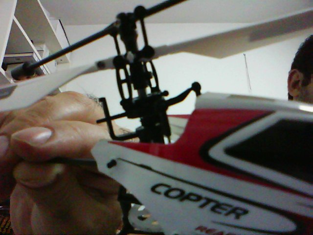

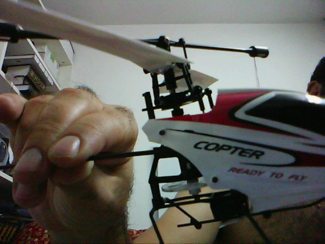

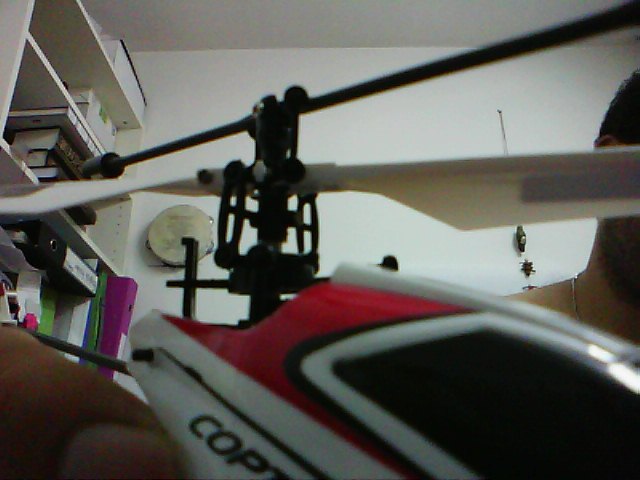

    הרוטור האחורי לא נוגע בגוף. גוף המנוע עצמו קצת רופף בתושבת בתושבת שלו אך לא חושב שזה הגורם לחימום.
    מה עוד יכולה להיות הבעיה לזה שהמסוק לא ממריא?
    הוספתי תמונות אולי זה יוכל לעזור איך שהוא לעזור לכם לעזור לי.

    יתכן שצריך להחליף מנוע?!
    הוצאתי את המנוע והפעלתי את המסוק, העלתי את המצערת וניסיתי לראות אם המנוע הראשי עובד אך ללא הואיל.
    כנראה שהלך מנוע איך שהו..
    איך יכול להיות שהלך מנוע תוך יום?
    יש מצב להתלונן לחברה ממנה קניתי את המסוק?
