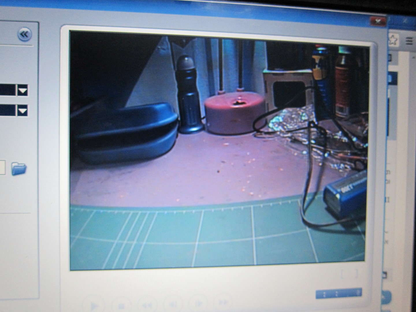

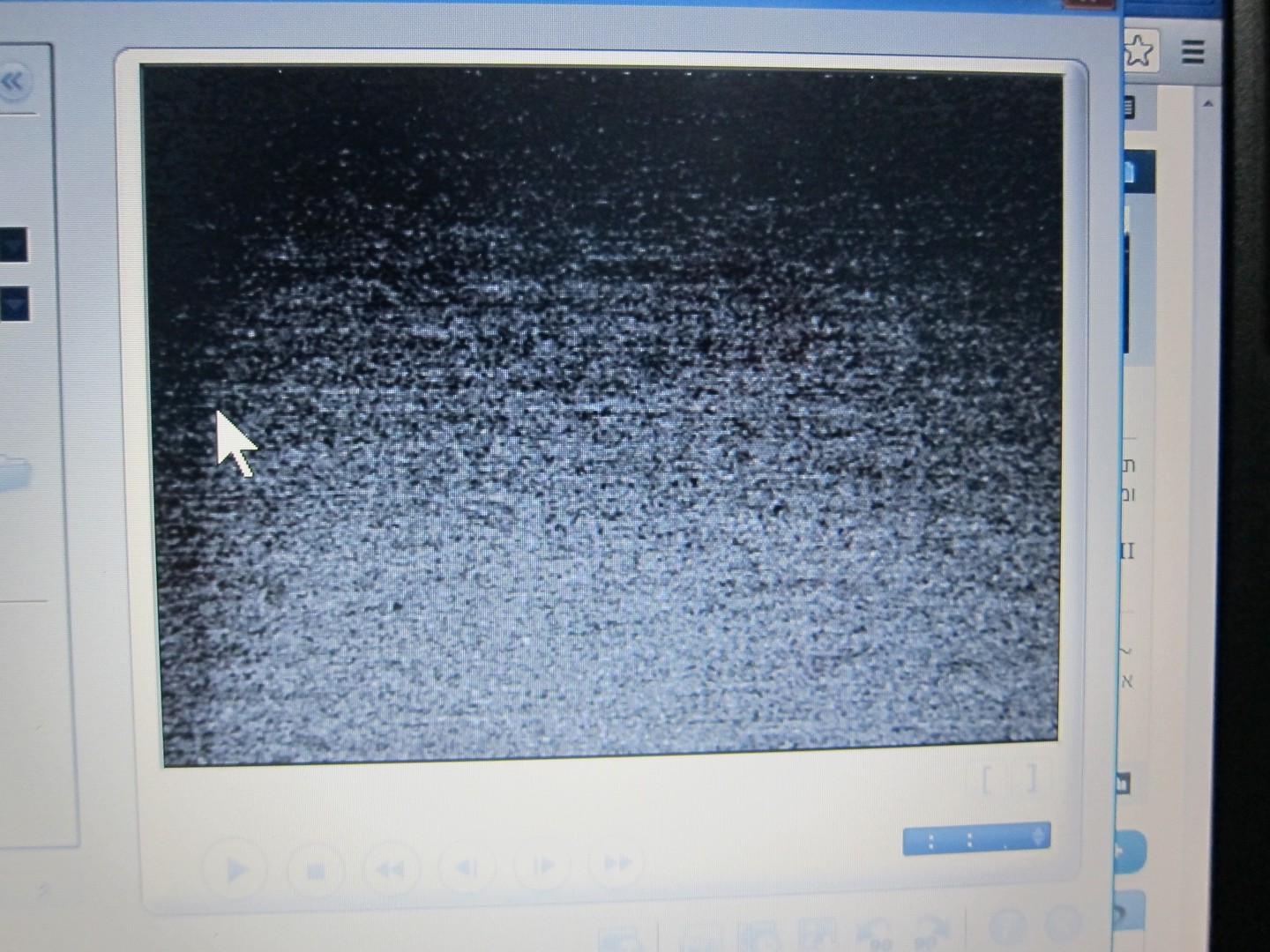

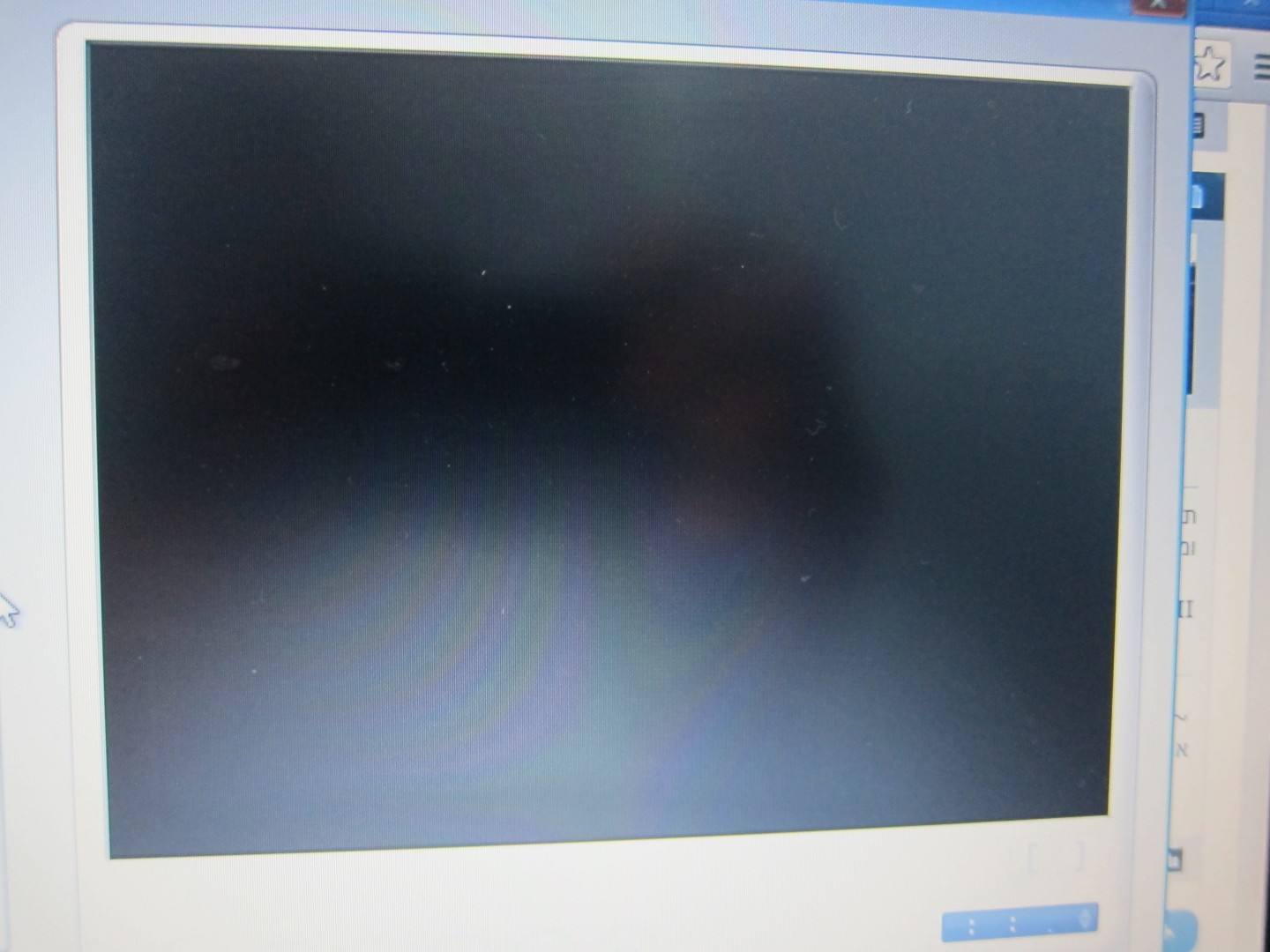

    מצב תמונות:
    מסך שחור - הכל מחובר
    מסך שלג - שידור מנותק
    מסך תמונה - מצלמה מחוברת ישירות לתצוגה וניתן לראות שעובדת
    (הכל דרך EASYCAP)

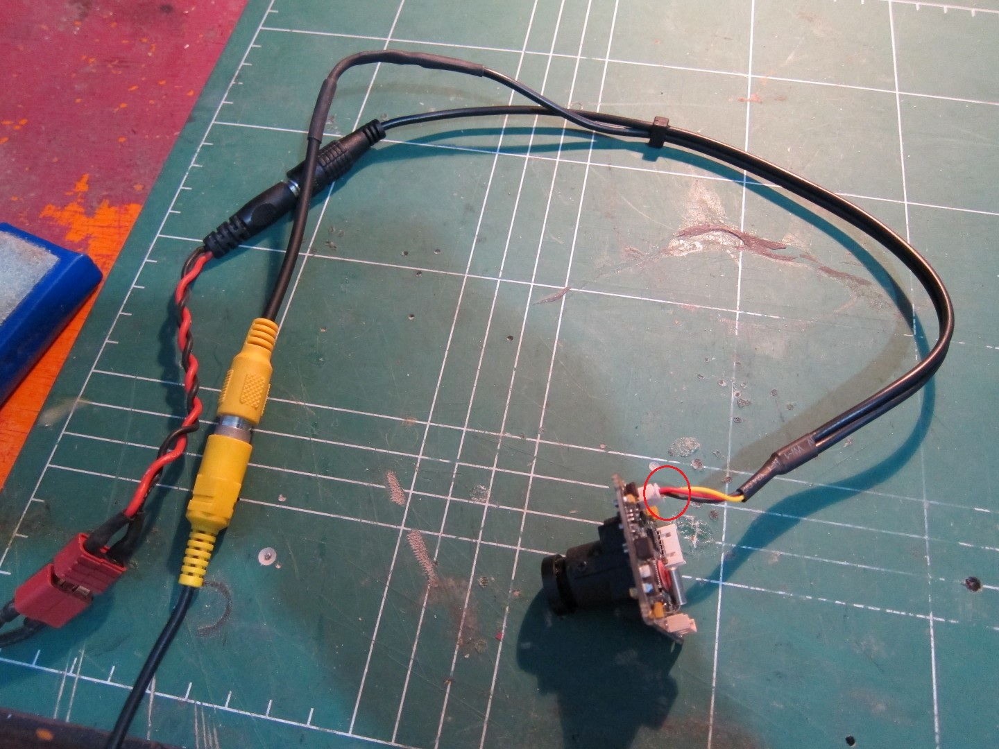

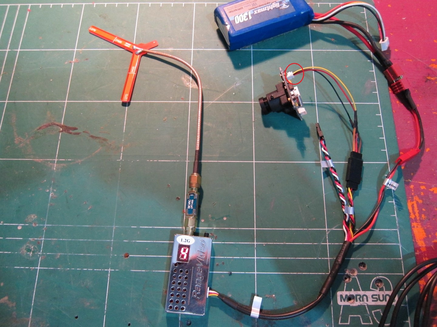

    שים לב שהחוט הצהוב והחוט האדום של המצלמה הפוכים בין הכבל עם הקונקטור סרוו לבין הכבל השני.
    לדעתי אתה צריך להפוך בין החוט האדום לחוט הצהוב בכבל שמתחבר למשדר.
    זו לא פעם ראשונה שהם מביאים קונקטור הפוך עם המצלמה: http://www.efly.co.il/forums/showthr...FA-SONY-600TVL
ID:	83902   Click image for larger version.
    מסכים , שווה בדיקה
    אבל הוא כבר אמר שהמצלמה עובדת לו בחיבור ישיר לא דרך המשדר/מקלט. אז אני מניח שהחיווט במצלמה דווקא בסדר.
    אולי בצד המשדר/מקלט יש בעיה.

    ציטוט נכתב במקור על ידי AvivT צפיה בהודעה
    את הבדיקה הוא עשה עם כבלים שונים.
    בתמונות רואים שהחיווט בין שני הכבלים שונה.
    תסתכל בתמונות שצירפתי.

    ציטוט נכתב במקור על ידי yoavl צפיה בהודעה
    צודק, לא הסתכלתי בתמונות. ברור שהחיווט הפוך.
