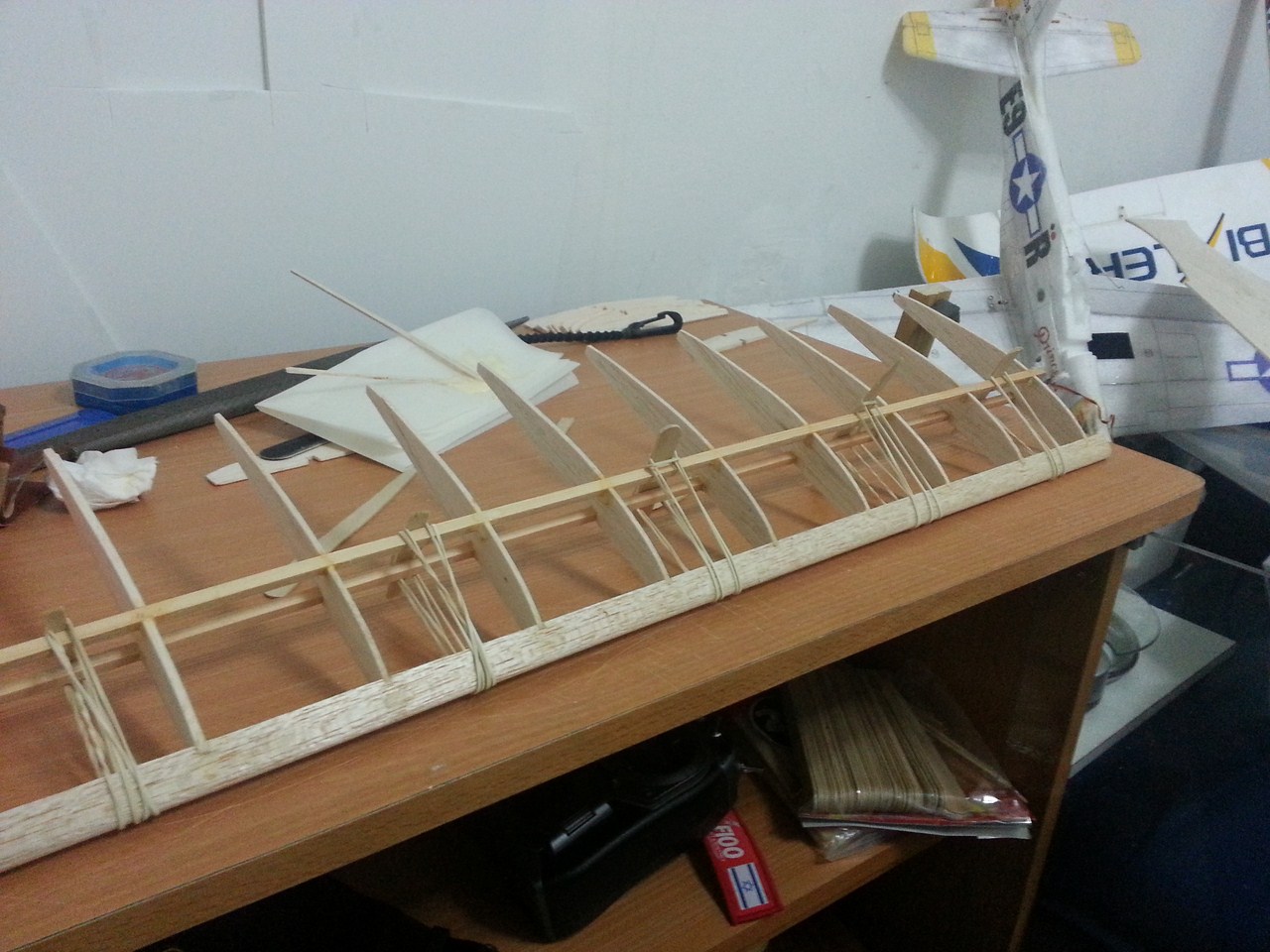

    בזמן האחרון אני קורא פה על המון חברה שהתחילו לבנות טיסנים מבלזה וזה עשה לי חשק גדול מאוד לבנות לי אחד כזה...
    קראיתי שאלתי ואחרי הכל היום הלכתי לחנות טיסנים כדי לקנות בלזה מסורית ולשאול שאלות אחרונות. (דבק נגרים CA נייר שיוף ועוד יש בבית).
    אתמול התחלתי לעבוד על הכנפיים.
Name:	20130111_145529 (Copy).jpg

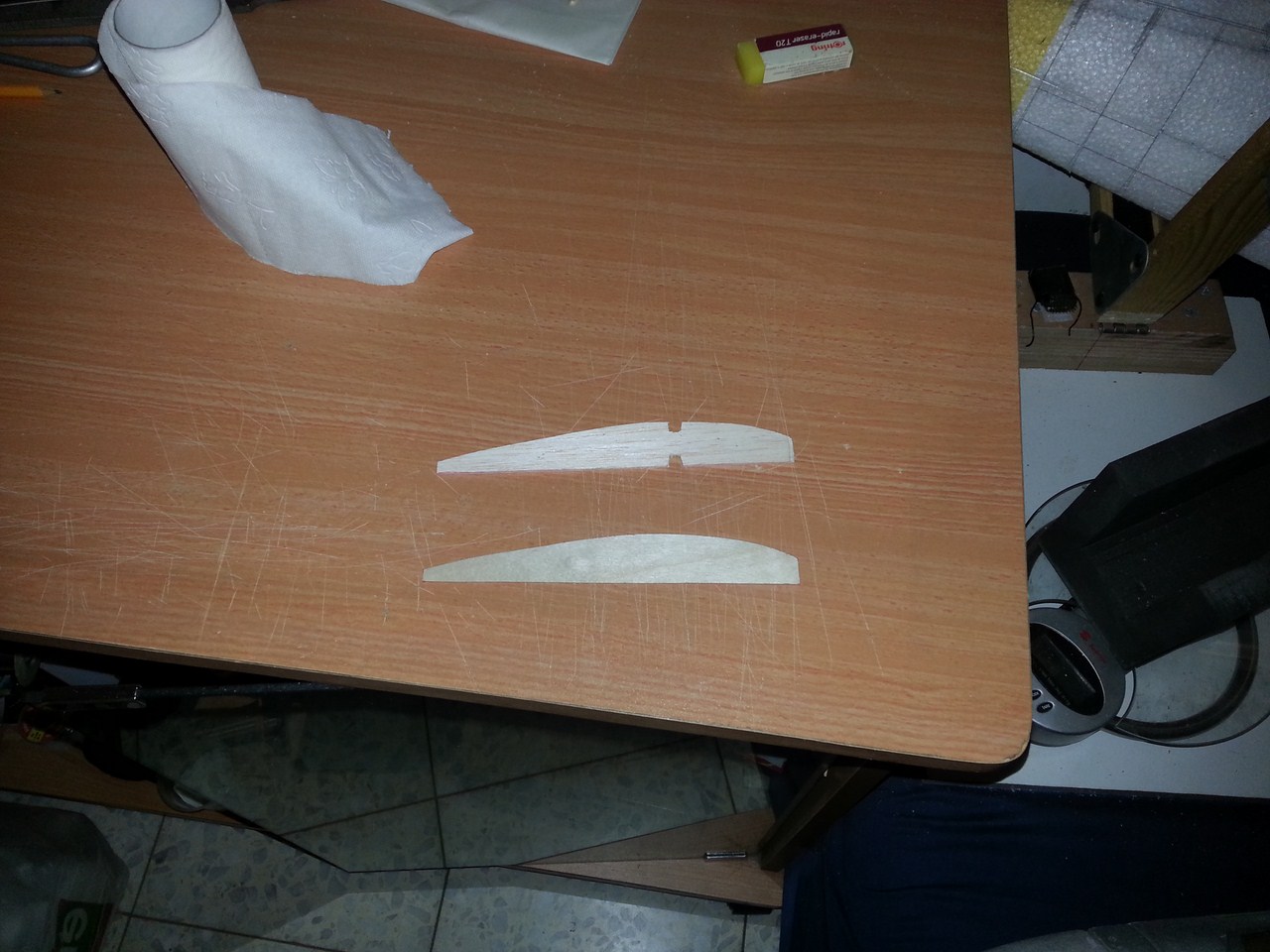

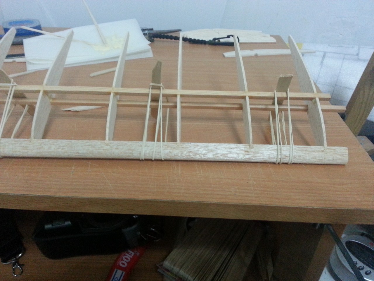

    חיתוך של פרופיל הכנף מדיקט תעופתי 1.5mm ובעזרתו את שאר הפרופילים מבלזה של 2.0mm.
Name:	20130112_114128 (Copy).jpg
    הדבקת הפרופיל על שני קורות אורן של 5.0*5.0mm.
Name:	20130111_145503 (Copy).jpg
ID:	82460Click image for larger version.
Name:	20130111_145514 (Copy).jpg
Name:	20130111_152455 (Copy).jpg
    יצירת חריצים על גבי שפת ההתקפה והדבקה של השפה לפרופיל הכנף.

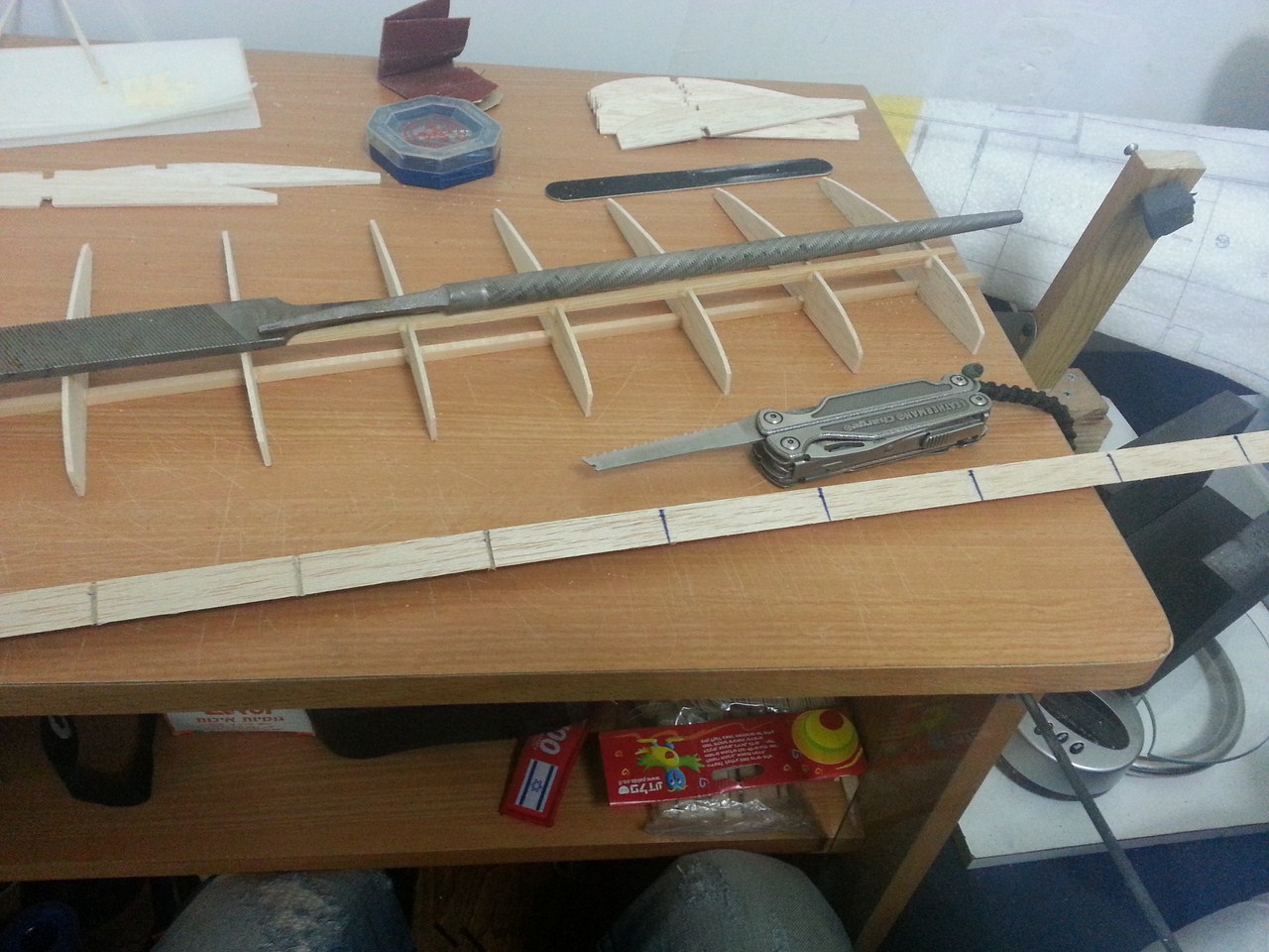

    היום התחלתי עם אחד הצדדים של הגוף.
Name:	20130112_114159 (Copy).jpg
    עידכונים בהמשך....
    אשמח לשמוע הערות או הארות על הבניה או להמשך..

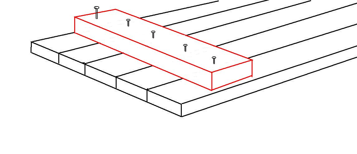

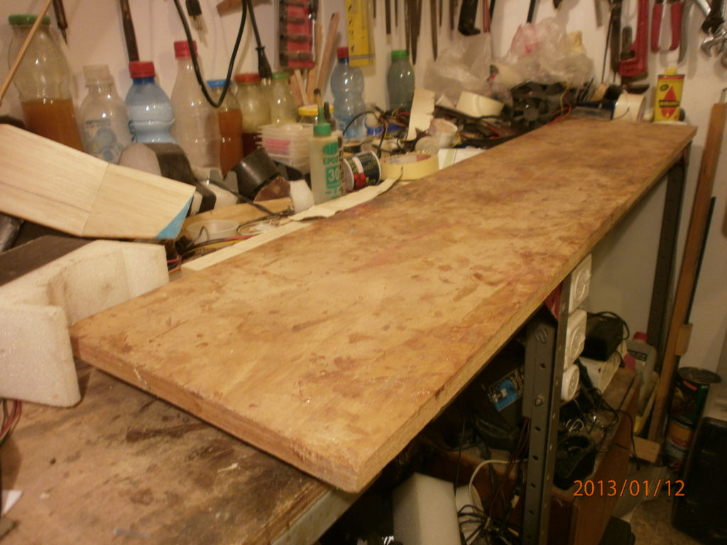

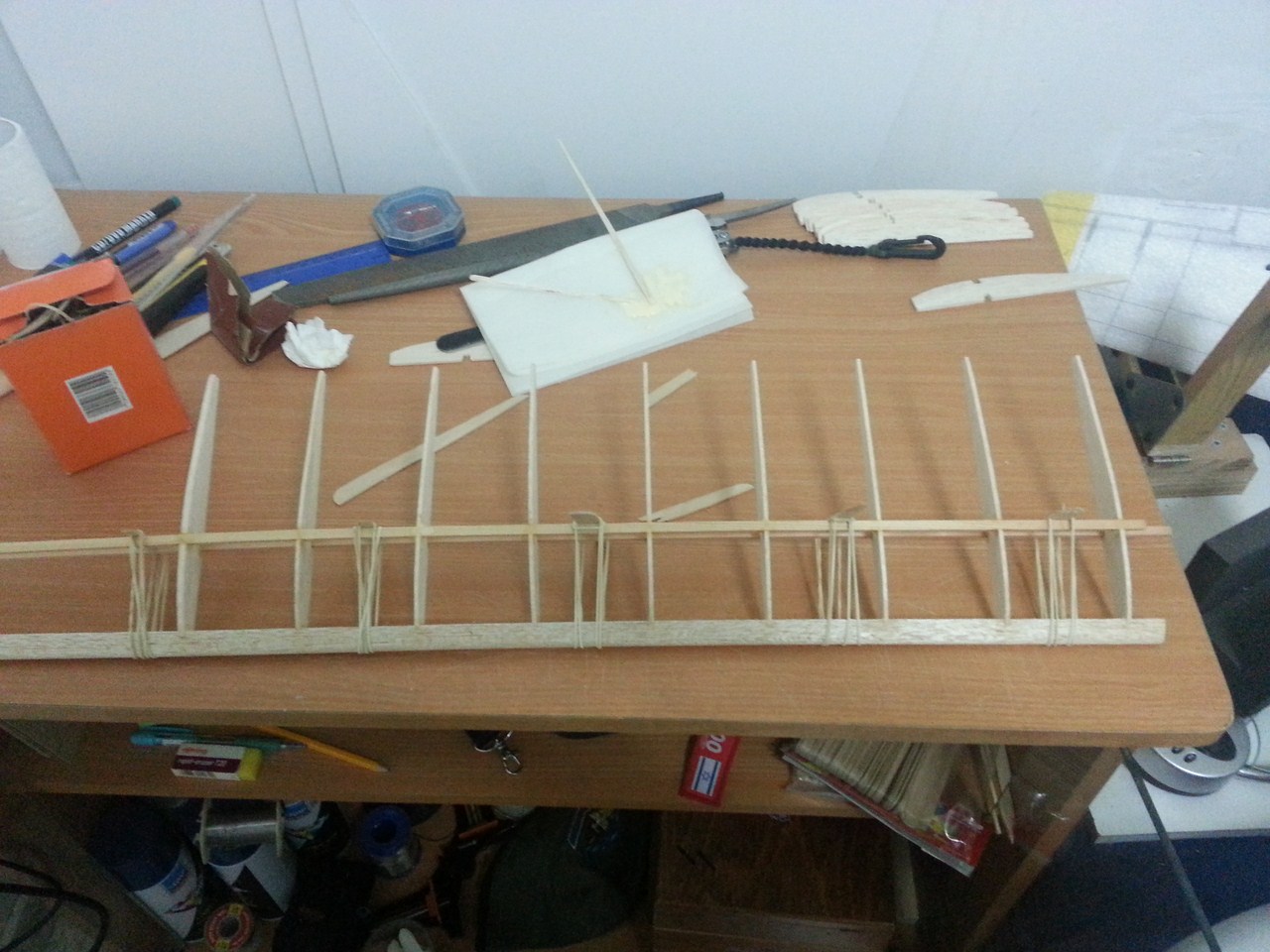

    הדבר העקרוני ביותר - לא לבנות באויר. כל הבניה חייבת להיות מורכבת ומוצמדת ע"י סיכות ללוח בניה ישר. אחרת נוצרים פיתולים שקשה להפתר מהם.
    לוח בניה - רצוי מעץ (יותר נוח לתקוע סיכות ) או מסנדביץ (כמעט ולא מתפתל עם הזמן) רוחב - בערך 25 ס"מ, עובי - 2 ס"מ (בערך) אורך - מטר (עדיף מעט יותר).
    מצורפים שני צילומים........ ועוד אחד ..... סתם שיהיה

    מהתמונות נראה שהוא עושה נכון - לוח עץ ועליו תוכניות ועליהם בונים עם סיכות.

    ציטוט נכתב במקור על ידי AvSa צפיה בהודעה
    ממש לא !

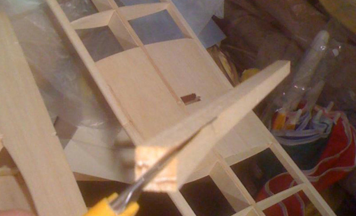

    זה שולחן שהדברים סתם מונחים עליו, לעיתים עם שופינים "כמשקולות". זה מה שנקרא בניה באויר שמועדת לפיתולים ושאר צרות. דבר לא מוצמד בסיכות לשולחן, שגם קשה לתקוע לתוכו סיכות וגם חבל להרוס אותו עם חורים מסיכות ולכלוך מהדבקים.

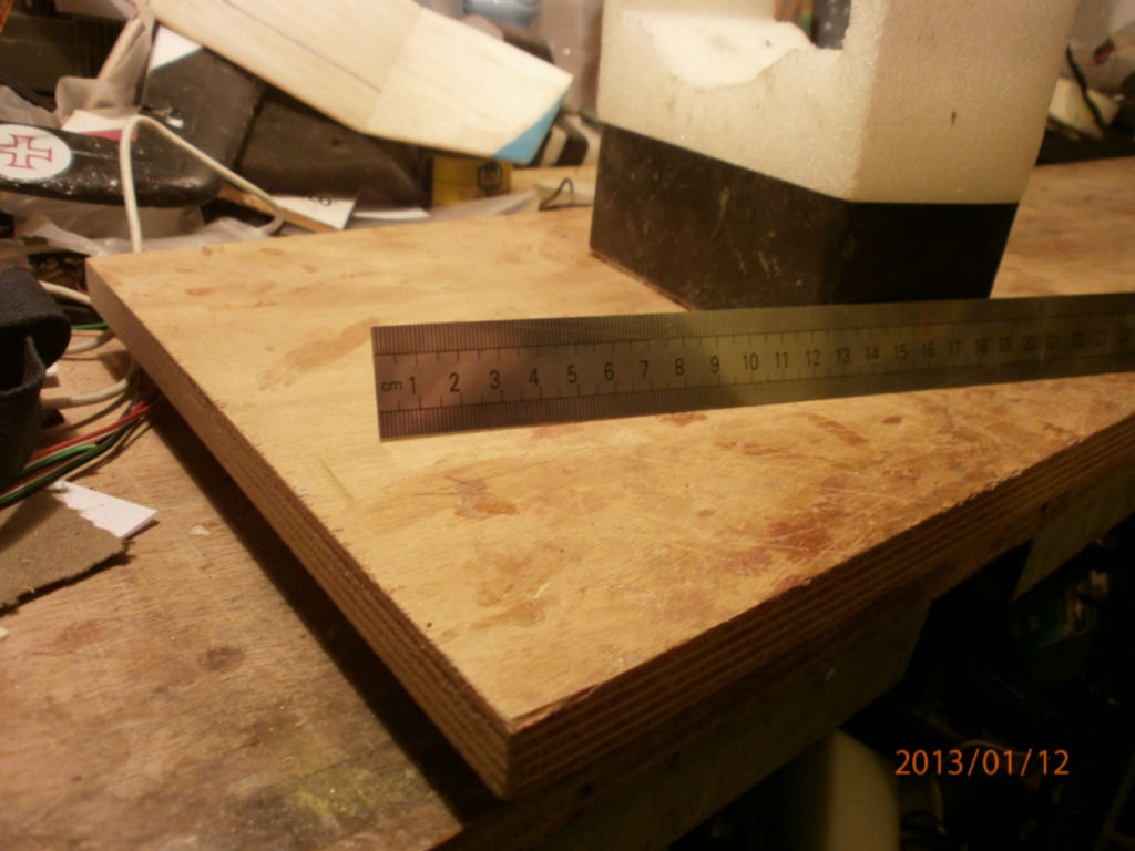

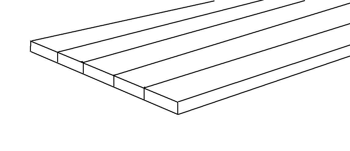

    לפעמים זה מצליח ולפעמים לא. כשיש נסיון בבניה אתה יודע לפי מורכבות הבניה ואיכות החומרים אם אפשר "לבנות באויר" או לא. כנף והגהים בדרך כלל נכנסים להגדרת "לא".
    כמו בכל, דבר עדיף להתחיל ללמוד לבנות נכון ולא ללמוד לתקן שגיאות אחר כך. לוח בניה הוא חובה בעבודה על טיסנים.
    יתרון נוסף - כשאין חדר עבודה זה גם מאפשר להניח את לוח הבניה עם החלקים המוצמדים אליו שמתיבשים, במקום מתאים, כך שלא יפריעו למהלך החיים הסדיר בבית.
    למי שלא מוצא (או שזה יקר מידי עבורו בנגריה) לוח כזה ראיתי טיסנאי שבנה לעצמו לוח בניה מעולה.
    קונים קורת עץ (ישרה עד כמה שאפשר) של 2X5 ס"מ באורך סטנדרטי, שהוא 6 מטר, חותכים אותה לחמישה חלקים באורך 120 ס"מ ומדביקים אותם חזק בדבק נגרים או פלסטי, זה לזה על משטח ישר (רצפה ישרה). מתקבל לוח עבודה מעץ, שבגלל ההדבקה של הקורות (למינציה) אינו מתפתל ומתעקם עם הזמן. בזמן ההדבקה, על מנת להגביר את הלחץ ולשמור על משטח ישר כדאי להצמיד את הקורות של לוח הבניה ע"י קורה ניצבת ומסמרים שישמרו את הכל במקום עד התיבשות הדבק (ראה ציור מצורף).

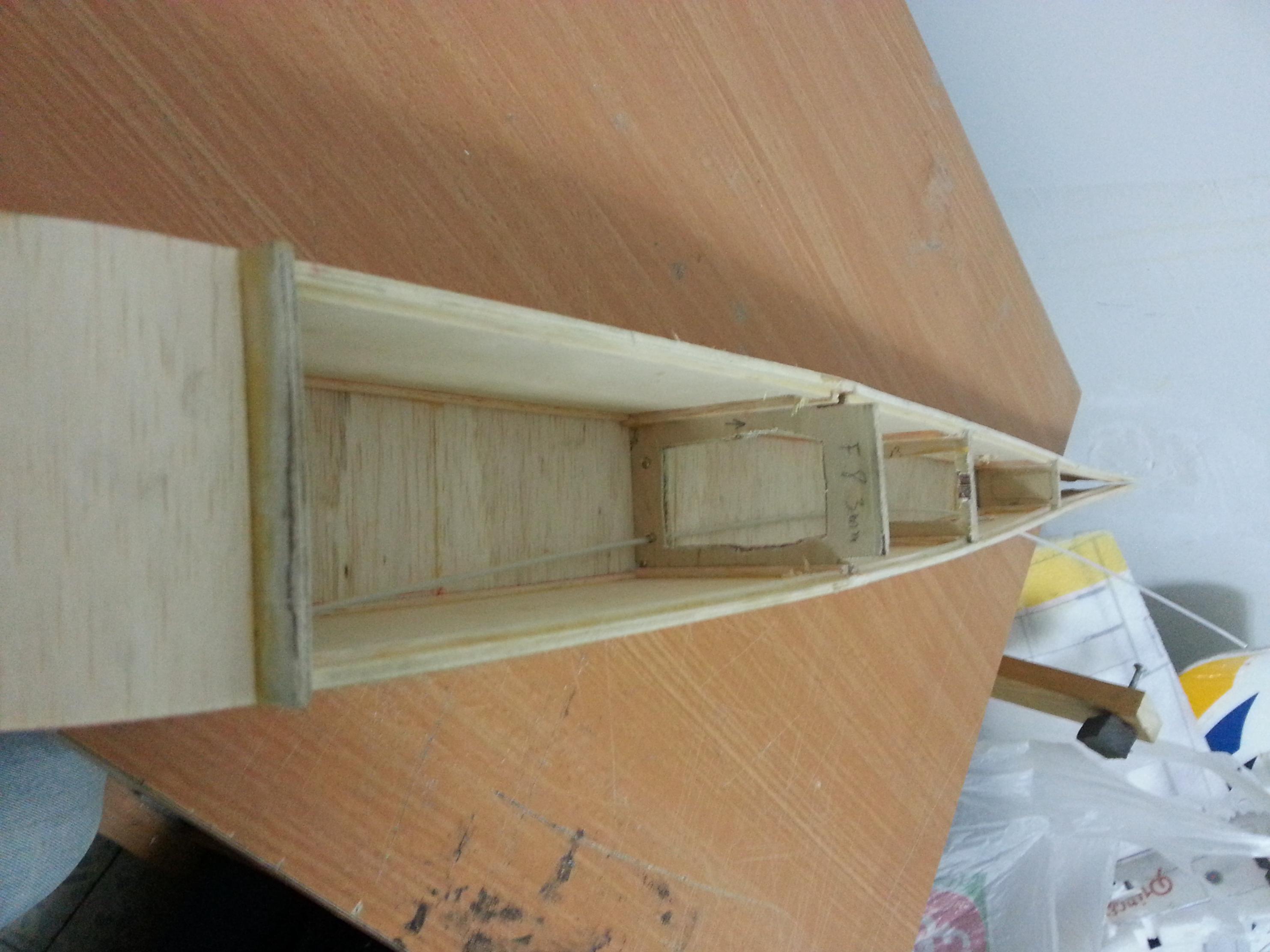

    לא תוכל לחשב מראש אבל די ברור שבהסבה לחשמלי יהיה לך זנב כבד כי מנוע הניטרו שוקל הרבה יותר ממנוע חשמלי ולכן תרצה לקדם את הסוללה כמה שיותר קדימה.
    למיטב זכרוני התא הראשון מאחורי חומת האש הוא בעל מכסה עליון מתרומם ויועד למיכל הדלק. תסב אותו לתא סוללה כשהמכסה נצמד עם מגנט במקום הבורג.
    תוכל להגדיל את הסוללה לפיצוי הזנב הכבד על ידי הגדלת החור במחיצה הבאה של הגוף.

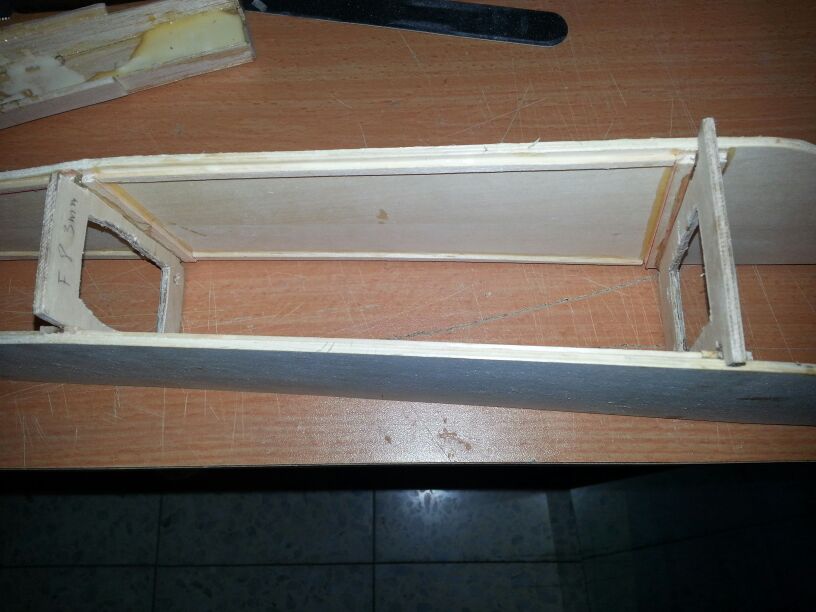

    כמו כן קח בחשבון שלחשמלי אתה זקוק להפחית משקל ולהרבה פחות חוזק מבני שקיים בתוכניות ונועד להתמודד עם מנוע הניטרו והמשקל של הטיסן.
    נסה לבנות את הגוף קל ככל האפשר בעובי משטחים, דבק, וחיזוקים בחלק האחורי, ותוכל לבצע הפחתה מושכלת בעובי חומת האש, תושבת כן הנסע, וכן הנסע עצמו.

    אני הגדלתי טיפה את הגוף, כך שחומת האש יושבת כמה סנטימטרים יותר קדימה מאשר בתוכנית.
    ראיתי שכבר חתכת את הגוף אז לא בטוח שזה אפשרי, אבל אם חומת האש אמורה לשבת כ 4 סנטימטרים מקצה האף, תוכל למקם אותה ממש בקצה האף
    ככה גם תרוויח יותר מקום לשחק בסוללה, וגם יש יותר סיכוי לאזן את הטיסן מבלי לעלות לסוללות ממש כבדות.

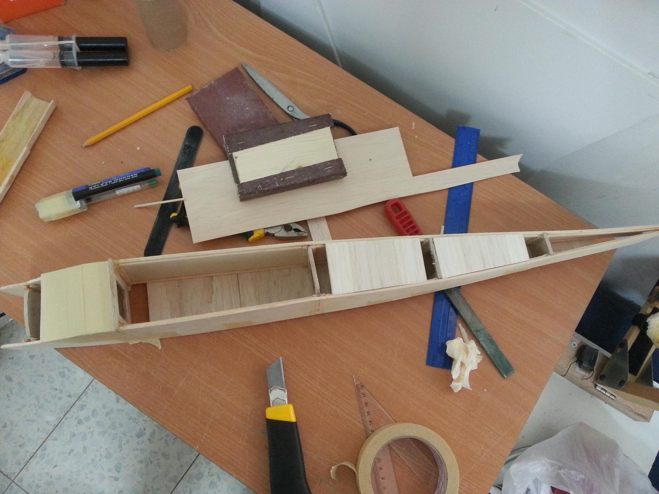

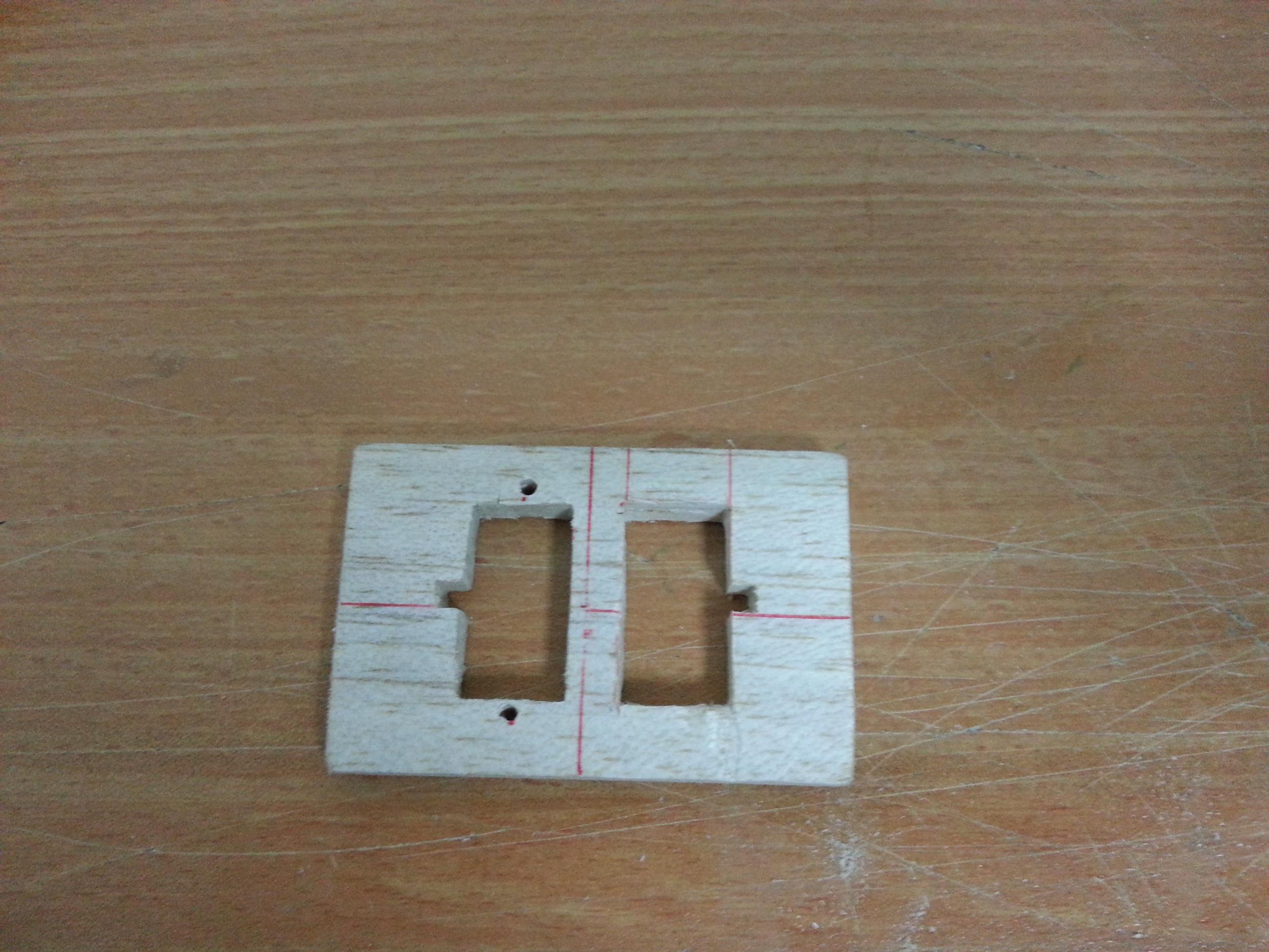

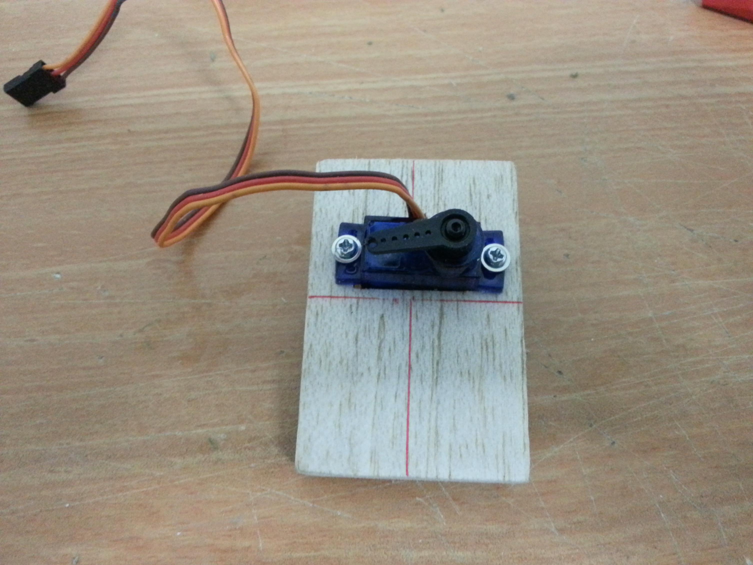

    טוב אז אחרי ההערות שקיבלתי עשיתי בדיקות אם באמת הכל ישר ולמזלי באמת יצר ישר ללא שוני צורה בגוף הכנף.
    משם המשכתי עוד קצת והפעם כל הדבקה נעשתה על גבי משטח ישר עם סיכות...

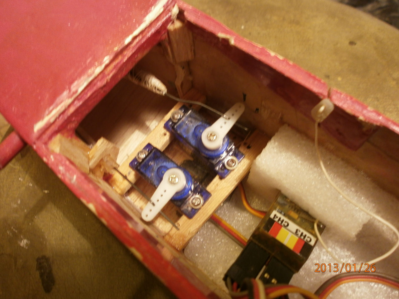

    ברירת מחדל תגובה: טריינר בלזה ראשון מתוכנית (בניה עצמית)

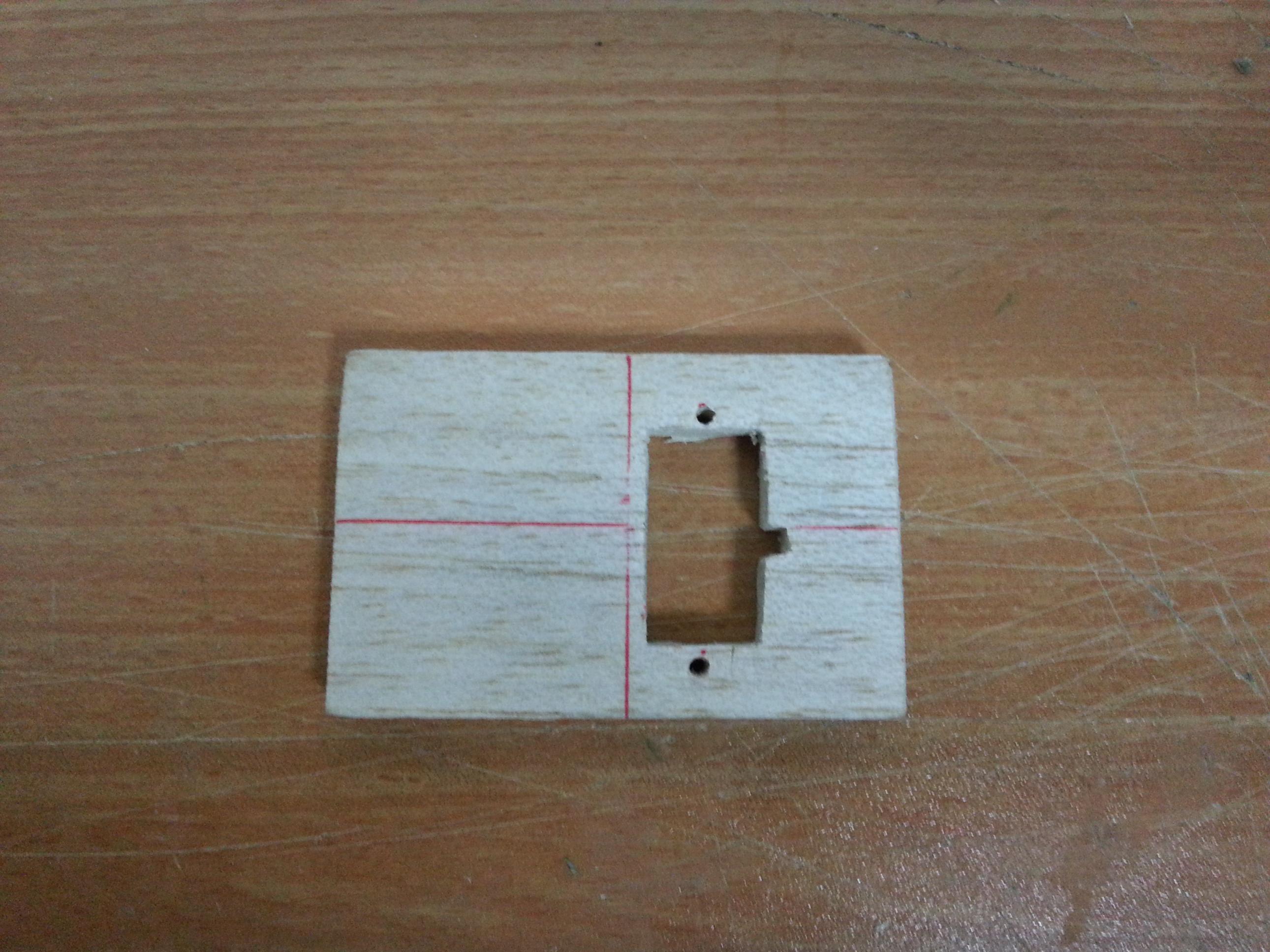

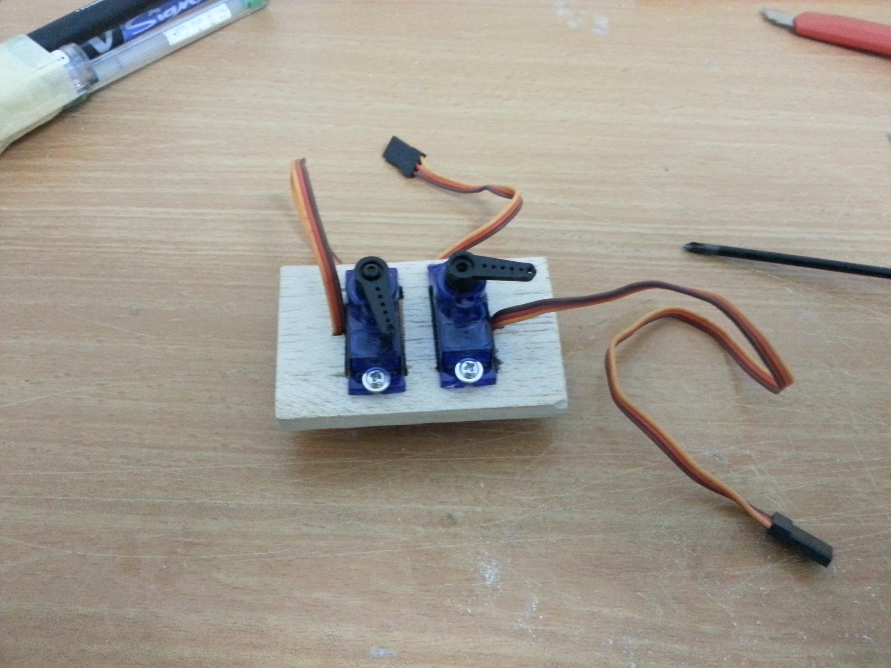

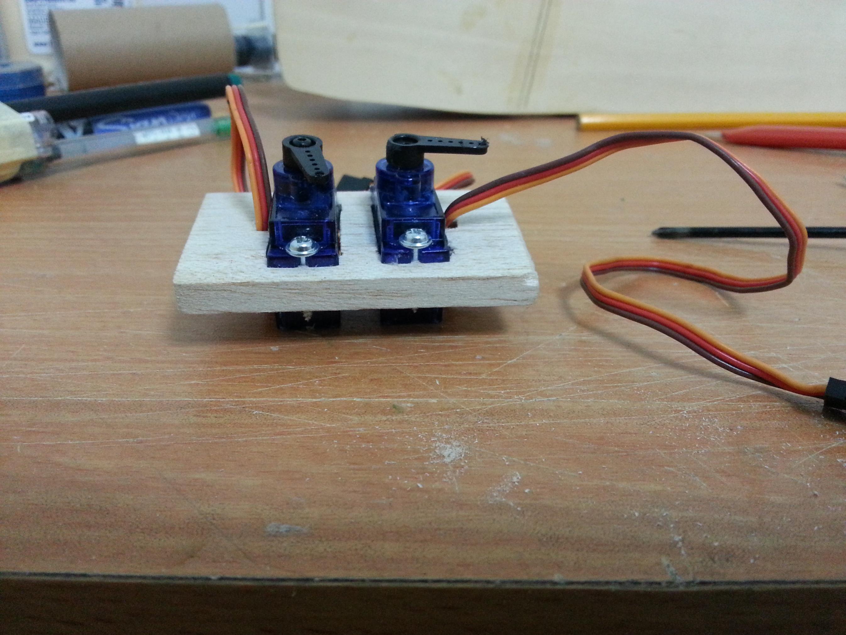

    אם אתה מעונין, קבל הערה ראשונה.
    תושבת של סרוו לא עושים מבלזה - ביחוד לא את האזור שבו נמצא הבורג שמחזיק את הסרוו. הבלזה רכה מידי ולא מחזיקה את ההברגה. דיקט או עץ קשה יותר מתאים יותר (אפשר גם להדביק מעל או מתחת לבלזה).
    Oct 2011
    פ"ת
    1,585
    69
    הודה 102 פעמים ב 87 הודעות
    התושבת הזאת רק לדוגמא ליפני שאני יכין אותה מדיקט... יותר נוח לחתוך ולעצב את הבלזה....

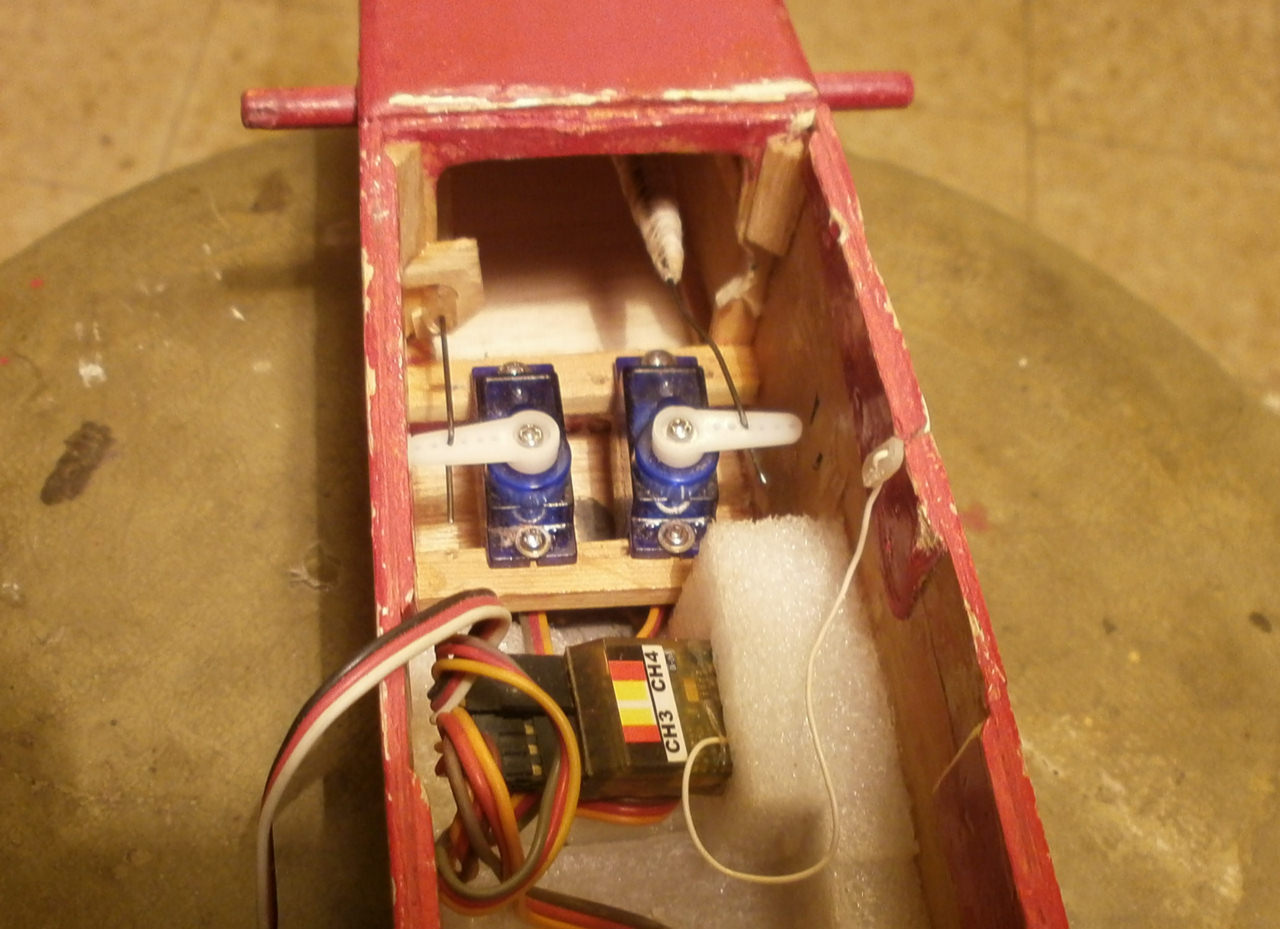

    ציטוט נכתב במקור על ידי nadavz צפיה בהודעה
    אם כך שים לב שמספיק בהחלט להשתמש בשתי קורות עץ מודבקות לרוחב הגוף, שישמשו תושבת לסרוו. לתושבת מדויקת אין שום יתרון (אפילו קשה יותר להכניס את הסרוו למקום).
ID:	83169   Click image for larger version.
  19. המשתמשים 2 הודו ל umbo על הודעתו:
    eitanbin (26-01-2013),guyst (26-01-2013)

    אני קצת תקוע בגלל חוסר זמן כל היזדמנות שיש לי אני ממשיך עוד קצת...
    שאלה לאלו שבונים בבית מה מומלץ יותר סרבו לכל מאזנת או אחד לשניהם..?
    שלט - flysky fs-gt3b
    מכוניות:
    Kyosho Inferno ST NITRO
    kyosho Inferno st-rr electric
    mugen mbx5 NITRO
  23. #22
    Oct 2011
    פ"ת
    1,585
    69

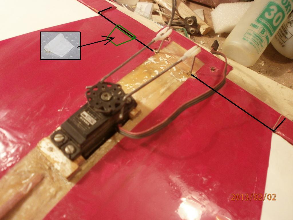

    http:// http://www.efly.co.il/forums...chmentid=83644
    http://www.efly.co.il/forums/album.p...chmentid=83643
    כרגע ההכנתי תושבת לברבו אחד אחרי זה קצת היצתערתי שלו הכנתי תושבת כפולה...
    איך אני מכין את התושבת לכל מאזנת בתוך הכנף? אולי אני ישנה את זה.
    קישור לסרבו http://www.hobbyking.com/hobbyking/s...dProduct=19957
    מכוניות:
    mugen mbx5 NITRO

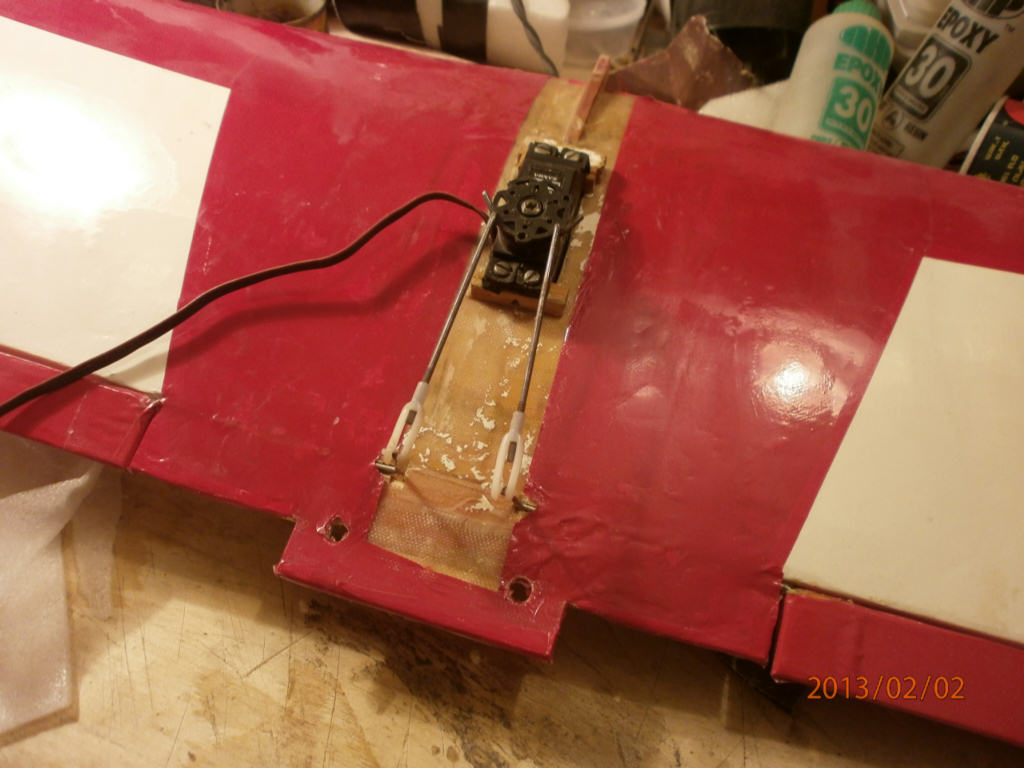

  24. #23
    זכרון יעקב
    1,694
    28
    הודה 163 פעמים ב 125 הודעות
    סרוו בודד במרכז הכנף ממש לא מתקינים בצורה שאתה עשית !
    כל התושבת שעשית מדיקט מיותרת והורסת את צורת הפרופיל באזור הזה.
    מדביקים את שני הפרופילים המרכזיים במקומם. את הסרוו מרכיבים ביניהם צמוד לקורה הראשית (אפשר לנצל אותה כאחת התושבות או שמכפילים\מרחיבים אותה באזור הזה) ומדביקים תושבת נוספת בין הפרופילים כתושבת אחורית של הסרוו. את כל האזור המרכזי מצפים בבלזה. (אתה יכול לראות בתמונה המצורפת איך זה נראה בטיסן QB10 שבונה איתי )
    אם הכנף דקה מידי אפשר להדביק את התושבות של הסרוו על ציפוי הבלזה של הכנף - אין בעיה זה מספיק חזק. (הערה - ציפוי הפיברגלס של מרכז הכנף שבתצלום לא קשור לצורך לחזק את תושבת הסרוו)
ID:	83664   Click image for larger version.

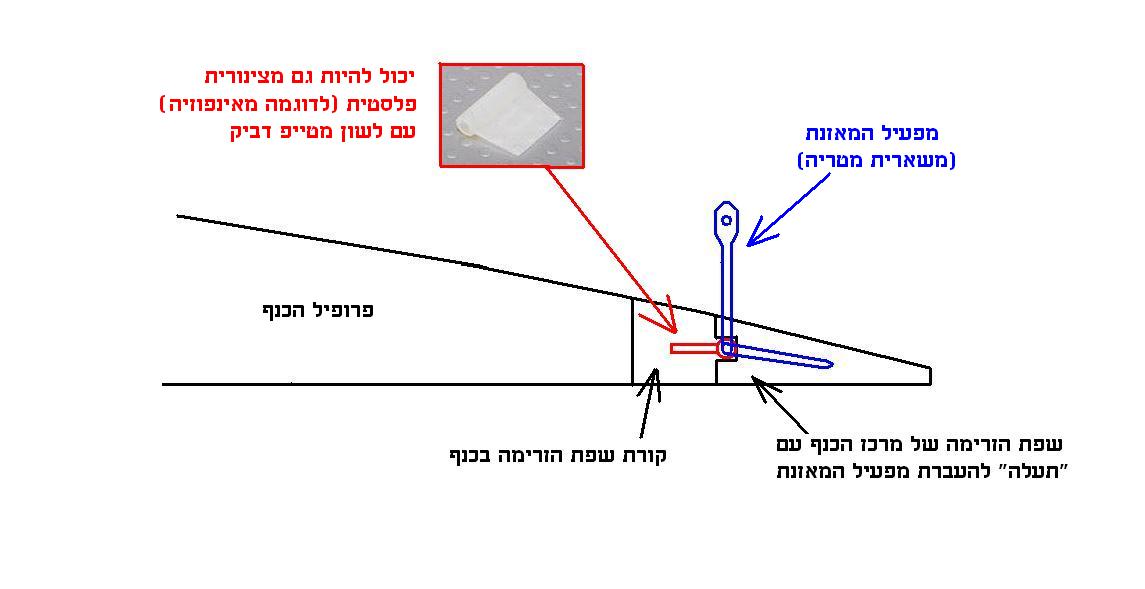

  26. #25
    זכרון יעקב
    1,694
    28
    אחי אין צורך בעצבים... לפחות ככה זה נראה אבל הכל טוב.
    שתי דברים:
    1.ברור לי שצריך לצפות את מרכז הכנף בבלזה והסרבו נלכך בחשבון.
    2. אין לי מושג על איזה ציפוי פיבר אתה מדבר... אבל זה בסדר כבר אמרתי לפעמים הפורום סתם עושה רעש מתמונות לא הכי בר ורות.
    תודה בכל זאת.
    ואם אפשר תשובה מממשהו מה עדיף יותר סרבו בודד לשני המאזנות או אחד לכל אחת.?
    חס וחלילה - למה עצבים ? מצטער אם כך הבנת, ואני מתנצל על כך
    בתמונה של הטיסן שלי מרכז הכנף מצופה בפיברגס - אם לא שמת לב אז ממש לא משנה ותתעלם מההערה.
    ולשאלתך - לדעתי בטיסנים פשוטים בהם המאזנות מגיעות עד לשורש הכנף מספיק סרוו אחד. הענין הוא שצריך לדעת איך להעביר את המפעילים (בצורת ל - הסימון השחור בתמונה) אל המאזנות כשזה "מוסתר" בתעלה שבתוך החלק המרכזי של שפת הזרימה של הכנף. יש כמובן מפעילים כאילו בחנויות טיסנים. בנוסף, רעיון איך לעשות את המובילים הללו בזול ובקלות, יש בפוסט הזה.
    אם זה מסובך מידי, אפשר בהחלט להשתמש בשיטה עם שני סרוו (מה שמוסיף מעט משקל לכנף ויוצר "סיבוך" אחר בבניה - כל אחד לפי ההעדפות שלו).
