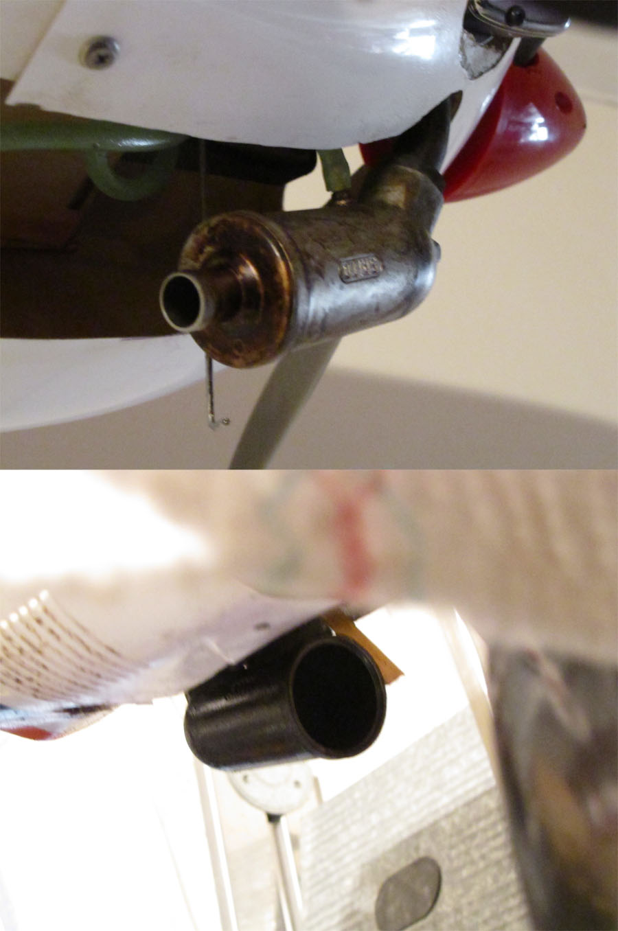

    הזמנתי מקורי של SAITO
    אבל...לבנתיים אני רוצה לרתך או להדביק עם JB WELD
    דיסקת מתכת עם חריר יציאה תואם לאגזוז המקורי.
    מה דעתכם?

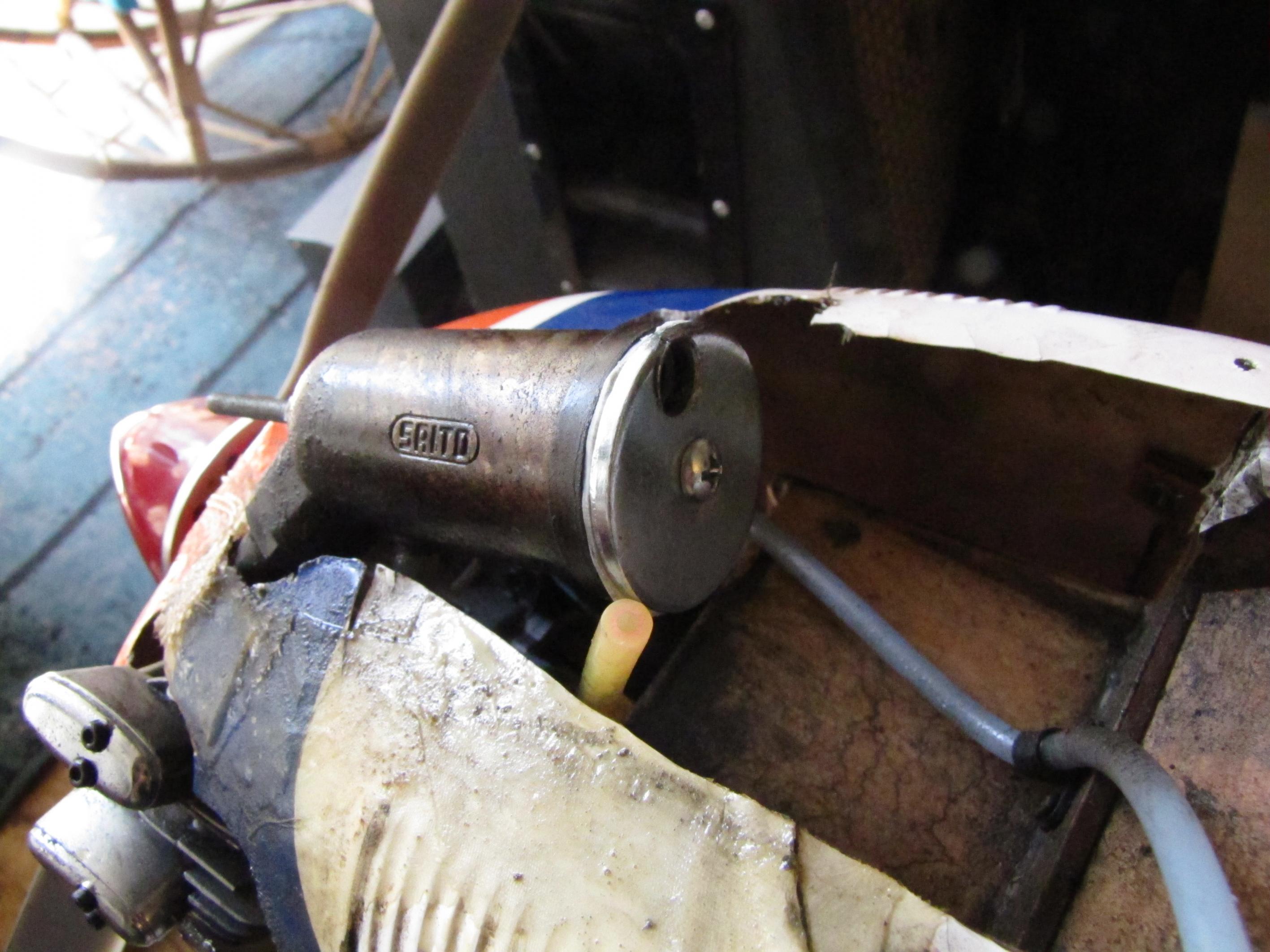

    Jan 2011
    1,296
    37
    הודה 155 פעמים ב 130 הודעות
    ברירת מחדל תגובה: אגזוז לסאיטו 125
    זהו פיתרון ביניים עד יגיע האגזוז החדש
    שייבה 3.5 ממ חור פליטה 9 ממ קדוח בצד
    מבודד פולימרי כלשהו עמיד עד 300 מעלות
    יש בורג 7ממ אום בקצה השני
    30 גרם כל העסק
