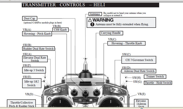

    בשלט 9CHP המפסק ששולט במצב טיסה זה E
    ב 9CAP זה G

    הדגם הוא 9CHP ומפסק E (שלושה מצבים) שולט על מצבי הטיסה - זה המפסק אליו אני רוצה לשעבד את ה REVMAX אך ללא הצלחה
    אני מנסה דרך PROG MIX1 (במצב OFST) אך לא כל כך מצליח. האם זו הדרך הנכונה?

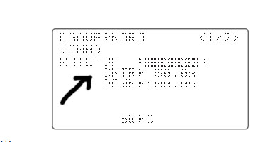

    לאחר קריאה בחוברת
    לדעתי אתה צריך לשנות את הערך CNTR בתפריט GOVERNOR

    ציטוט נכתב במקור על ידי נאור צפיה בהודעה
    לאחר קריאה בחוברת
    ממש לא,
    על מנת לשעבד את הגוברנור למפסק מסוים עליך לאפשר (בברירת מחדל לא פעיל - INH) את אופצית הגוברנור בתפריט שנאור צילם, ומול טאב ה SWITCH לשנות למפסק 3 מצבים הרלוונטי (מפסק E).
    האחוזים מול ערכי UP/CNTR/DOWN הם האחוזים שעלייך לשנות ע"מ לקבוע את הסל"ד שלך ו/או האם הגוברנור בכלל יפעל.
    לאחר שקבעת את המפסק הרצוי (E) מול ה SWITCH, וודא מיקום החץ בהתאם למצב מפסק מצבי הטיסה שלך ע"מ לוודא היכן נמצא מצב הנורמל שלך (UP/DOWN) לאחר שמצאת אותו קבע מולו ערך של 50% ע"מ לבטל את פעולת הגוברנור במצב טיסה זה.
    שני המצבים האחרים (כנראה יהיה CNTR ו DOWN) יהיו מצבי טיסה IDLE 1/2 - קבע את האחוזים שלהם ע"מ לקבוע את הסל"ד הרצוי עם גוברנור פעיל.
    הכול אגב כתוב במיני מאמר שכתבתי על כיול הגוברנור שצירפו מוקדם יותר.
    אם עדיין לא תסתדר ותצטרך עזרה, אל תהסס להתקשר ואוכל לעזור לך לפתור את הבעיה.

    29
    ברירת מחדל תגובה להודעה: REVMAX עם 9C
    מעולה!!
    תודה רבה אנשים יקרים, הכל עובד היטב,
    כנראה שבגלל חוסר ריכוז / עייפות / בעייה בהבנת הנקרא (או שכל האפשרויות נכונות :-) )ניסיתי לשווא להפעיל את ה REVMAX דרך MIX כללי ולא דרך פונקציית ה GOVERNOR.... מסתבר שזה לא צעד מומלץ :-)
