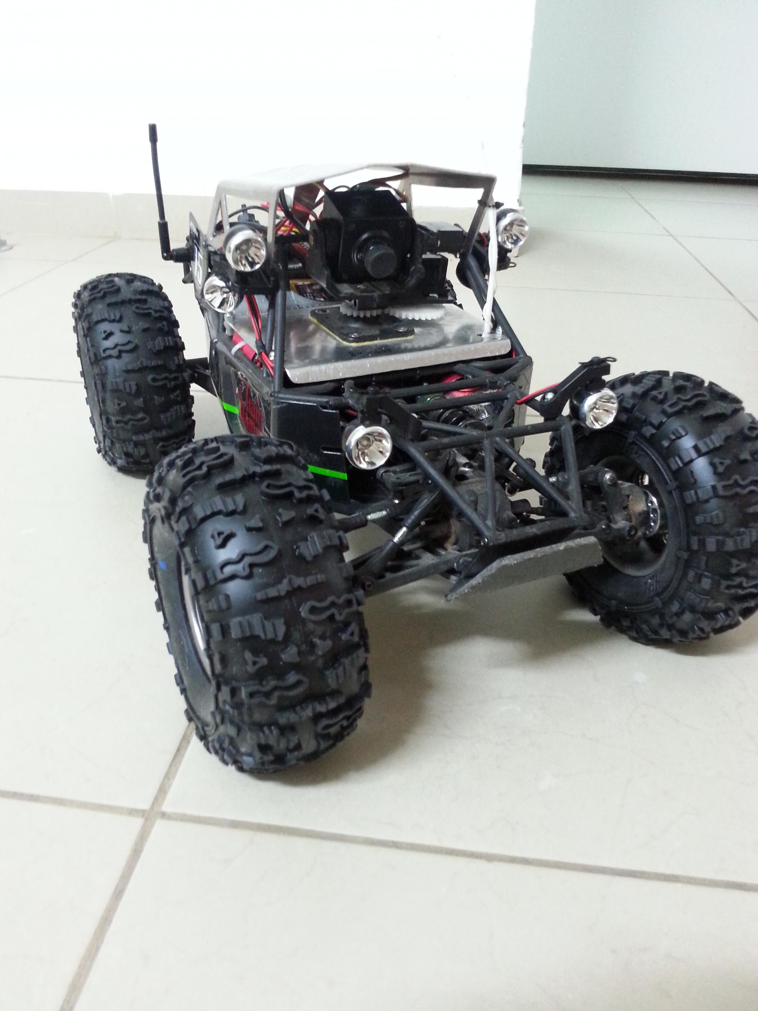

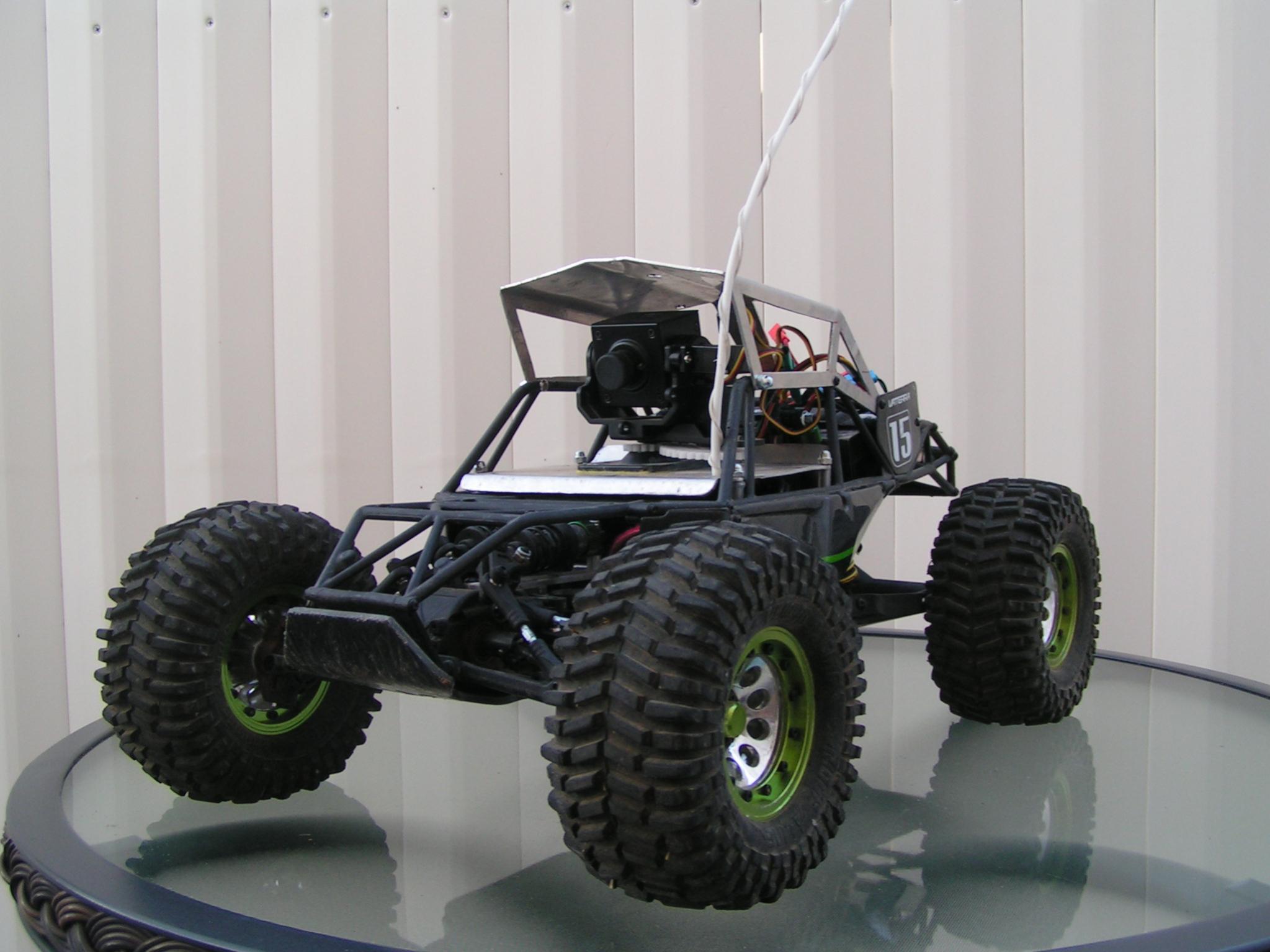

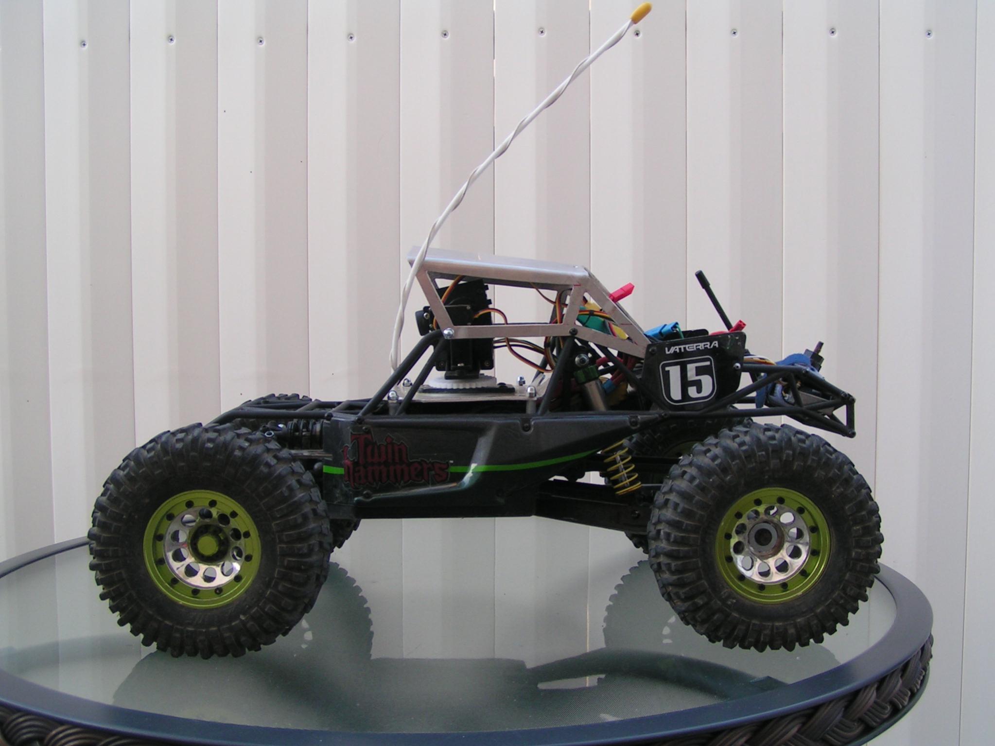

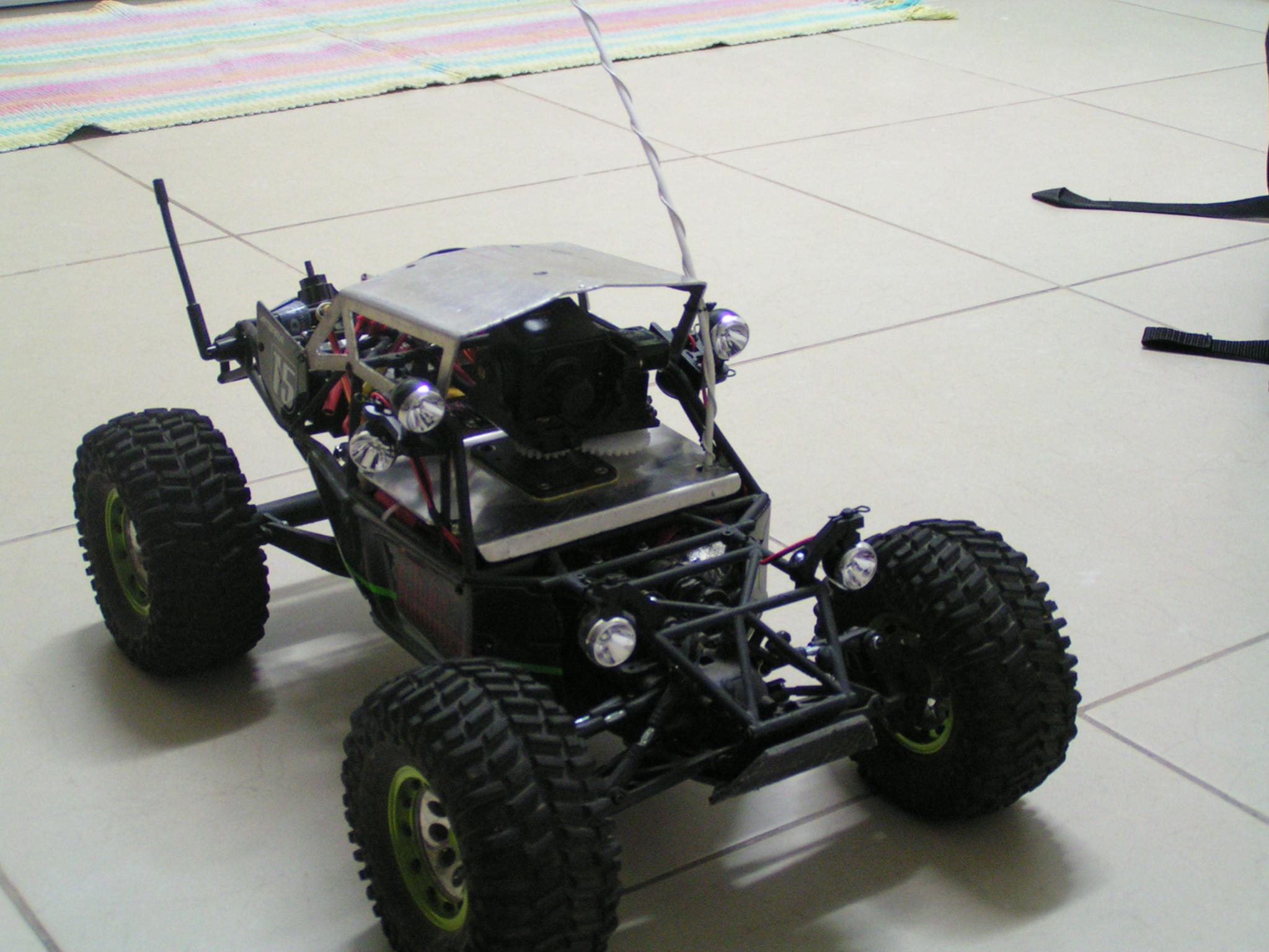

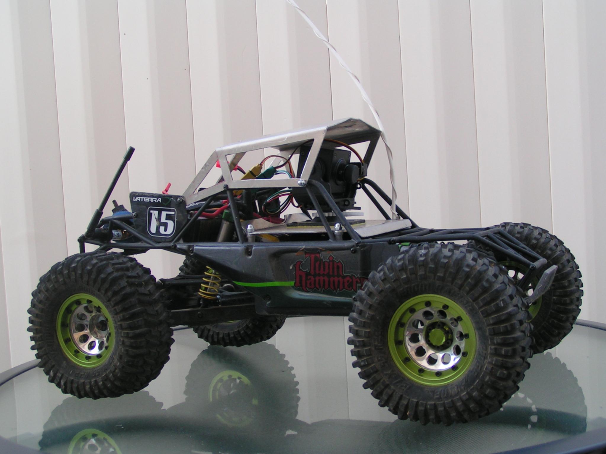

    כדי למקם את המצלמה הייתי צריך להסיר חלק מהמבנה הקיים של הרכב ולבנות לו בסיס וגג חדש:
    הבסיס והגג בנויים מאלומיניום
    קל לעיבוד ומרים כמה שפחות את מרכז הכובד.
    הרעיון הוא להגן על המצלמה והמערכת שלה ממכות ועצמים זרים [עד כמה שניתן] ולהראות כרכב [עד כמה שניתן]
    השו"ס העיקרי פה הוא תנועת המצלמה בה ניתן לראות את כל 4 הגלגלים של הרכב
    כמו שאמרתי יש לי שלט פוטאבה 9 ערוצים:
    סטיק ימני = נהיגה[קדימה אחורה/שמאלה ימינה]
    סטיק שמאלי = מצלמה [למעלה למטה [כ 45 מעלות לכל צד] ימינה שמאלה כ140 מעלות לכל צד]]

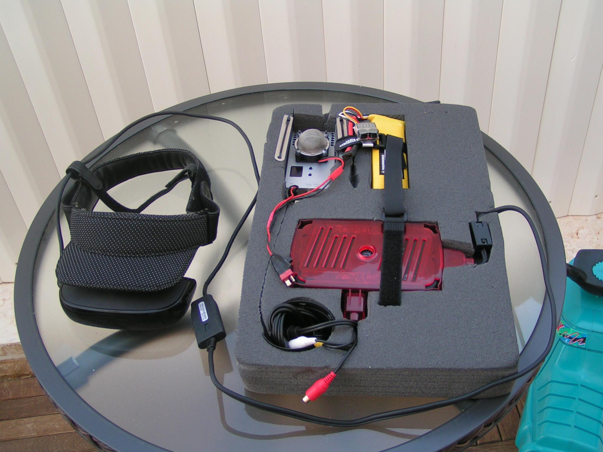

    מי שמכיר אותי יודע שאני לא יכול להיות מצ'וקמק... [יכול אבל שונא את זה]

    ובתוך התיק משופצר יפה כל בציוד:
    לטובת מי שלא מכיר את הציוד ב FPV להלן מגדיר אביזרים:
    משמאל למעלה: מקלט וידאו+אנטנה
    במרכז למעלה סוללת ליפו למקלט+ זמזם התרעה על ירידת מתח הסוללה [ת'כלס היא לא נגמרת אף פעם]
    למטה [בצבע אדום] מערכת המקשרת בין המקלט למשקפי הוידאו: http://www.rangevideo.com/index.php/...les-combo.html
    את התמונה של המצלמה אני רואה בזמן אמת על גבי משקפיים מיוחדים המוצגים בשמאל התמונה העליונה או בתחתית התמונה התחתונה:

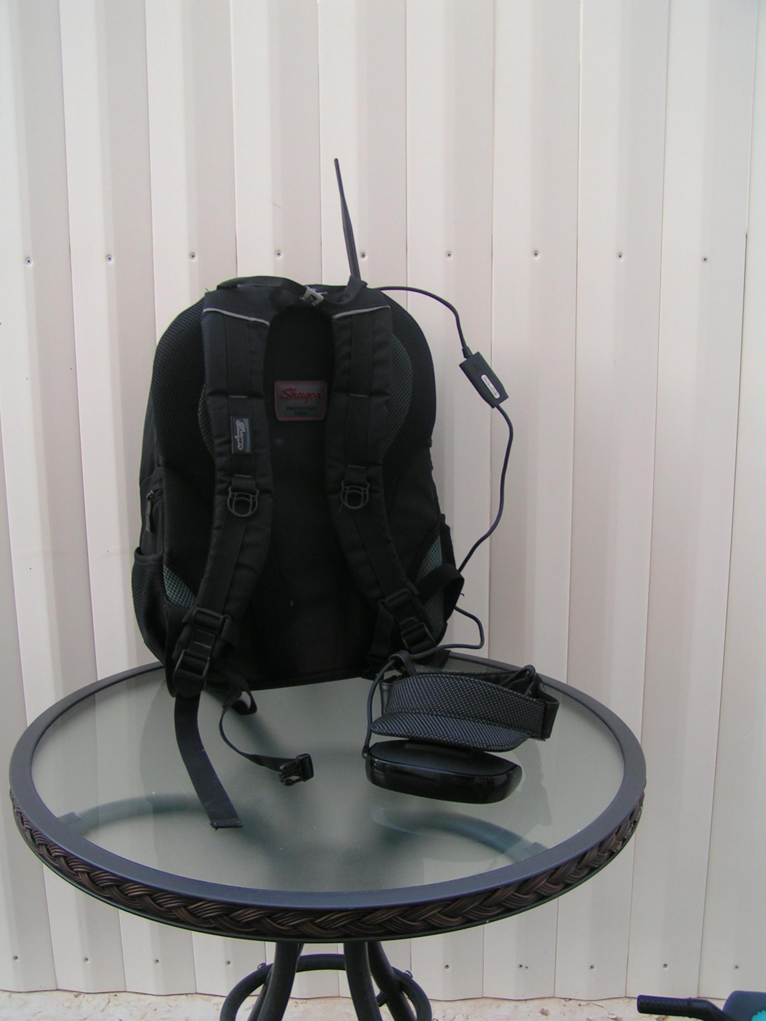

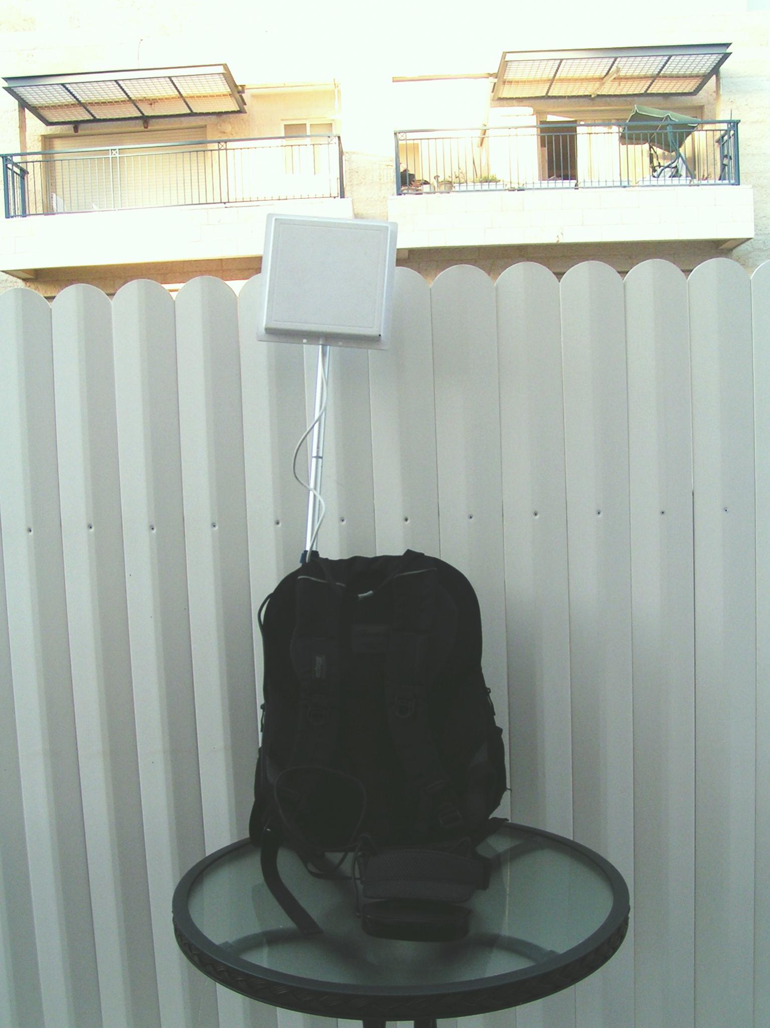

    אופציה נוספת היא אנטנה כיוונית בתצורה הזו:
    זה נראה נורא דבילי ללכת עם זה על הגב... אבל זה עובד...
    מספר בעיות ופתרונן:
    בעיה 1. משדר הוידאו על הרכב מחפן את מערכות הרדיו של הרכב... טווח נסיעה 10-15 מ'
    תזכורת: זה רכב אין לאן להרחיק! הכול קרוב! הכי רחוק= 30 ס"מ
    פתרון: פשוט... עטיפת המקלט בנייר אלומיניום... טווח שידור כ 70-80 מטר ויותר תלוי בתוואי השטח [מספיק מבחינתי]
    בעיה 2. משדר הוידאו מחרפן את הסרוואים וגורם להם לרעידות איומות.
    פתרון: סרוואים דיגיטאליים בכל הרכב.

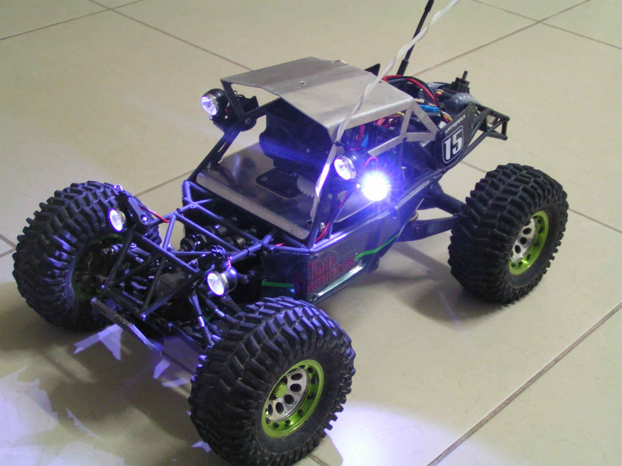

    תוספת קטנה...
    מערכת תאורה.
    תיכננתי להסיע היום בלילה אבל זה התפקשש
    להלןמספר תמונות ולאחר מכן הפרטים
    חושך:
ID:	102123Click image for larger version.

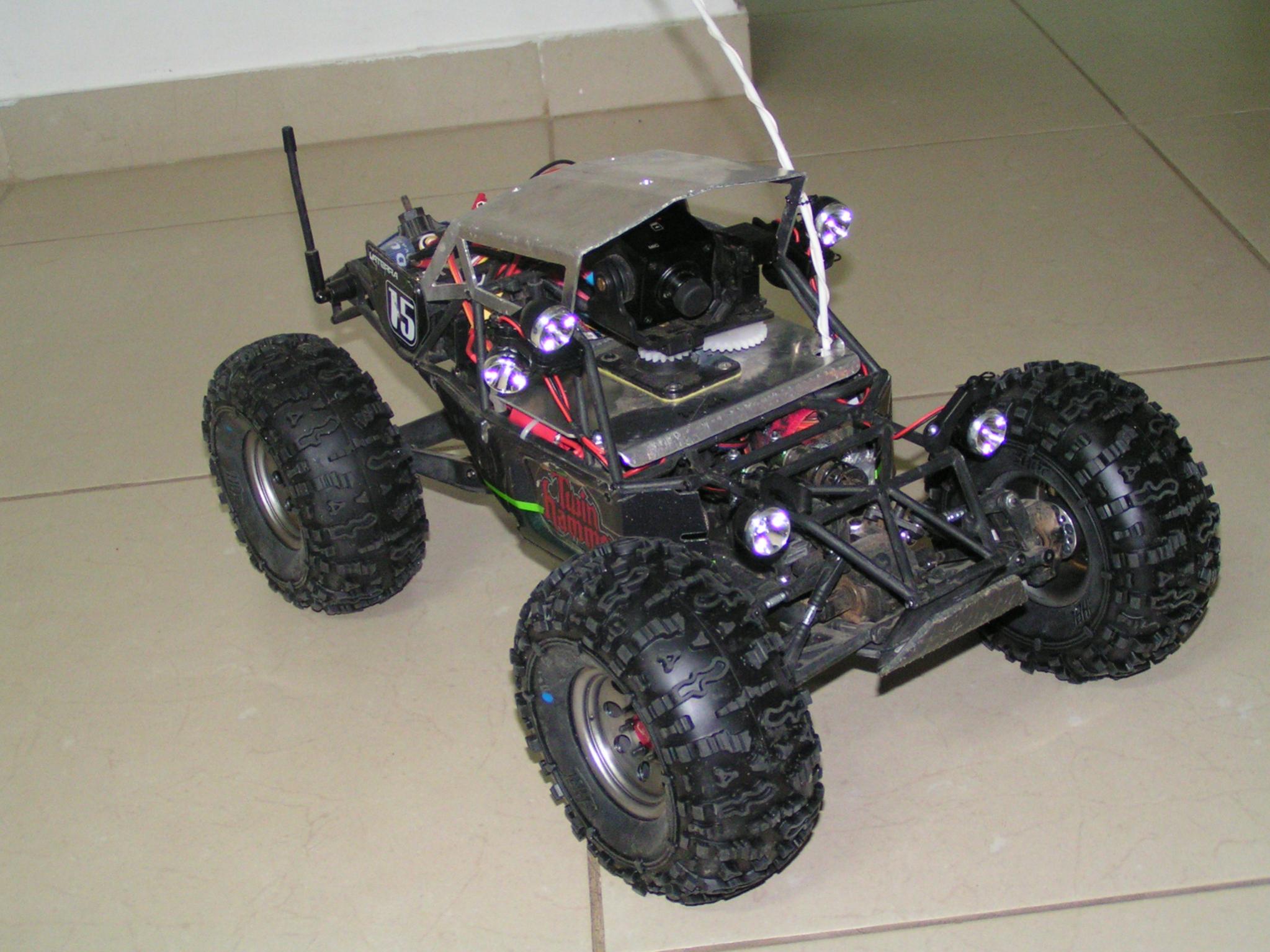

    הרעיון בחלוקת הגזרות הוא כזה:
    1. שתי נורות תאורה לטווח רחוק
    2. שתי נורות תאורה לטווח קרוב
    3. שתי נורות תאורה לצידי הגלגלים:
Name:	גזרות תאורה.jpg
    בדיעבד הלדים האלו בעלי תאורה טיפה ממוקדת מידי ועדיף תאורה שיותר מציפה באור.
    אבל באותה נשימה צריך לזכור שהמטרה העיקרית של התאורה היא לתמוך במצלמה ובמצלמה רואים לא רע בכלל
    האופטימום מבחינתי היה לשים את התאורה על הסטאנד של המצלמה ושהתאורה תאיר לכל מקום שהמצלמה מכוונת... אבל זה בילתי אפשרי.

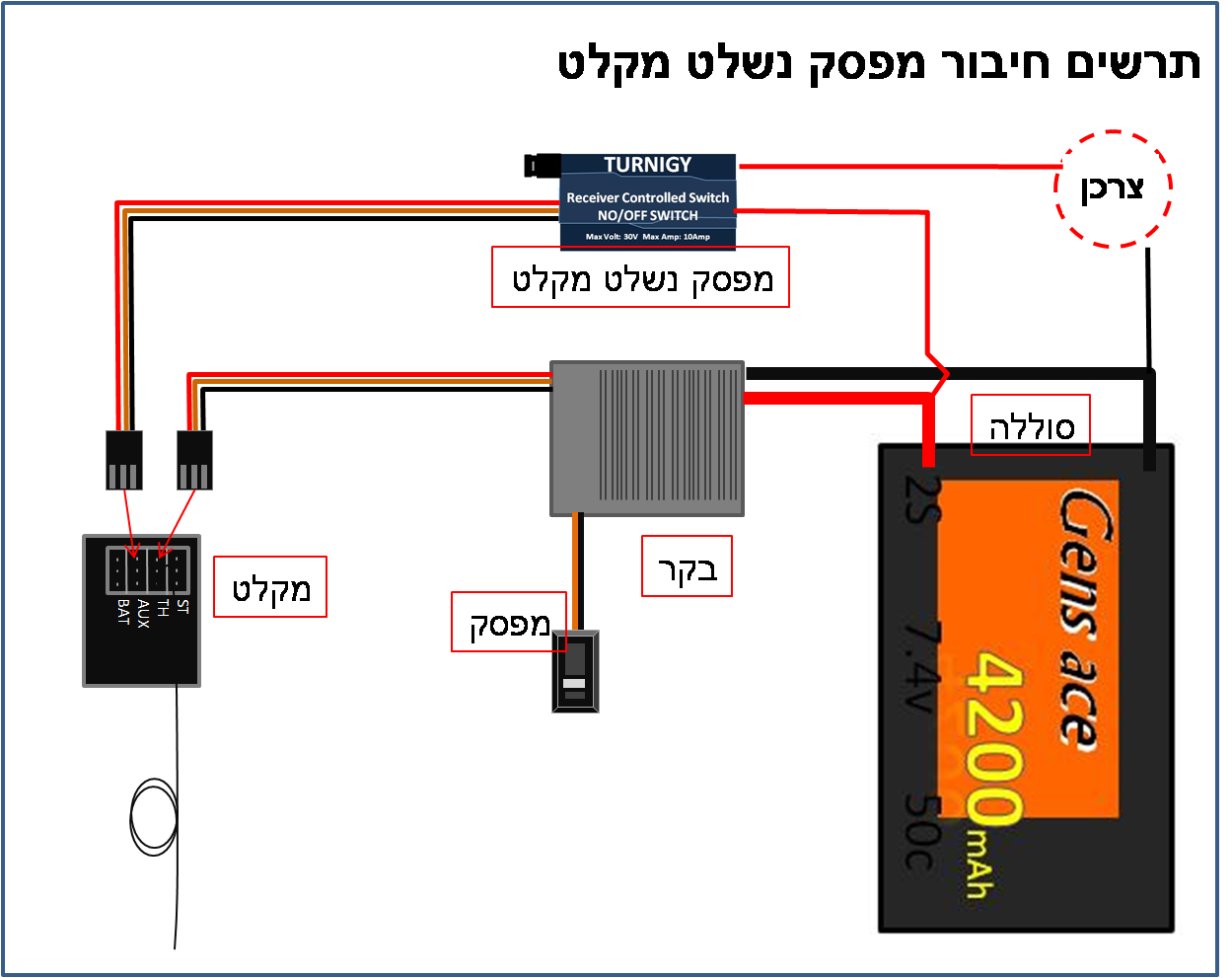

    כדי לכבות ולהדליק את האורות מהשלט נעזרתי במעגל הזה:http://www.hobbyking.com/hobbyking/s...ed_Switch.html
    החיבור למעגל הוא פשוט:
Name:	מפסק נשלט מקלט.png
    אלו הלדים ששמתי:http://www3.towerhobbies.com/cgi-bin/wti0001p?&I=LXDJHX
    חיברתי אותם ע"י שימוש בחלק פלסטיקה ישנים שהיו לי והתקמבנו לתוצאה הבאה:
ID:	102130Click image for larger version.
    נראה כמו שילוב בין קרנף לחזיר יבלות אבל נוסע כמו נמר
    בהמשך?
    צמיגים חדשים בדרך.
    ג'יירו לייצוב המצלמה
    מערכת לעקיבת ראש...
    כמו שאבא שלי אומר[גרמנית]: Langsam, langsam und vorsichtig או בעיברית פשוטה: "לאט לאט ובזהירות"

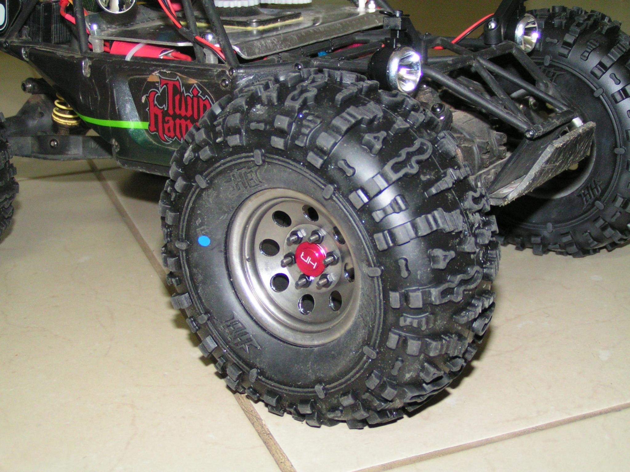

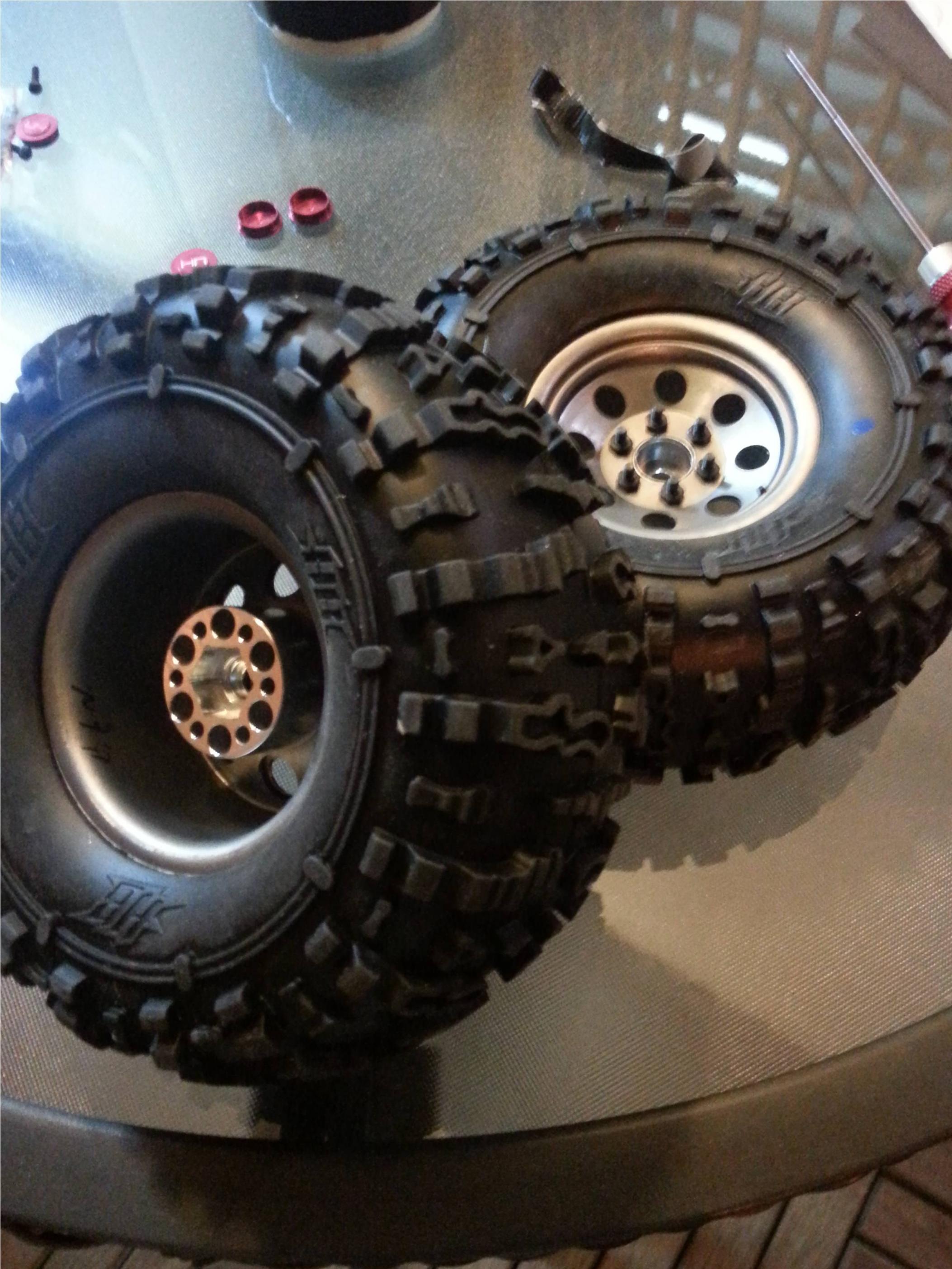

    הצמיגים מסוג ROVER של חברת HB בעלי תרכובת בינונית:[קישור]
    הצמיגים יושבים על ג'אנטים של חברת Hot Racing [קישור]
    אמנם לא צילמתי אותם ביחס לצמיג הקודם אבל הם גדולים בכ 1 ס"מ בקוטר.

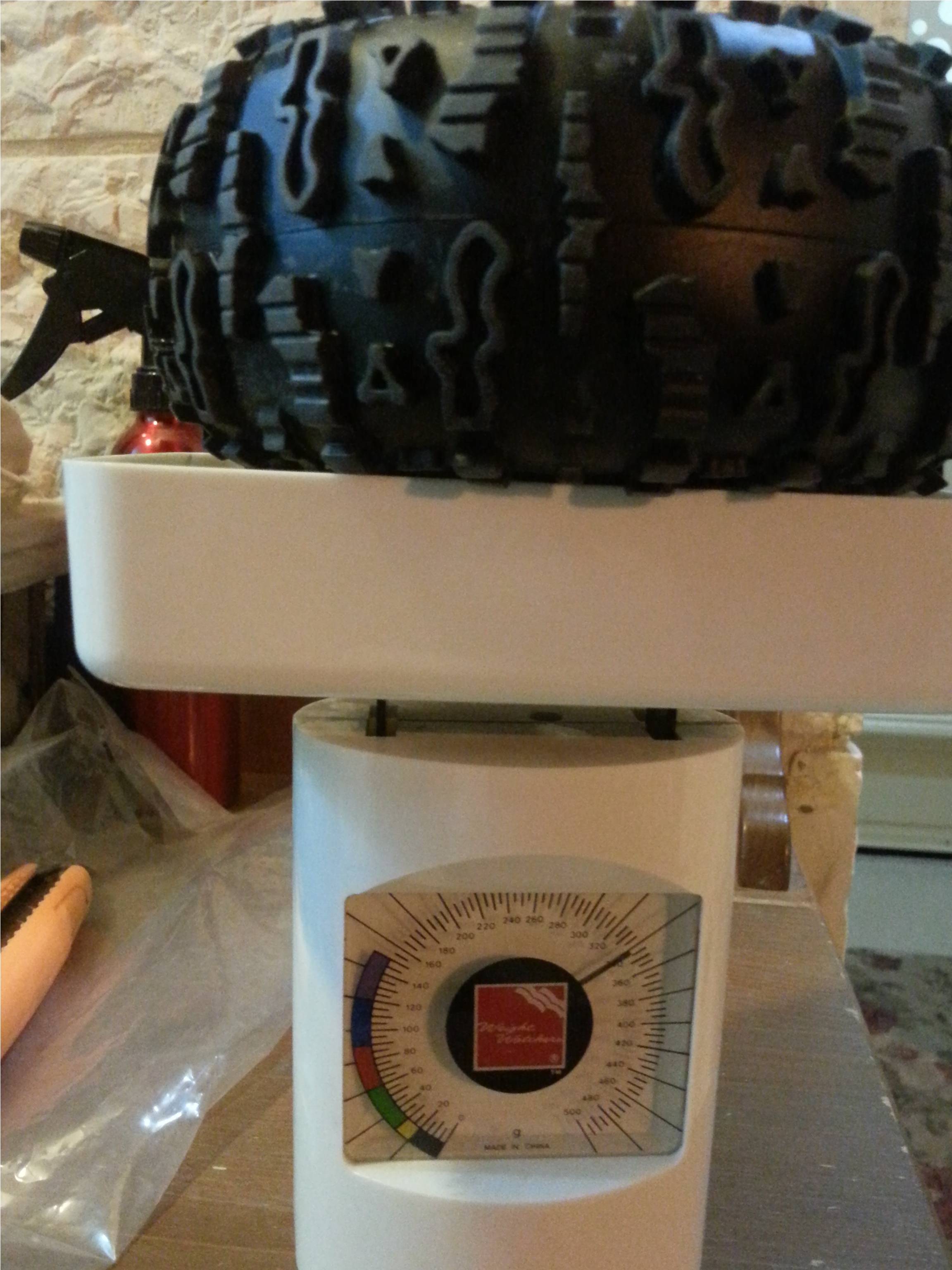

    צמיג קידמי על המשקל [לא הכי מדוייק] משקל 340 גרם [צמיג אחורי כ 250 גרם]
    כמעט 1.2 ק"ג רק צמיגים.
ID:	102445Click image for larger version.
ID:	102437Click image for larger version.
    עשיתי סיבוב קטן מחוץ לבית וכבר במדרגה הראשונה ניתן לראות שיפור
    אני מצטער רק על כך שלא היו לי יותר משקולות גם לצמיגים האחוריים...
