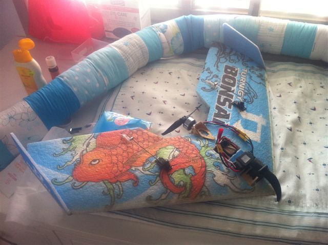

    יום ה' קיבלתי את הכלי הקטן (60ס"מ) והגדול (90 ס"מ), מהיכרות עם הסוויפט2 המקורי החלטתי דווקא לבנות את הקטן והוא שד שובב חבל על הזמן, הטסתי אותו היום איזה 25 פעמים היום פשוט תענוג.
    http://www.hobbyking.com/hobbyking/s...dProduct=17968
    2 סטאפים מומלצים :
    מנוע 2100KV שוקל 37 גרם - http://www.hobbyking.com/hobbyking/s...dProduct=18198
    בקר - 15/18 של הסיני (שונא אותם אבל ישב לי בבוידם)- http://www.hobbyking.com/hobbyking/s...idProduct=6456
    סוללה 750mah 3S של ריינו - http://www.hobbyking.com/hobbyking/s...idProduct=6456
    סרוואים - HXT500 כפול 2 ,אני אישית משתמש בMG90S, קחו בחשבון שהם שוקלים 13 גרם וחבל על כל גרם מיותר, אבל נמאס לי מדרדסים שנשברים מהר אז אם הלכתם עלה500 תזמינו ספיירים - http://www.hobbyking.com/hobbyking/s...?idProduct=663
    פרופ 5X5 - במקסימום מגיע ל12 אמפר ויכול לטוס בין 6- 12 דקות תלוי בסגנון טיסה.
    מקלט 3CH V2 חצי מהגודל של מקלט 6CH סטנדרטי של FlySky\Turnigy
    - http://www.hobbyking.com/hobbyking/s...iver_3Ch_.html
    אצלי המשקל הגיע ל250 גרם כולל הסוללה.
    שימו לב שבסטאפ הזה יכול לטוס גם שאין רוח על סוללת 2 תאים 1000 מילי.
    מפתח מהירות מדהימה, מתנהל יפה מאוד ויציב מאוד גם בטיסה איטית, טסתי צמוד לקרקע כמעט כל הזמן בגובה של 50 ס"מ בקלילות.
    סטאפ שני שלדעתי יהיה מאוד מוצלח, מאחר וכל גרם פחות הוא יותר זמן טיסה:
    מנוע 2500KV עם פרופ 4.1X4.1 שוקל 19 גרם - http://www.hobbyking.com/hobbyking/s...idProduct=5432
    סוללה 460 מילי 3 תאים - http://www.hobbyking.com/hobbyking/s...dProduct=11897
    יתרונות :
    כלי מדהים וחמוד, חיקוי מוצלח ב100%.
    למרות המזעור מתנהג יפה גם שאין רוח וגם שיש
    קל מאוד, גם אם "נוחת" לא יפה לא נגרם שום נזק או מעיכה בגלל המשקל הקל.
    מגיע מורכב כבר למעט המייצבים, עם קורות קרבון שתולים ומודבקים בצורת A עם גג
    מגיע עם סרט טסה בכמות נכבדה
    תושבת מנוע דיקט,מודבקת ומורכבת כבר
    חסרונות :
    לא שמו פושרודים וגוז'ונים כמו במקור אלא 2 מוטות קרבון קצרים עם סופיות של פושרוד שאמורים להצמיד עם שרינק (הוחלף לפושרוד ברזל וגוז'ון)
    סרט הטסה דק עם סיבים לאורך בלבד ולא בצורה המרושתת הרגילה (לא נתפס גם טוב על הEPP,יש להדביק קצוות)
    מאזנות ללא קרבון וכרגיל הם מתעוותות שהסרוו מושך או דוחף, אפשר להטיס ככה, אבל לא מדוייק כל כך בגלל שהמאזנות לא מתעוותות סימטרית.
    תושבת מנוע דיקט,מודבקת ומורכבת כבר , נראית "דרדלה", היה צריך לחזק מחדש עם הרבה דבק CA וקצת לגשר על רווחים עם דבק חם כדי שיצמד לגוף בכל שטח המגע, אחרת זה יתפרק בנחיתה הראשונה.
    טוענים למשקל טיסה רצוי 120-140 גרם, לא ברור לי איך מגיעים לזה גם בגרסה הקלה שהצעתי... (אלא אם כן מתפשרים על זה שלא יטוס טוב שיש רוח)
    הפתחים של הסוללה והבקר עם המקלט שוב פונים למטה, יש לחתוך ולהדביקם למטה(מעין להוריד אותם קומה) ולהעביר את הכול כלפי מעלה כולל סרוואים.
    הנה התמונות :
