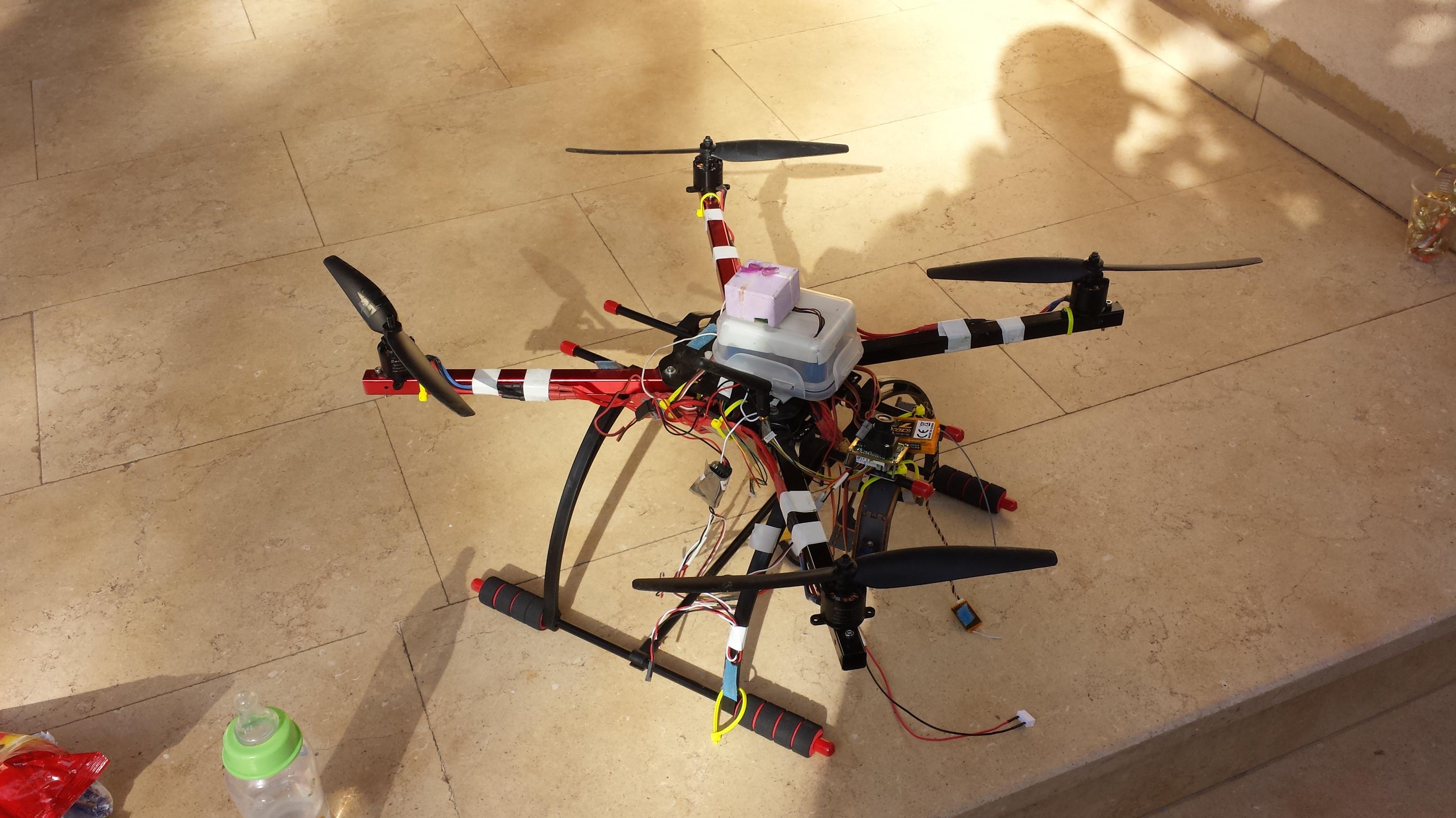

    היום התקנתי לקואד שלי (APM 3DR , SUNNUSKY 2212 980KV סוללת 5,000 3 תאים )
    רגלים חדשות מהסיני וגם לווין למקלט הסיני הכתום)
    טיסה ראשונה עברה בשלום (דרך אגב ע"י שימוש בסוללה אחת לוידאו פתרתי את ההפרעות שהיו לי)
    טיסה 2 , נתבקשתי ע"י השומרים הבדואים שהיו בסביבה להראות להם איך הוא טס.
    מרחק 700 מטר, גובה כ 20 מטר , אני מאבד גובה ואז נלחץ ומעביר ל RTL,.
    לפני שהורדתי משקפיים בלחץ ראיתי שעברתי עצי פקאן זיתים ואז הורדתי משקפיים בחוכמתי.
    השומרים פתחו בנסיעה מהירה לכיוון, חשבתי שהלכו לעזור לי אבל נעלמו בדרך.
    הגעתי למקום אותו זיהיתי (טרם התקנתי GPS למרות שהוא מחכה) והיו מספר נקודות שבהם ראיתי צללית של ה OSD במשקפיים.
    לאחר ריצות וחיפושים בעל החווה אליה לא יכולתי להיכנס בשל כלבים הוציא את הקואד עם כל החלקים.(תודה איש יקר)
    הנזק כרגע בורג פרופ ושייבה שעפו, פרופים עם קצת ירוקת מעלים אבל לא שבורים, מצלמת כרטיס עפה ממקומה, החבק נקרע. השילדה התקפלה (מתקפלת אז אין נזק)
    אחרי שאחזק הכל אבדוק אם המנועים לא נפגעו.
    אני צריך את עזרתכם בניתוח סיבת ההתרסקות.
    מצורף לוג(הקובץ של ההתרסקות נראה לי מספר 37)

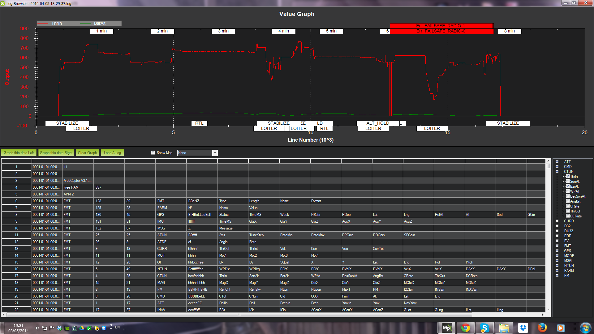

    לא מצליח להעלות קובץ לוג
    ירוק זה גובה
    אדום זה THRIN

    אני רואה שיש איבוד רדיו וחזרה מהירה 3 פעמים עובר ל rtl ואז משהו מתחרבש. איך מעלים קובץ לוג ?

    הקובץ הראשון שגוי והוא מחודש שעבר שם ה failsafe עבד טוב. (עם GPS)
    הקובץ השני הוא הנכון.
    כנראה הייתי ב ALTHOLD והורדתי מצערת בטעות מבלי לשים לב (צריך לסדר מצב מצערת במקום מרכזי יותר ב OSD) ומשם איבוד הגובה הקירבה לעצים ואז נלחצתי וכנראה לא העברתי ל RTL ולא הרמתי מצערת כדי למזער נזקים בהתרסקות.
    לא רואה שאבד הרדיו בלוג כי התקבלו פקודות של YAW ו ROLL.
    אני חושב שאולי פרופ אחד החליק בטיסה/נפגע מהעץ כשאיבדתי גובה, כי הקואד המשיך נגד הרוח החזקה למרות שלא קיבל פקודה כזו ואז כשהתרסק עף הפרופ.

    בלוג אני רואה איבוד רדיו.
