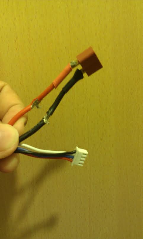

    הנה תמונה של חיבורי הסוללה (החוטים חשופים בכוונה על מנת לחבר תנינים)
    אין מה לצלם את המטען כי לא מתחיל שום תהליך טעינה
    לינק לסוללה מהסיני:
    vbv http://www.hobbyking.com/hobbyking/s...dProduct=11903
    נערך לאחרונה על ידי Sagi Barel; 11-06-2014 בשעה 09:22:39.

    למה אתה מחבר תנינים?
    חשיפת החוטים כמו שעשית מסוכנת מאוד!!!
    היא עלולה לגרום לקצר ולפיצוץ של הסוללה.
    אני ביקשתי שתצלם את המטען כדי לראות שכל הפרמטרים במטען תקינים ומכוונים נכון.

    Hi Sagi
    Like Ran points out very firmly!!! You are playing with Fire or shall we say a bomb! This is very very wrong,
    and very very dangerous and I am sorry to say
    .Gives a clear indikation that this battery has seen its last day
    Pleases get ride of it in a proper way, invest in a new one with matching connectors for Charging it!
    I can not express more how dangerous this is and what disaster it might cause
    Best regards
    Ronny

    תודה על מידע
    באמת שלא היה לי מושג וברוך השם לא קרה שם נזק(חוץ מהסוללה)
    כעת רק סוללה שתתאים עם החיבורים ישירות למטען ולא בקומבינות
    שוב תודה

    ג. תבודד עם סרט דביק או בידוד מתכווץ את מוליכי הסוללה לפני שקורה אסון.
