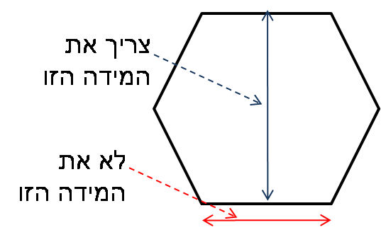

    ברירת מחדל תגובה: בחירת צמיגי-דיונות לרכב ( Himoto bowie )
    תסתכל על התמונה הבאה:
    ציור יפה...
    את המידה הזאת סיפקתי לך - 7מ"מ.

    מידות המשושה חשובות כדי להושיב את הג'אנט ואיתו גם את הצמיג.
    מידות לא מדוייקות של המשושה יגרמו לטחינתו והריסתו.
    אתה יכול לקנות ג'אנט מהיצרן שלך אבל אני לא בטוח שהצניג יתאים אליו.
    צריך לראות את הציר מקרוב.
    ייתכן וניתן לקמבן לך משושה 12 ולפתור את הבעיה.
    אתה יכול לצלם את ציר הגלגל והמשושה עם סרגל לידם לקנה מידה?
