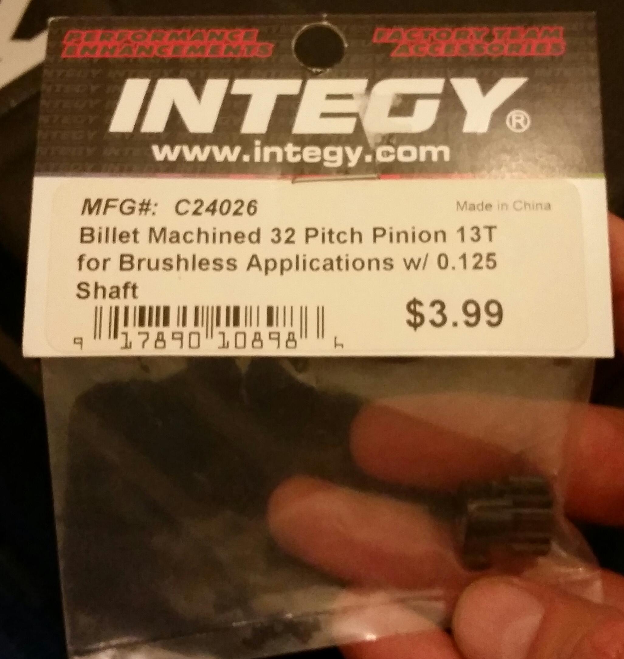

    סוף טוב הכל טוב.
    בעזרתו של המוכר האדיב מרמת גן קיבלתי את החלקים והמידע הבא:
    קודם כל למי שיש הימוטו זה הפיניון המתאים. הוא גדול יותר והשיניים שלו גדולות ומתאימות במדוייק לספור-שמתי בבית מתאים פיקס, כמובן שאבצע נסיעות מדידה עם מד-חום.
    דבר שני. הוא אמר לי שהם מסבים את כל הבראשלים לבראשלס 15 שיניים אז 13 בשבילי כולל הצמיגים זה דיי והותר.
    הוא אמר לי שהוא ממליץ בחום שאקנה אפילו לא אצלו, סט של 3200-3300 kv כי זה של ה-4 יצריך ממני פיניון של 11 שיניים ואז המהירות תרד.
    ואני שואל אותך רן:
    1. אם אני שם את הסט היקר שהמלצת לי עליו אז אוריד פיניון ל-11 שיניים ואז המהירות תהיה אותה מהירות אבל לא עם הרבה יותר מומנט? זה שווה מאוד במיוחד בדיונות. לא?
    עוד משהו הוא אמר שצריך חלק עם מקלט לשלט. והוא אומר שכרגע במכונית שלי הבקר משולב עם המקלט. ויש לו מקלט לחוד במידה ואצטרך. אני רק רוצה לדעת שהבנת נכון ואתה אומר לי שב-2 הסטים שהצעת הבקרים משולבים עם המקלט?
    ושאלה אחרונה, בסט הזול מבינהם שהצעת רשום waterproof ובשני לא. יש לך מידע על השני?
    תודה על העזרה.. אני אזמין בסופ"ש

    א. אני מזכיר לך שבפורום זה חל איסור על הזכרה ציון או דיון בחנויות.
    ב. המוכר האדיב שכח/לא ידע/לא דיווחת לו שאתה מסיע עם גלגלים גדולים יותר ממה שיש לרכב בדרך כלל.
    הגדלת הגלגלים מחייבת ירידה בגודל הפיניון בכל מערכת.
    ג. המערכת שאני הצעתי לך תשרת אותך בכבוד (אם תרצה) גם ברכב הבא.
    ד. היה עוזר לדעת איזו מערכת הציעו לך.
    ה. סוגיית המקלט שמשולב בבקר... לא עלתה מעולם.
    אני לא זכרתי אותה ואתה לא הזכרת...
    לדעתי, הסיפור של הסבת הרכב הזה לבראשלס צריך להיבחן מחדש.
    הוא נעשה יקר ומסובך ואחריו, לא בטוח שהרכב יחזיק מעמד.
    אני מציע לך לשקול את נושא התקציב.
    אם מערכת בראשלס + מקלט יעלו יותר מחצי מעלות הרכב כבר כדאי לקנות רכב חדש..

    הוא ראה את הצמיגים וגם הדגשתי שאני הולך להסב לבראשלס.
    מה שהוא מציע זאת אותה מערכת שנתתי בקישור בתחילת הת'רד.
    אני עדיין מתעקש כן את הרכב משיקולי. אני אשתמש במה שאמרת לבחירתי ואבחר בסט הנמוך יותר על מנת לשמור על המכלולים כמה שיותר.

    לפני שאני עונה על הדברים:
    היום הלכתי להסיע עם הפיניון החדש שקניתי מהחנות. התחלתי עם הסוללה ניקל מטאל החלשה יותר. הגיר לאחר הסעה של כמה דקות פתאום בעליה התחיל להחליק. עצרתי את הנסיעה במיידי ופתחתי את הגיר, כיוונתי את הגיר שיוצמד טוב יותר וסגרתי וזה החליק שוב. פתחתי עוד הפעם והפעם לא היתה נקודה שהפיניון והספור ממש היו צמודים אלא ממש רופף במקסימום. מוזר כי שיני הספור לא נראו שחוקות. כדאי ללכת לחנות או שעולה על דעתך משהו אחר? הצמיגים מתנהגים יפה בחול. הרכב לא מפרפר (עדיין) אבל משמעותי יותר איטי בגלל הורדת השיניים ל-13 אין לי בעיה עם זה כרגע בגלל שאני בונה על בראשלס ובונה על כח ולא על מהירות עצומה ברכב הקטן הזה.

    לא עולה לי רעיון בראש... לא בלי לראות את זה.
    אחרי כיוון המרחק בין הפיניון לספור, המרחק הזה לא אחור להשתנות בעצמו.
    אולי לא סגרת טוב את הבורג של ההידוק?
    אולי צריך לשים מעט לוקטייט...
    אולי בנתיים נשחקו השיניים בגלגלי שיניים.
    אולי... הרבה דברים שלא ניתן להחליט בינהם בלי לראות את הרכב.

    אני חושב שבעין הלא מקצועית שלי מיציתי את האופציות.
    אני אלך מחר לחנות. ילך יותר מהר.
    אעדכן אותך מחר.. אני חושב שטוב שבינתיים הרכב יפעל תקין ככה ואז אזמין החלקים האחרים

    תפתור את הבעיה של התושבת מנוע.
    על פניו היא לא ב 100% בסדר.
