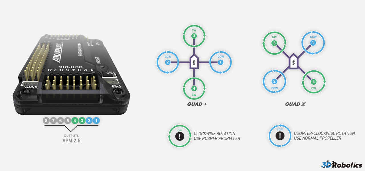

    עכשיו שאלה אחרת, יש לי 2 זוגות פרופים 2 לבנים ו2 שחורים. בכל אחד משני זוגות הפרופים יש את המספר 10x4.7 ובשניים רשום 10x4.7R. לאיפה אני מחבר כל פרופ? כמובן שבדקתי את כיווני הסיבוב של המנועים והם כמו שאמורים להיות.

    בבקשה.
    CCW זה R

    אז עכשיו עולה לי שאלה נוספת, אני מכוון את המנועים שיסתובבו לפי הסכימה ששלחת (אחד ימין אחד שמאל וכו׳) אבל מה בנוגע לפרופים? זה בעצם יגרום להיפוך זרימת דחף האוויר. אם כך, אני לא צריך לכוון את המנועים שיסתובבו לאותו כיוון (כיוון השעון) ואת הפרופים לפי הסדר שמופיע בסכימה ששלחת?

    המנועים חייבים להסתובב כפי שמופיע בסכמה אחרת הרחפן יהיה לא יציב או יבצע YAW הפוך
    הפרופים CCW יתאימו לכיוון הסיבוב של המנוע ואם רשום לך פרופ עם R אך לפי הסיבוב של המנוע הוא דוחף למעלה במקום למטה אז זה טעות של הסינים ופשוט תשים פרופ אחר.

    אז המנועים מכוונים לפי הסכימה אבל הפרופים כולם צריכים להיות cw ושלא יהיה רשום עליהם r?

    אל תתיחס למה שרשום על הפרופ אלא רק על כיוון המנוע.
    זה אומר שתבדוק כל פרופ בהתאם למנוע שאתה הולך לחברו.
    דרך אגב, גם המנועים אמורים להיות 2 CW ו 2 CCW וההבדל בהם זה ההברגה למעלה ב CCW ההברגה הפוכה כך שהפרופ צניד מנסה לנעול את עצמו בסיבוב המנוע.
    יש מנועים שבאים בלי נעילה עצמית או שבטעות הזמנת את כולם CW אז תסגור ממש חזק את הפרופים ההפוכים.
    תזכור תמיד שהתנגדות הפרופ לסיבוב אמורה לסגור את עצמו בהברגה למנוע ולא לפתוח.

    העניין הוא שהפרופים שרשום עליהם R הם באמת הפוכים (מבחינת הגיאומטריה) מאלה שלא כתוב עליהם כלום, לכן אני חושש ולא ממש מבין איך לחבר את הפרופים ולאן.

    נניח והמנוע מסתובב clock wise משמע CW אז תקח פרופ שלא רשום עליו R ותראה שבהתאם לסיבוב המנועץהפרופ ידחוף אוויר מטה.
    עכשיו קח אותו הדבר עם פרוף הפוך, הוא מתחבא למנועים שמסתובבים נגד כיוון השעון ותראה שבגיאומטריה שלהם הם ידחפו אוויר מטה.
