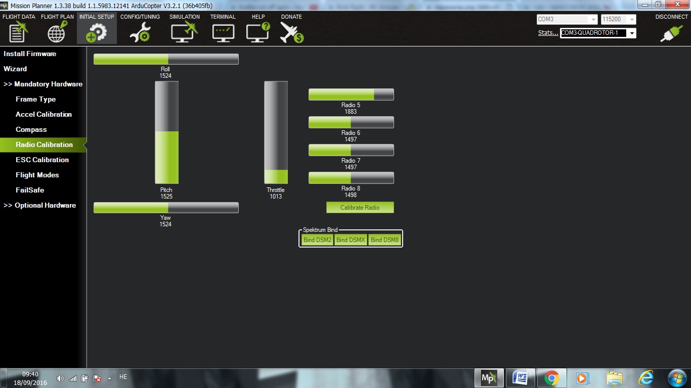

    זה chkbox ב initial setup ->radio calibration
    ליד כל ערך של תזוזת סטיק יש CHKBOX להפיכה
    Jun 2010
    1,071
    הודה 15 פעמים ב 15 הודעות
    ברירת מחדל תגובה: נסיון הטסה ראשון
    ציטוט נכתב במקור על ידי neilr צפיה בהודעה
    לא מצאתי את ה- CHKBOX

    ציטוט נכתב במקור על ידי tomy669 צפיה בהודעה
    http://ardupilot.org/plane/_images/mpreverse.png
    וזהירות! - תסיר את הפרופים מהמנועים בזמן בדיקות.
    Jun 2010
    1,071
    שאלה נוספת, איפה כדאי לעשות רוורס של פרמטרים אחרים, בשלט או דרך התוכנה?

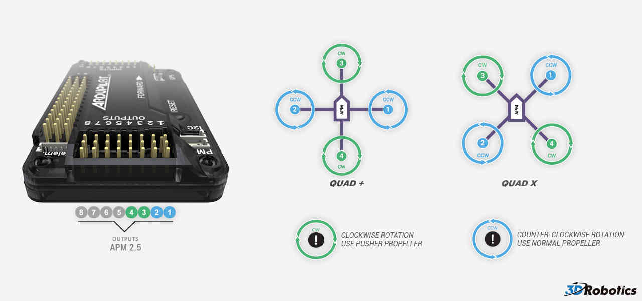

    עכשיו שאלה אחרת, יש לי 2 זוגות פרופים 2 לבנים ו2 שחורים. בכל אחד משני זוגות הפרופים יש את המספר 10x4.7 ובשניים רשום 10x4.7R. לאיפה אני מחבר כל פרופ? כמובן שבדקתי את כיווני הסיבוב של המנועים והם כמו שאמורים להיות.

    בבקשה.
    CCW זה R
  24. #24
    Jun 2010
    1,071
    בבקשה.
    CCW זה R
    אז עכשיו עולה לי שאלה נוספת, אני מכוון את המנועים שיסתובבו לפי הסכימה ששלחת (אחד ימין אחד שמאל וכו׳) אבל מה בנוגע לפרופים? זה בעצם יגרום להיפוך זרימת דחף האוויר. אם כך, אני לא צריך לכוון את המנועים שיסתובבו לאותו כיוון (כיוון השעון) ואת הפרופים לפי הסדר שמופיע בסכימה ששלחת?
  25. #25
    May 2016
    אורנית
    195
    גבעת השלושה
    הודה 46 פעמים ב 28 הודעות
    המנועים חייבים להסתובב כפי שמופיע בסכמה אחרת הרחפן יהיה לא יציב או יבצע YAW הפוך
    הפרופים CCW יתאימו לכיוון הסיבוב של המנוע ואם רשום לך פרופ עם R אך לפי הסיבוב של המנוע הוא דוחף למעלה במקום למטה אז זה טעות של הסינים ופשוט תשים פרופ אחר.
