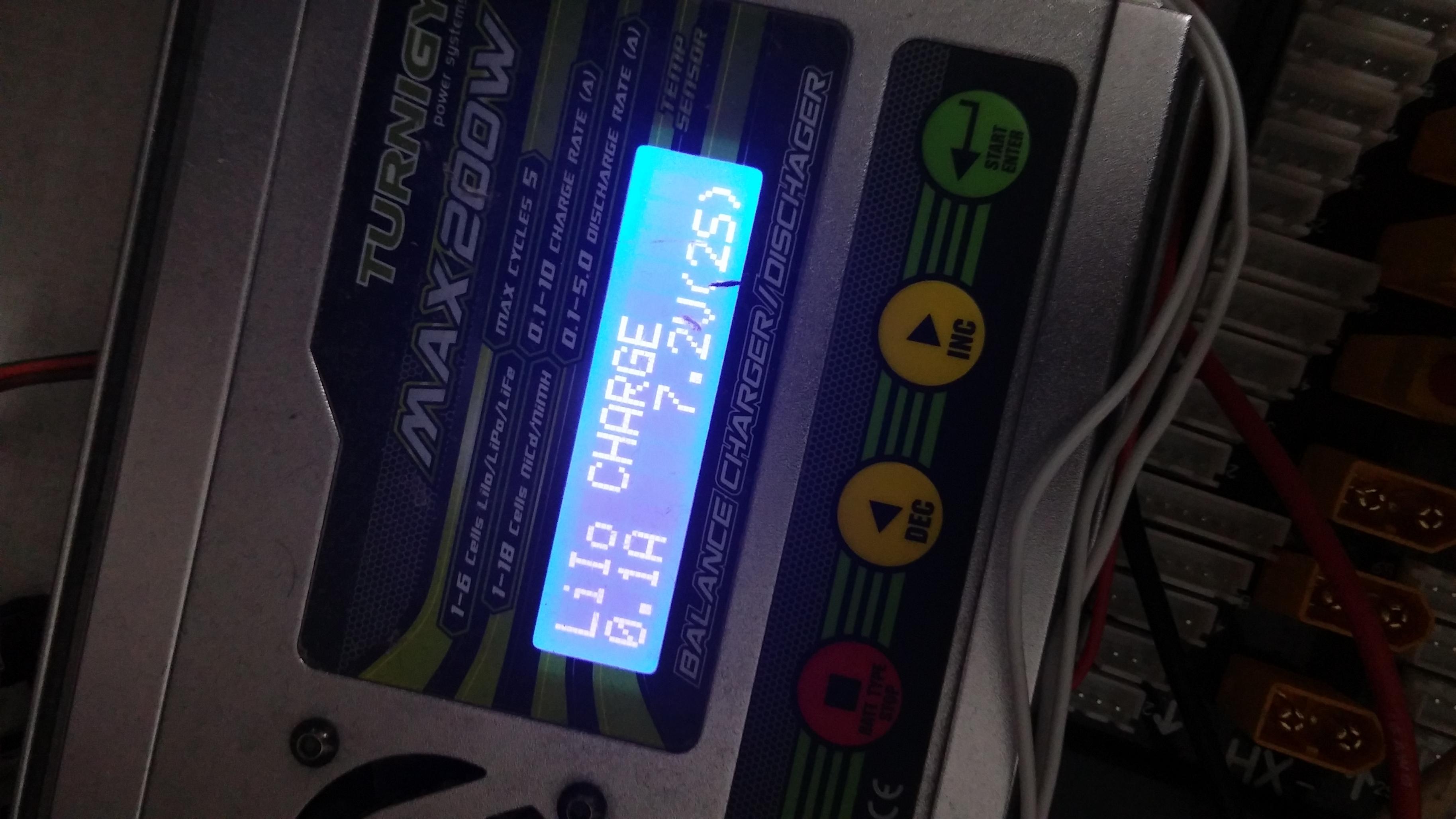

    אוקיי
    הצלחתי לשנות במקום Lipo עכשיו רשום li-io
    זה נותן לי 7.2v שבעצם הסוללה 6.4v
    האם זה בסדר ?

    לא. זה מוזר. יכול להיות שכתוב שהסוללה LI ION למרות שבפועל היא כנראה סוג של LIFEPO4.
    אני לא יודע בוודאות האם זה בסדר, אז לבינתיים אל תטעין וחכה שמישהו שמבין יותר יכתוב כאן

    האמת? אני לא חסיד גדול של מטעני טורנג'י וקצת קשה לי לומר לך לנסות ו..."יהיה בסדר"
    אני לא מרגיש עם זה בנוח ולא סומך על המטען.
    סוללות ליתיום איון אינן רגישות כמו סוללות ליפו לצורת טעינה או מתח זרים
    מתח טעינה של סוללה שונה מהמתח שלה כשהיא מלאה.
    ייתכן וה 7.2 מקורו במתח הסיום של הטעינה (כמו מתח 4.2 לתא ליפו)
    אם היה מדובר במטען שאני בטוח בו ובעידכון תוכנה שלו הייתי אומר לך לנסות...
    מצד שני סוללות כאלו נטענות על ידי מטענים הרבה פחות חכמים ממה שיש לך ולא קורה כלום...
    לשיקול דעתך.
    אם אתה מחליט לטעון סוללה בצורה כזו, תעמוד לידה, תרגיש את הטמפרטורה שלה מידי פעם ותיהיה מוכן לנתק את הסוללה במידה ומשהו לא נראה לך

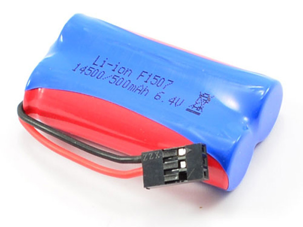

    4,414
    הודה 155 פעמים ב 138 הודעות
    ברירת מחדל תגובה: טעינת סוללת ליתיום במטען חכם
    נראה כמו טעות בהדפסה
    תבדוק מה מתח הסוללה , אולי תופתע והמתח הוא 7.4 ולא 6.4
    כי מתח 6.4 הוא מוזר מאוד
    יש לי תאים בודדים מהדגם הזה 14500 והם 3.7V כל אחד כך ששני תאים זה 7.4V

    אין לי רב מודד. יש אפשרות אחרת לבדוק ?
    אגב הסוללה שייכת לזחלן הזה : אולי זה יעזור במשהו.
    http://www.gearbest.com/rc-cars/pp_323162.html

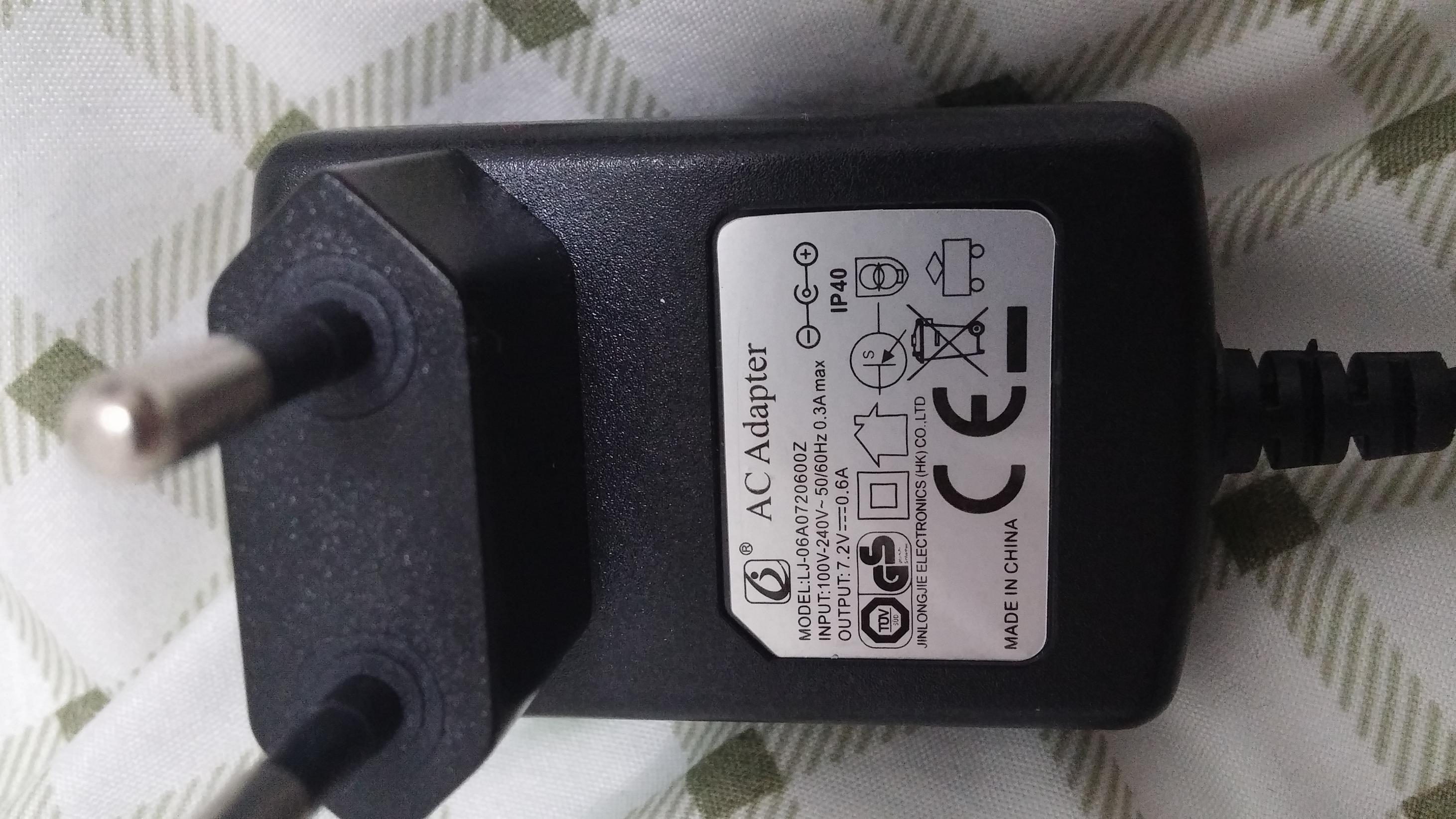

    אפשר הכול...אבל ללא נתונים זה עלול לגרום לתקלה
    הרעיון הוא לקבל את כל הנתונים כדי לראות את התמונה כולה...
    הכי קל זה לשלוח אותך לטעון את הסוללה ולקוות שלא יקרה כלום
    מה כתוב על המטען או השנאי שהגיע עם הרכב?
    תמונה של הכיתוב והמטען יכולה לעזור
    נתון זה יהיה מעין החלק האחרון בפאזל שיעזור להבין מה מתח הטעינה המקורי ולתת לך תשובה אחראית.

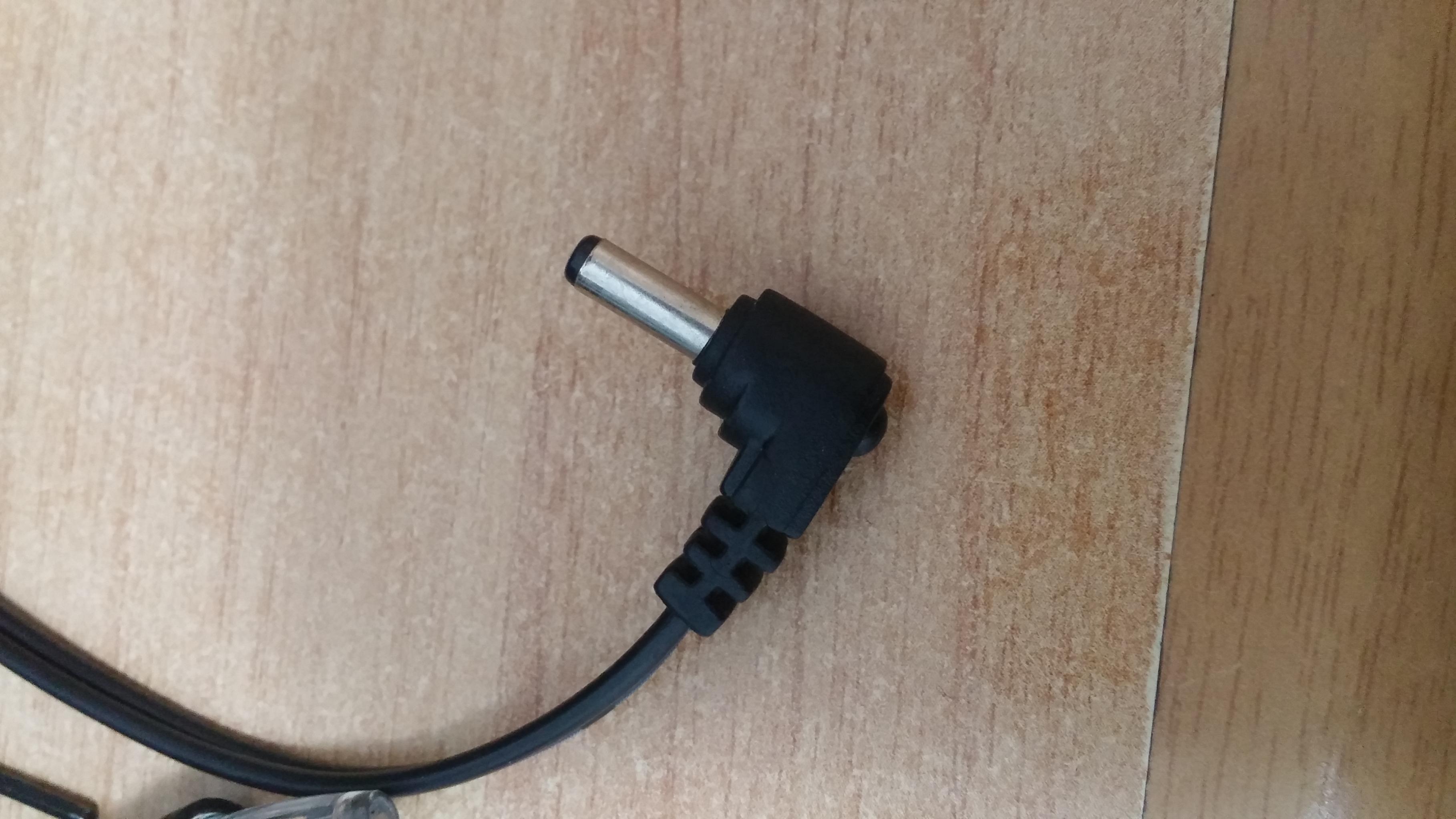

    ובקצה החוט?
    יש רק קונקטור שמתאים לסוללה?
    לא. יש חיבור שמתחבר לבית סוללה ולא ישירות לסוללה.
    ובתוך הבית סוללה. הסוללה מחוברת עם חיבור כמו של סרוו
    טוב...אני כבר לא יודע מה לומר לך?!
    אם הייתי במקומך, הייתי טוען את הסוללה בדרך שבה נתן היצרן: ז"א עם השנאי, לרכב ורק משם לסוללה
    כשתקנה סוללה שיש וודאות לגבי הנתונים שלך, לא תיהיה בעיה לומר לך איך לטעון אותה
