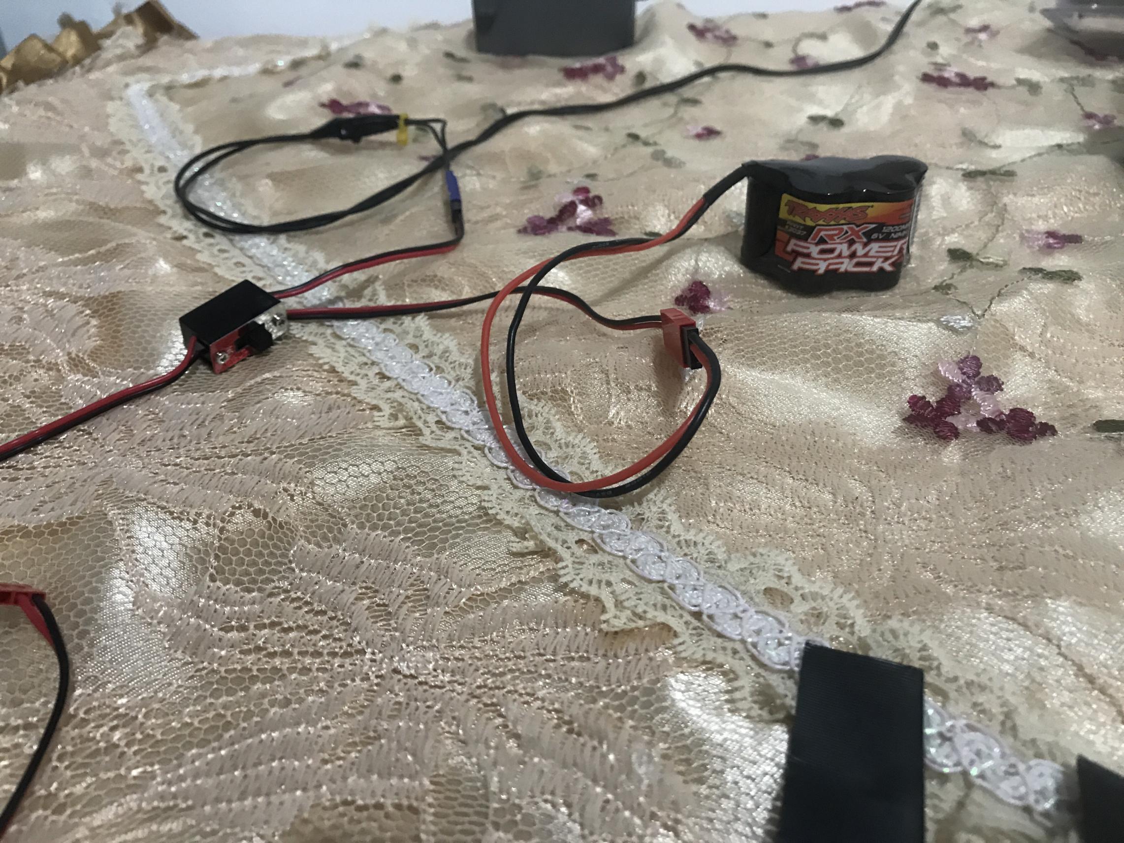

    קניתי את הסוללה והרתמה הזו מebay (אני מקווה שיראו את התמונות)התחלתי להטעין את הסוללה לפני 4 שעות והיא בכלל לא מתחממת
    בדקתי את המטען עם רב מודד והוא מוציא בערך9-10 וולט ללא עומס גם בדקתי את היציאה לסוללה מהרתמה וגם שם יש לי 9 - 10 וולט המטען הוא 600 מיליאמפר האם הסוללה לא אמורה להתחמם או להיות טעונה לגמרי כבר ואז להתחמם קצת (הסוללה 1200 מילי אמפר ניקל מטאל.
    תודה רבה לכולם

    רק התחממות הסוללה זה מה שמעניין אותך?
    א. סוללה לא חייבת להתחמם בזמן טעינה...
    ב. סוללה כזו צריכה להיטען במתח גבוהה יותר מ 6 וולט
    אז ייתכן וטעינה במתח נמוך היא סיבה נוספת לאי עליית טמפרטורה.
    טעינה של סוללה זו ב 6 וולט תגרום לכך שהיא למעשה לא מלאה עד סופה... דבר שגם מונע התחממות...

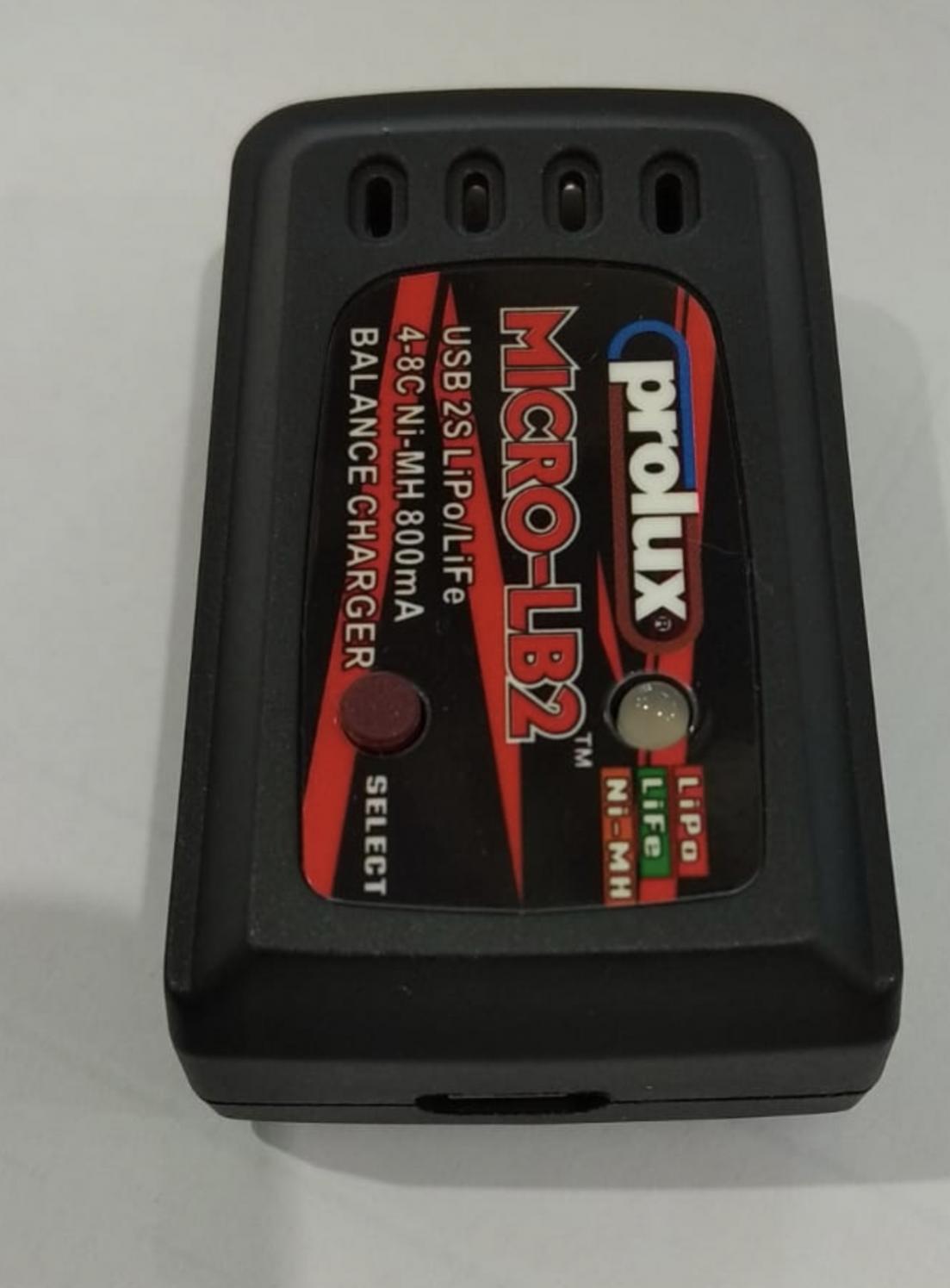

ID:	149695אתה יודע אם זה מטען טוב בשבילי אולי?
    אחלה תודה רבה לך עזרת לי מאוד��

    המטען הזה לא מתאים לך.
    מה התקציב שלך?

    כתוב על המטען 4.8 וולט.
    לך יש סוללה של 6 וולט שצריכה להיטען ב 9 וולט.
    4.8 זה פשוט לא מספיק
    איזה מכונית יש לך?

    T maxx 3.3 ניטרו עם ביטול רוורס ככה שהמכונית עובדת עם 2 סרוואים בלבד.
    וכתוב על המטען 4-8C שזה 4-8 תאים לא?

    סליחה. אתה צודק. והטעות היא שלי
    ראיתי את ה 4-8 כ 4.8 בפלאפון.
    ניסית להטעין עם המטען הזה פעם?
    מה שכן, זרם הטעינה קצת גבוה מידיי
    סוללת ניקל קדמיום אמורה להיטען ב בערך 3-5 שעות.
    סוללה של 1200 מיליאמפר כמו שלך הייתי רוצה לטעון ב 250-300 מיליאמפר שעה אולי אפילו פחות מזה.
    לך יש 800 מיליאמפר שעה
    טעינה אצלך צפויה לקחת שעה וחצי ואני מקווה שאורך חיי הסוללות לא יתקצר.

    לא ניסיתי אותו ראיתי אותו באיזה חנות משהו סביב ה80 שח
    הסוללה היא ניקל מטאל לא קדמיום זה משנה?
    יש לך הצעות שונות למטען אולי?

    ניקל קדמיום וניקל מטאל מתנהגות די דומה.
    אין לי רעיון מהיר וזול למטען אחר.
    מחיר המטען ונתוניו נראים לי סבירים
    המטען מתוצרת חברת פרולוקס שהיא חברה מוכרת וותיקה.
    קח בחשבון שזה מטען שיספיק רק לצורך הנוכחי שלך.
    לא לסוללה הבאה...ולא לרכב חשמלי.

    זה מה שנקרא "מטען טיפש"
    אין לו צג דיגיטאלי
    הוא מסוגל להטעין רק 4-8 תאי ניקל מטאל שזו הסוללה שלך
    או 2-3 תאי ליפו.
    הבעיה היא שטעינת הליפו שלו אינה הטעינה הכי טובה שיש.
    ולכן, זה מטען שטוב בשביל לטעון את הסוללה שבתמונה אבל כמעט כל סוללה אחרת לא הייתי טוען בעזרתו.
    אם אתה "קצר" בתקציב: קנה את המטען הזה.
    אם יש לך עוד איזה 100-200 ש"ח אז תוכל לקנות מטען שיתאים גם לסוללות עתידיות
    כך או כך, לעכשיו, מחירו של המטען שבתמונה סביר.

    בסוף הלכתי על הprolux רן תודה רבה לך על כול העזרה!!

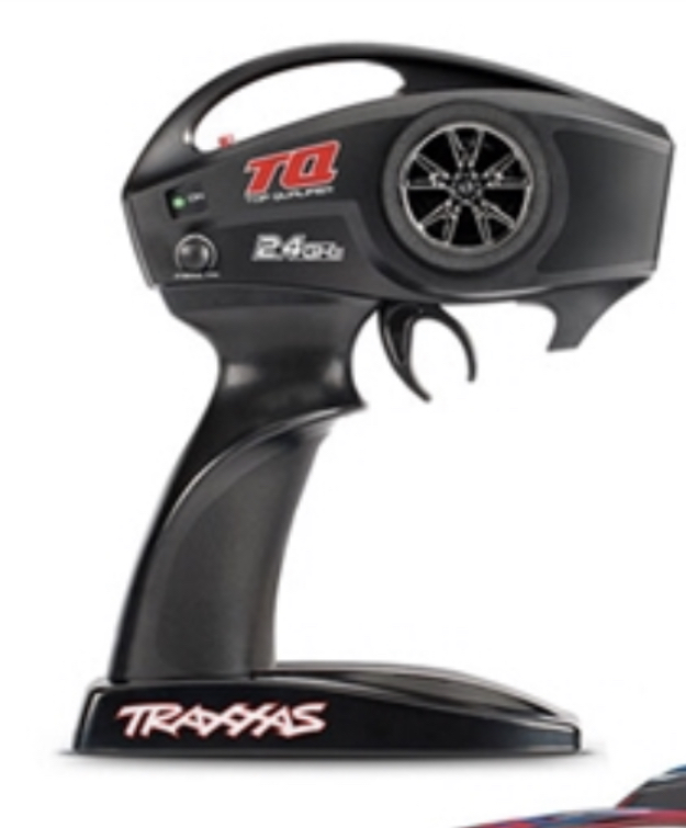

    יש פוטנציומטר רק של ההיגוי, במידה ואני לוקח שלט כזה הוא מתאים לי לרכב ניטרו ואם כן איך אני מכוון את מהלך תנועת הסרוו של הגז/ברקס.
    נערך לאחרונה על ידי Rafi77; 16-07-2019 בשעה 11:13:00.

    ברירת מחדל תגובה: החלפת אנטנה למקלט
    תתחדש
    כנס לקישור הבא:http://www.efly.co.il/forums/showthread.php?t=57798
    תוריד את הקובץ העליון
    הקובץ הזה הוא תרגום הוראות ההפעלה של אחד משלטי טראקסס
    גם אם הוא לא נראה בדיוק אותו דבר ולא מדובר בדגם זהה, הם עובדים באופן זהה או כמעט זהה למעט מספר הערוצים שבשלט
    תקרא, תראה אם אתה מסתדר
    אם לא, תכתוב מה הבעיה ונראה מה עושים.

    דבר שני לא קניתי את השלט הלחמתי בסוף חוט חדש בחנות כולשהי ושם ראיתי את השלט שבתמונה, זה לא אותו שלט שבמאמר שלך. במאמר זה שלט של ניטרו בעיקרון אם תראה את השלט שבתמונה אין לו 2 כפתורי קיזוז רק אחד והוא להיגוי לכן שוב השאלה שאני שואל היא אם שלט כזה יתאים לניטרו ואם כן איך אני מקזז את הגז/ברקס

    בקובץ שבקישור יש הסבר איך הכפתור הרב שימושי מעביר בין פונקציה לפונקציה בתיכנות השלט.
    זה אומנם לה זהה לשלך במראה אך התיכנות דומה.
    במידה וזה לא מסתדר לך, תן את הדגם המדוייק של השלט ואחפש את ההבדלים (אם יש)
