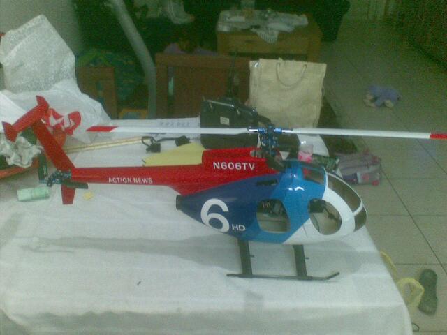

    שלום
    לאור מעבר ל 500 ESP ולאור האינפלציה שיש במכירות TREX 450
    החלטתי להלביש את אותו בגוף סקייל אשר נרכש אצל הסיני
    נשאר לראות רק אם הוא יטוס ........

    וואו יפיוף אמיתי
    נראה אותו בסוף שבוע (בלי נדר)?

    כנראה שכן
    אם הוא יטוס זה כבר סיפור אחר ........

    תתחדש!
    נראה בהחלט "יפיוף".
    גןף ה-MD 500 נראה מרשים על ה"רקס".
    בהצלחה בטיסה,
    ניסים.

    תחפושת יפה
    אבל 300 גרם תוספת משקל?
    זהו מתכון בטוח להפוך כל מסוק 450 לעגלה
    זה בערך 35% תוספת משקל למסוק !!!
    (ה COPTERX שלי שוקל 870 גרם מוכן להמראה)

    לא אכפת לי שיטוס בצורה "עצלה"
    זה כל הרעיון ........ במקום למכור אותו

    אסף,
    ממש מגניב,
    נראה אותו בשטח.

    יופי של סקייל
    רק אזהרה אחת קטנה.
    מסוקי ה 450 זריזים מאד והטסה עם גוף סקייל צריכה להתבצע בצורה עדינה בעיקר בפניות ובלימות המסוק באוויר.
    גמישות הראש, להבים ותנועות אגרסיביות של הפלייבר עלולים לגרום לרוטור לפגוע בגוף המסוק וכבר ראיתי את זה קורה.
    לכן הכל בעדינות,אחרי הכל זה מסוק אמיתי עכשיו לא

    הי ציקי
    תודה על ההערות \ההארות .
    אני ללא ספק יעדן את תנועות ה SWACH . כמו כן אני שוקל לשים משקולות ל פלייבר .
    כמובן שאשים תמונות .. אבל רק אם תהיה טיסה מוצלחת ....

    תתחדש ! באמת נראה מגניב ... אנחנו מחכים לסירטון
    בהצלחה!

    אין על מה
    אל תשקול, חד משמעית תוסיף משקולות.
    גם אם אתה מטיס טוב ואינך זקוק למשקולות הטסת סקייל שונה מהטסת מסוק רגיל ותזזיתי כמו ה 450.
    המשקולות יתנו ייצוב טוב יותר והמסוק לא רק יראה טוב באוויר אלא גם יהיה בעל אופי טיסה ותימרונים דומים יותר לאמיתי מה שמתבקש בסקייל.

    ובכן ... אתמול ריחפתי איתו (בסלון)
    יש לי בעיה עם הזנב , מידי פעם הוא זורק את הזנב לצד ימין ולאחר מכן לצד שמאל .
    האם יש לכם רעיון ????

    סביר להניח שהוספת משקל גוף הסקייל שהינה משמעותית מצריכה כיול מחדש של רגישות הג'ירו.
    המסוק כבד יותר, הבום והזנב כבדים יותר ומצריכים כוח רב יותר לתיקון.
    שלב ראשון מומלץ לעלות את סלד הראש ואז לכייל מחדש את הג'ירו, סביר להניח שתצטרך להוסיף רגישות אבל בנושא הזה קצת קשה לתת המלצות חד משמעיות בהתכתבות.
    בכל מקרה, 450 בסלון?
    מסוכן ולא מומלץ כלל.

    תודה , אני אבדוק
    ריחפתי כ חצי מטר מהריצפה , הייתי לבדי , הסלון שלי יחסית גדול .
    אבל אקח לצומת ליבי
