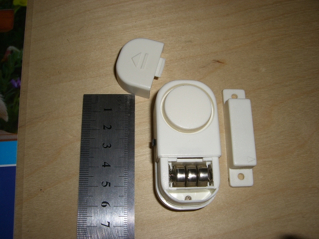

    יש לי בבית כמה אזעקות ביתיות כאלה שמחברים לחלון, זה מחריש אוזניים
    עקרון הפעולה שלה פשוט, ברגע ששני המגנטים מופרדים אחד מהשני זה מצפצף (וגם יש מפסק ON/OFF בצד).
    אם יש לך כוח להסב את זה למע' מוטסת ואתה מעוניין, שלך!
