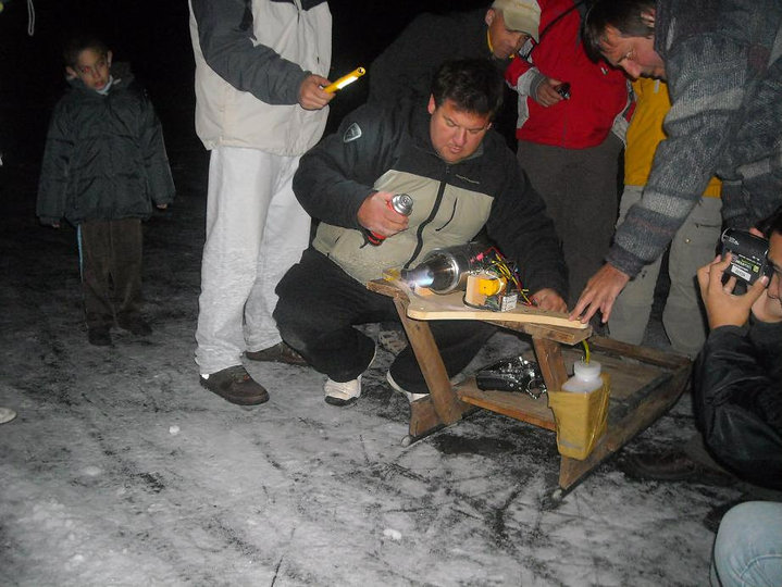

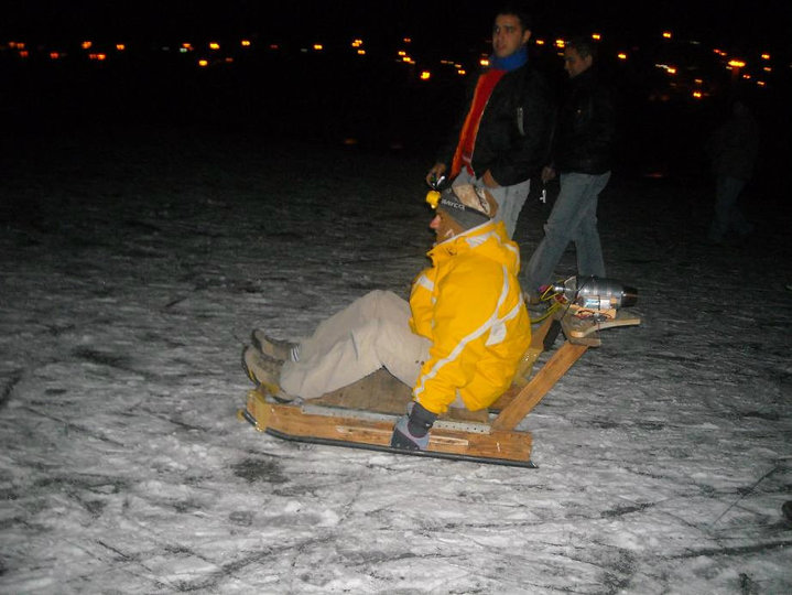

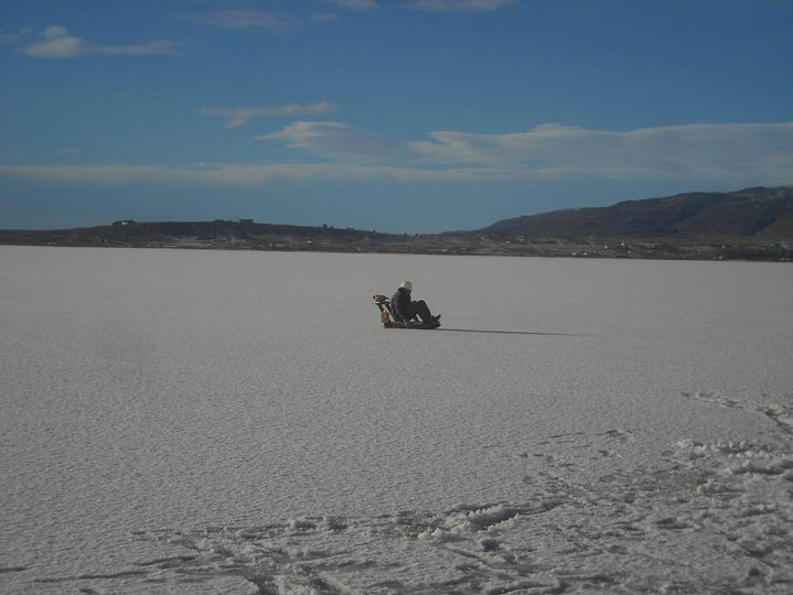

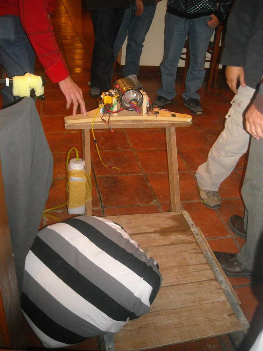

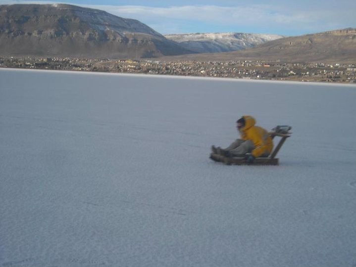

    בתזמון הזוי אני חייב להעלות לשרשור שלך את התמונות שהחבר'ה בארגנטינה שלחו לי... את שלהם הם בטח הכינו מטרמוס של מאטה
    כל מילה מיותרת.. אהה לטינוס אמרנו כבר?
